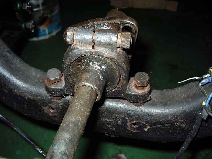

Je suis en train de refaire une rotule moteur et son palier pour ma B2. La mienne était irrécupérable.
En ce qui concerne la sphère il reste à souder un bossage pour l'indexation de la manivelle.
Il me reste le palier à faire et j'aimerais savoir comment il est d'origine.
Est-ce que la portée était sphère (rotule) dans cylindre (palier) ou alors sphère dans sphère ce qui me parait peu probable ?
Est-ce que la portée se faisait acier sur acier ?
En ce qui me concerne j'aimerais bien intercaler un bague en bronze.
Autre question est-ce qu'il existait des rotules qui permettaient de retirer la manivelle ?

j'ai refait la mienne lorsque le moteur était en réparation.
Il me semble que c'est sphére dans sphére ce qui permet de donner de l'angle à l'arbre de manivelle. La mienne étatit trés usée. J'ai usiné et mis une bague, l'arbre a été refait également, mais au remontage, j'ai été obligé de le reprendre un peu (réduire) car c'était un peu dur. Au final, il vaut mieux laisser un peu de jeu dans l'arbre de manivelle pour qu'il soit bien libre, j'ai allongé le nouvel arbre de 10 mm pour que la griffe prenne bien sur le villebrequin.

Voici une photo avant restauration.
http://domb12.jalbum.net/CITROEN-B12-RE ... ON-MOTEUR/ Il faut bien penser à fendre la nouvelle bague car sinon ça ne sert pas.
Je pense que ça ne sert à rien de mettre une bague en bronze car une fois serré ça ne bouge plus.
Pour l'arbre de manivelle, je l'ai refait en 2 parties.
Attention à bien respecter l'alignement avec le point de compression...
Ne pas oublier aussi la petite bille qui permet de laisser apparaitre la plaque d'immatriculation (manivelle relevée) lorsque la voiture roule (évite que la manivelle retombe).
A plus.
Dominique

désolé pour la réponse tardive. L'arbre de manivelle a été fait en 2 parties a peu prés de même longueur percées (à leur extremité / bien centrer) et tareaudées et racordées par une tige filetée (au milieu de l'axe / non visible une fois le tout remonté on ne voit plus rien), une fois le tout bien serré (et collé au frein filet), le cran pour la clavette de manivelle a été réalisé aprés, pour respecter le point de compression selon le même décalage que l'arbre d'origine.
