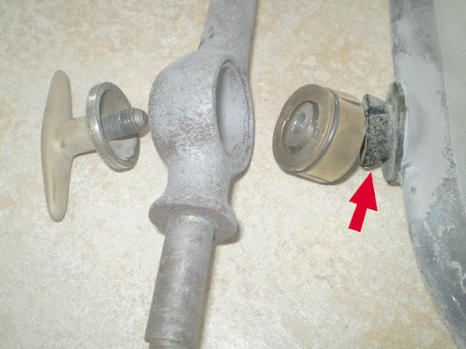

Bonjour, sur ma pare-brise il manque la piece foncé sur cette photo. L'ancien proprietaire a bricoler quelque chose avec une tube de gaz.... :cry:
Quelqun me peut donner let cotes de cette piece pour la refabriquer. Je trouvait deja les vis papillon heureusement.

La pièce foncée fait partie du pare-brise.
Je peux regarder sur un bas de pare -brise de B2.
Pour info, il existe trois montages différents sur nos 10 hp !!

Message par Fer » 21 oct. 2009, 23:17
merci Roland, je sais mais une des anciennes proprietaires a coupe ca en montait une tube de caz avec une gros boulon souder dedans.. :evil:
Pas tres jolie ou fonctionelle... :wink:

Message par Citron » 05 nov. 2009, 23:44
Si cela est fonctionnel est ne modifie pas l'aspect extérieur, c'est un montage à garder

Message par Fer » 13 nov. 2009, 14:08
helas la pare-brise peut tourner mais on ne peut pas l'arreter, alors pas tres fonctionelle non? L'ancien proprio a meme casse la verre du pare-brise a cause de cette bricolage :cry:
Alors j'ai besoin des cotes du piece d'origine.

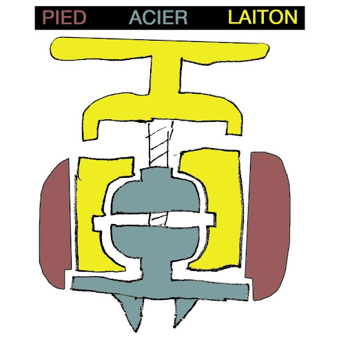

Message par Fer » 30 juil. 2010, 23:15
J'ai enfin trouve le modele de ce truc. Il faut encore prendre les mesures exactes. Le parti fixe a exacte la meme forme que la parti mobile a vis papillon.
