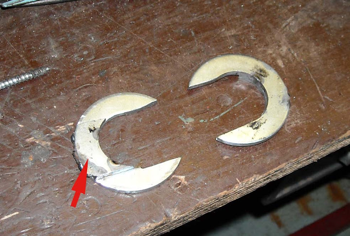

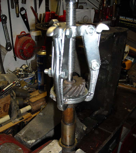

J' ai fabrique un petit outil qui me permet de utiliser une extracteur nomale a 3 pattes. C'etait plus facile que je pensait. On prends 2 rondelles M30, on decoupe une morceau d'une rondelle et souder ca sur l'autre (voir fleche) Pareil avec deuxieme rondelle. On assemble les deux sous la pignon et on a 2 rondelles complet pour accrocher l'extracteur sans dommager les dents du pignon.
