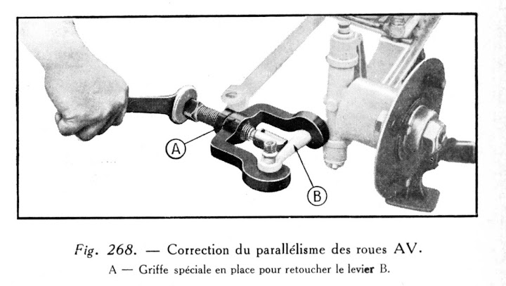

Comment peut- on régler le pincement de l' angle des roues avants d' une 5 hp. La barre d' accouplement ne semble pas réglable.
Merci,

Message par schum22 » 10 mars 2010, 00:16
A confirmer par un pro, mais il me semble que c'est "en force".

Message par Fer » 10 mars 2010, 13:44
Le parallisme d'une 5hp est regle par deformer les barres sur les fusees avec une outil speciale.
Ou on peut mettre une vis de reglage (peut-etre d'une 2cv) dans la barre d'accouplement.
les outils Citroen (nr22)

Message par Henri » 12 mars 2010, 13:35
Merci, FER, pour les photos.
