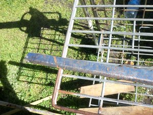

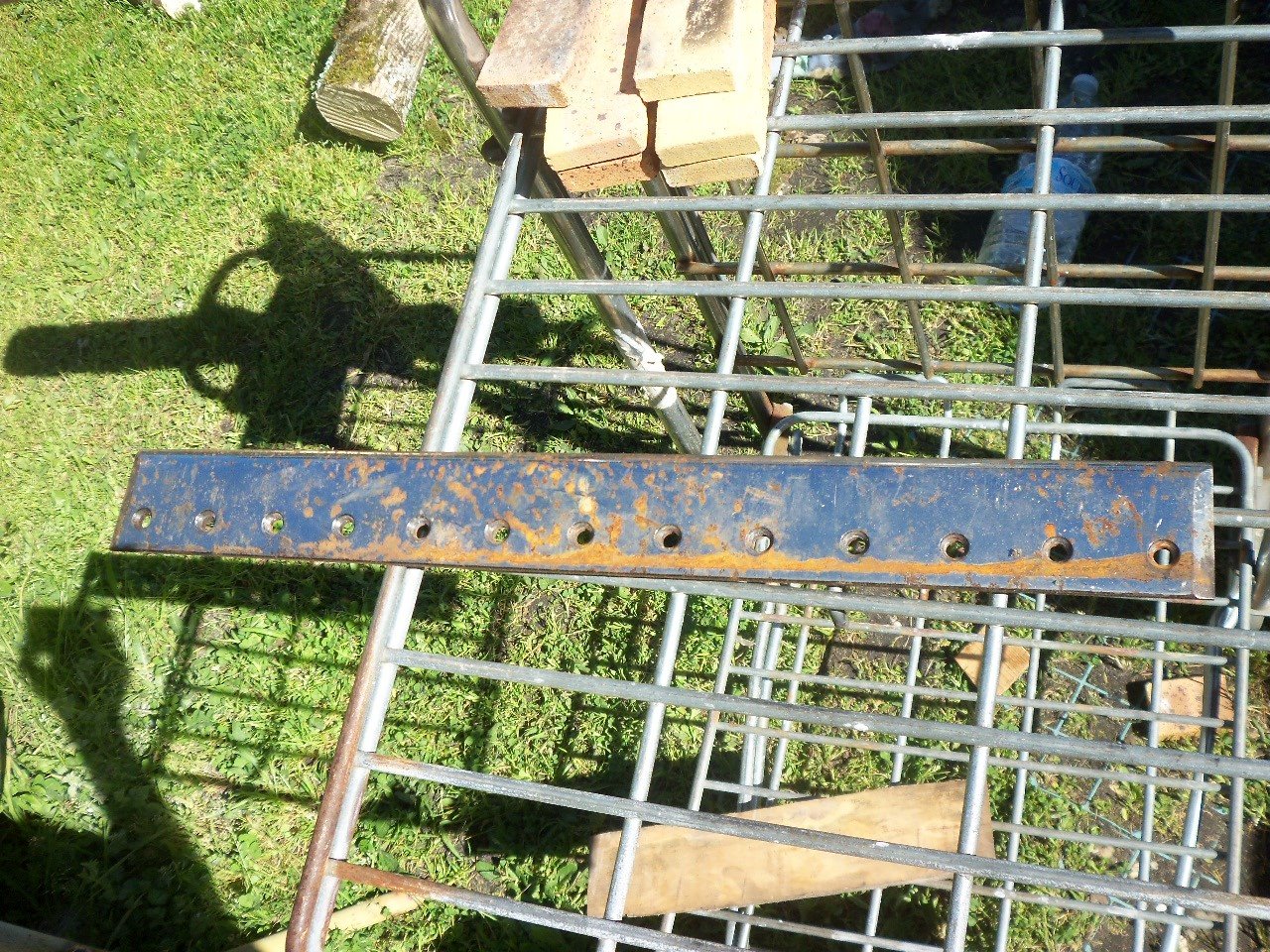

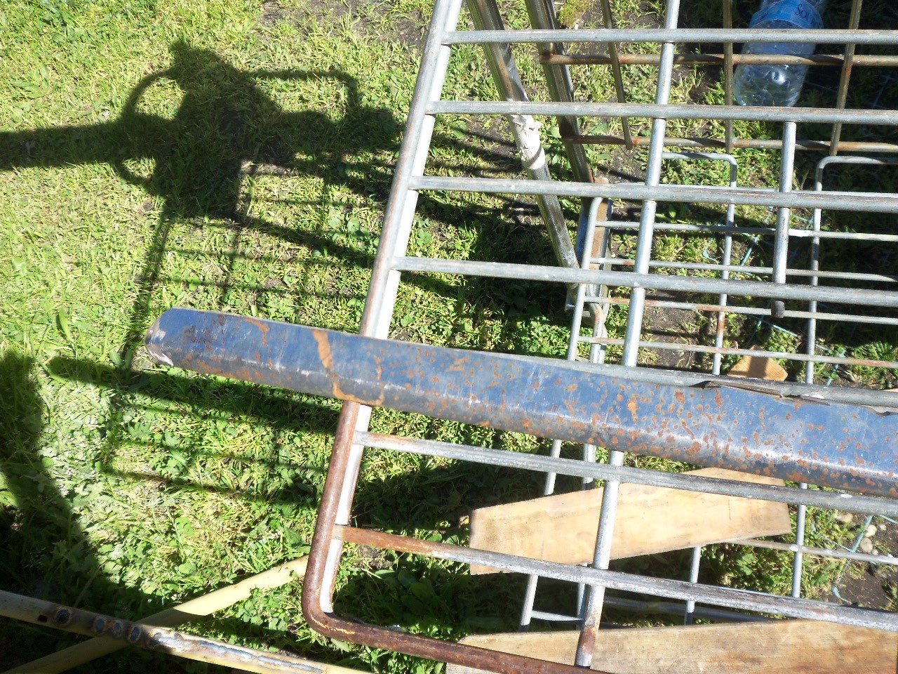

Ah. Les démonte-pneus.
Une vieille contre-lame de tondeuse autoportée hélicoïdale (Rayon rebus dans tous les bons golfs) Un coup de meuleuse comme-ci :
Un coup de meulage comme-ça:
Et un démonte pneu
Et un démonte pneu
