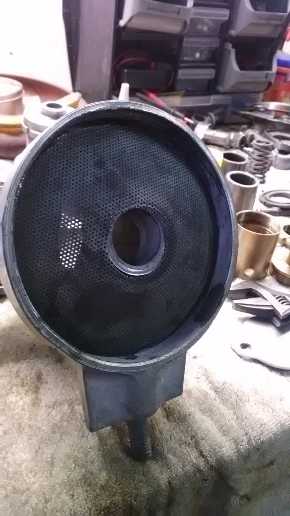

Et voila retour de ma commande de la fabrication d'un capot de servo frein
Impeccable copie conforme

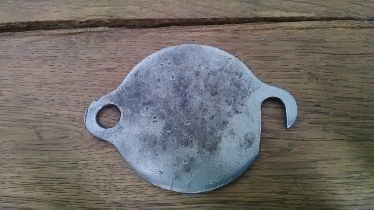

Un peu de sablage ce weekend, ça faisait longtemps

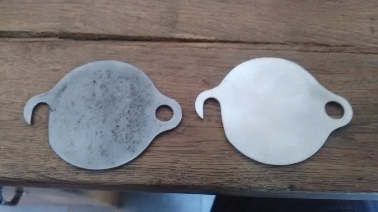

Rectifications des lames arrières pour ressembler a l origine, ne grincez pas trop des dents

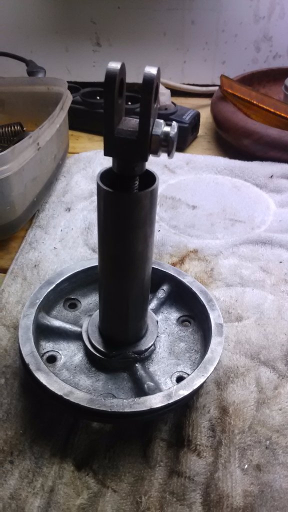

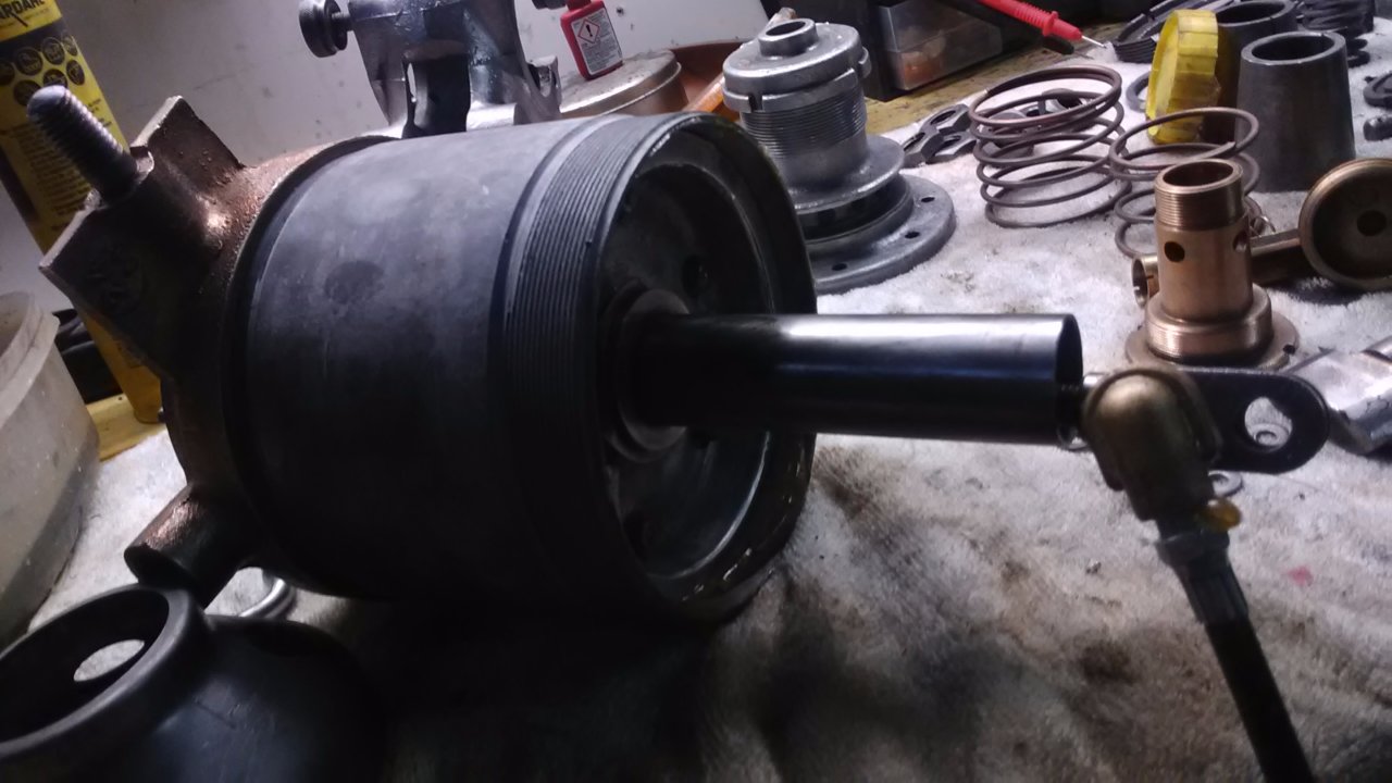

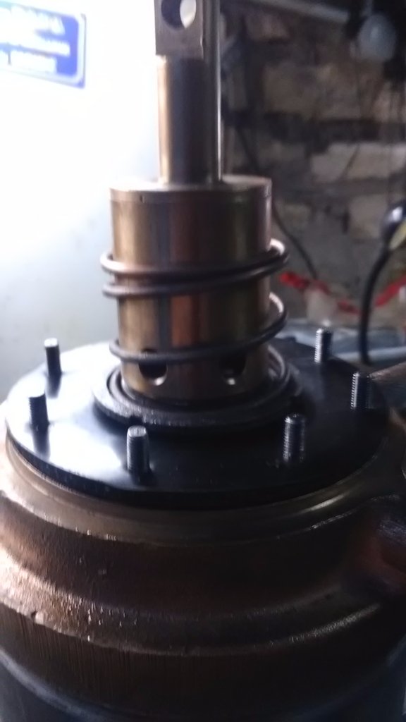

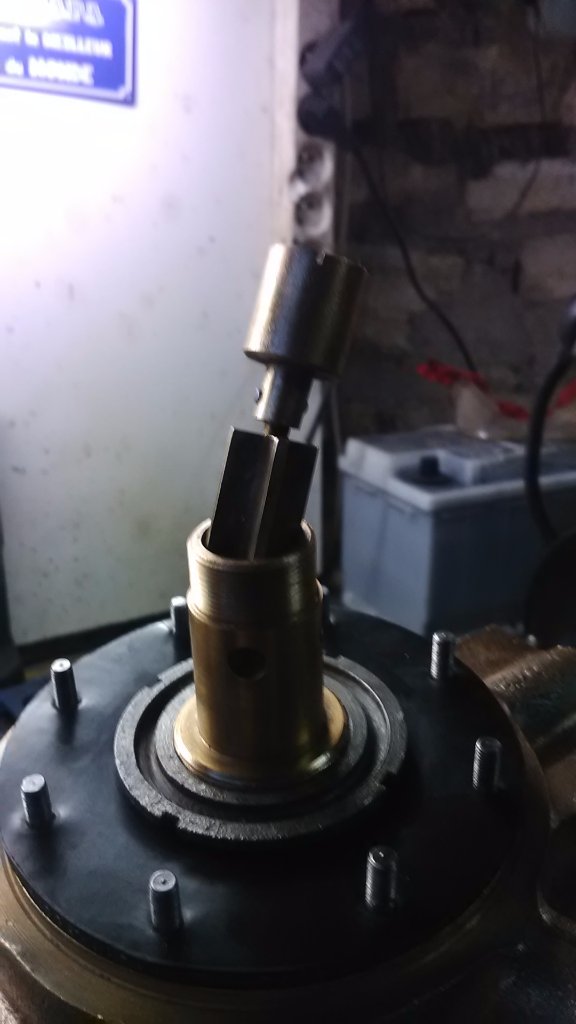

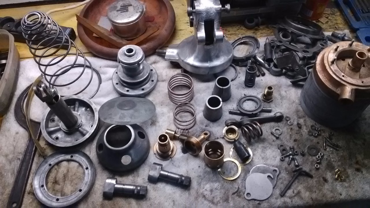

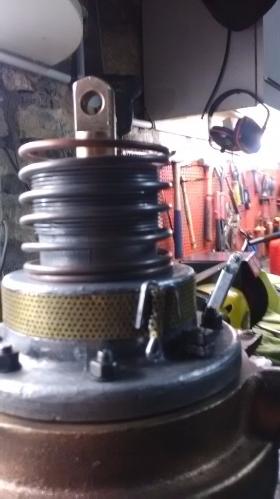

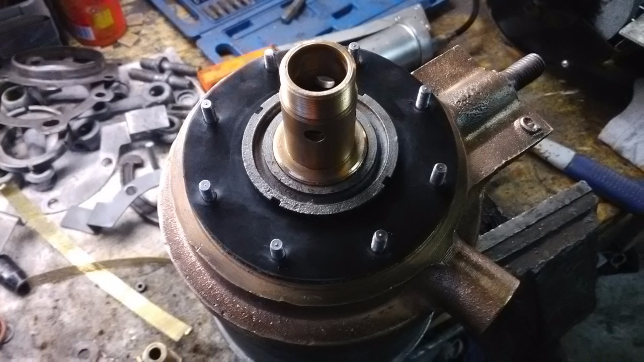

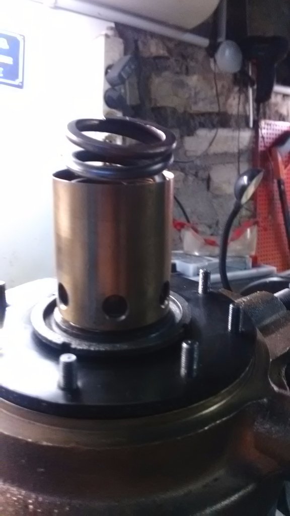

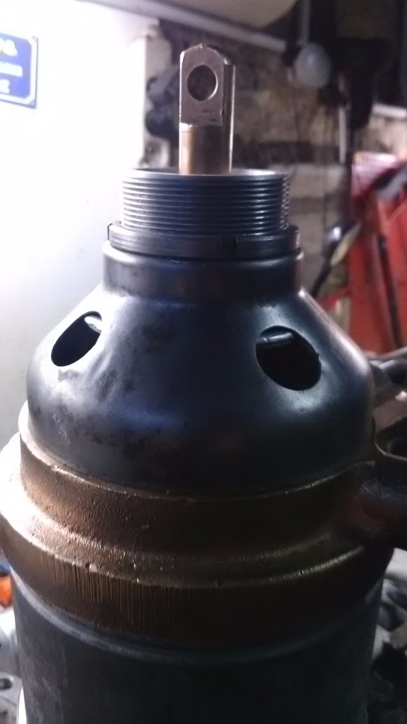

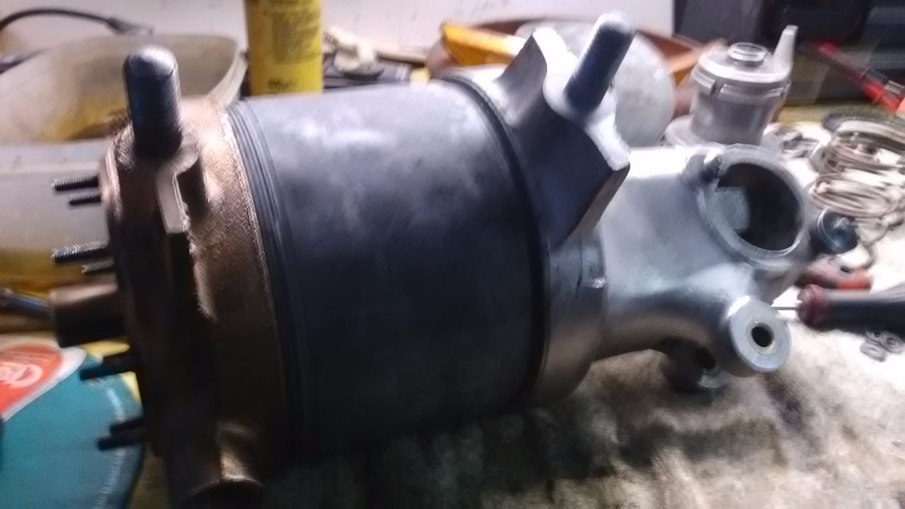

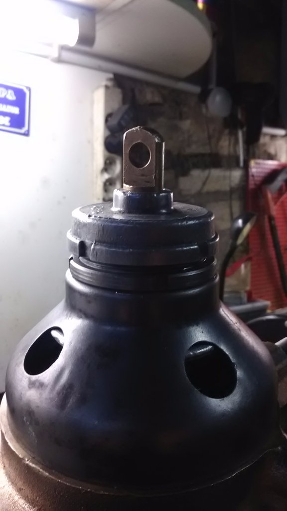

Remontage servo frein pas a pas
- Messages : 393
- Localisation : Gard
Re: B14 torpedo

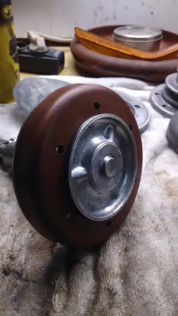

suite....
- Messages : 393
Re: B14 torpedo

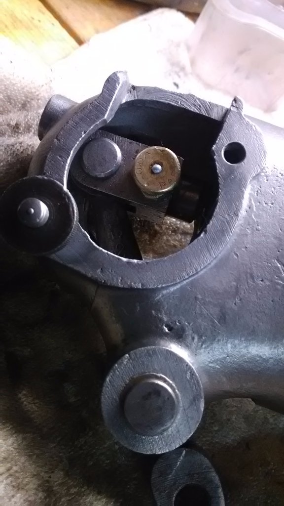

au suivant ...
- Messages : 393
Re: B14 torpedo

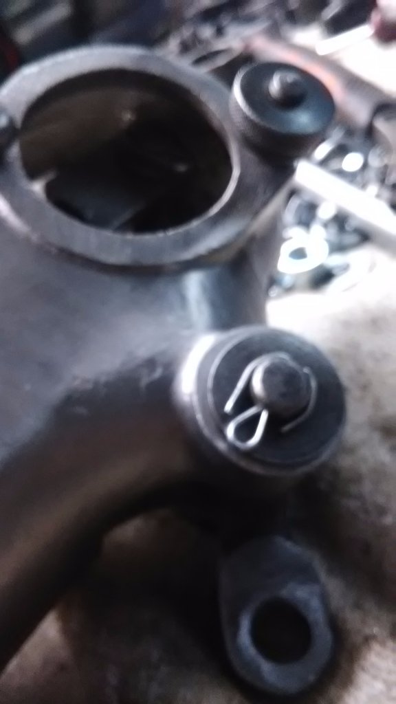

et voilou
- Messages : 3128
Re: B14 torpedo
Beau travail et merci pour les photos détaillées.

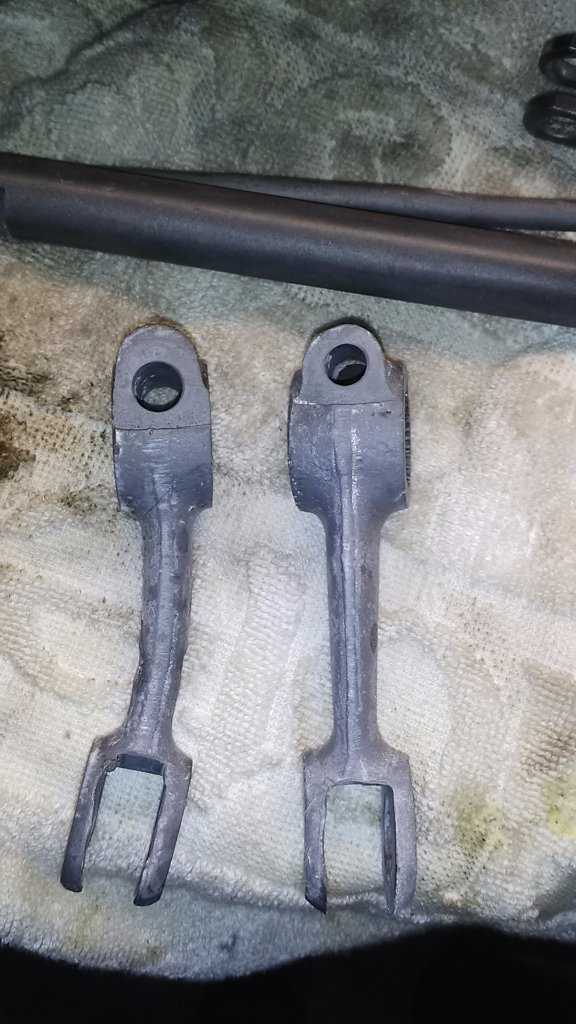

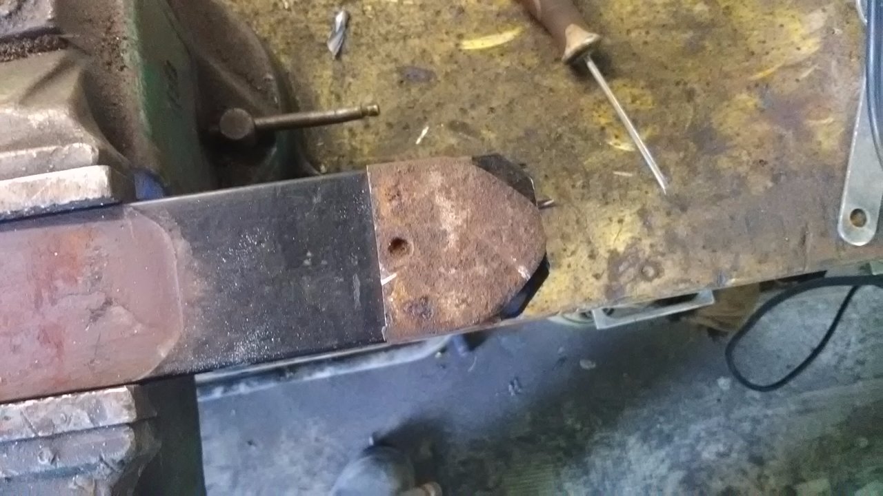

Merci, j ai un problème sur un levier qui est sur la barre centrale de freinage, elle est courbée
C'est la seule sur le système de freinage, est ce normal
- Messages : 3128
Re: B14 torpedo
Ca ne me dit rien, pourtant j'ai démonté une boite la semaine passée, tu peux la redresser (attention ça elle peut casser).
Re: B14 torpedo
As tu des conseils pour redresser en sécurité? Chauffer?
J'ai quelques trucs à redresser...
Merci d'avance.
