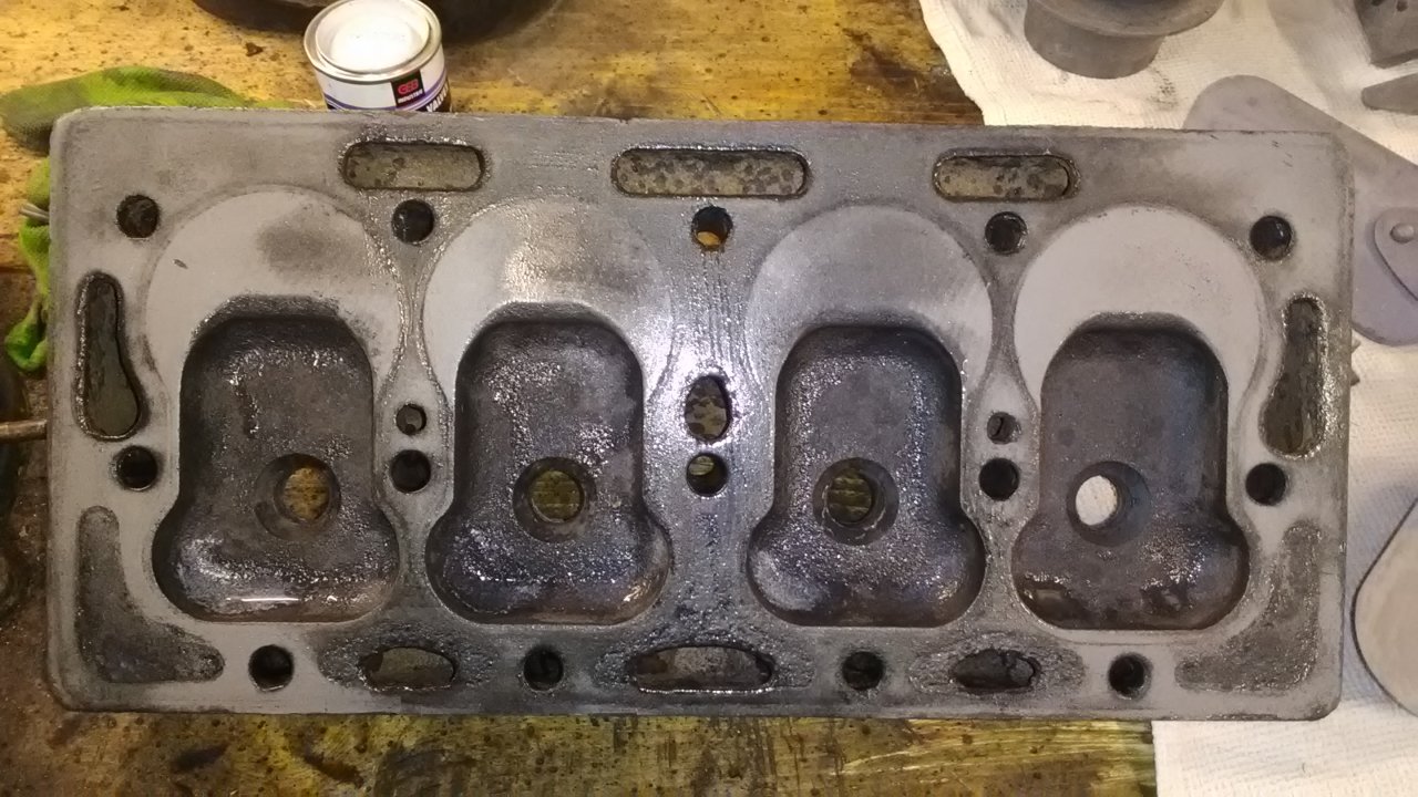

Il est bizarre ton support pour roder!! C'est un marbre?
Le mieux serait de le faire sur du papier abrasif la tu vas pas t'en sortir.
Messages : 3128
Re: B14 torpedo
Et surtout tu vas roder ton marbre et du coup le dégrader.

J'imagine qu'il est préférable de roder sur une grosse plaque d'acier bien plane ?
A Lyon on coupe la rosette sur un billot comme celui là :lol:
Messages : 393
Localisation : Gard
Re: B14 torpedo
Message par bergogliv »
Rigolez pas c'est un marbre de pâtissier :mrgreen: :shock: :shock: :oops: :oops:

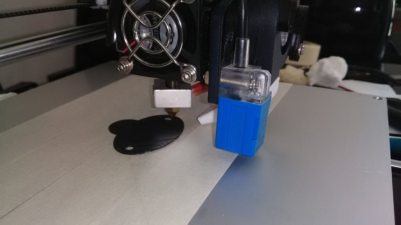

Impression 3D du capot cache sortie bobine

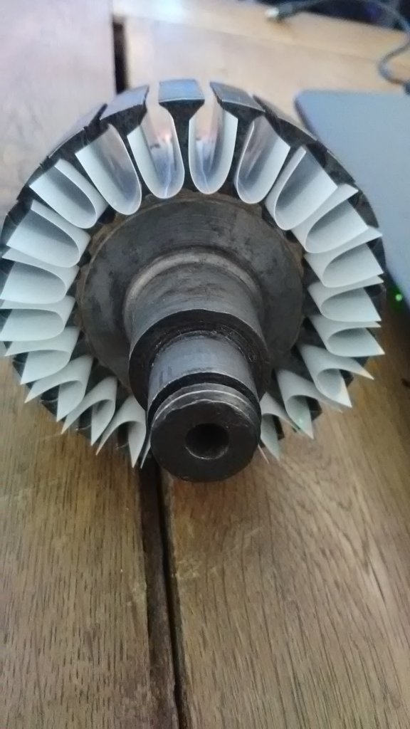

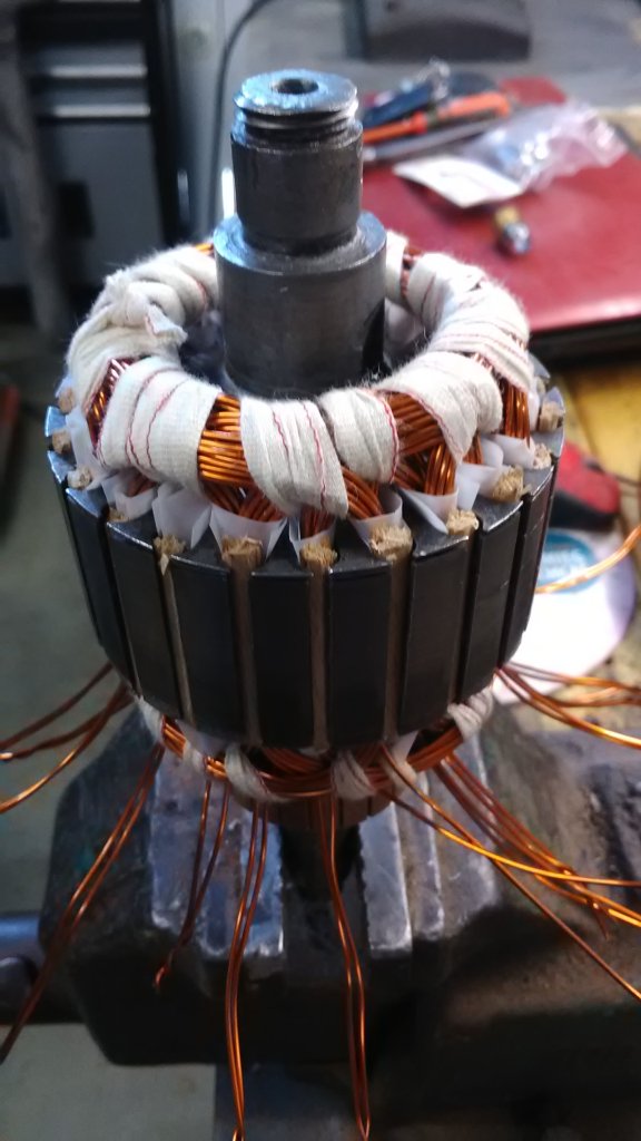

Bon j'attaque le rotor pose du premier isolant

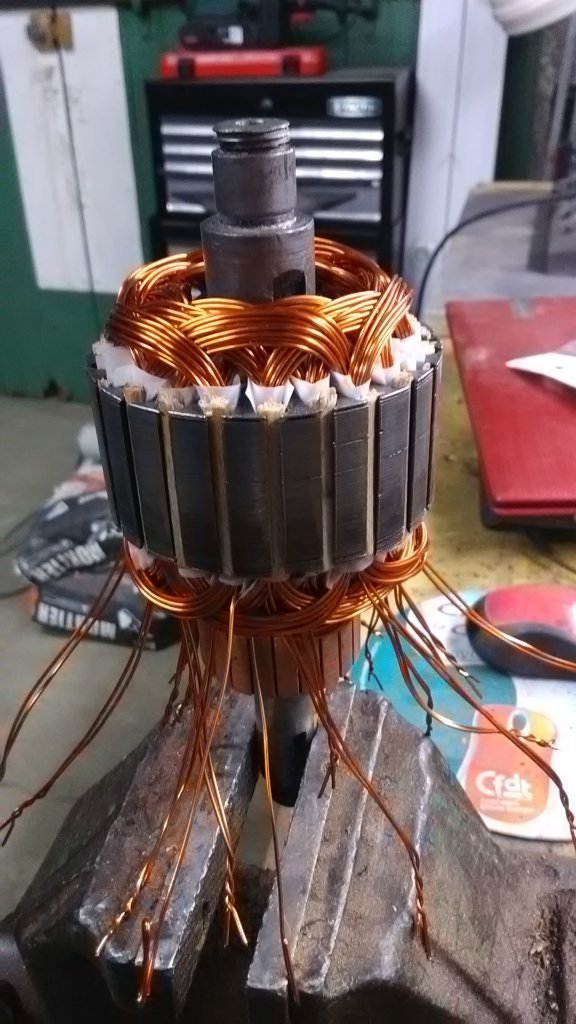

Puis les bobines, petite astuces , le capot du conjoncteur disjoncteur a un diamètre parfais pour faire les bobines :mrgreen:
Messages : 3128
Re: B14 torpedo
Super la restauration de la dynamo, tu as plus de photos?
Tu peux nous dire aussi quel matériel tu utilises (fil, diamètre, isolant...), comment tu fais l'imprégnation?

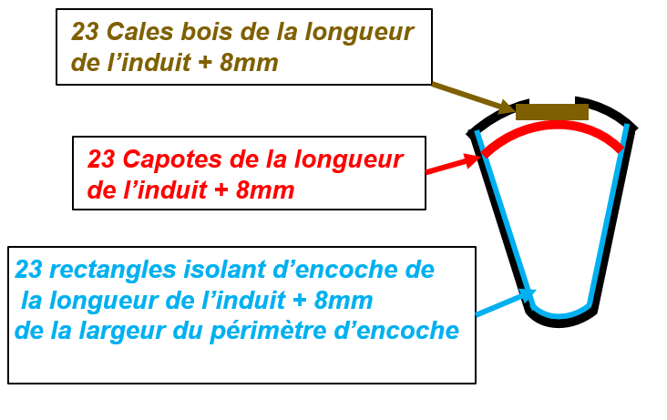

Avec l'aide de l'administrateur de ce très bon site https://sites.google.com/site/rebobinagebobinage/ qui m'a fourni le petit matériel nécessaire et la façon de faire. merci.
Voila le montage des bobines dans les encoches

Un bon saucissonnage des bobines pour finir :P

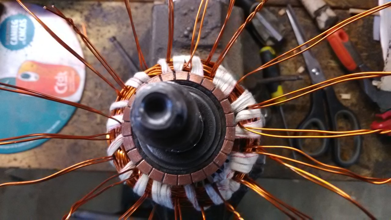

Avant tout ça j 'ai rectifié le collecteur au tour.

Saucissonnage terminé je passe a la soudure des bobines sur le collecteur mais je crains un peu c'est délicat.
