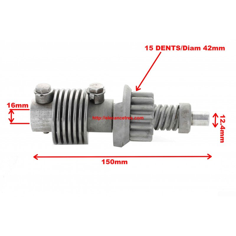

J'ai des soucis avec le démarreur de ma B14.
Après démontage, je me suis aperçu qu'il y avait un jeu anormal au lanceur (voir les photos).
La partie mâle a un diamètre de 15 mm (ovale) et la partie femelle 16.2, là il y a une bague.
Qui a déjà eu ce problème ? Et que faire ?

Cette pièce se vend encore, mais pas donné !
Il y a un démarreur adéquat sur le Bon coin !
JFA

il faudrait rectifier la sortie mâle de ton démarreur et la baguer à 16+ ce serait le plus simple si tu ne bague pas tu peut refaire l'autre partie au bon diamètre je l'ai fait pour le mien

OK merci pour la réponse, c'est a envisager, je vais chercher quelqu'un qui puisse me faire ça.
J'attends réponse du démarreur à vendre sur le Bon coin, cela peut être une solution, même si le moteur ne tourne pas.

En fait c'est ce lanceur dont j'ai besoin.

Le démarreur sur ta photo du bas ressemble à du Lucas pour anglaise MG/Triumph
Re: Démarreur B14 G
Pour le démarreur, d'accord avec Peseux, plutôt qu'un achat aventureux sur le net, j'irais plutôt voir un usineur
