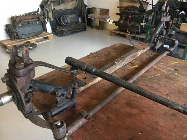

Ma B14 n'a pas les amortisseurs à l'avant, un membre du forum pourrait il poster une photo ou document afin que je vois le montage sur le châssis et sur l'axe du pivot.
Pour l'arrière ils sont présents
Merci pour votre aide

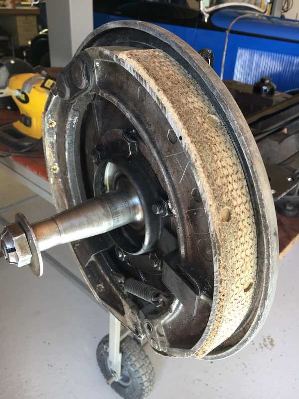

Honnêtement je ne sais pas, peut être du G.
Je joins 2 photos
Au démontage
Au démontage
Au remontage
Au remontage

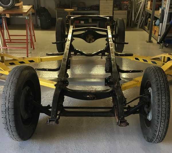

Messages : 3091
Re: la B14 Torpédo de JMM84
C'est du mélange de tout, tes tambours sont des F et tes moyeux sont du G, peux tu faire une photo vue de face?
Messages : 3091
Faut que tu cherches des amortisseurs de G, c'est à mon avis plus simple que les F

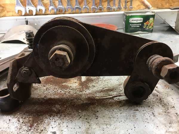

Message par JMM84 »

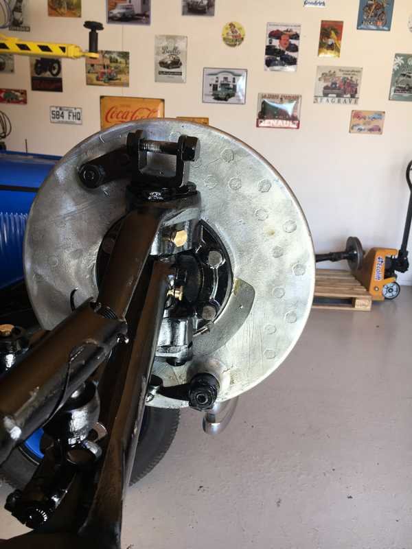

Voici les photos, j'ai trouvé dans mon stock cet amortisseur, convient il?
MerciImage
JMM84
Messages : 31
Inscription : 24 avr. 2019, 14:10
Localisation : Vaucluse
Message par JMM84 »
Messages : 3091
On dirait bien

Message par JMM84 »
C'est bien le bon amortisseur, par chance un ami me procure celui de l'autre coté.

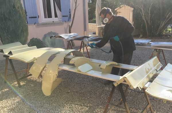

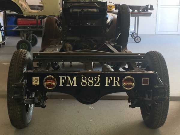

Quelques nouvelles de ma restauration, en raison du confinement a bien avancé coté carrosserie:
Débosselage, masticage, ponçage fastidieux, apprêt et enfin peinture grâce à météo au top.
Pour les parties ailes, bas de caisses, jantes, 3 couches de noir, pour la carrosserie 3 couches de rouge, il me reste à faire le noir pour la ceinture de caisse.
Fabrication des marche pieds, du faisceau électrique, des plaques d'immatriculation.
Bonne journée

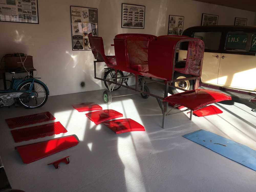

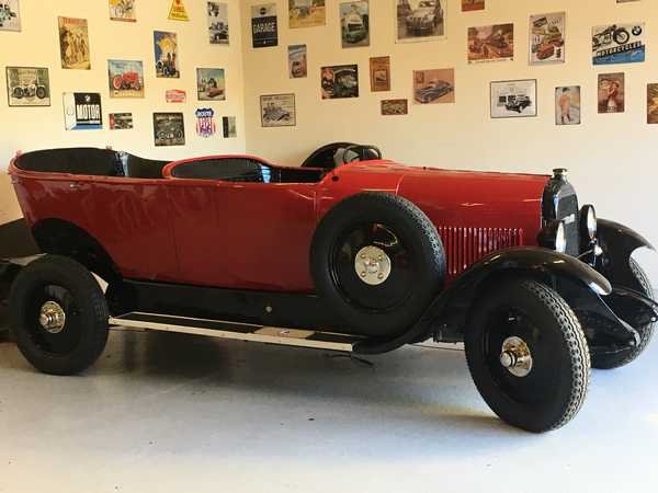

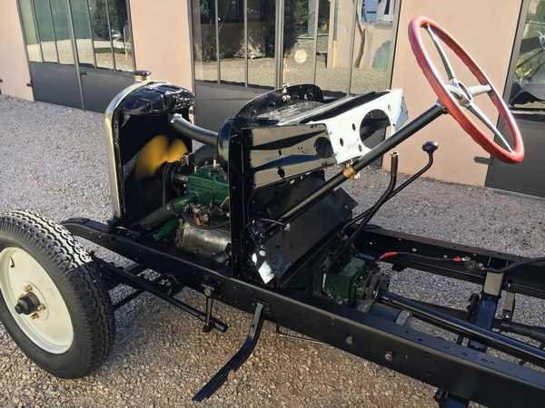

La carrosserie est enfin remontée.
Mon épouse va commencer la sellerie, et les habillages intérieur.
Une photo de ce jour
remontage
remontage
