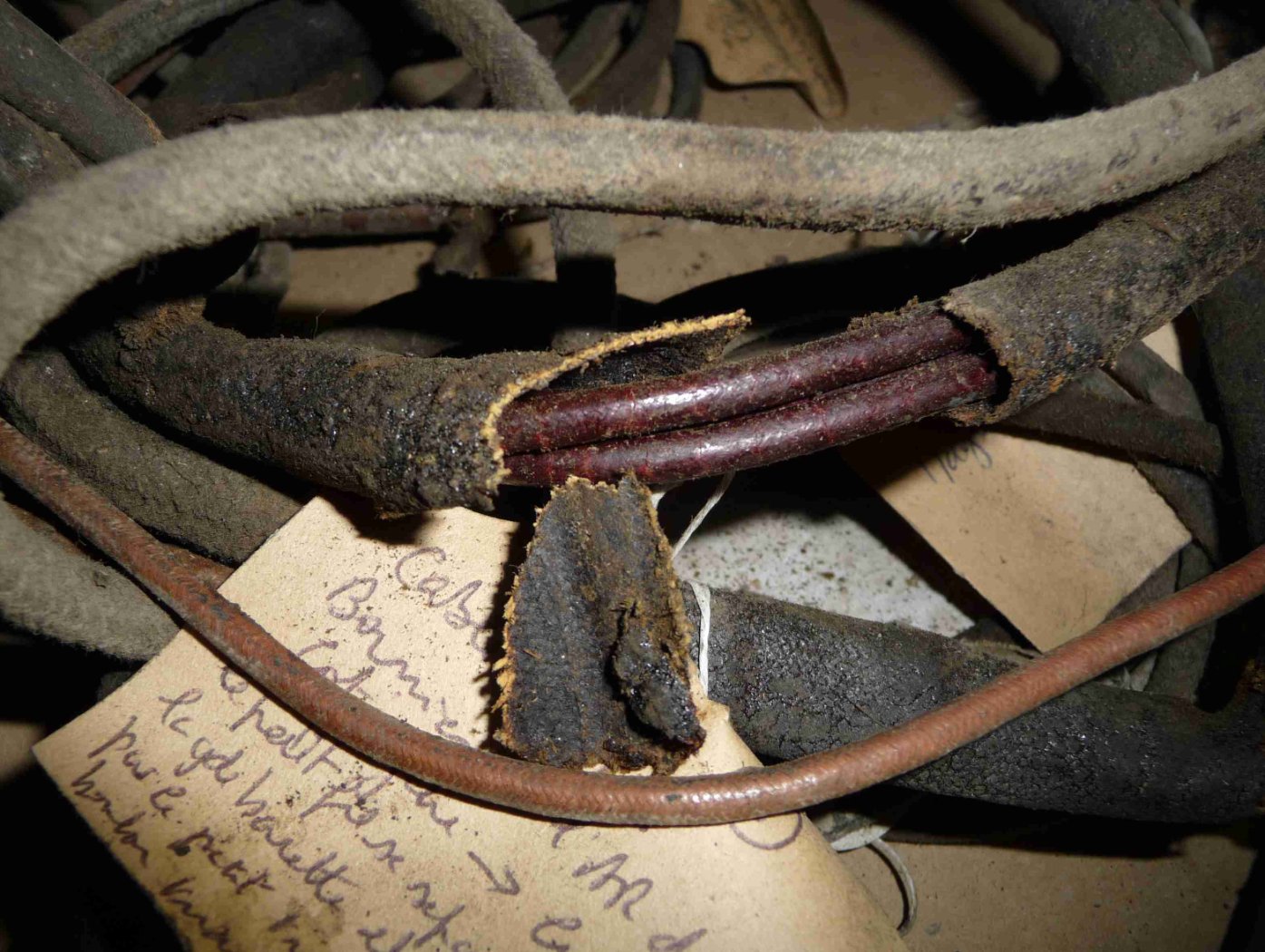

J'ai conservé tous les fils que j'ai déposés de ma B12. La couleur noire semble dominante pour les gaines mais était-ce bien celle d'origine ou est-ce le temps qui a tout noirci ? De plus certaines gaines sont souples et d'autres sont cassantes. Ci-joint une photo pour se faire une idée: Phil42

J'avais aussi en tête cette couleur noire, mais je voulais avoir un retour d'expérience.
Peut être que côté cosses il y avait des manchons de couleurs ?

sur les vieux faisceaux j'ai trouvé du noir mais aussi du jaune du vert du rouge et d'ares pas toujours déffinissables, bien sûr les couleurs ne sont pas flamboyantes comme les actuelles mais elles sont bien présentes quoi que souvent recouvertes d'une gaine

J'ai eu l'impression que tous les fils étaient noirs sur ma B12 aussi.
Mais les photos de Phil42 et vos recherches semblent montrer que des couleurs étaient utilisées.
Sur ma restauration j'ai utilisé des câbles bruns. Je me suis beaucoup embêté et au final je trouve que ça se voit très peu, notamment sous le châssis ou le tableau de bord.
