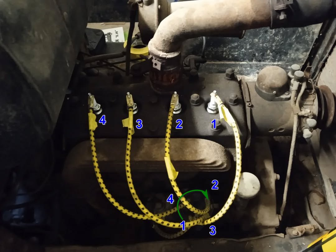

On voit déjà sur cette photo qu'il y a un inversion dans le sens des fils sur le Voltex
2024-12-20_20-32-50_UTC_2 - Copie.jpg (102.41 Kio) Consulté 7824 fois
Arthur
Messages : 179
10HP car : B14
Localisation : Franche-Comté
Message par Arthur »
schum22 a écrit : 01 janv. 2025, 21:10 il y a un inversion dans le sens des fils sur le Voltex
Mon mécanicien se serait donc trompé ? C'est tout à fait possible, mais très peu probable, étant donné que la tête de distributeur est numérotée et présente un détrompeur. L'ordre d'allumage, selon la RTA, est 1.3.4.2 en comptant à partir du premier cylindre côté radiateur. Quelle est l'erreur selon vous ?
