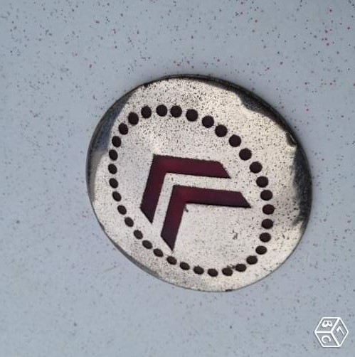

Les accessoires se sont refait une beauté inespérée vu l'état au départ :

Superbe
Re: B12 torpédo tourisme
Sur les versions tourismes les finitions étaient nickelées et sur les versions commerciales en émaillé.

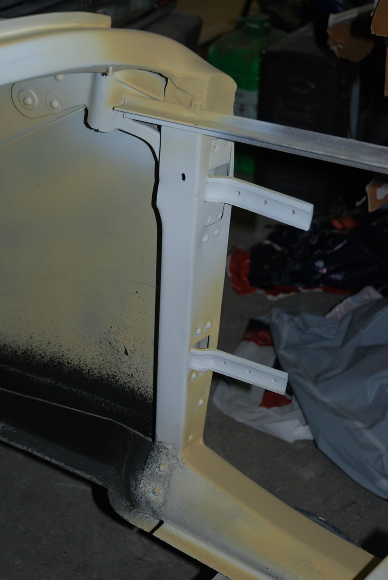

Les travaux sont en mode pause en ce moment.
Le travail de tôlerie reprendra courant de l'hiver avec la finition de la caisse et un gros travail sur les ailes.
Si tout va bien, la peinture sera faite au printemps.

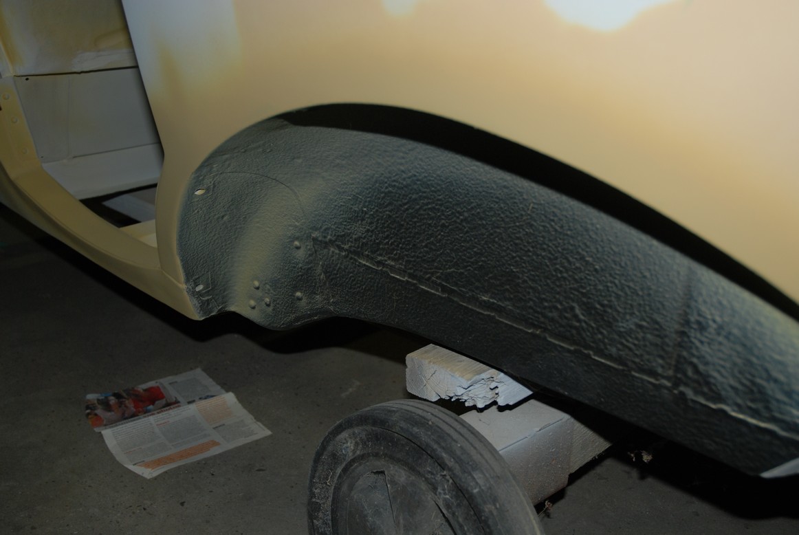

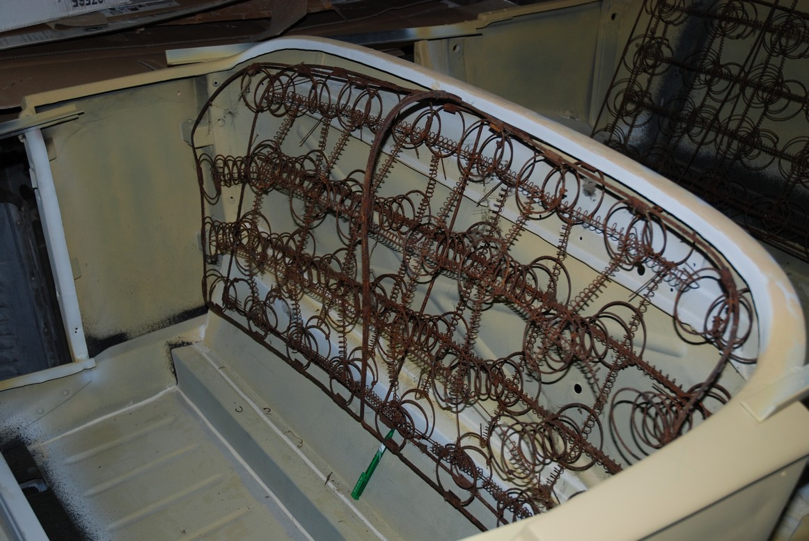

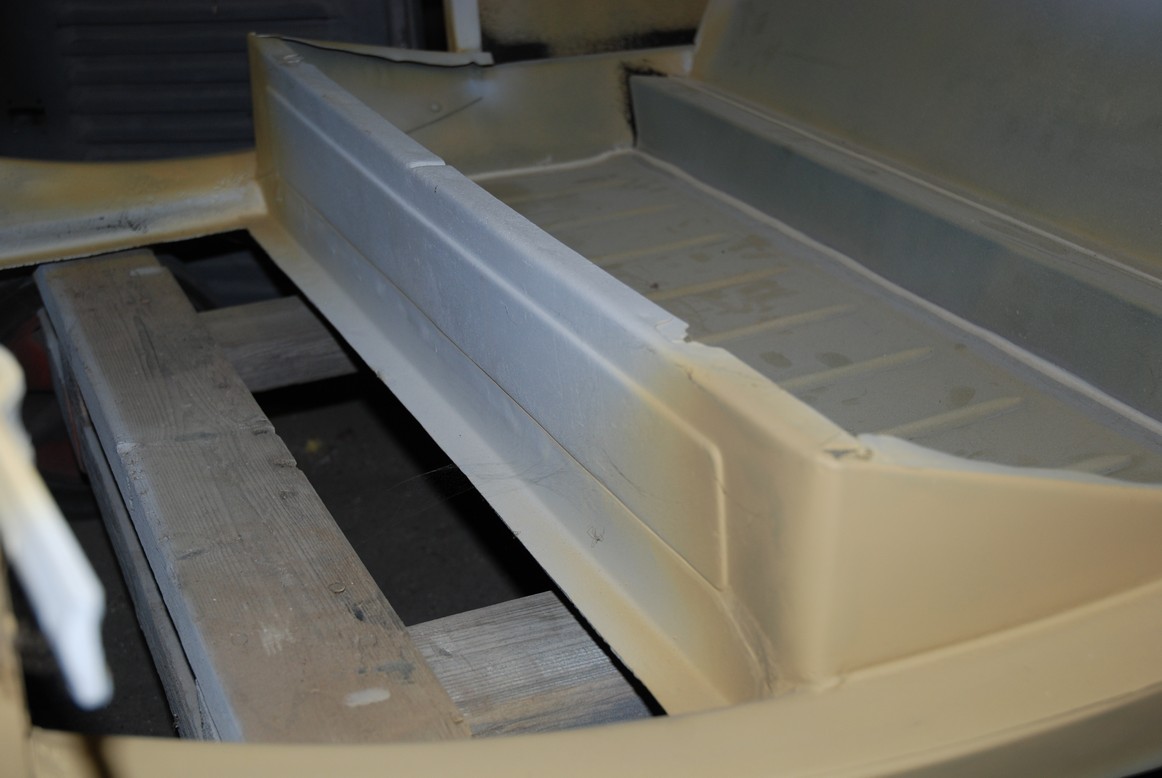

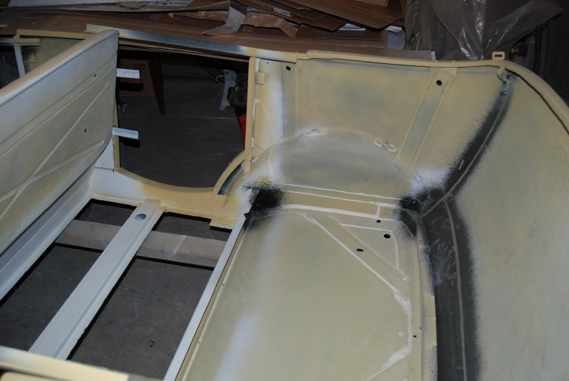

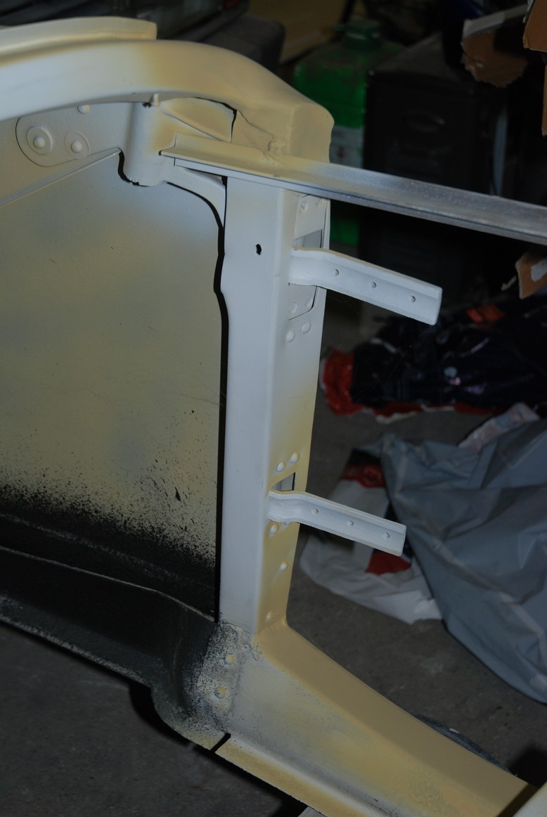

Au sortir de l'hiver, il est temps de dépoussiérer la B12 et d'enclencher la suite des travaux.
Voici le programme :
- finition de la caisse
- préparation du châssis avec retouches de peinture, car après ce sera inaccessible
- pose des bavolets sur le châssis, intégrant les coffres latéraux
- positionnement de la caisse sur le châssis, par dessus les bavolets
- présentation de tous les éléments et prise des repères (ailes, arceaux de capote, pare-brise, capot)
- gros travail de tôlerie sur les ailes, divers ajustements
- et un jour ... la peinture.
Ce qui sera compliqué c'est le travail sur les ailes arrière. J'en ai 3 paires pour arriver à faire une paire correcte.
Entre des ailes arrière de B12 berline, B12 torpédo et B14 torpédo, il y a des différences !
Si certains peuvent me le confirmer, les marche pieds font 22 cm de largeur à l'avant et 20 cm à l'arrière.
