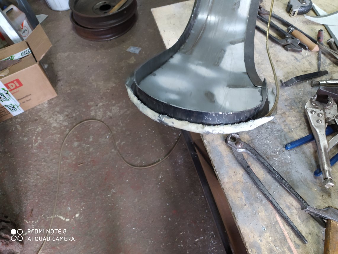

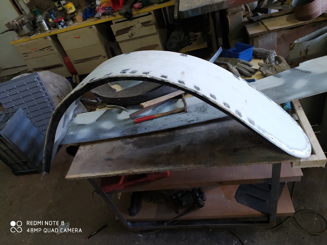

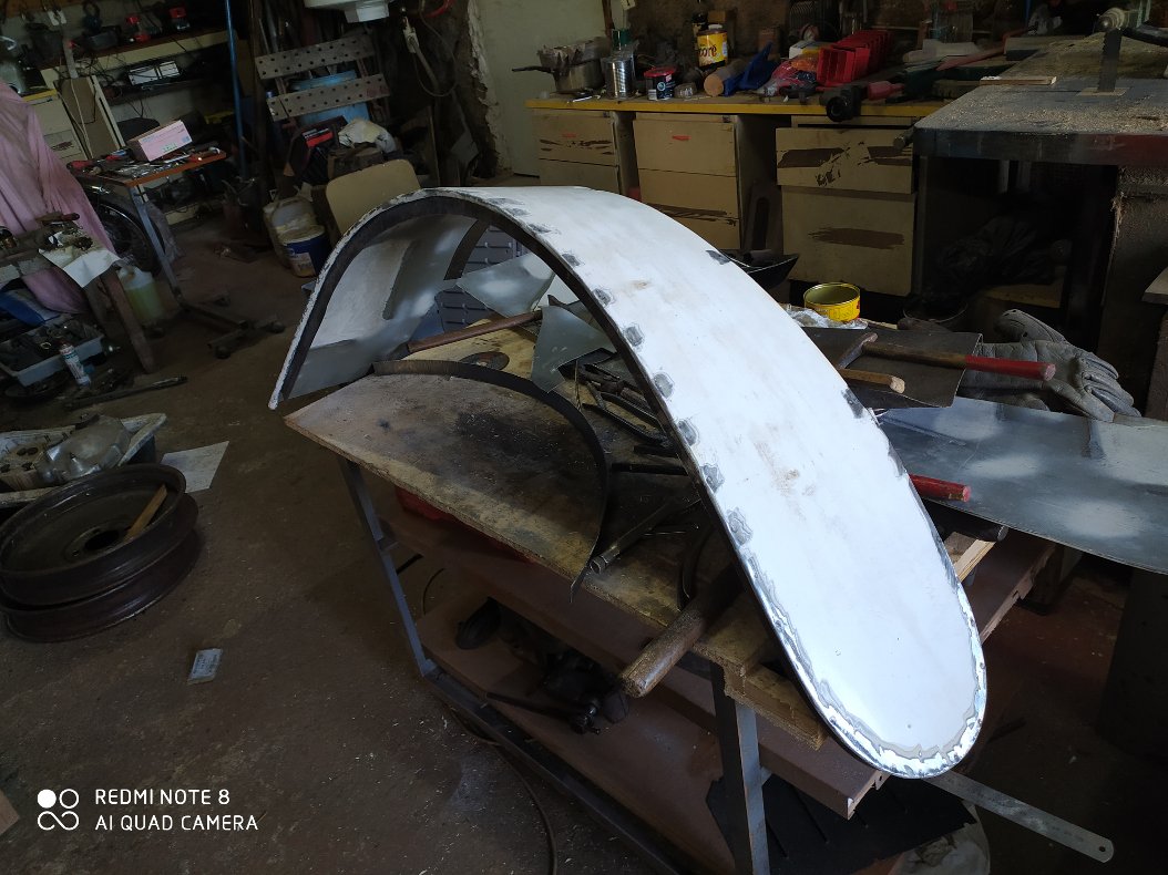

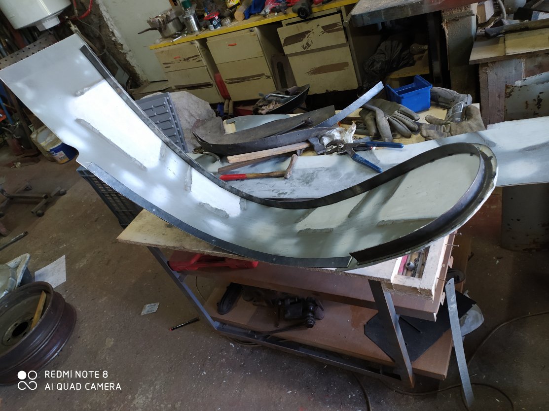

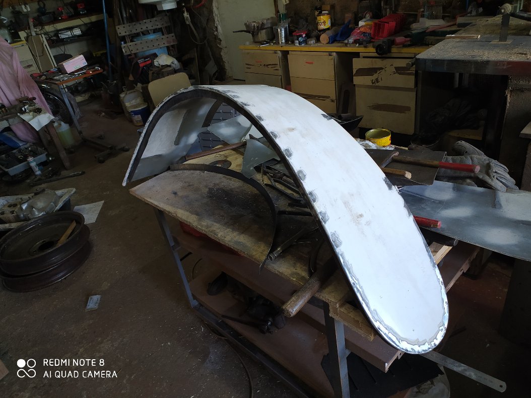

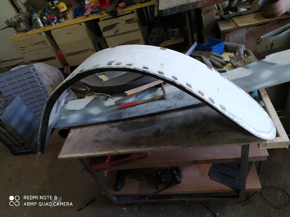

, apré il faut tout bien redresser et bien aplanir la courbe vu que la tôle sera soudée dessus et bien régulariser la lèvre de bordure qui sera le guide pour la lèvre roulée du bord
reste à rouler les bords en espérant que ma courbure est bonne
Re: citroën B2 puzzle
Sur un vieux gazoline il y avait eu une explication sur le sujet.
Ils intégraient un fil d'inox pour solidifier le bord de l'aile.

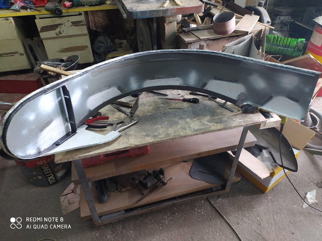

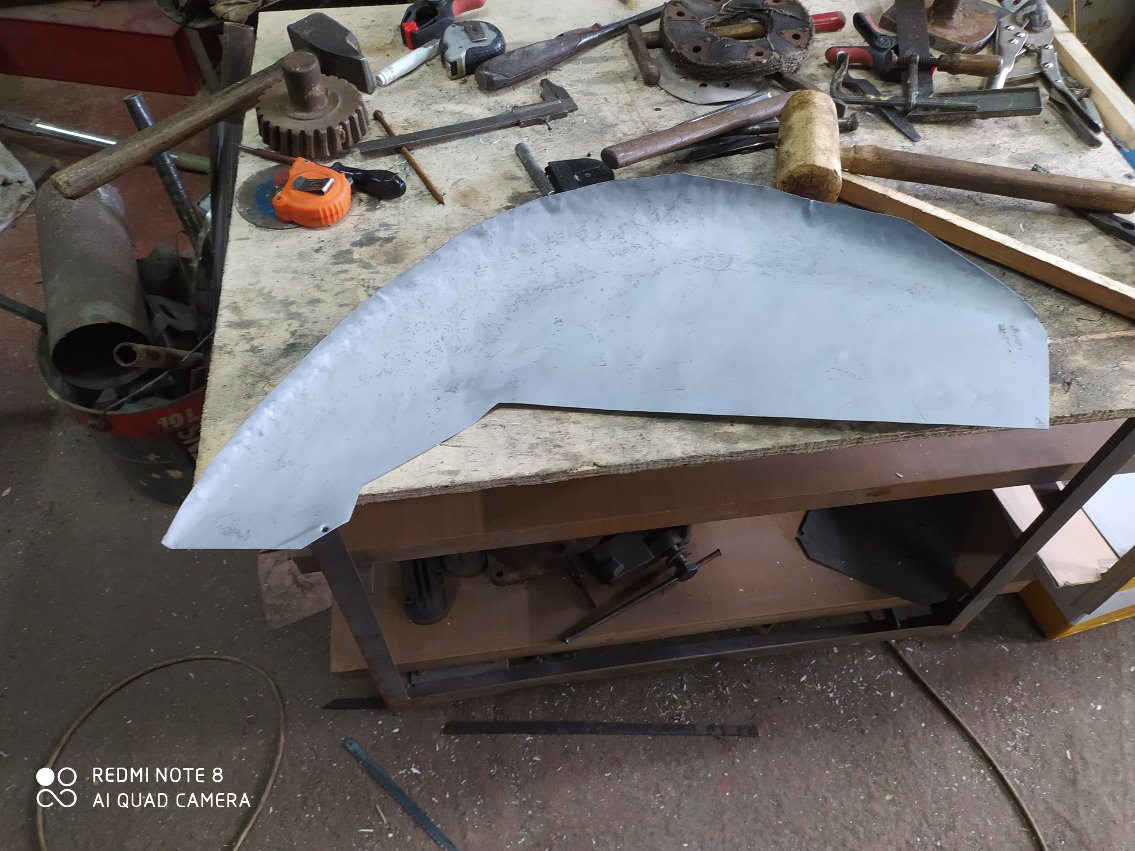

Message par peseux »
je n'ai pas d'inox et je n’ai pas voulu laisser celui en laiton par crainte 'un phénomène électrolytique
une finie ou presque ,reste le u de support d'aile et la tôle de renfort
que je souderai après essai validé

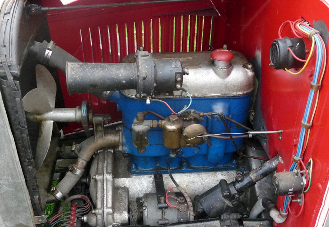

au fait j'ai trouvé un moteur bleu sur le net
fliper
Messages : 144
10HP car : B10 Torpedo 1925
Localisation : LAVAL 53
Message par fliper »
c'est un moteur semi culbuté, culasse energic.

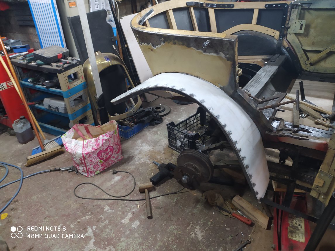

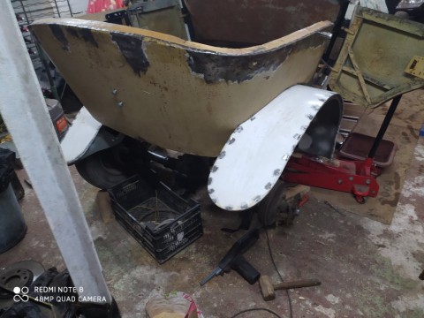

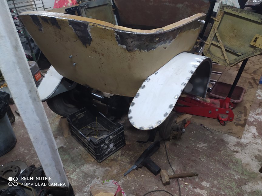

ailes finies et essai sans le passage de roue et tôle non clouée
Super boulot bravo.
ça prend forme avec les ailes en place.
Sur ta question carrosserie spécifique aux voitures à ossature bois, je ne sais pas répondre désolé.

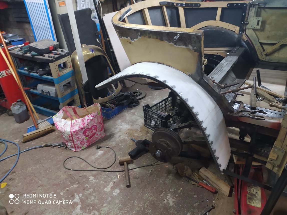

j'ai démonté mes passages de roue, au passage j'en ai refait un qui ne me plaisait pas puis cloué la tôle de ma carrosserie demain je repose les passage d'aile et je monte à blanc mes ailes histoire de voir si je peux les peindre

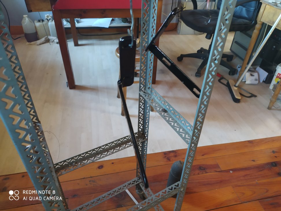

toujours sur mes aile arrières j'ai fini de clouer ma töle posé les passages de roue ,j'ai aussi fabriqué les support de bout d'ailes grâce aux plans et photos de Pascal
je vais essayer de les positionner pour voir leur emplacement exact...photos bienvenues
