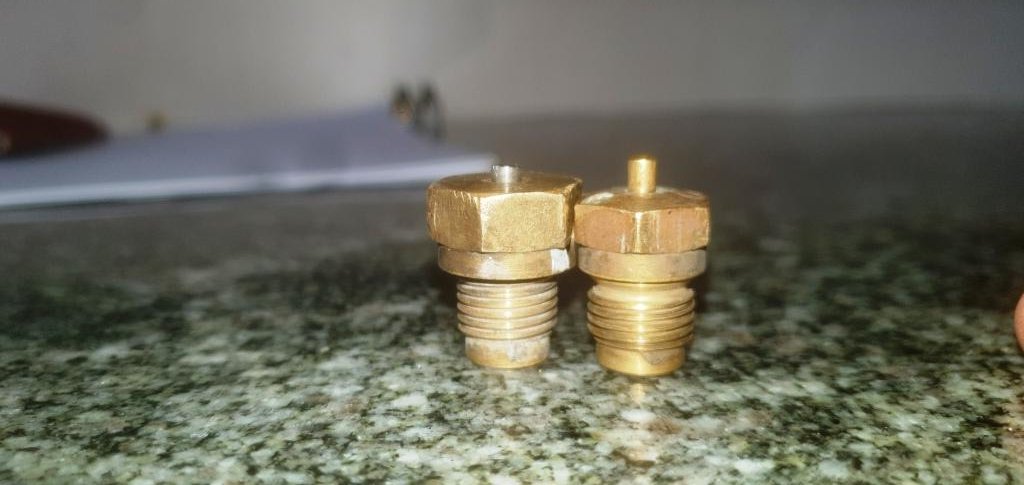

je viens de retirer le pointeau rien vu qui aurait pu boucher quoi que ce soit, MAIS! le pointeau est extrement usé voir la photo une autre question vous y mettez un joint derrière ou pas? Car moi j'en met pas remarquez que si il y en avait eu un il aurrait ete plus bas donc de grande chance qu'il se soit fermé la évidement vu l'usure pas étonnant qu'il ne ferme plus.
						Re: manque de puissance .
Les 2 pointeaux que tu nous montres ont le même calibre?
Oui il faut un joint sur le porte pointeau car de l'essence peut passer par le filetage et faire déborder la cuve. Et puis le joint, les joints ou l'épaisseur du joint permettent de régler la hauteur de cuve.
