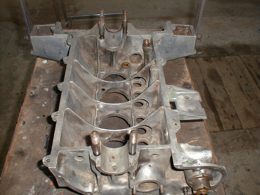

En prévision de la dépose du carter inférieur jeudi : quelqu'un a-t-il des photographies et/ou un plan du carter inférieur démonté ? Ma revue technique n'en comporte pas.

J'ai ça dans mes archives, je l'avoue c'est un peu extrême...
