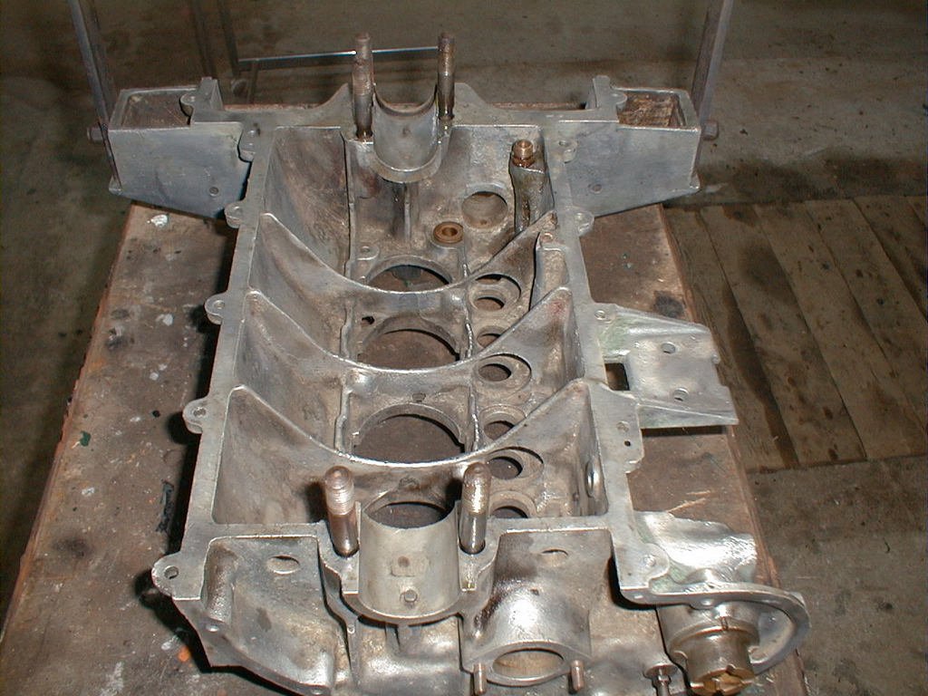

En prévision de la dépose du carter inférieur jeudi : quelqu'un a-t-il des photographies et/ou un plan du carter inférieur démonté ? Ma revue technique n'en comporte pas.
Merci d'avance et bonne soirée,
Publié : 28 janv. 2025, 22:37
J'ai ça dans mes archives, je l'avoue c'est un peu extrême...
