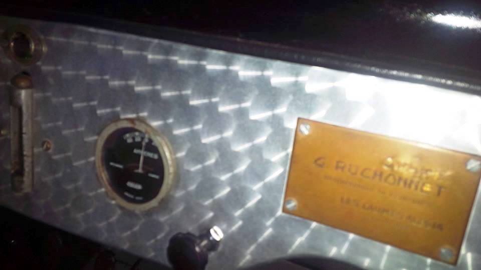

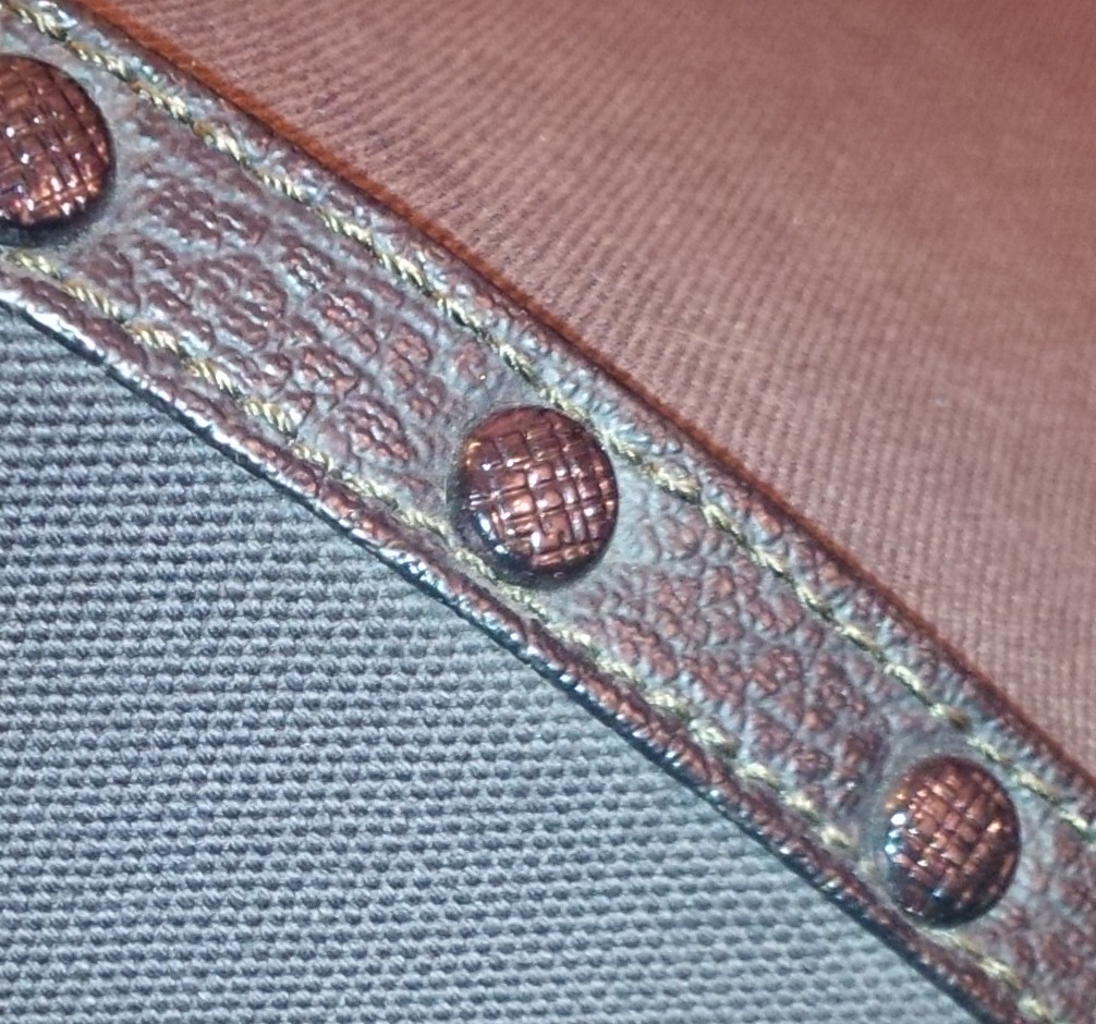

Quelle a été ta méthode pour bouchonner la tôle de tableau de bord ?
Le résultat est réussi 8)

J'ai tracé un quadrillage au feutre, les carrés faisant le diamètre d' un bouchon de bouteille de vin. J'ai mis un bouchon dans un mandrin de perceuse avec de la pâte à roder, et j'ai appuyé légèrement sur tous les carrés. Le résultat est un peu trop marqué à mon goût
Serge
Re: B12 torpédo tourisme
les traces du bouchon doivent etre comme des tuiles, la deuxieme rang doit couvrir le premier a moitie.etc etc...Des erreurs etaient tres visible..

Je n'ai pas assez tuilé, et c'est trop régulier. Ca fait un effet Vasarely années 70....

Serge c'est quand même pas mal.
Un de ces jours il faudra que je tente l'opération.
J'envisageais de laisser le tableau de bord uni mais je me suis aperçu que l'alu a plein de petits défauts.
Plus on polit, plus les petits défauts ressortent.
C'est peut-être pour ça que les tableaux de bord étaient bouchonnés.
sur le tableau de mon 5hp les ronds bouchonnés etaient 1cm en diametre d'origine et il y a une serie autour l'amperemetre et le contacteur.

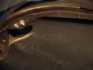

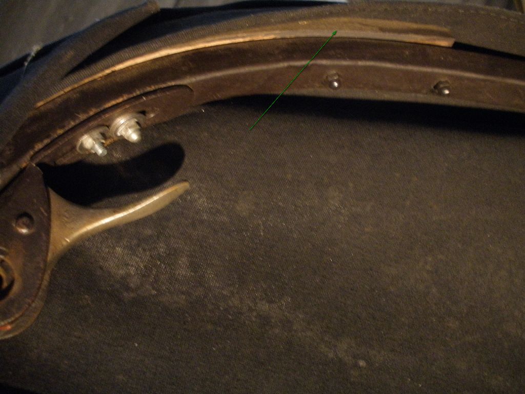

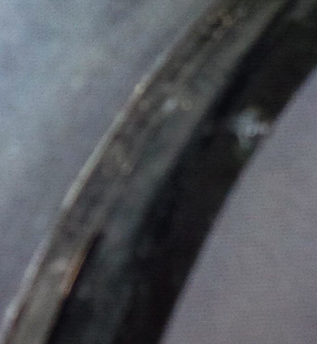

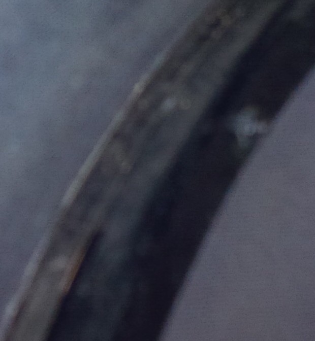

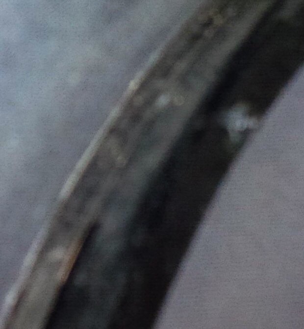

Sur la mienne, il y a une mince bande de bois à l'avant et à l'arrière, ce qui permet de clouter la toile
Serge

Vue intérieure et extérieure arrière
Serge

Message par Serge »
Plus nette, à l'intérieur, la bande de bois vissée sur l'arceau métallique

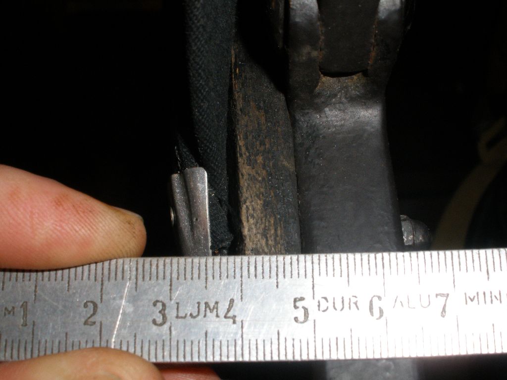

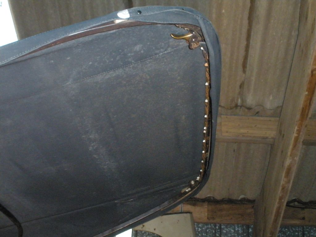

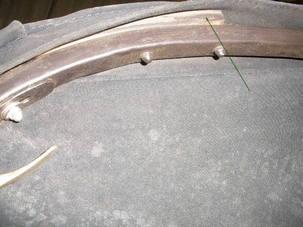

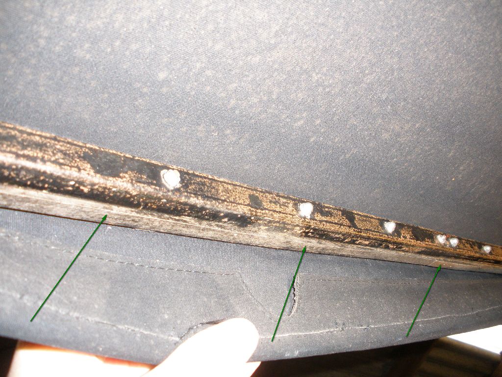

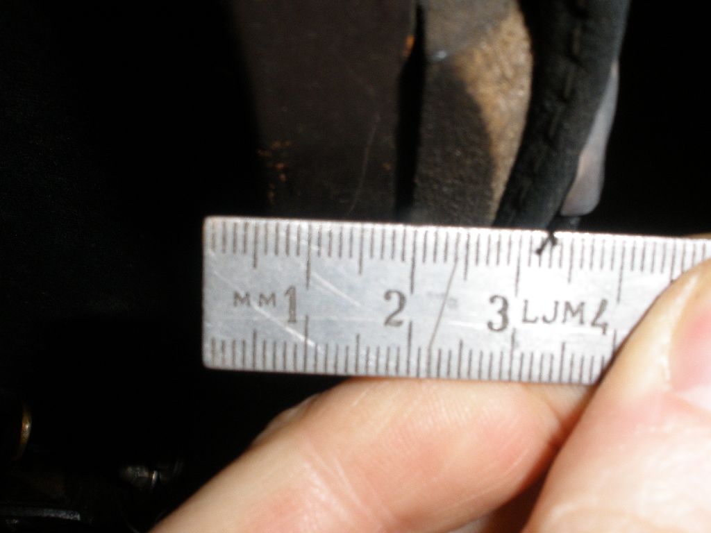

J'ai les photos, je te les posterai demain, mais la bande de bois fait 10mm d'épaisseur sur ma B14.

Arceau avant détail 1
Arceau avant détail 2
Arceau avant
Vue générale
Largueur arceau avant
Largueur arceau arrière

Merci beaucoup grâce à votre aide je pense avoir tous les détails utiles pour faire faire ces bois.
C'est sur ce genre de détail qu'on peut se tromper.
