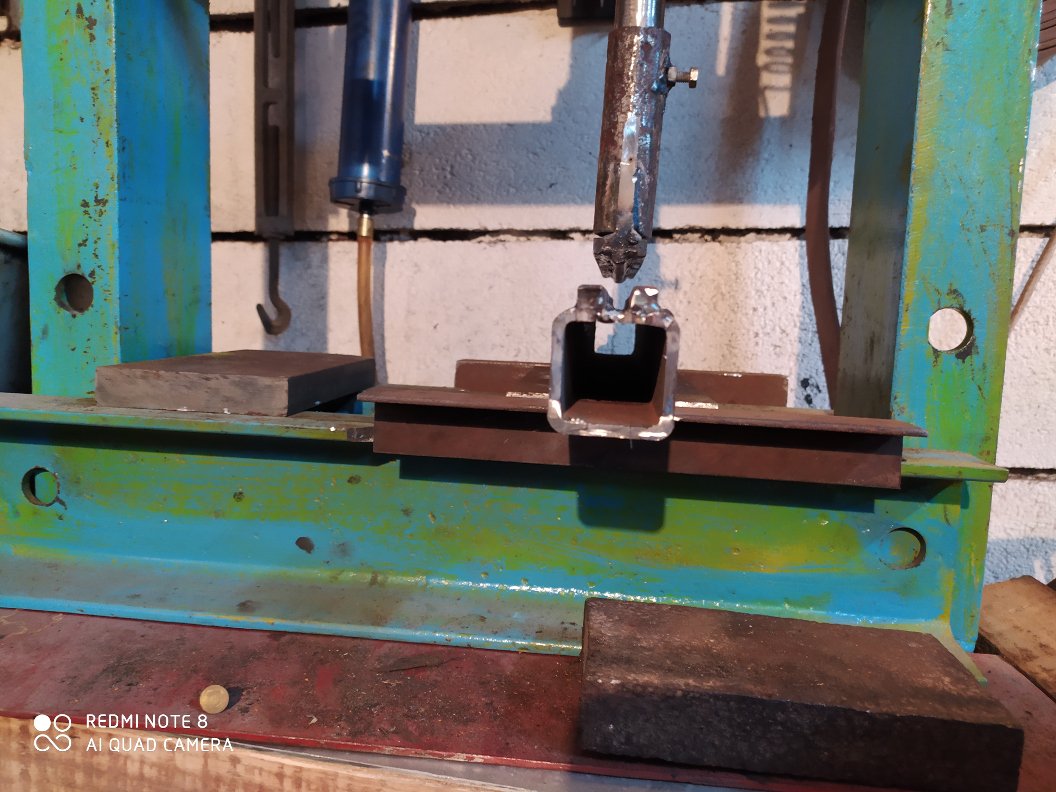

Re: citroën B2 puzzle

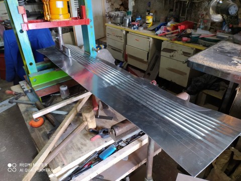

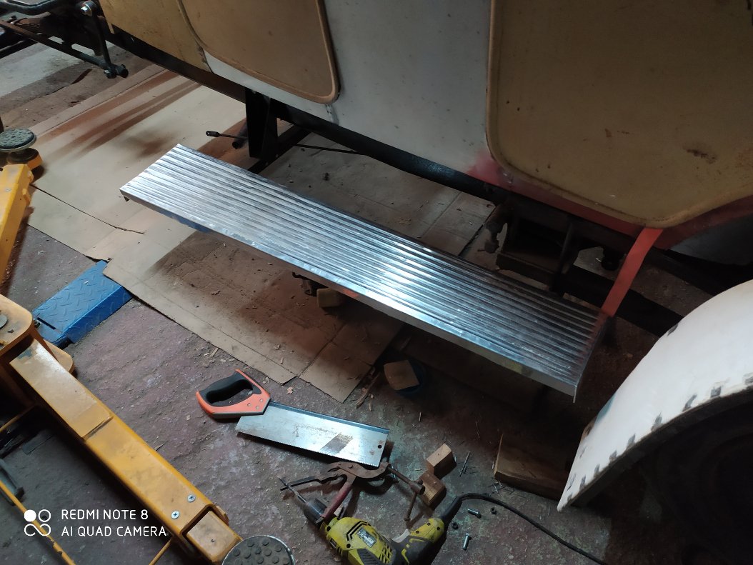

le déconfinement arrivant j'ai fabriqué mon outil d'emboutissage pour le marchepieds

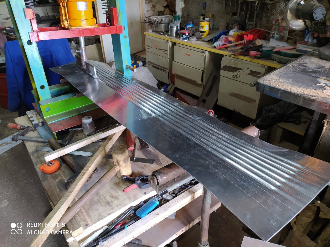

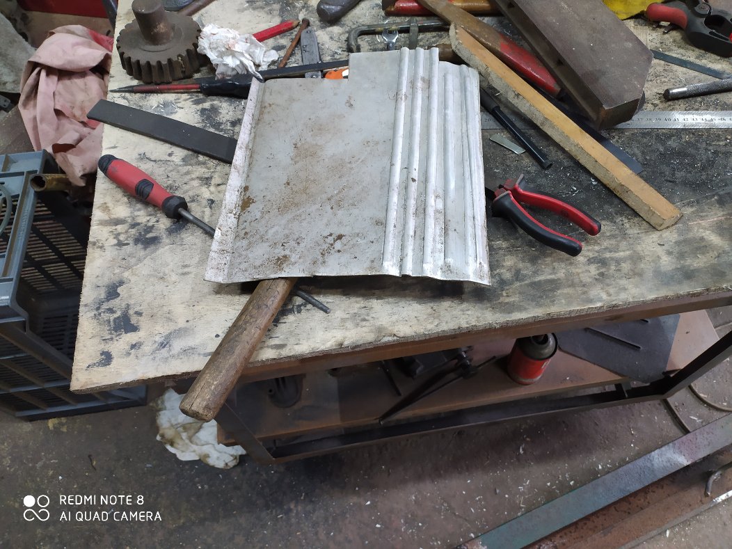

enfin j'ai ma tôle d'alu et j'ai pu commencer mes marchepieds le premier s'est cisaillé ,j'ai donc repris la forme avec plus de jeu et c'est tout bon, mais pas fini
il faut bien tout tracer car les cannelures sont plus larges devant que derrière et prévoir un retrait du à l'emboutissage
bon j'y retourne
Beau travail !
Une fois fini tu pourras nous montrer le résultat avec la différence de largeur AV/AR ?

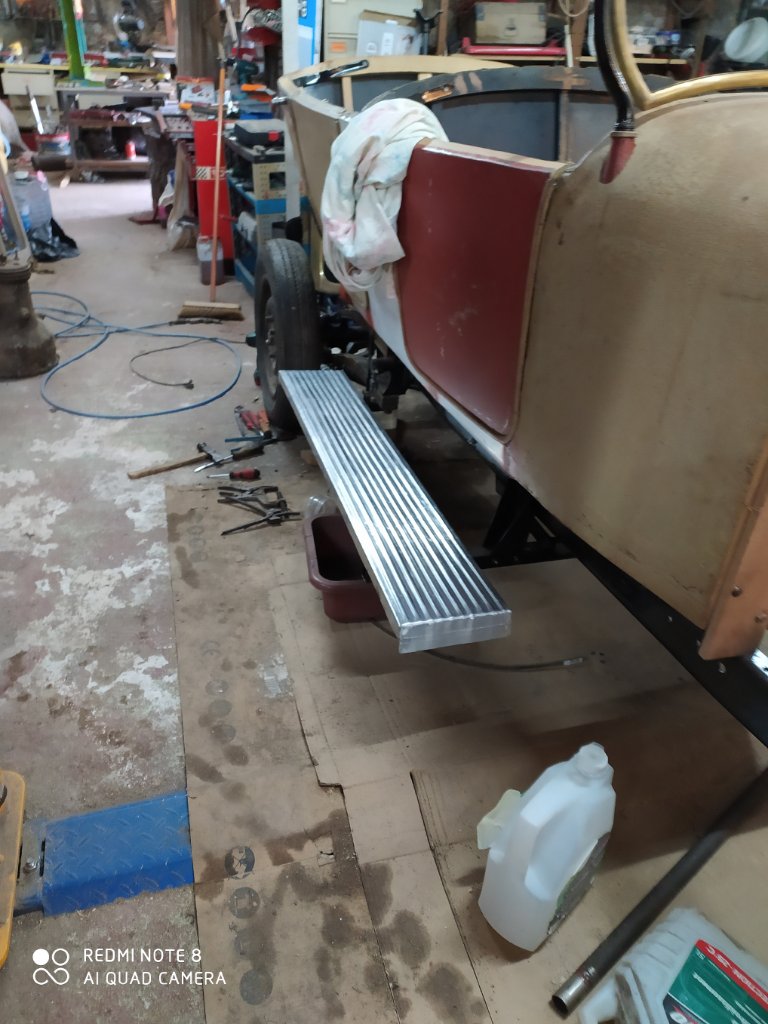

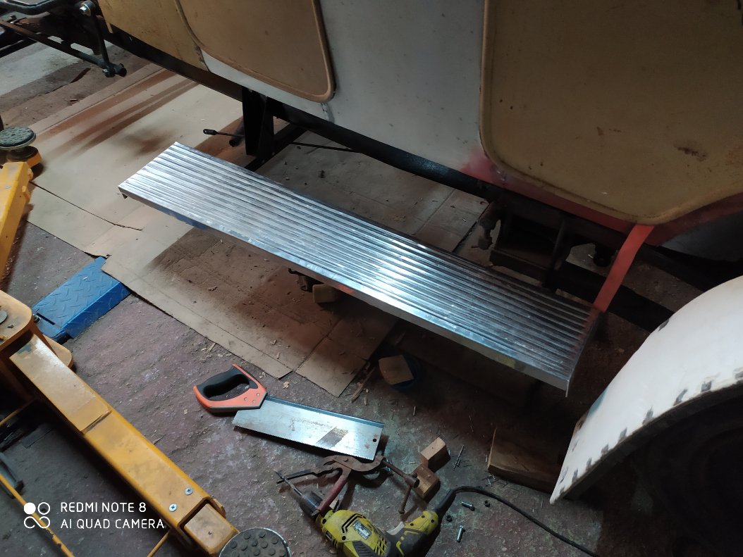

merci douve je l'ai commandé ,on en en voit pas souvent.
le marchepied est fini et le l'ai posé pour essai il fait 20cm à l’arrière et 22cm à l'avant par contre à gauche celui d'origine n'a pas de tôle en bout coté aile avant j'en avais 2 gauche et pour les 2 c'est pareil pas de tôle

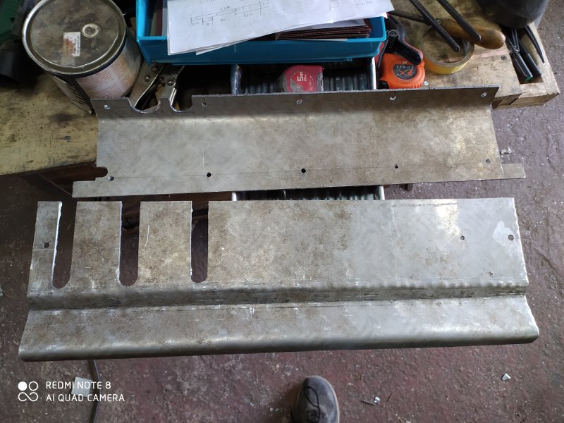

qui pourrait me faire le plan des 2 tôle de plancher ou il y a les pédales ça me permettrais de les refaire je ne les ai pas non plus

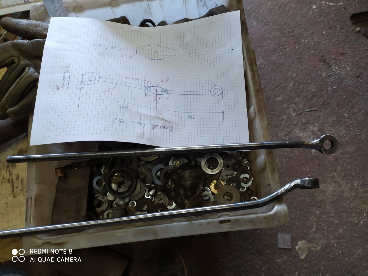

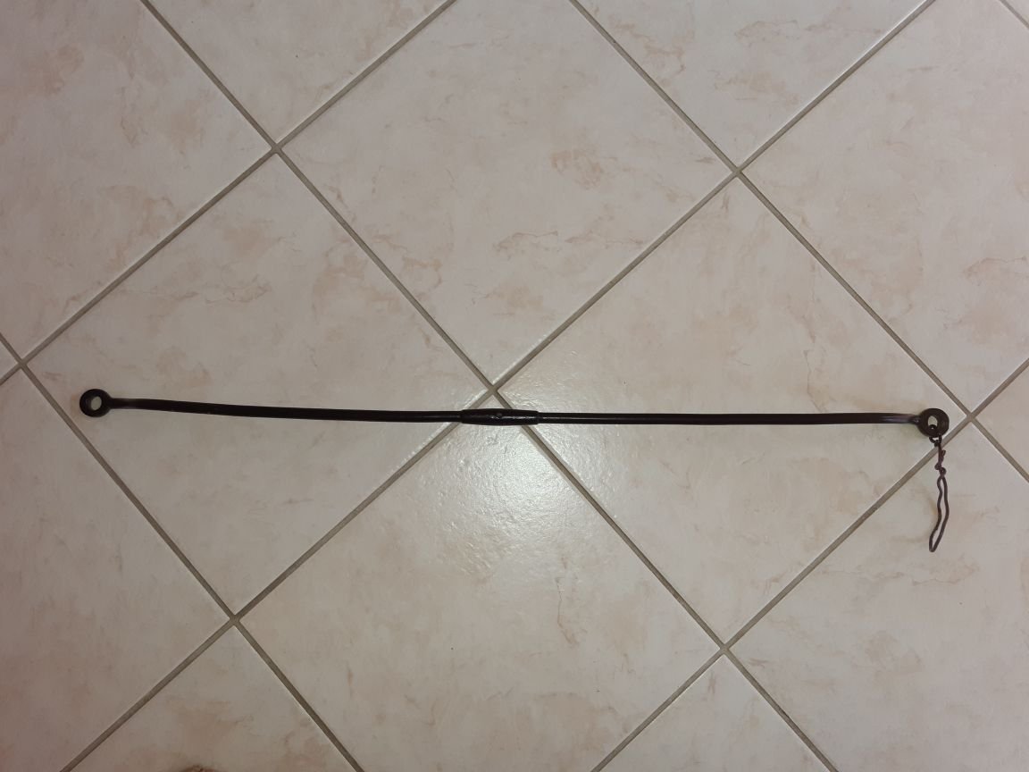

merci à Pascal et à Gilles pour les plans fournis et celui de la barre de phares à ce sujet pourquoi le raccordement central est il désaxé ?

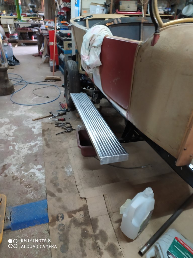

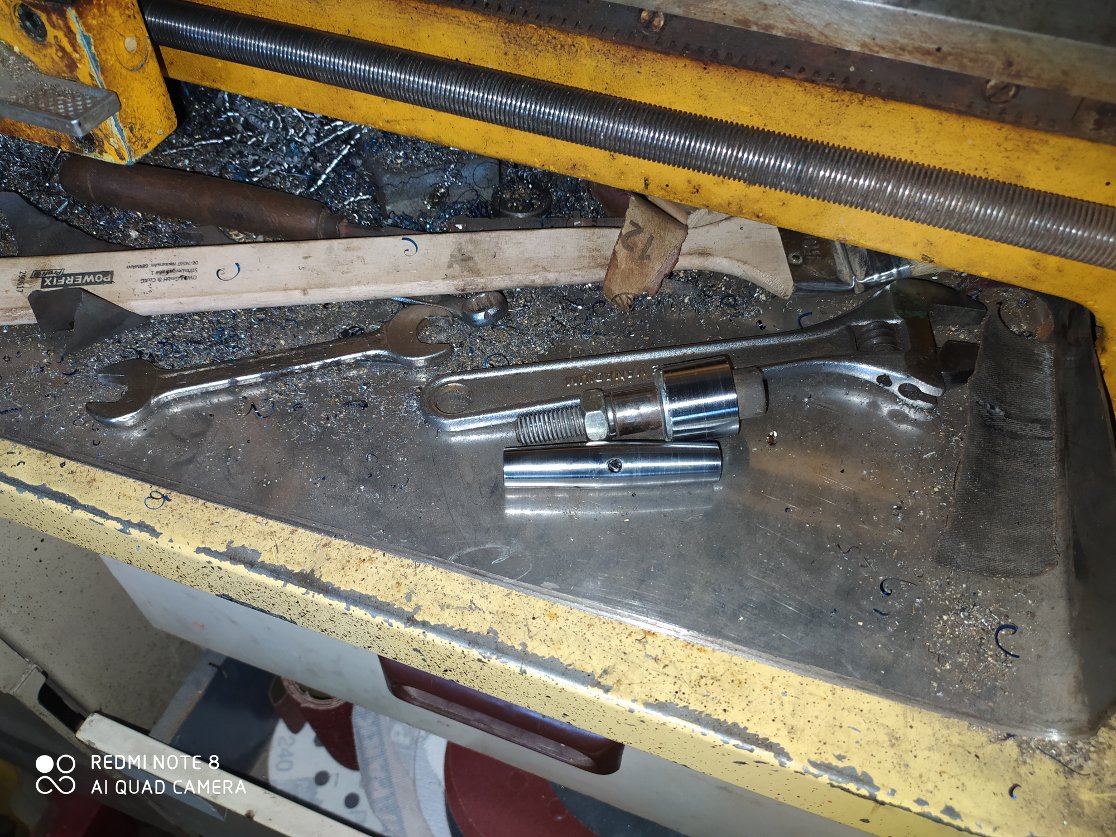

j'ai fini ce matin le marchepied gauche
cet après midi c'était tournage de la pièce centrale et des embouts de la barre de phare reste à acheter du rond de 10 pour les 2 demies barres

j'ai fini les deux demies barres,je ferais le filetage quand j'aurais mes ailes

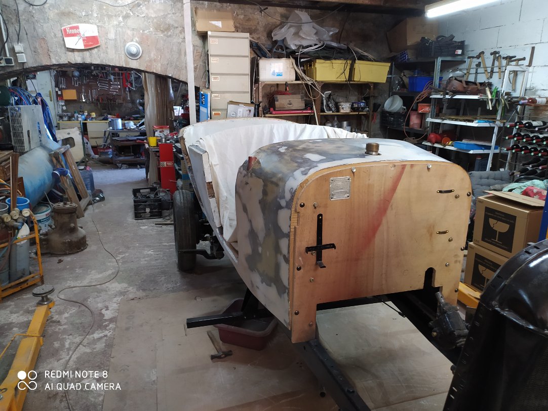

j'ai aussi fait mes tôles de plancher, reste à tout nettoyer

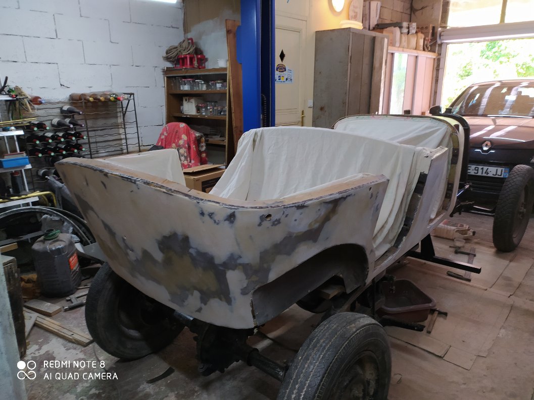

je commence le masticage de la caisse pour la peintureThierry Citroën B2 luxe (Gard)
je fais ce que je peux en attendant les pièces qui me manquent encore et la carrosserie est un élément important qui est assez chronopmhage, donc se sera une bonne étape de franchie une fois la peinture faite
oui David quand je revois les photos prises à l'achat ; je commence à a apercevoir le bout du tunnel , hier j'ai préparé les portes et tous les éléments du capot je vais voir si je peux passer l’apprêt au jour d’huis ,j'ai encore le ailes arrière à préparer
