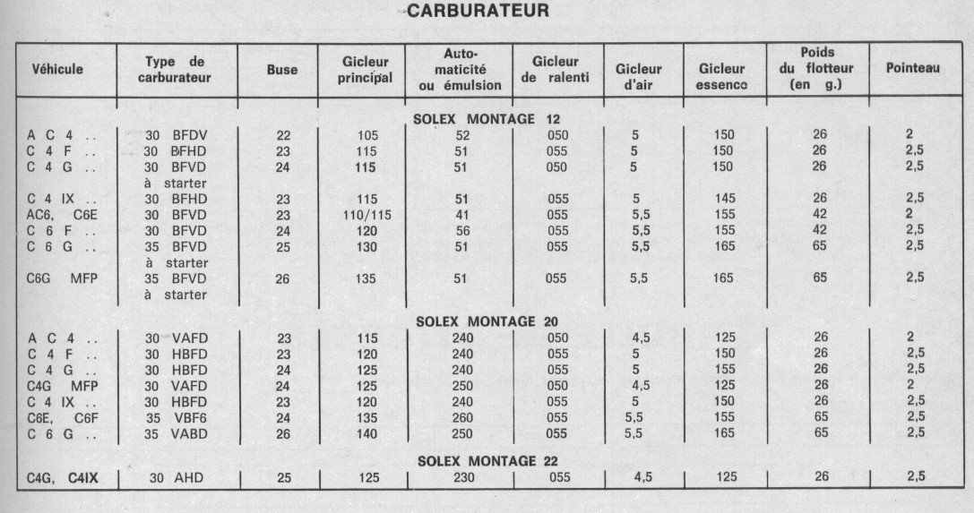

Re ...
Avec un alésage de 72, ce n' est plus une B14, c' est une AC4 ...
Tu pourrais monter un gicleur de 110, avec une buse de 22.
Pour le ralenti, tu peux monter un gicleur de 50 et remettre ta vis de richesse.
Sur ma C4, en 72,5, j' ai un gicleur de 115, avec une buse de 23. C' est parfait.
Bons essais,

ok, je vais essayer ça, a force de tâtonner je vais bien finir par trouver le bon compromis. Les gicleurs pas trop de problèmes pour trouver les buses je vais voir.
J'ai trouvé ça : pour l'ac4 72x100 c4 par contre 75x100 Merci a+

Avec un carbu de 26 ( 26 GHF ), la buse normale est de 21, mais tu peux en monter une de 22 ; ça passe très bien.
Il est possible de modifier, ( ou de faire modifier ) la buse, avec un tour.
Bons essais ... Une fois le couple " gicleur - buse " bien adapté au moteur, rouler devient un vrai plaisir !

n'en trouvant pas, j'en ai fabriqué une elle fait un peu plus de 22 (22.3) du coup ça ma démangé d'aller faire un tour et je suis revenu sans encombre je dirais même qu'en trois elle roule très bien mais des que ça grimpe en seconde c'est la misérè il y a tellement longtemps que je n'ai pas roulé avec que je me souvenais plus combien on se traine 20 25max sur mon compteur
 je n'ose pas appuyer plus de peur de faire brailler le moteur c'est normal? Surtout qu'une fois sur le plat en trois, c'est l'inverse elle part vite et je n'ose pas accéléré de trop car je trouve qu'elle roule bien assez vite comme ça.
