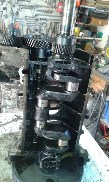

Tiens on trouve ça sur le net (comme la mienne c'est du F mais c'est pour le principe).

Là c'est bien du G

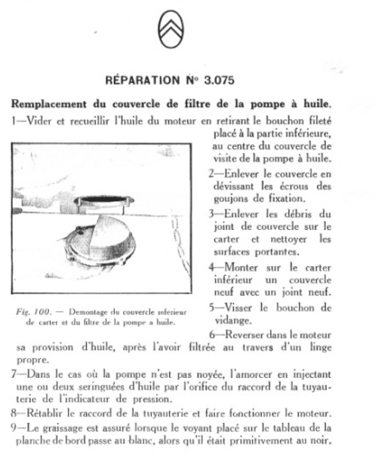

Pour moi il y a douze vis et/ou écrous à défaire, mais dans un premier temps enlève déjà le couvercle de crépine de pompe à huile.
Oublie la RTA il n'y a rien d'intéressant à l'intérieur et utilise un dictionnaire des réparations.

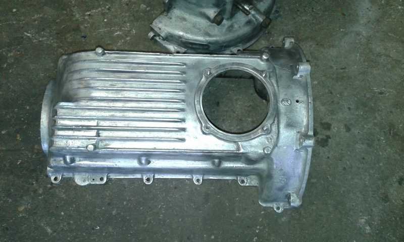

Non il y a plus de vis/écrous que ça regarde ici
Commence déjà par le couvercle de crépine tu auras une première idée, si c'est plein de caramel tu pourras tout démonter.
Ne t'inquiète pas ça ne pèse pas bien lourd c'est tout en alu (sauf le couvercle de crépine je crois).

schum22 a écrit : 29 janv. 2025, 09:33 il y a plus de vis/écrous que ça
Si je compte bien sur la photo, il y en a 6 de chaque côté, plus 4 contre la boîte ?

Arthur a écrit : 29 janv. 2025, 09:59
Oui exact
