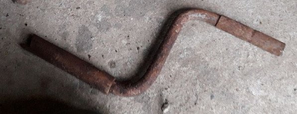

je demarre avec le bouton au pied car je n'a pas le levier pour demarrer a la main, il a etais perdu para la personne que a refait la peinture
C'est un peu compliqué de faire la mise au point d'une voiture comme la B14 sans manivelle.

schum22 a écrit : 26 oct. 2025, 20:05
scorpion a écrit : 24 oct. 2025, 10:35
l a quelle correspond a cette modele?
https://www.leboncoin.fr/ad/equipement_auto/2980290835
https://www.leboncoin.fr/ad/equipement_auto/2987901466
Messages : 3299
Aucune des 2
Messages : 3299
Celle du bas correspond
https://www.leboncoin.fr/ad/collection/1961813880

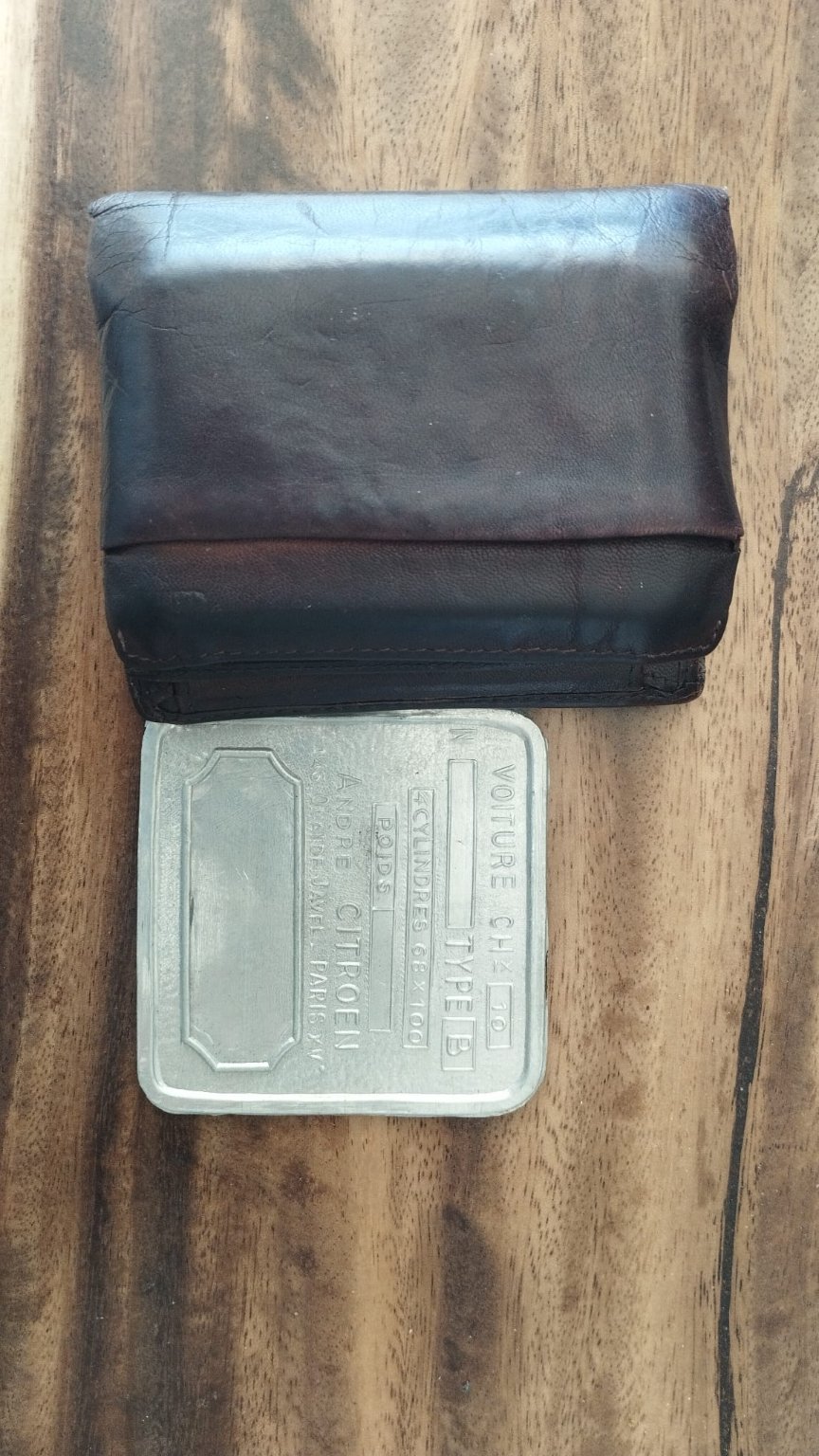

bon, j'ai recu ajourdhui la plaque constructeur que j'avait achete, je la trouve assez grande mais ce pas grave
avec quoi je peu ajouter les numeros? avec ca
https://www.amazon.fr/Gueenky-Lettres-C ... hdGY&psc=1
