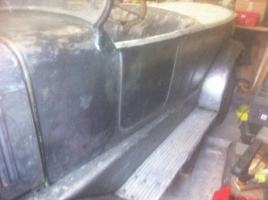

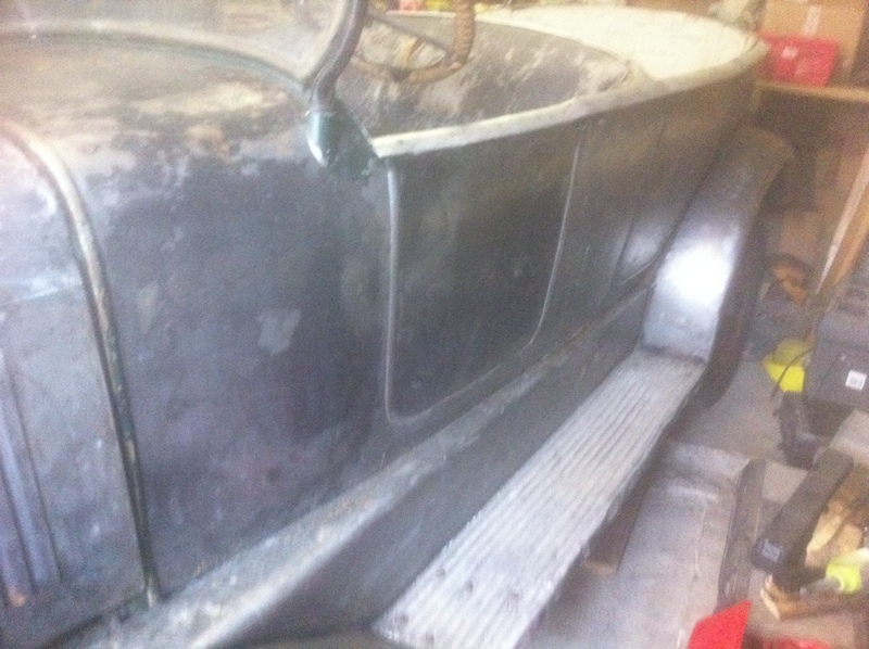

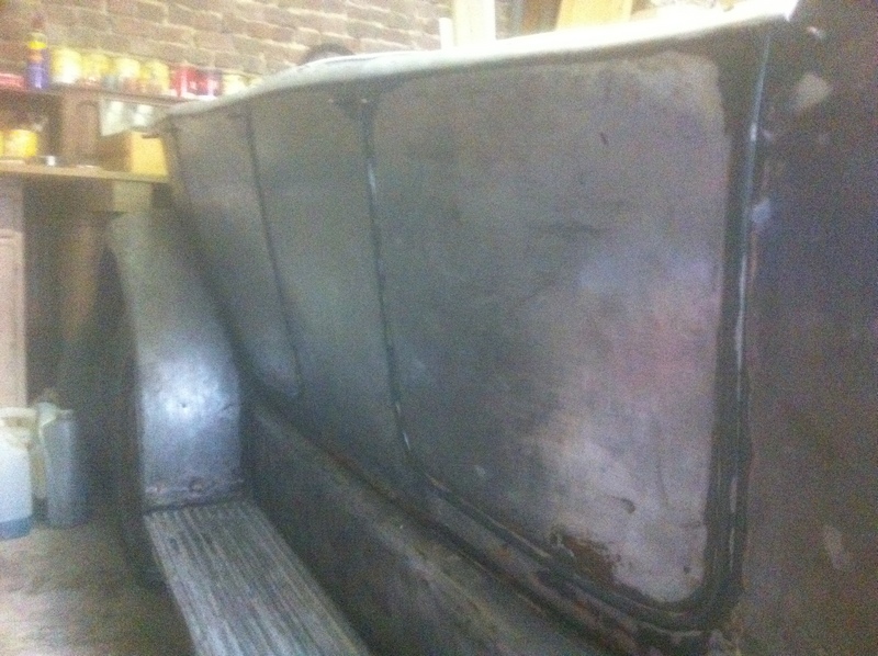

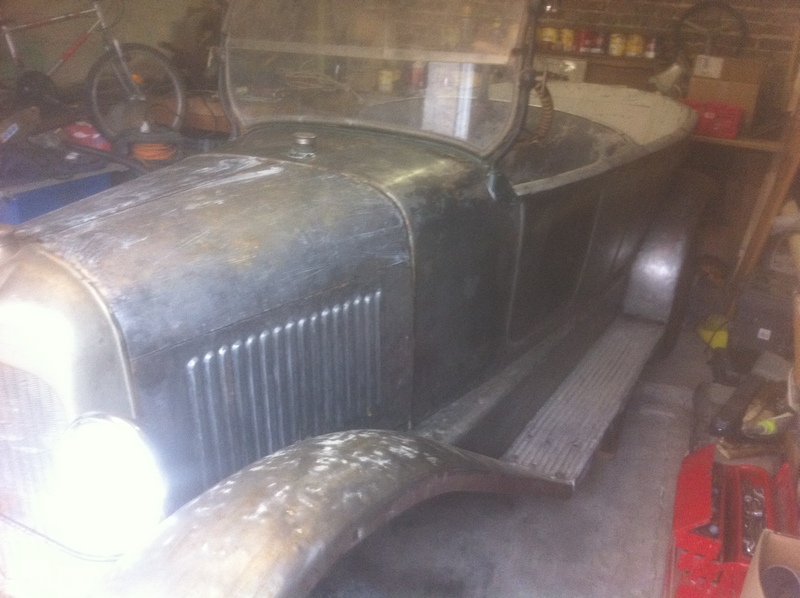

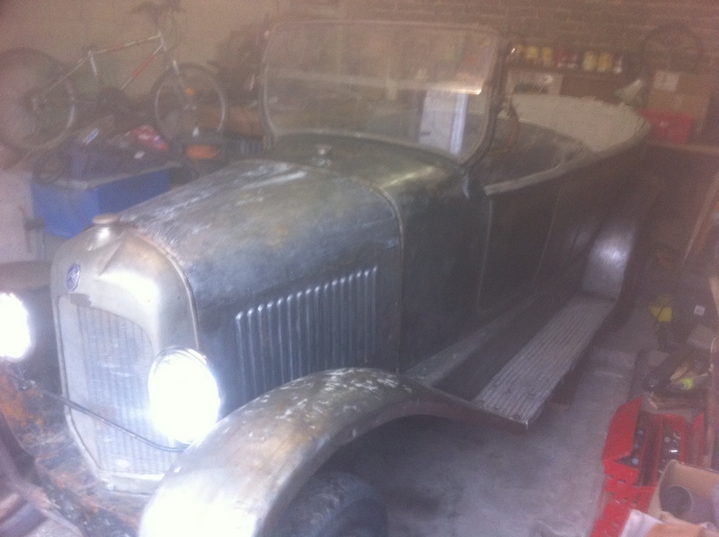

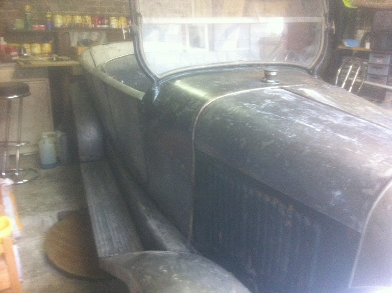

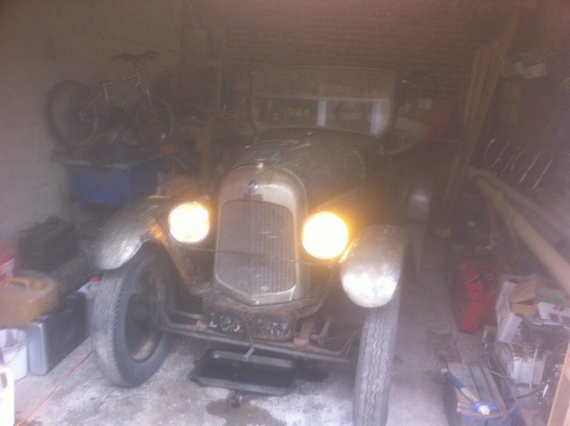

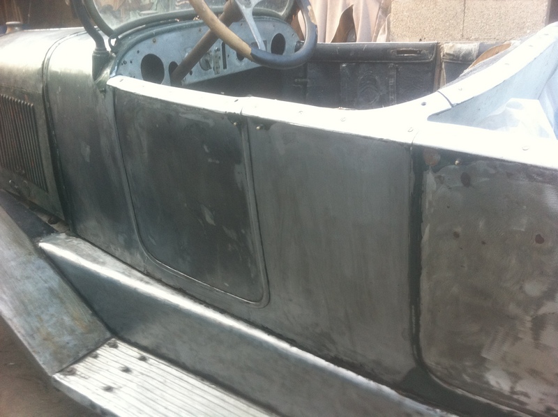

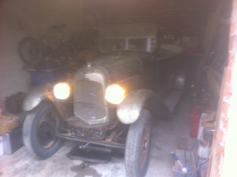

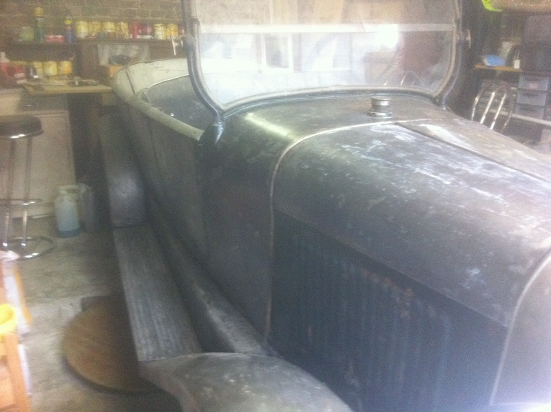

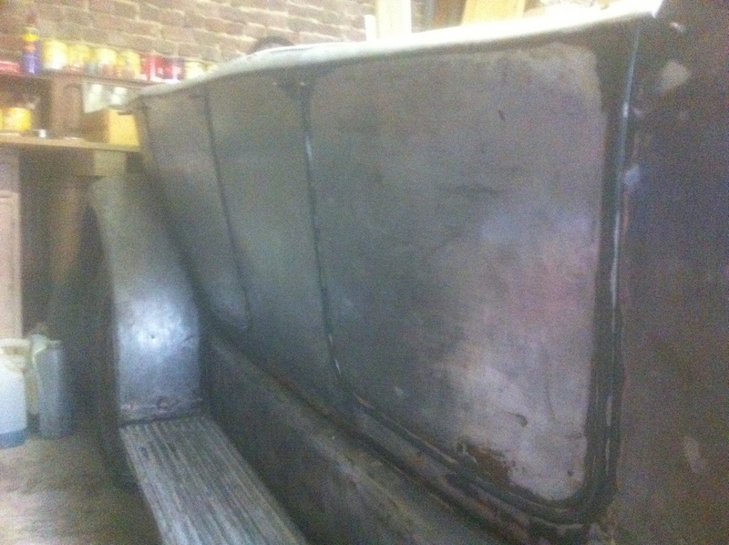

et surtout s'il vous plait ne vous embrouillez pas , c'est un forum si sympa et puis on va tous dans le même sens l'important c'est de confronter nos propres expérience et d'en tirer profit, en tous cas merci pour vos conseils, pour ma part je vais déjà démonter la caisse et ensuite nettoyer le chassis , de mon coté je ne vais pas sabler je pense, je ne l'ai pas fait pour la caisse , celà m'a pris du temps mais elle est bien revenu et l'acier est comme neuf à part dans les bas de caisse ( j'avais peur en sablant d'abimer le métal , et puis j'ai vu des résultat ou le métal semble avoir changer d'état on dirait qu'il nest poreux) en bref je préfère passer plus de temps et je vois le résultat au fur et à mesure, pour ce qui est dugraissage des lames je pense le faire car mon père ( qui aurait l'age de ma b2) m'a toujours encouragé à mettre de la graise dès que je démontait ou remontait quelque chose enfin voilà je vous met des photos de l'avancée
a+davmin
a+davmin
