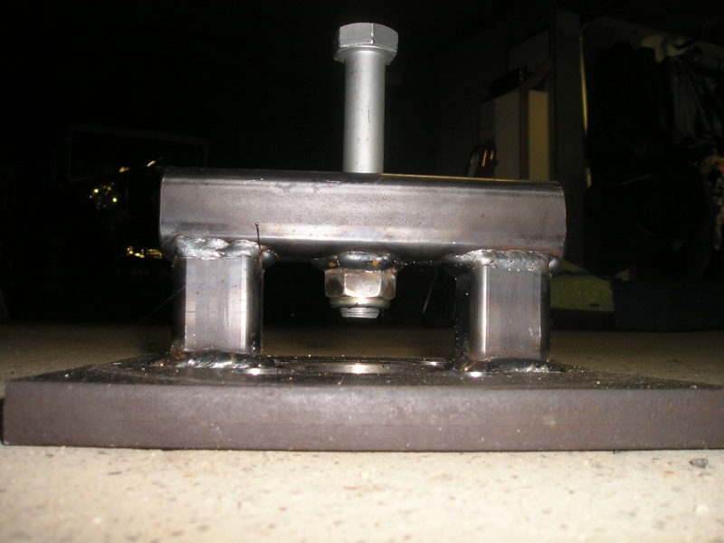

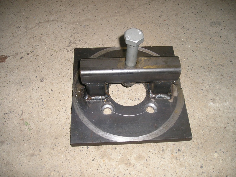

Voici les photos de l'arrache la tole fait 20mm mais je n'ai pas encore eu le temps de l'essayer

Beau travail !
Celui que je m'étais fabriqué était beaucoup plus moche ! :lol:
Et il ne m'a servit à rien...
Je vois quand même (peut être) un problème : il me semble que le pas de vis est un peu faiblard.
En fait, un extracteur doit :
être très solide (c'est le cas du tien) pour résister à l'effort)
avoir un super pas de vis, de grosse section : c'est là que la traction s’effectue, elle est énorme, et il faut vraiment du gros diamètre avec un pas de vis assez fin pour démultiplier l'effort.
J'ai bousillé deux vis d'extracteur du commerce pour rien.;

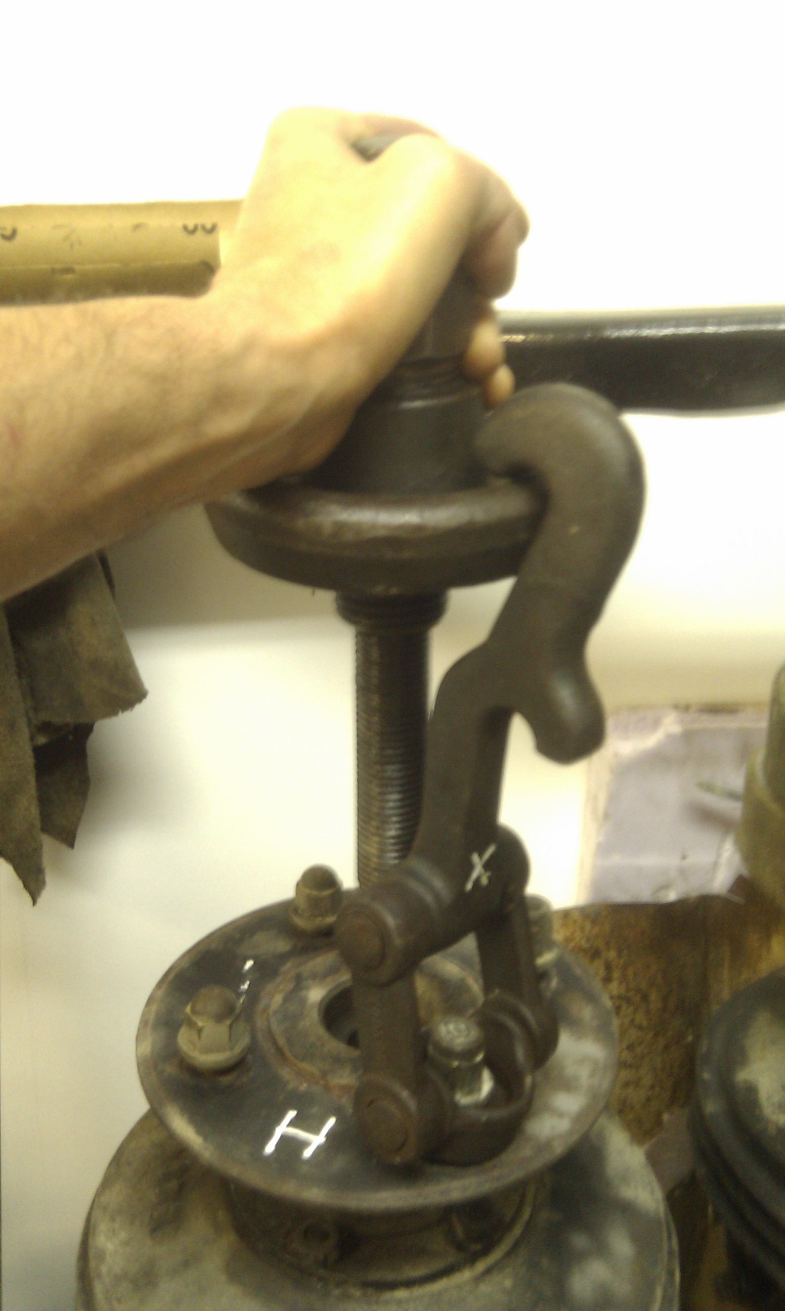

Je te mets une photo de celui que l'on m'a gentiment prêté pour que tu ais une idée de la taille (sur la photo je ne t'ai mis qu'une griffe)
Mais de toutes façons, essayes, t'as rien à perdre !!
Couche ton pont par terre, mets une barre à mine coincée entre deux goujons (pour ne pas qu'il tourne sur lui même), prolonge ta clef à pipe pour avoir plus de force, et frappe un bon coup sec entre chaque resserrage.
N'oublies pas aussi de bien protéger par un capuchon cémenté l'extrémité de ton arbre, sinon, tu risque de l'esquinter (élargissement du diamètre, donc pas de vis foutu)
N'oublies pas de graisser abondamment le pas de vis l'extracteur, c'est une des clefs de la réussite !

Je sais que l'arrache a une faiblesse coté vis,c'est une20 au pas de 150.
Si un jour je trouve un arrache HS avec une grosse vis je ferais la transformation

Je viens de réussir à sortir les 2 tambours grâce à l'arrache fait maison mais petit bémol un goujon à cassé.
Il me reste à le démonter pour voir comment en fabriquer un
