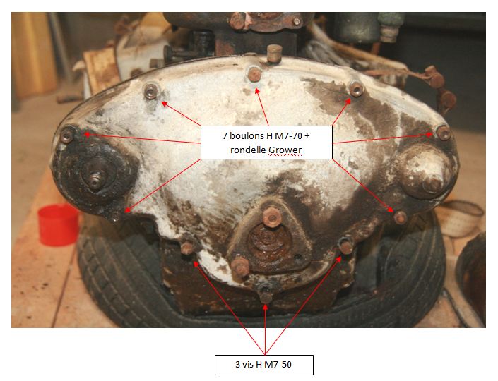

Démontage du carter de distribution :
Afin de pouvoir démonter le carter de distribution il faut d’abord démonter le ventilateur puis la poulie de ventilateur.
Le ventilateur est fixé par trois goujons à 120° sur l’avant du bloc moteur.

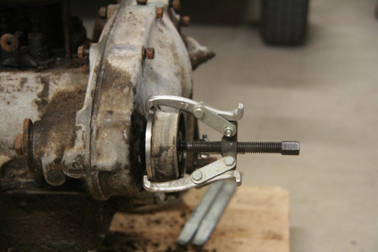

La poulie de ventilateur est montée sur un arbre lisse, l’entrainement se fait par une clavette et elle est maintenue en son centre par un écrou avec filetage à droite.

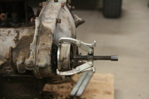

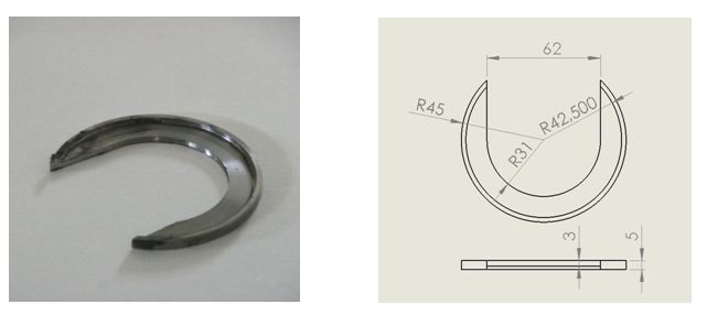

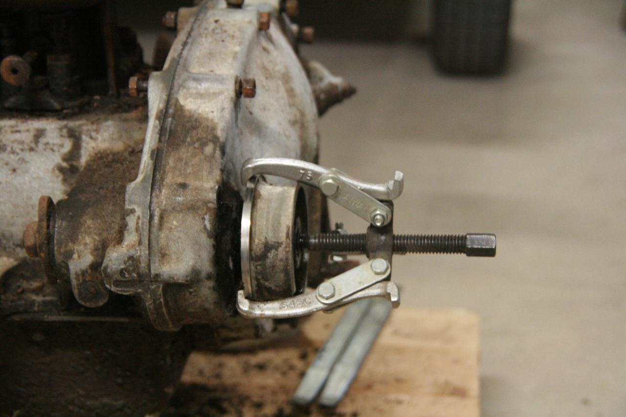

Pour pouvoir extraire la poulie il a fallu utiliser un extracteur de roulement, mais les joues de la poulie étant très fines j’ai réalisé une rondelle ouverte pour l’intercaler entre l’extracteur et la poulie afin de ne pas l’endommager.
La poulie est sortie sans difficulté, ce n’était que l’huile séchée qui la retenait.

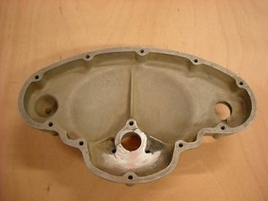

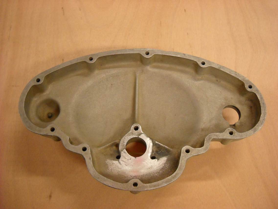

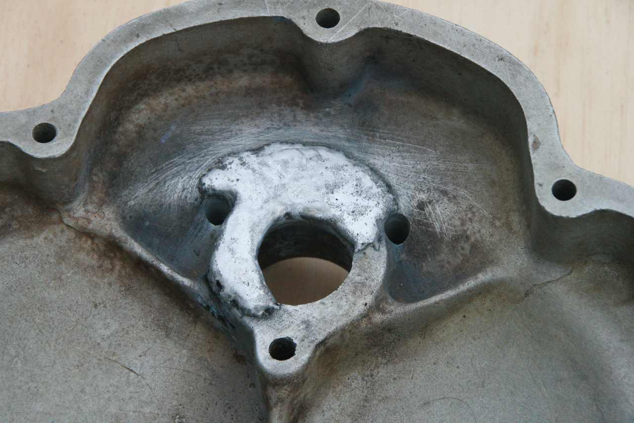

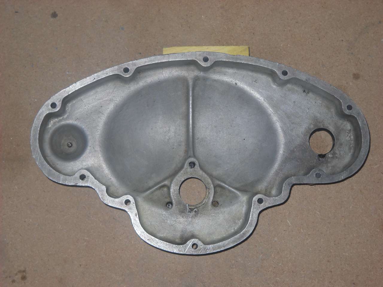

J'ai donc fini de démonter le carter et après un bon nettoyage surprise !
Il manque de la matière au niveau de la gorge du joint feutre de sortie de vilebrequin.

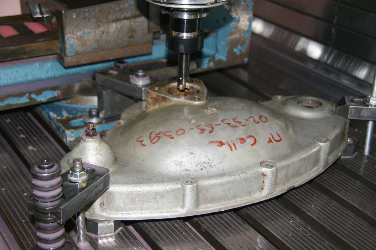

J'ai essayé de le recharger au tig mais l'alu étant chargé d'huile la soudure bouillonnait et le résultat n'était pas satisfaisant, il y avait beaucoup trop de porosité. J'ai donc fait faire le rechargement à un spécialiste de la soudure avec qui nous travaillons dans l'outillage.
Voici le carter rechargé.
J'ai ensuite réusiné les surfaces et la gorge.
Et voila ce que cela donne, il ne reste à faire que le dégagement qui permet de sortir le feutre.

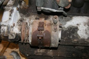

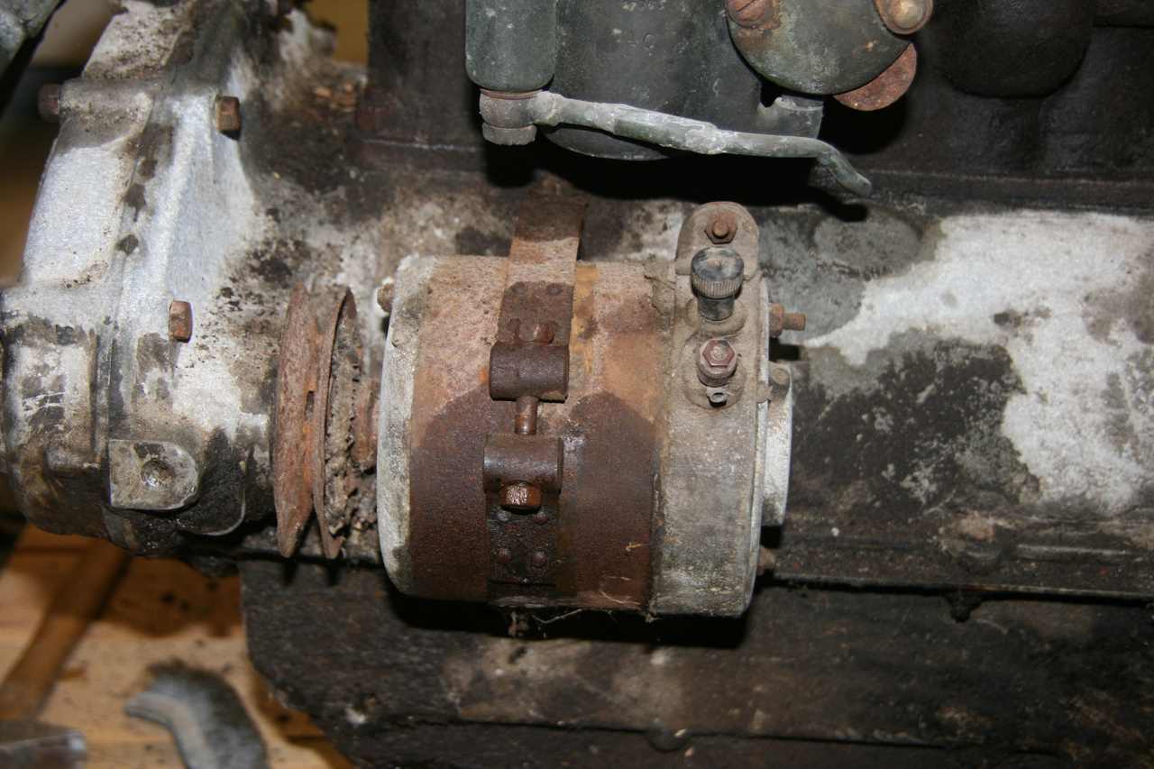

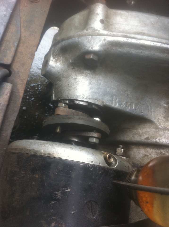

Démontage de la dynamo et de son collier.

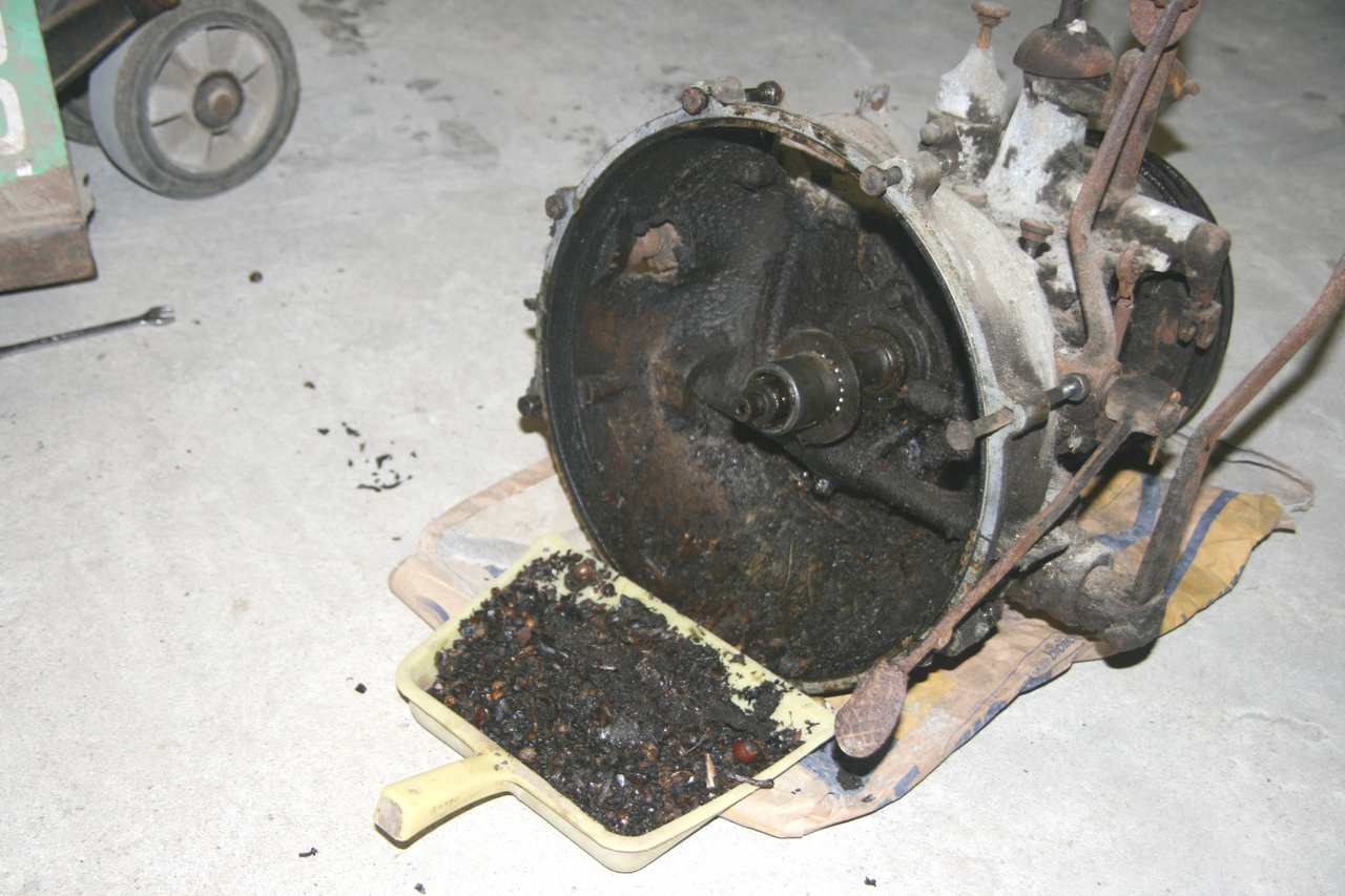

J'ai ensuite démonté la boite de vitesse mais sans l'embrayage car le moteur étant bloqué je n'ai pas accès aux vis du volant.
Voici la boite avec quelques restes laissés par des souries peu scrupuleuses !

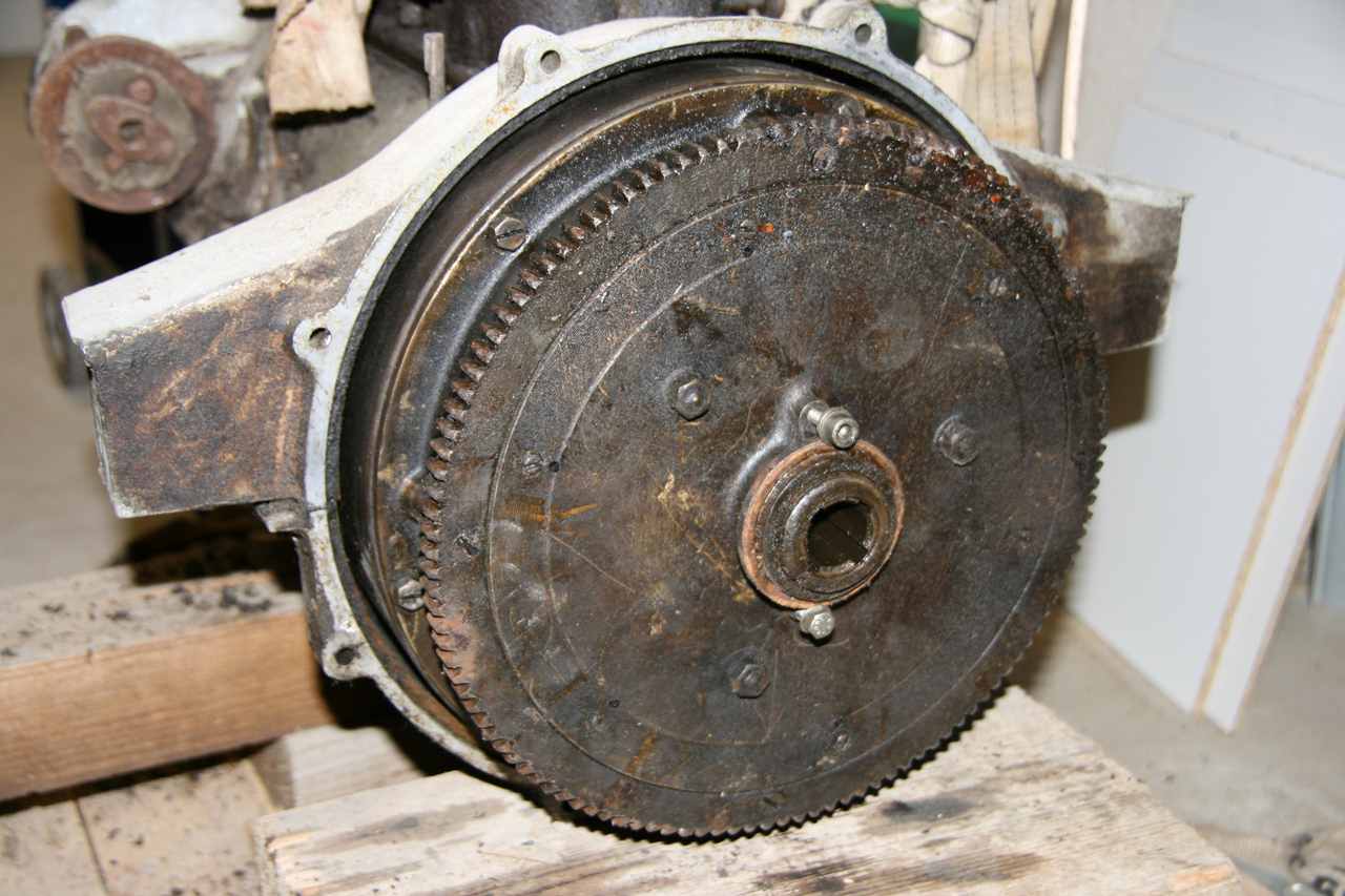

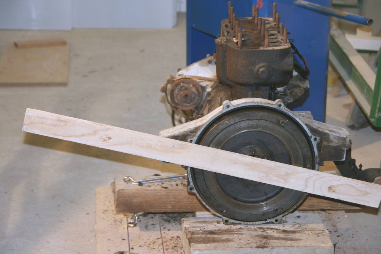

Les pistons ayant trempés dans du dégrippant pendant plusieurs semaines j'ai débloqué le moteur grâce à un bras de levier sur le volant et quelques minutes de va et vient.
Démontage du volant et de l'embrayage en dévissant 6 vis fendues mais avant il est préférable de maintenir le mécanisme au débrayé (grâce à 2 vis en appuie sur la douille) pour supprimer la pression des trois ressorts afin de ne pas endommager les filetages des vis.

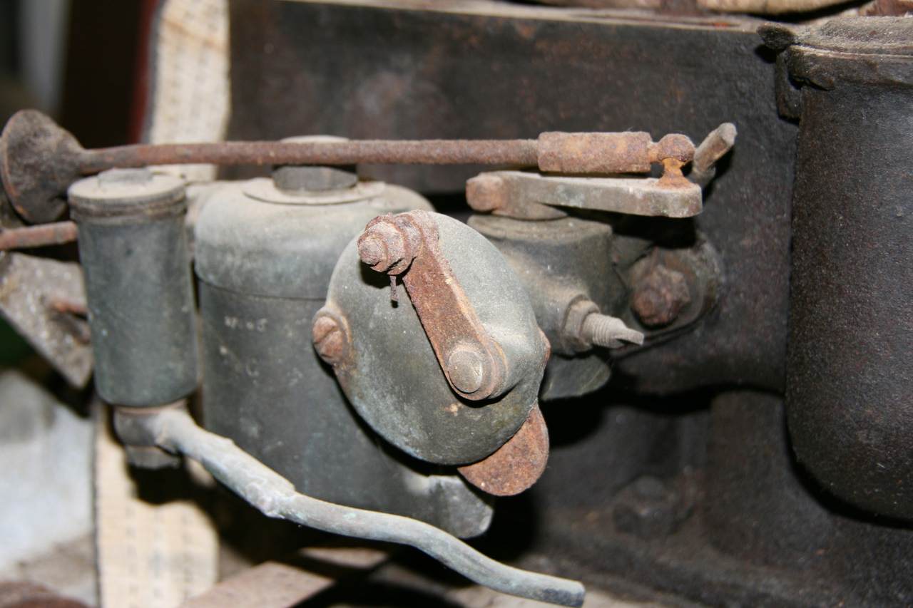

Démontage du carburateur (2 écrous H M8).

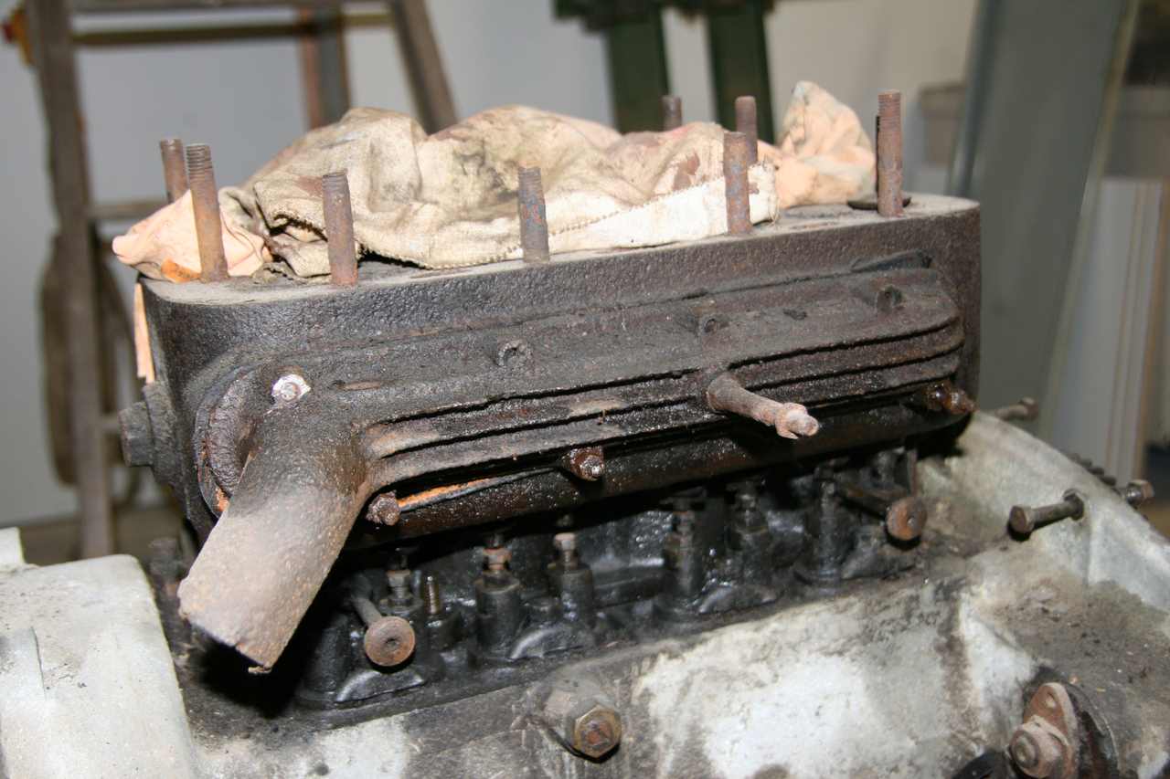

Pour la pipe d'échappement je suis obligé de couper les goujons à la disqueuse.

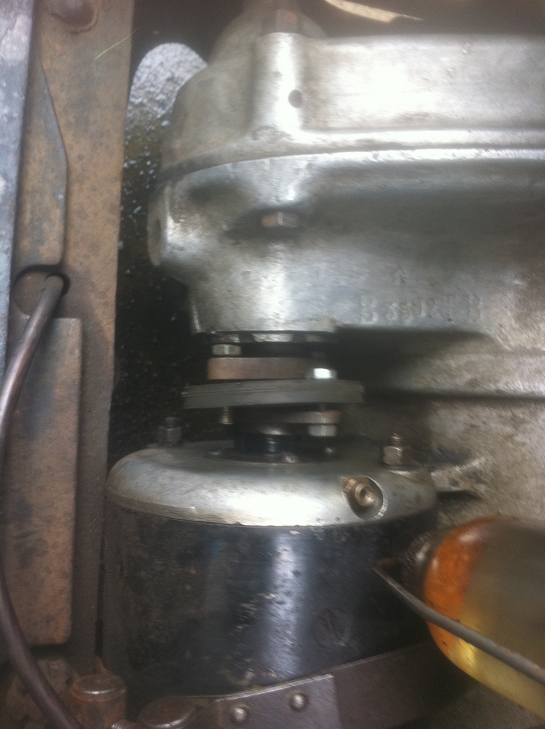

belle avancée sur ton moteur et beau travail, j'ai remarqué sur ton moteur un système d'entrainement de la dynamo au niveau du flector que je n'avais pas vu ailleur auparavent , (mon entrainement cale et flector a un peu de jeu ,et parfois frotte voir photos )je souhaite améliorer ceci , pourrais tu s'il te plait mettre des photos de cette partie sur le post , merci
davmin

Davmin : l'accouplement de ma dynamo n'est qu'un mauvais bricolage avec une poulie et deux ou trois point de soudure. Quand j'en serai là je compte le refaire à l'origine.

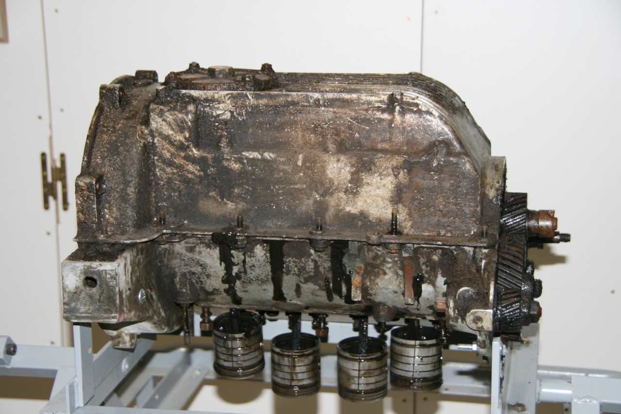

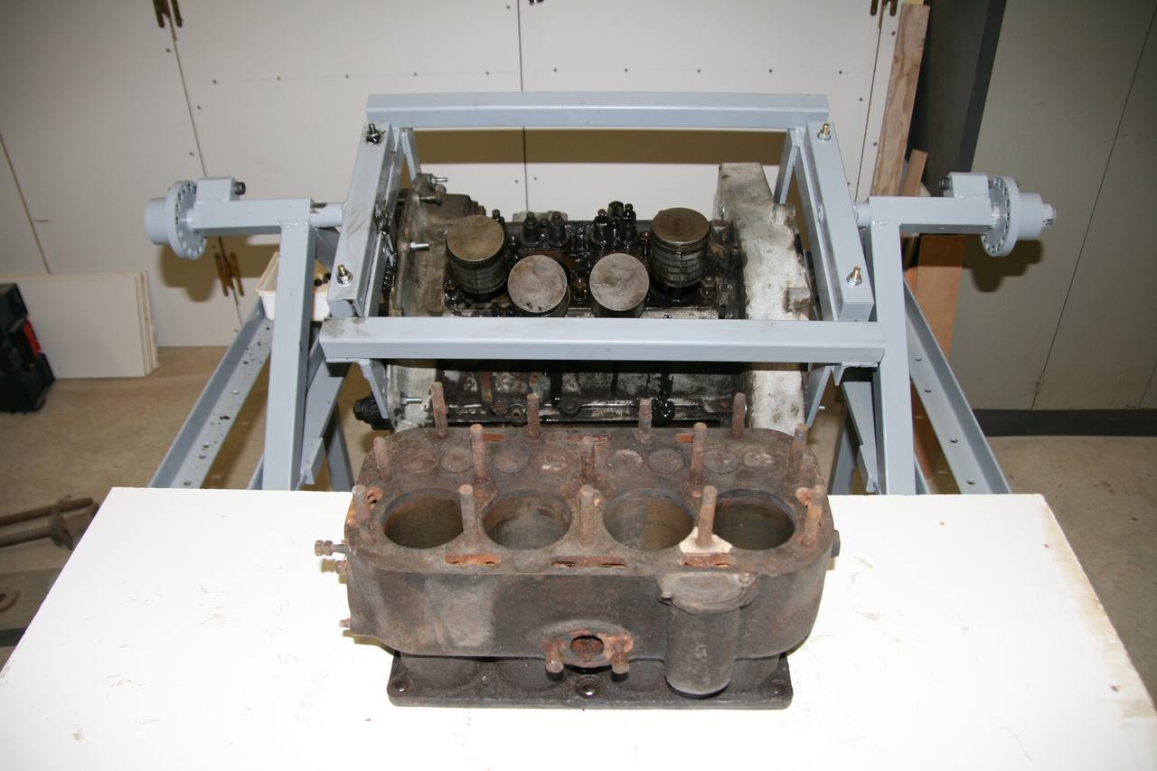

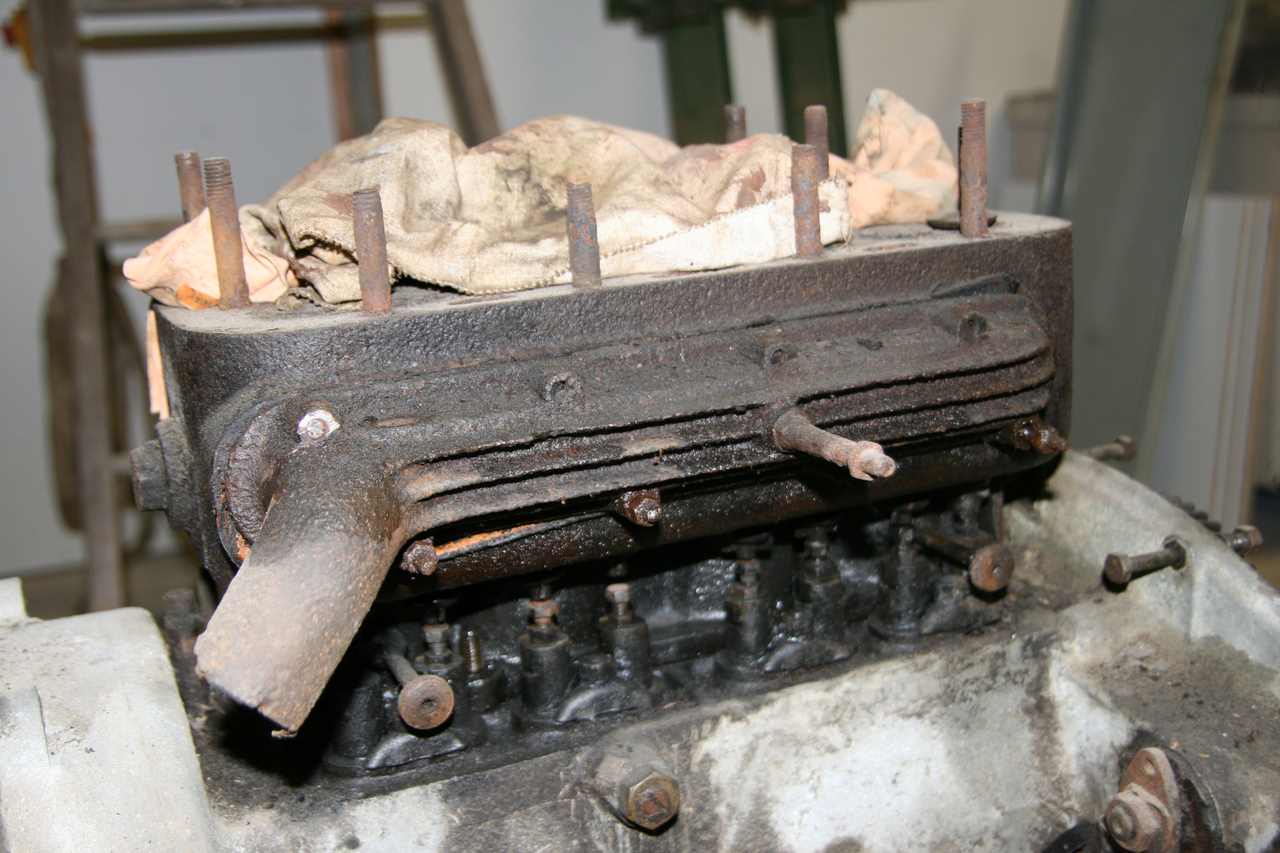

Dépose du bloc cylindre en fonte : 3 écrous hauts H M10 du côté carbu et 2 du côté poussoirs de soupape d'ailleurs de ce côté il y a très peu de place pour le débattement de la clé, enfin avec de la patience on y arrive.
Le bloc déposé et le reste du moteur sur un support fabrication maison qui me permet de tourner le moteur comme je veux.

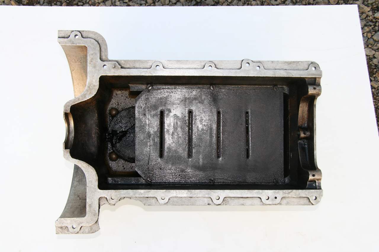

Pour le démontage du carter inf rien de sorcier 8 boulons H M7-35 et 4 goujons M7-25
Après un peu de nettoyage on aperçoit le filtre à huile ou plutôt ce qu'il en reste, la tôle de fond de carter avec le fil de fer qui passe dans les têtes des 6 vis de fixation.

merci pour l'info il me semblait bien ne pas avoir vu celà ailleurs, par contre ton support moteur superbe outil , ce doit être un super confort de travail , chapeau!

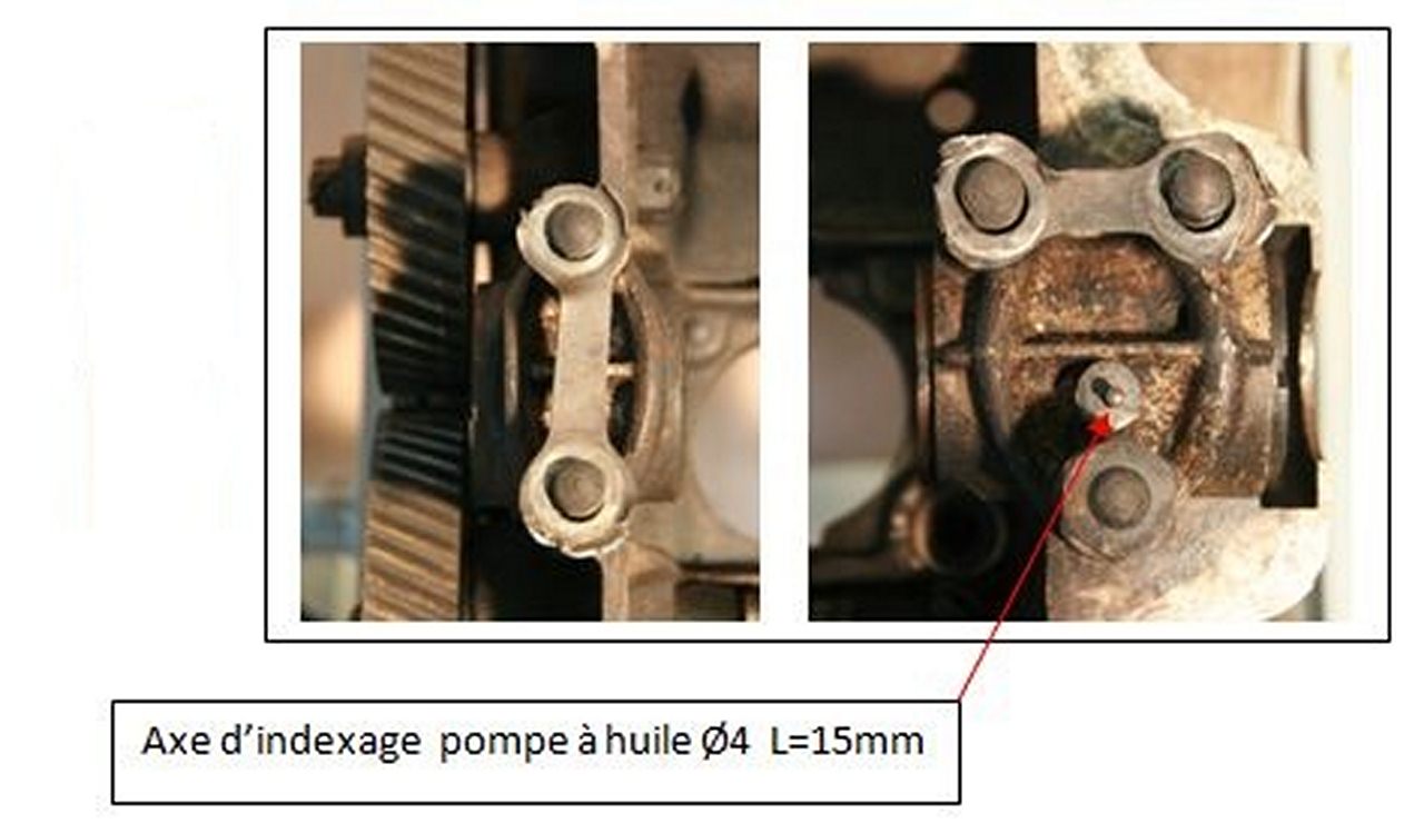

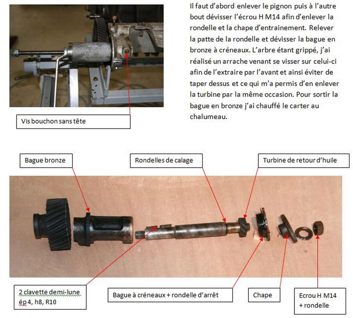

Le démontage de la pompe à huile se fait en redressant la tôle frein puis en desserrant l'écrou H M14 du chapeau de palier de vilebrequin et l'écrou de fixation du tube de refoulement.

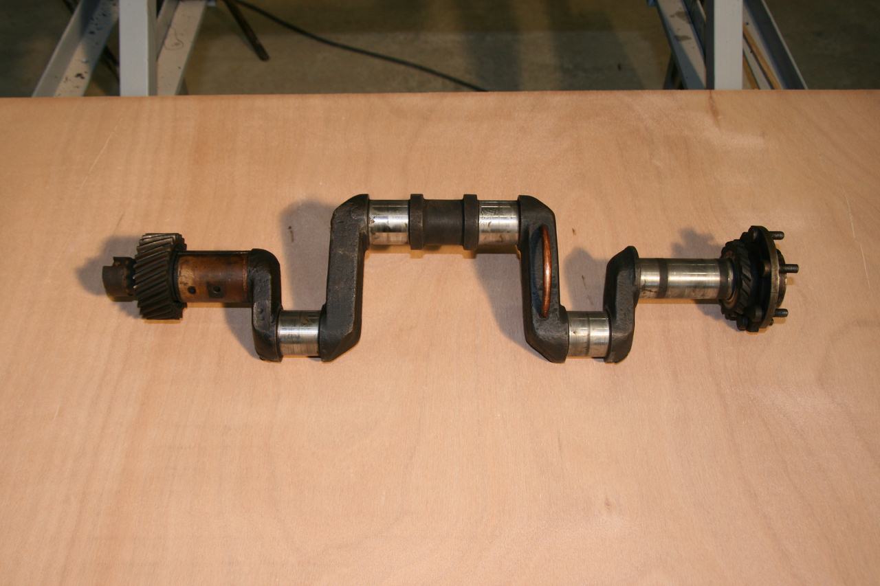

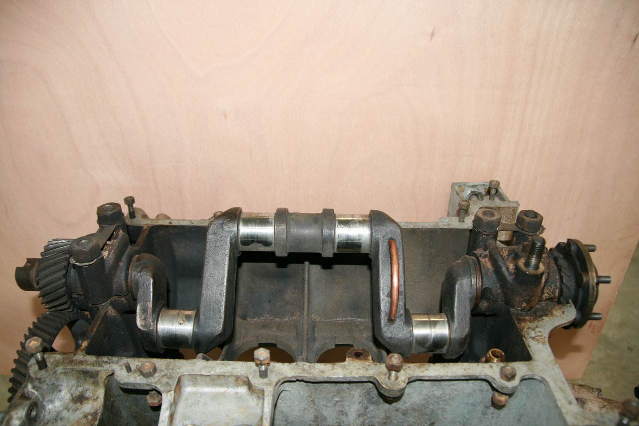

Voici le démontage du vilebrequin :
Il faut déplier les arrêtoirs d'écrou et dévisser 2 écrous du coté distribution et les deux écrous qu'il reste du coté de la pompe. Puis ôter les 2 chapeaux de palier et sortir le vilebrequin.
Du coté distribution le palier reste sur le vilebrequin (c'est une bague) par contre du coté pompe nous avons deux demis palier.
Vue des arrêtoirs et de l'axe de mise en position de la pompe.
Démontage de l'entrainement de magneto
J'ai réalisé un outil spécial avec un morceau de tube de chauffage afin de faire un extracteur.
Pour l'entrainement de la dynamo j'ai procédé de la même façon.

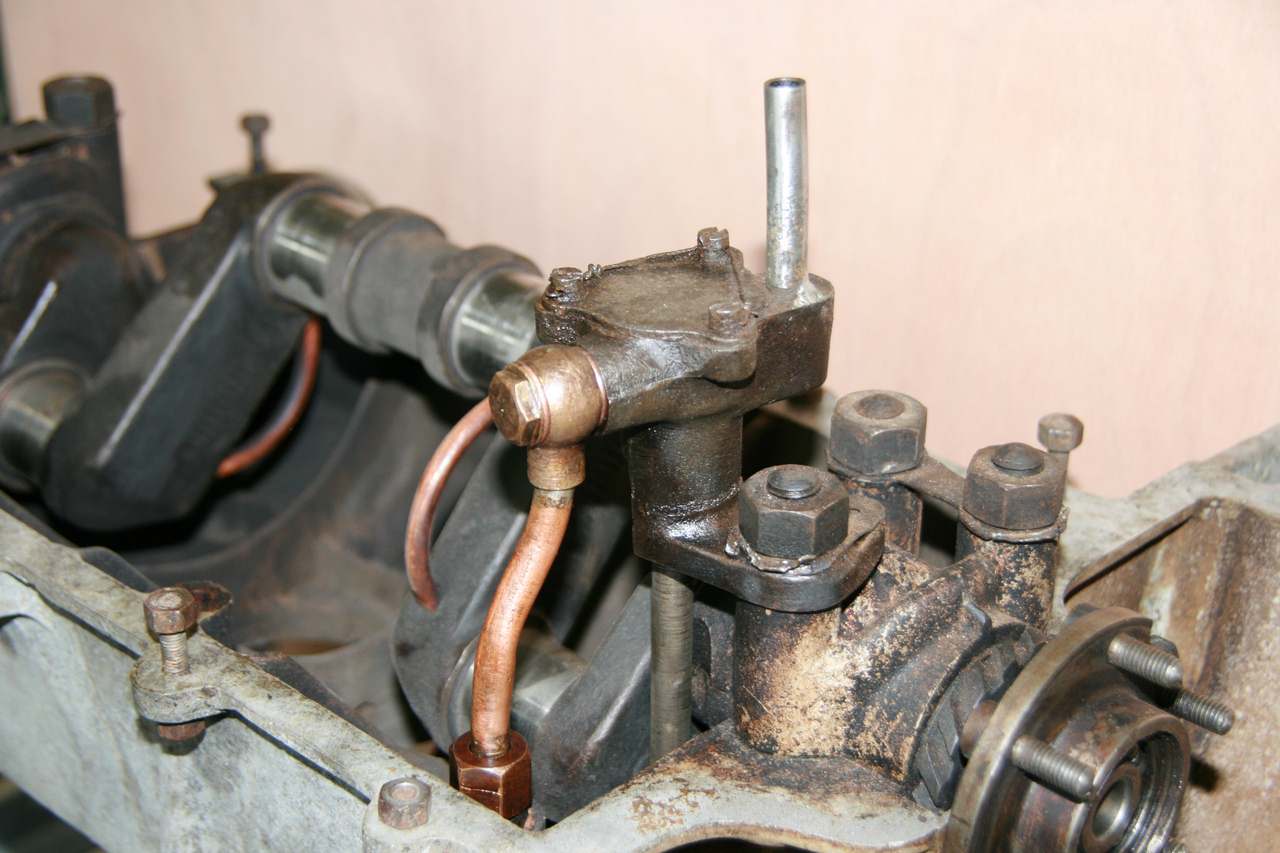

Est-ce que quelqu'un peut me dire l'utilité de la vis fendue sans tête qui existe des 2 cotés puisqu'il y a une circulation d'huile au niveau de la bague et de l'axe ? (Peut être une visite pour voir si la lubrification se fait bien) en tout cas j'ai eu énormément de mal à les défaire.

Messages : 649
Re: Restauration B2 limousine
Bonjour ,
Si c' est celle à laquelle je pense , il s' agit d' une vis - butée destinée à rattraper le jeu dans l' entraînement de la dynamo .
Cdlt,
Messages : 223
Localisation : Orne
Merci de ta réponse Henri mais je ne vois pas comment elle peut rattraper le jeu car elle n'appuie sur rien.
Regarde ou elle se trouve sur ma photo (celle ou est l'outil de démontage) elle est sur le coté du carter. Tu peux agrandir en cliquant sur la photo.
Christophe
pilleux yannick
Messages : 284
Localisation : savoie
Message par pilleux yannick »
Bonjour Christophe
Ta vis sert à bloquer l'égouttoir ce que tu appel bague bronze sur ta photo ,je ne vois pas d'autre solution
Cordialement Yannick
Messages : 649
Bonjour ,
Effectivement , ce n' était pas la vis à laquelle je pensais .
J' avais lu un peu vite ...
Cdlt,
