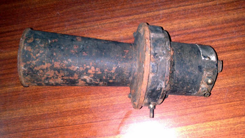

schum22, je pense avoir trouvé le "bon modèle" en bourse, un deux tons (vibrant et greu greu), il fonctionne mais a besoin d'une révision et de réglages.schum22 a écrit :Oui ce klaxon est bien plus récent que ta voiture, d'origine un Klaxon combiné doit être monté (je viens enfin d'en trouver un pour ma B14 après quelques années de recherche.)fonfon a écrit : le klaxon ne semble pas d'origine ???

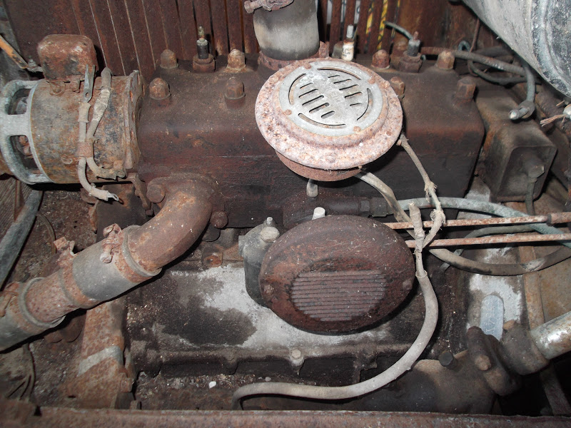

y a-t-il un filtre entre le réservoir et le carbu ou seulement la chaussette du réservoir ?
il s'agit bien de celui ci ?

Exact, c'est le bon, il est bien en 6V?

il est bien en 6v.
je l'ai ouvert et il était quand même urgent d'intervenir sur le klaxon vibrant avant qu'il se dégrade trop.
il ne vibre pas très fort parce que la masse de la première bobine se fait via les ressorts de rappel plutôt qu'au travers la deuxième bobine via les grains de contact.
