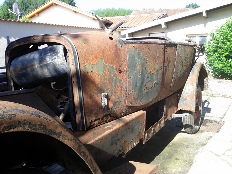

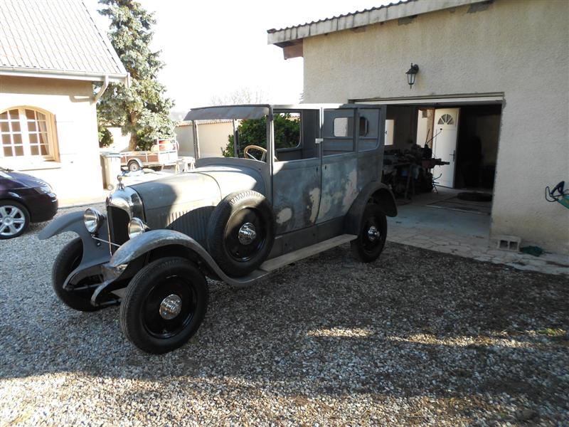

Re: B12 torpédo commercial

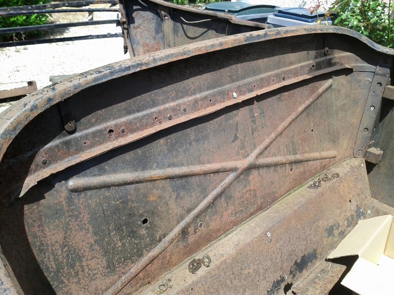

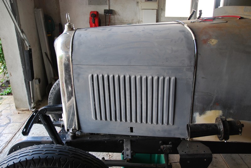

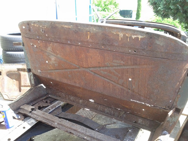

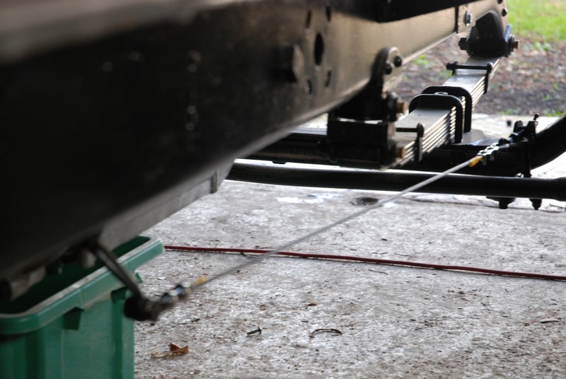

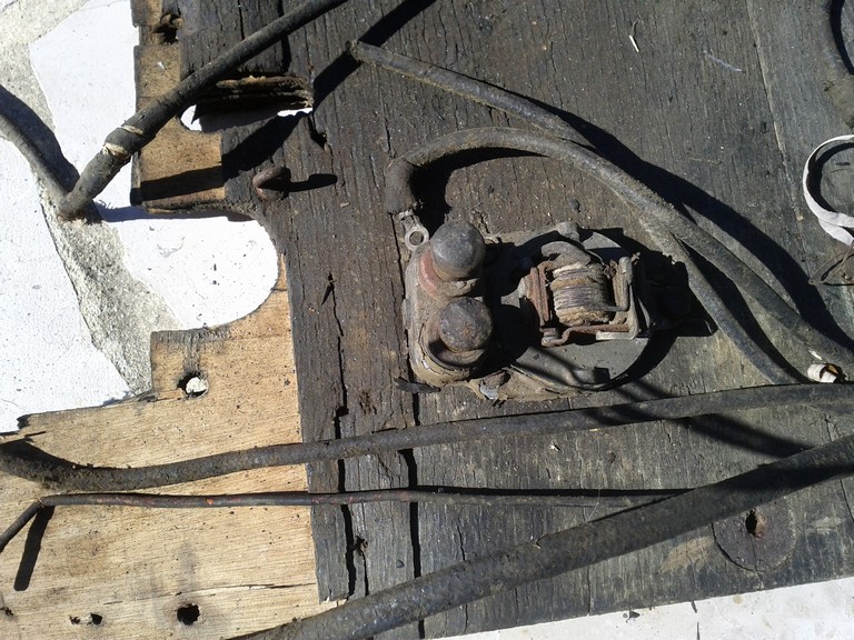

Voici un petit compte rendu de la journée de samedi dernier (temps frais mais sec).
Au menu : travail sur la carrosserie.
Je vous rappelle que l'on va utiliser tout le travail déjà effectué par Christophe (moteur/châssis/partie basse de la carrosserie) et lui adapter la caisse de la B12 torpédo présentée plus haut.
On a démonté les ailes, phares, tôle "fronton" (avec trou de manivelle) pour ponçage de l'apprêt.
Bilan : une aile avant + le fronton + 1 couvercle de ponton + le support de roue de secours d'aile poncés, prêts à recevoir une nouvelle couche d'apprêt.
A la base la préparation de Christophe est parfaite, donc on espère un bon rendu

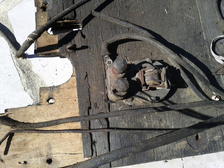

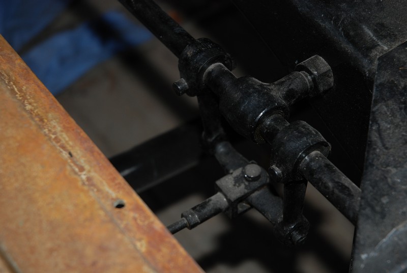

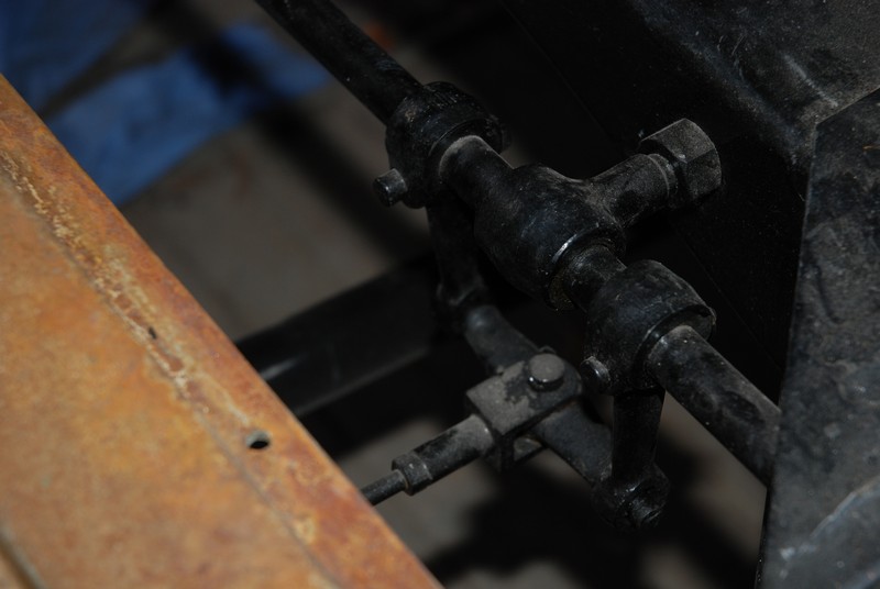

On a aussi démonté le tableau de bord du torpédo en vue de retirer les instruments et de le rénover. Il faudra qu'on se débrouille pour boucher les trous indésirables.

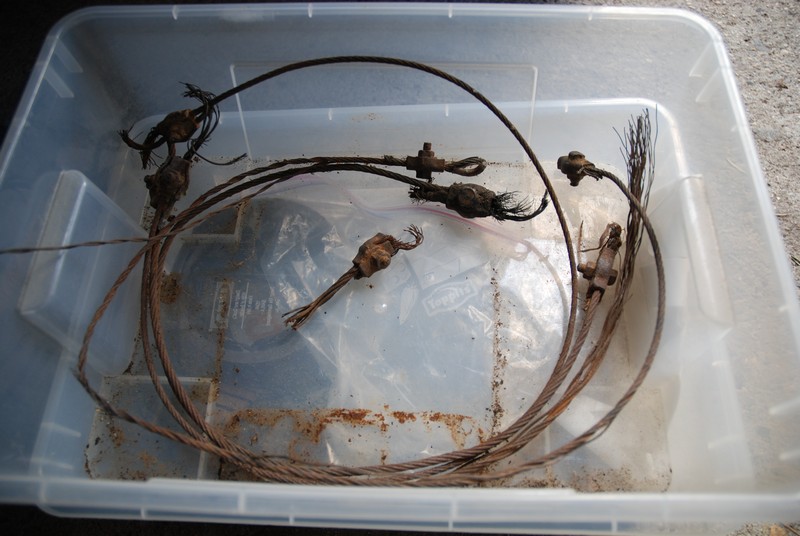

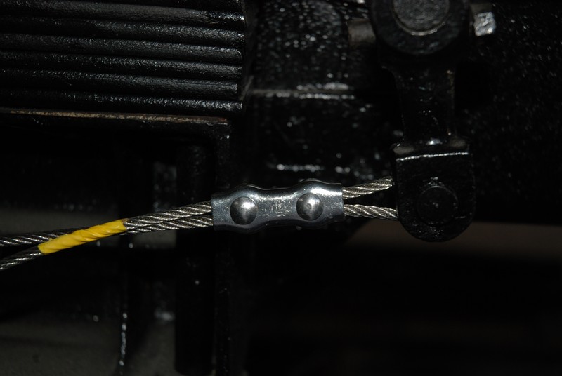

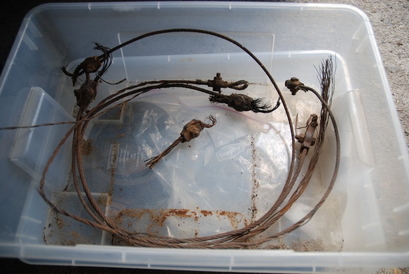

J'ai récupéré les vieux câbles de freins pour les refaire. Je pense acheter du câble et faire les boucles avec des serre-câbles doubles. Le tout en inox.
Enfin, au sujet de notre discussion sur le type de torpédo, on a compté les lames : il y a bien des paquets de 7 lames à l'arrière du châssis d'origine. De plus, le dos de la banquette avant est orné des restes de moquette, de moleskine brodée avec les anneaux de la cordelette. Tous ces indices font que nous allons partir sur une version torpédo standard ou luxe. Nous fermerons l'arrière, fixerons la roue de secours sur son support arrière.
Quelques photos :

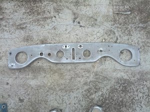

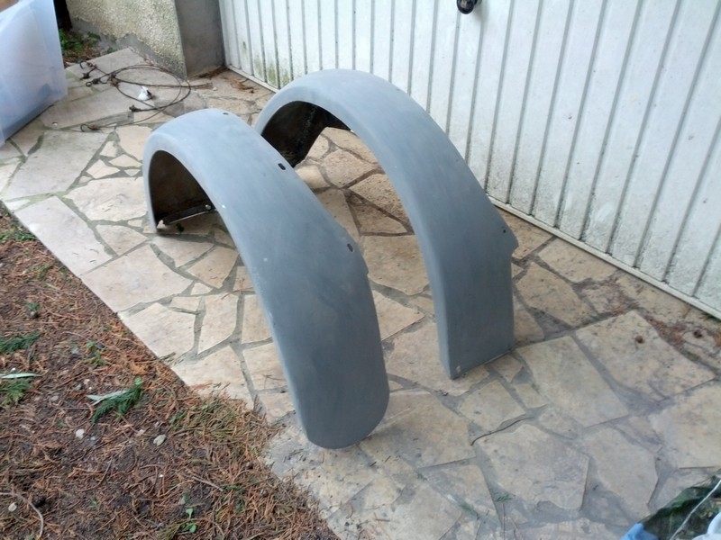

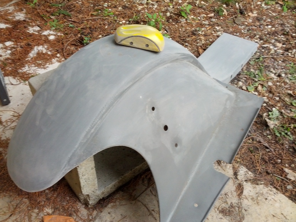

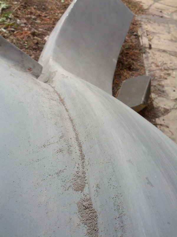

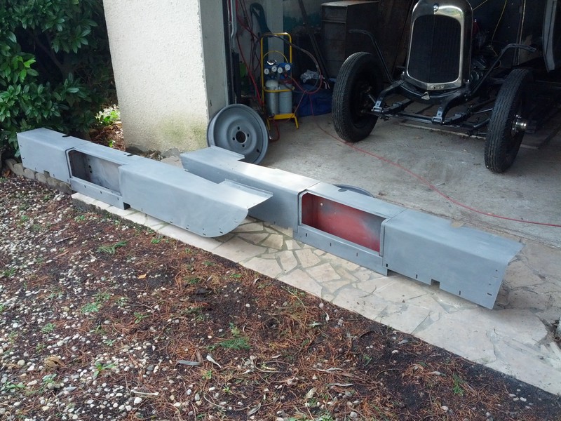

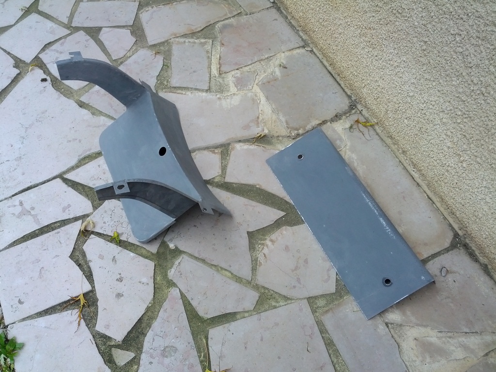

Aujourd'hui j'ai terminé le ponçage de l'apprêt sur les ailes arrières et l'aile avant, qui restaient à faire.
Il ne restera que les pontons et tout pourra partir chez le carrossier pour la peinture noire
Il faisait si beau (0°C de moyenne pour poncer dehors) que j'en ai profité pour démonter les instruments du tableau de bord en vue de faire du ménage, de reboucher les trous indésirables.
Quelques photos du jour :

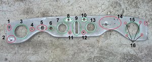

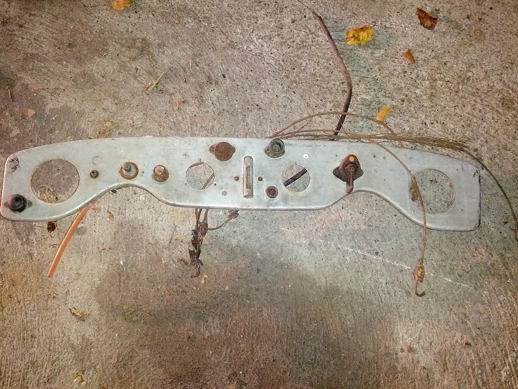

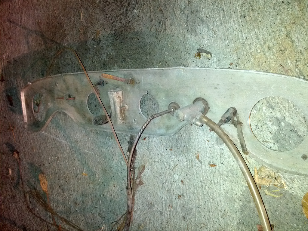

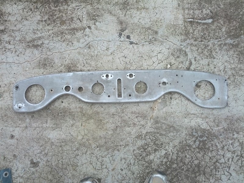

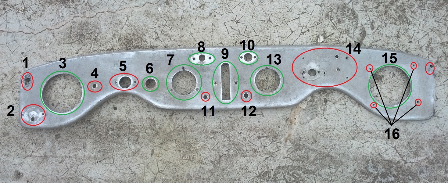

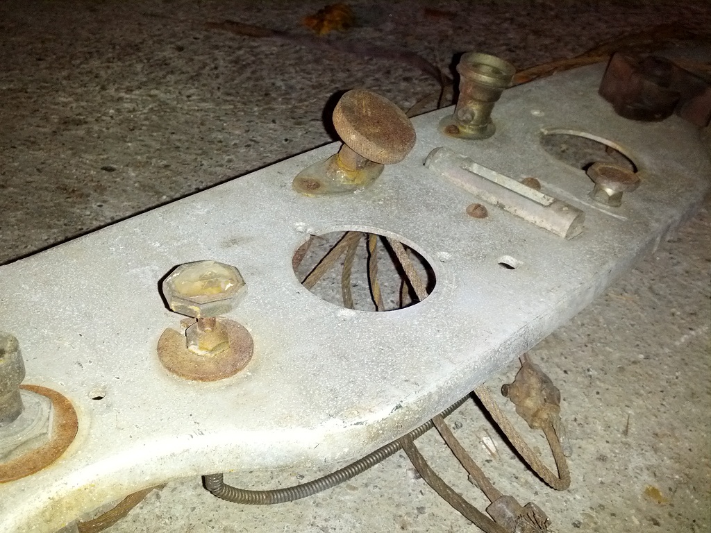

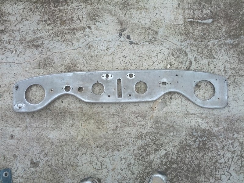

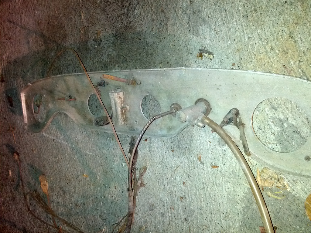

J'en profite pour vous demander votre aimable contribution pour identifier les trous du tableau de bord.
Mais je suis sûr que vous aimez ce genre de jeu :
1- à boucher
2- à boucher
3- tachymètre
4- à boucher
5- à boucher
6- amorçage carbu ?
7- ampèremètre si j'en juge par les 3 trous (inversé avec commutateur non ?)
8- commande de la trappe à carburant
9- tube indicateur de pression d'huile
10- lampe de bord
11- à boucher
12- à boucher
13- commutateur à inverser avec ampèremètre ?
14- à boucher (comprends les 4 anciens trous de la plaque propriétaire)
15- montre
16- à boucher
J'ai bon là ?
(Au passage, le rognage de l'image efface mes pieds !)

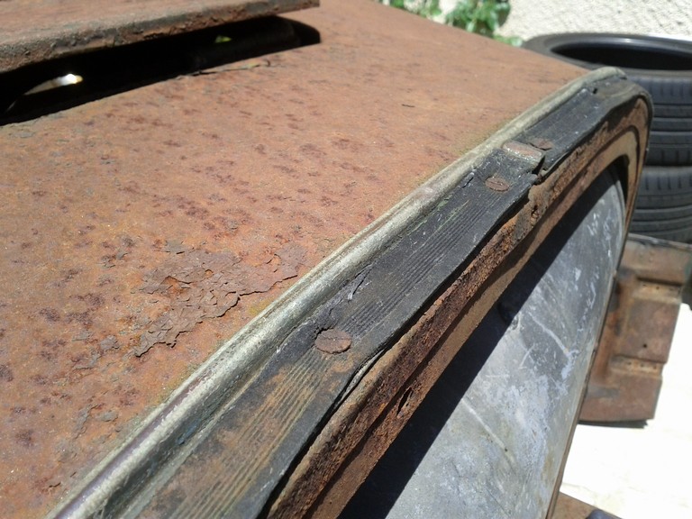

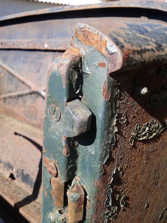

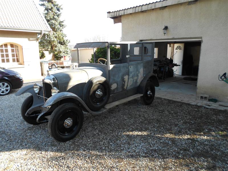

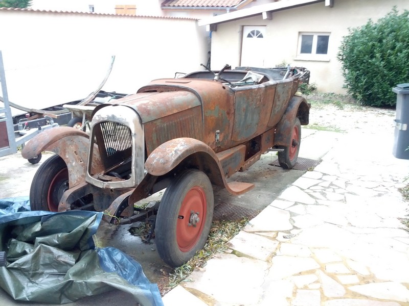

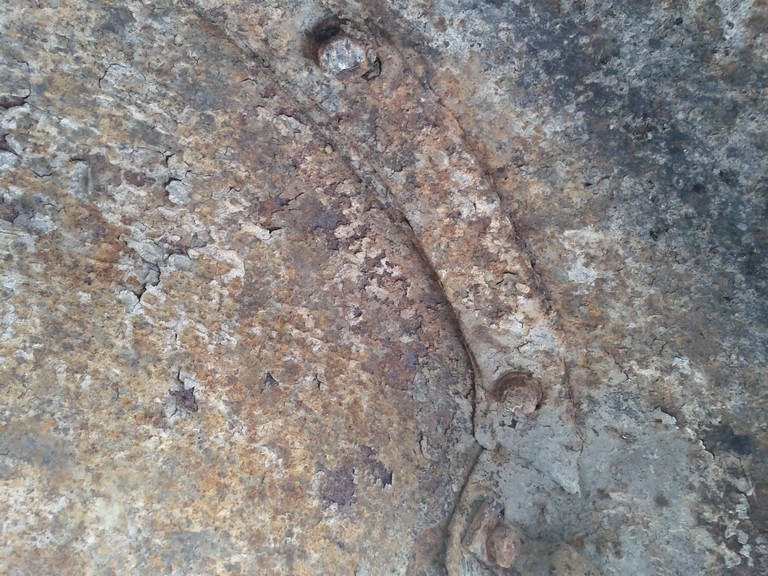

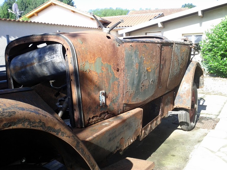

Bon travail sur la B12 avec Christophe aujourd'hui.
En ponçant les pontons, nous en avons terminé avec le ponçage de la carrosserie noire.
Il y aura sans soute une nouvelle couche d'apprêt, qui faudra poncer légèrement, avant la mise en peinture.
Tous les éléments noirs seront ensuite emballés en attendant l'assemblage final.

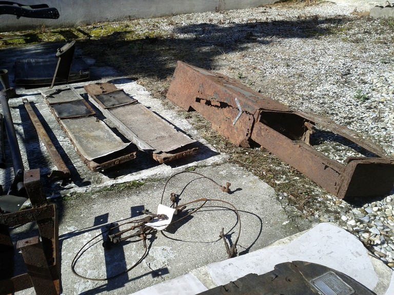

Sinon nous allons reboucher les trous du tableau de bord selon mon dernier post, à part que les 3 petits trous numérotés "7" seront bouchés aussi car c'est l'emplacement du commutateur.

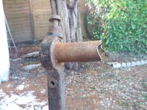

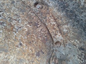

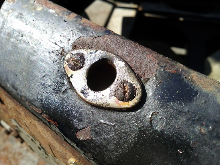

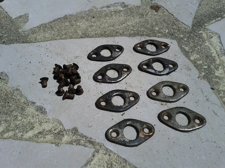

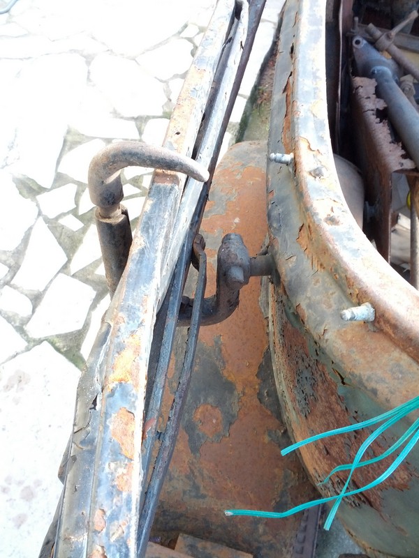

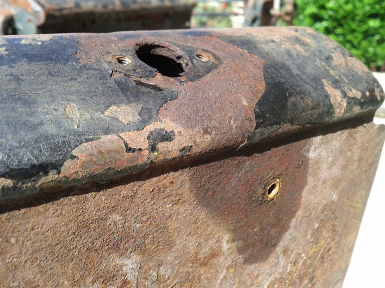

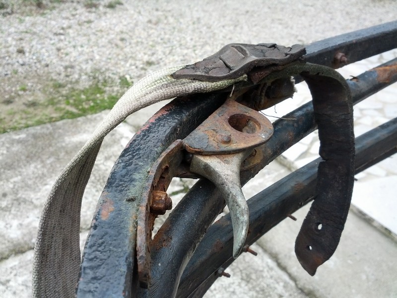

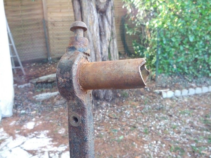

Cette journée ensoleillée
était idéale pour débâcher la torpédo et prélever certains éléments en vue de faire nickeler ou peindre les accessoires.
l'ensemble des montants de pare brise
encadrement du bas bien tordu (et bien malléable d'ailleurs).
flèches directionnelles en plastique (!) supprimées

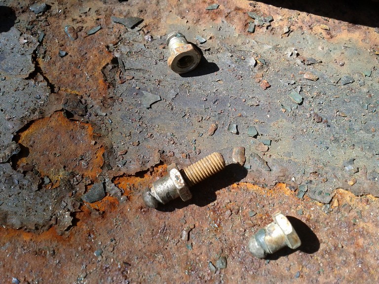

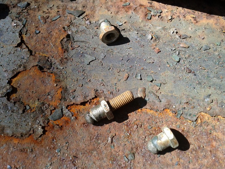

filetages de fixation des montants repris au filon car ils avaient dû être sortis au marteau
démontage des fixations de micas

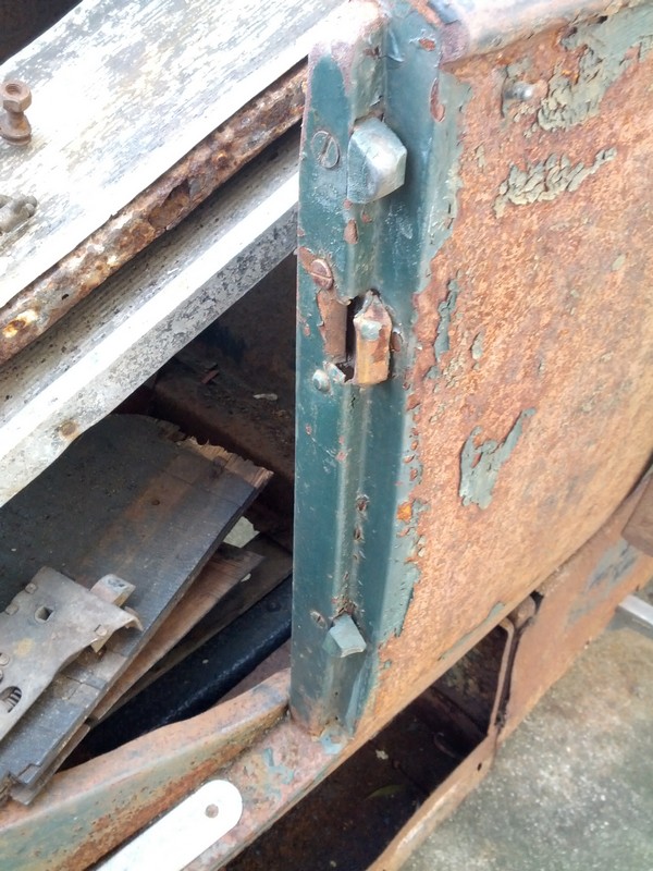

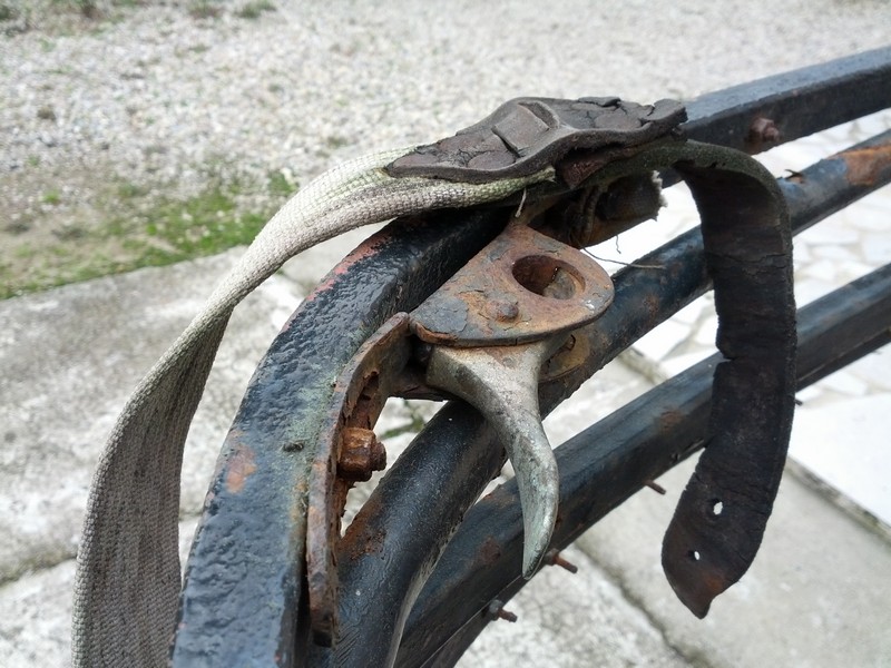

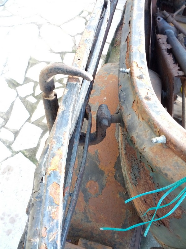

Les bouts de tube partant des montants et servant d'axe du pare brise haut sont cassés

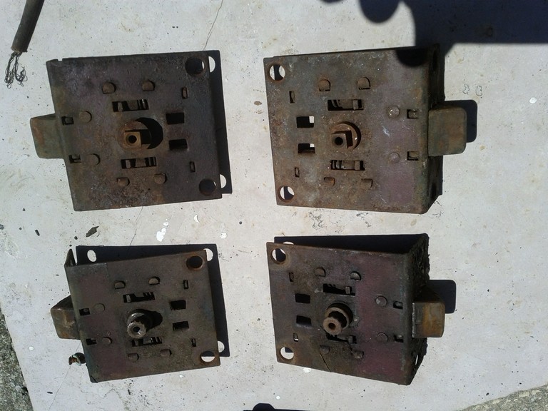

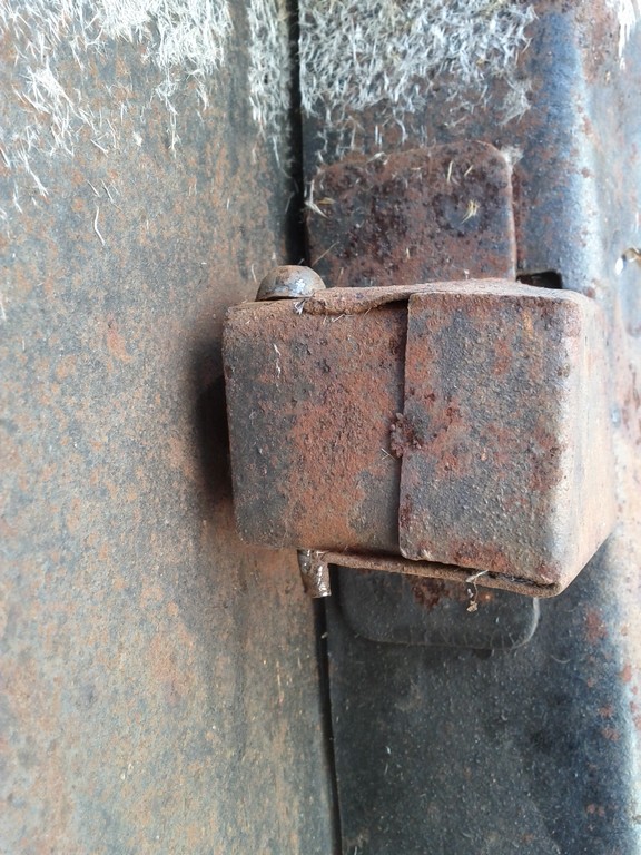

Verrouillages de capote
Il a fallu les désolidariser à la disqueuse car les vis/écrous étaient trop rouillés
Il faudra les redresser, nettoyer, contrôler les ressorts.

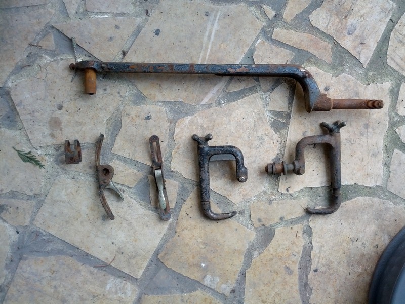

Cannes de capote
Celle trouvée à Epoqu'Auto est bien identique à la canne de gauche.
Mais il lui manque l'axe qui la lie à la carrosserie.
La canne de droite est différente, sans doute un accessoire d'époque. On ne l'utilisera pas
Les écrous à oreilles, les pas de vis, sont OK
Divers

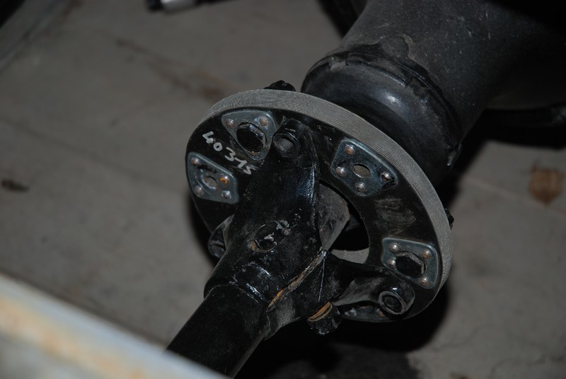

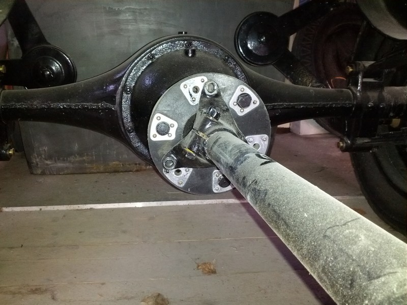

Ajustement des flectors de transmission
Mesure des tapis de marchepieds

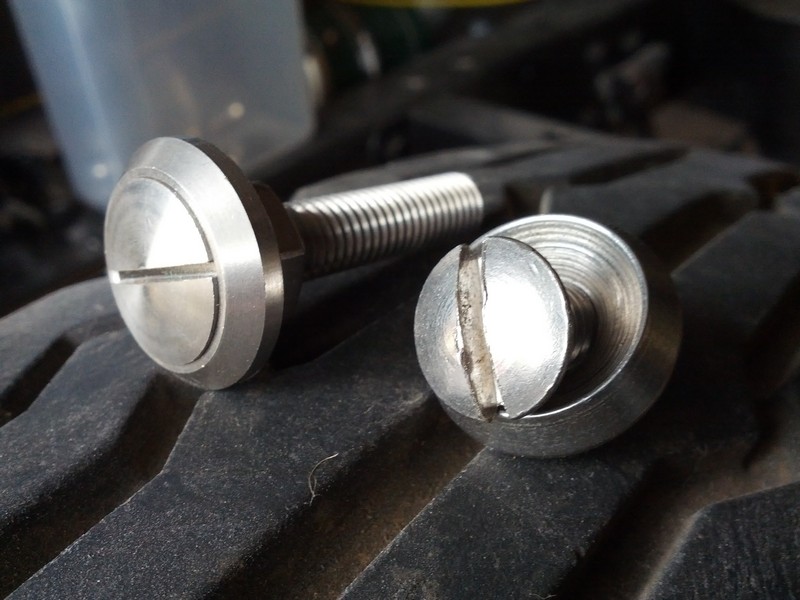

Comparatif de 2 modèles de vis/rondelles cuvettes pour fixer les ailes AV. On va essayer d'en trouver 4 pareilles !
Inventaire de pièces diverses à trouver/commander : joint de pare brise, butées de portes, cosse batterie, fil de bougies, câbles de freins (seront refait en 4mm inox), tapis marchepieds, ...

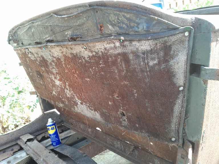

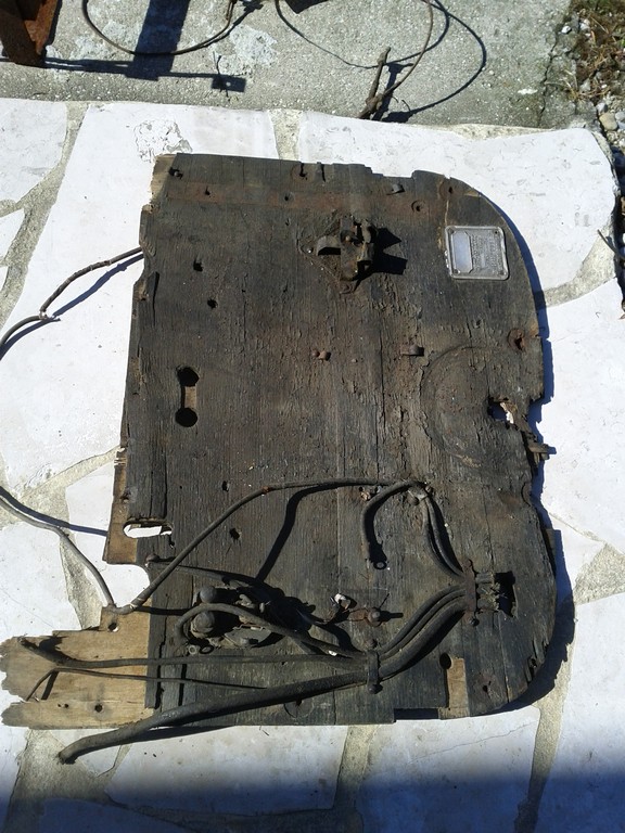

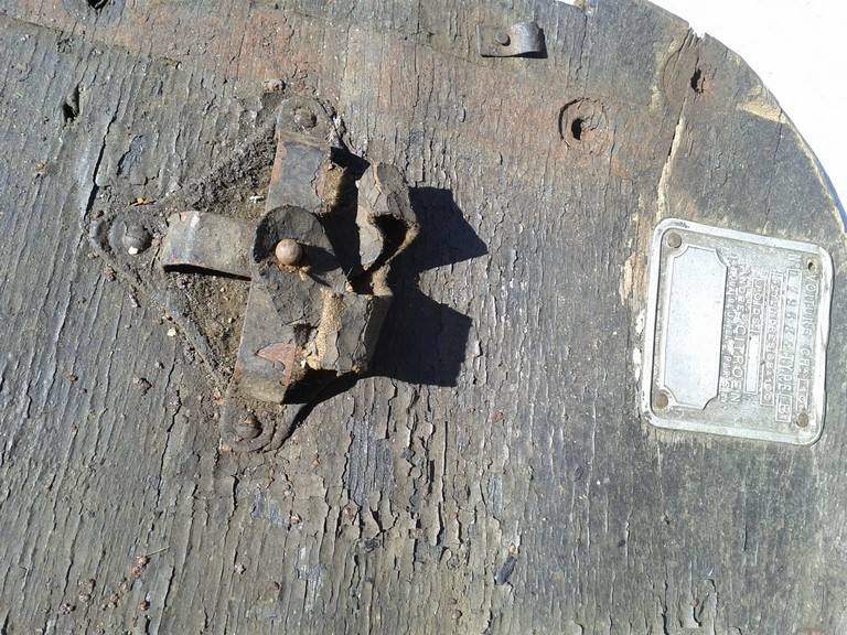

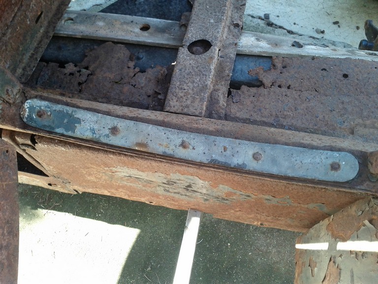

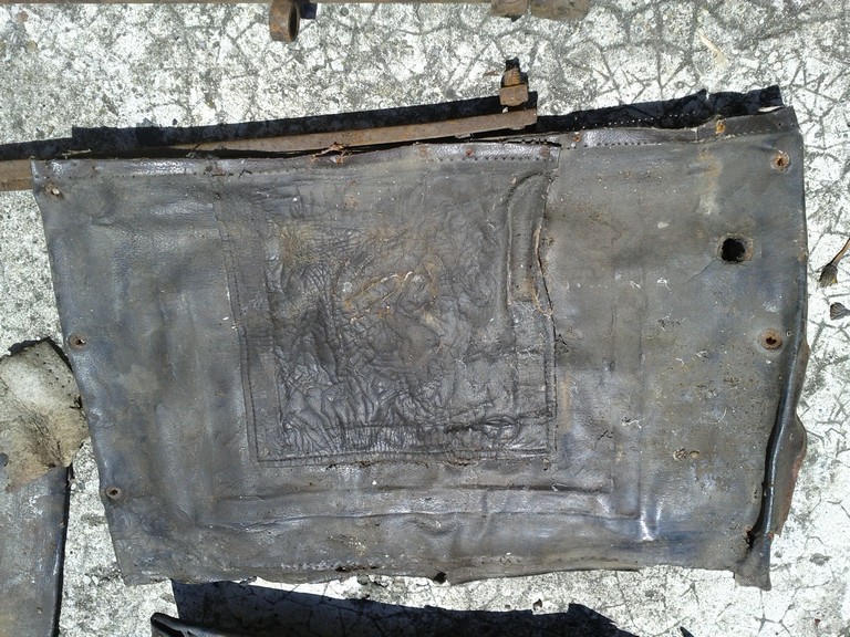

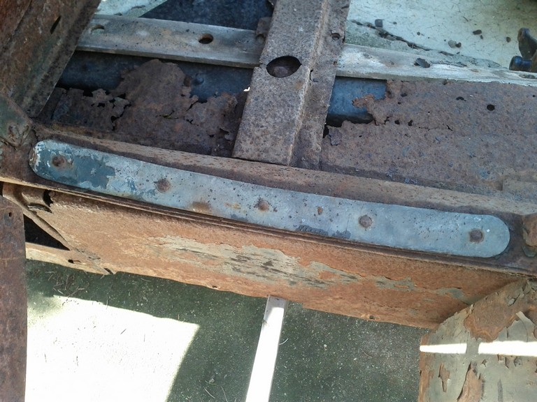

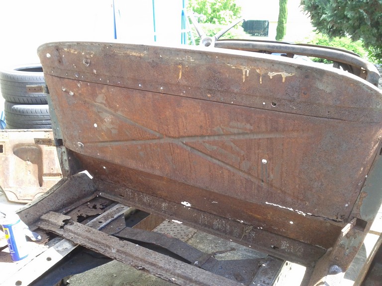

J'oubliais : nous avons regardé de près la porte arrière. Elle est 100% en bois et on voit bien qu'elle a été bricolée.
Il faudra reconstituer l'arrière avec notamment comme difficulté le bourrelet haut ceinturant la caisse...
Comme à chaque fois, quelques photos du jour :

Quelques nouvelles hivernales de la B12.
Il ne fait pas encore assez beau pour s'attaquer au sablage de la carrosserie torpédo
Donc nous nous sommes occupés autrement qu'en regardant tomber la grêle :
Ponçage
C'est bien, si on s'ennuie il y a toujours du ponçage à faire.
Cette fois le capot est prêt (je garde celui de la conduite intérieure).

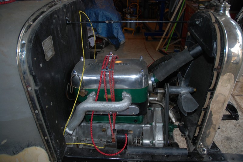

Radiateur
Voir la photo, les 2 sorties d'eau froide en bas du radiateur ne tombent pas en face de la tubulure en "Y" qui dirige l'eau dans le bloc cylindres.
Impossible de positionner des durites !
En positionnant le capot, nous avons donc ajusté la position du radiateur en hauteur (calage), puis en longueur (action sur la barre d'écartement haute entre le radiateur et la cloison pare feu).
Les repères sont pris pour permettre de faire la modif.

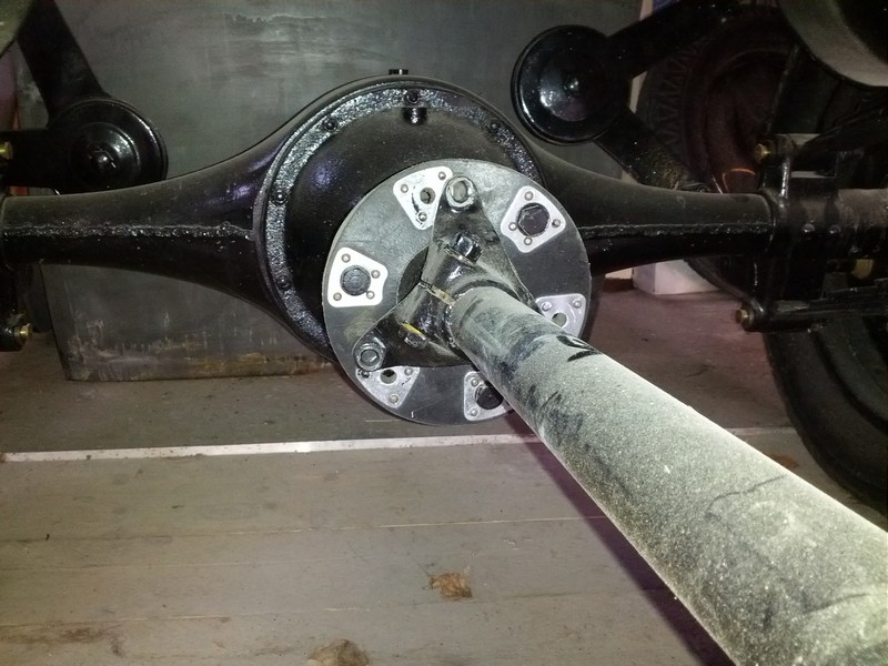

Freins
Les câbles de freins actuels n'inspirant pas confiance
j'avais préalablement acheté le nécessaire pour les refaire, tout en inox.
Câble 5 mm, serre-câbles doubles, cosses coeur.
Super méthode de Christophe pour couper le brin mort du câble inox : ruban adhésif (jaune sur la photo) puis un coup de disqueuse. Il faut mieux le faire câbles démontés sur l'établi pour éviter de toucher le brin principal !
Ça n'a l'air de rien mais ce n'est pas évident de mettre le câble en forme, de le passer 2 fois dans le serre-câble, de ne pas casser la vis en serrant (on a tendance à bien serrer je ne sais pas pourquoi), et d'arriver à la bonne longueur.
Tous les câbles sont faits, le frein à main fonctionne
. Pour rappel c'est le seul moyen d'actionner les freins arrière !
Il restera à peaufiner le réglage selon la méthode conseillée (action tardive sur le frein de différentiel), puis sur la route.
Bon week-end à tous

Pour l'heure je ne sais pas quelle stratégie adopter pour les travaux de carrosserie.
Journée idéale hier pour commencer à démonter les accastillages de la caisse de la torpédo.
Ce sera toujours ça de fait !
Armé de bons tournevis, pinces, marteau (ça défoule), WD40 et après un bon échauffement des avants bras, l'essentiel de la tâche a consisté à dévisser des vis souvent bien rouillées.
Les portières sont déposées, serrures mises de côté et charnières démontées côté portière.
Je ne suis pas arrivé à démonter les charnières côté caisse, les axes étant visiblement rentrés en force.
Comme il y a du jeu j'aurais bien aimé pouvoir sortir ces axes pour libérer les charnières.
Savez vous comment faire
J'ai constaté que les 4 serrures sont identiques sauf qu'à l'avant l'empreinte est en étoile, à l'arrière en carré
J'espère que mes 4 poignées neuves avec empreinte étoile s'adapteront.
ça ne doit pas être un gros problème à résoudre.
Sur les portière j'ai pu démonter les 8 pièces en losange, servant d'entrée des axes des micas latéraux.
Aucun souci, les taraudages sont impeccables sur les portières.
Impossible de faire bouger la moindre vis des seuils de porte.
A force de pieds mouillés ou boueux, d'usure ou autre, impossible d'avoir une prise sur les têtes fendues.
On essaiera au chalumeau sinon il faudra détruire les vis (et le taraudage avec).
Galère avec les butées en caoutchouc (2 par portière). Les vis, bien que de grosse dimension, ne veulent pas venir. Il faudra essayer au chalumeau aussi.
Autre souci avec les petites attaches pour les œillets de micas.
Ces attaches sont situées sur les portières, entre les portières et autour de la rotonde arrière.
Initialement je pensais toutes les supprimer, ne désirant pas faire fabriquer les panneaux latéraux avec micas transparents.
Mais finalement je souhaite garder ces accessoires.
Ils sont durs à enlever, il reste des goujons grippés, certains sont rivetés à la caisse.
L'inspection des garnitures intérieures m'a appris qu'elles étaient en fait marron et non noires
La B12 serait-elle une torpédo dite " tourisme luxe" ?
Il me semble que seules ces versions proposaient des garnitures autres que noires (bleu, rouge, marron)
J'ai mis les garnitures à l'abri, elles serviront plus tard de modèle au sellier.
Je joins une photo du dos d'un panneau de garniture, arborant encore un repère "25" à la craie
L'habillage au dos de la banquette avant (faisant face aux passagers arrières) est aussi retiré et soigneusement roulé.
Heureusement les 2 petits support de la corde sont là
. Il manque juste un anneau.
Enfin j'ai regardé de près la cloison pare feu et pris quelques photos et repères sur le passage des câbles.
Pouvez-vous me dire si la pièce est le conjoncteur disjoncteur et si oui comment on le teste
Si besoin je reprendrai des photos de cette pièce après nettoyage.
A noter la base semble en zamak, avec un petit morceau cassé.
Voici les photos et n'hésitez pas à commenter mon sujet, c'est toujours une manière d'animer le forum !
