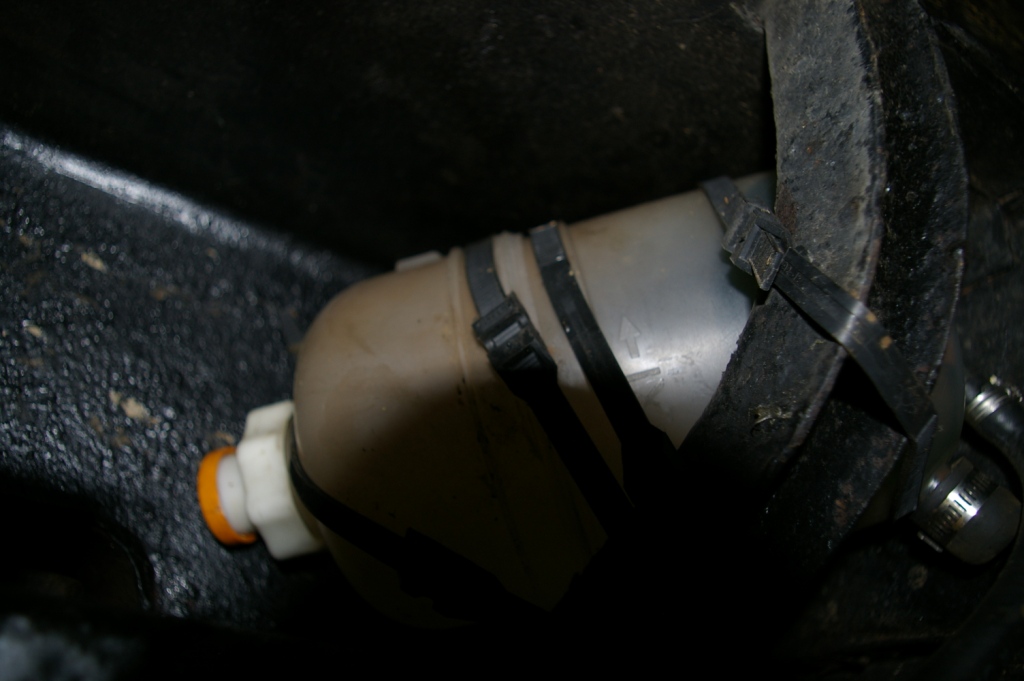

J’en ai profité pour me glisser dessous histoire de voir d'un peu prés après ces quelques kms et j'ai été surpris de voir un vase d'expansion que je n'avais pas vu la première fois .sinon quelques goutes d'huile principalement aux bouchons huile moteur et vidange boite rien de méchant et pas de trace qui traine le long du châssis

Un vase d'expansion? Mais pour quoi faire, une B14 ça ne chauffe pas, même en plein cagnard.

il n'y a pas besoin de vase d'expansion, le circuit d'eau est mis à l'air libre par un tuyau au niveau du remplissage du radiateur, il n'est donc jamais sous pression...
et puis un vase d'expansion n'a rien à faire sous la voiture, il doit se trouver au point le plus haut du circuit d'eau.
tu n'as pas une photo ?
Re: premiers tours de roues
oui je pige pas trop, peut etre ne voulait il pas salir la route
en plus il est super bien planqué juste derriere le coffre a outil
en regardant bien la sortie du vase est bouchée avec un collier durite

je pense que tu as raison, en effet le trop plein se répand sur la chaussée.calou24 a écrit :
oui je pige pas trop, peut etre ne voulait il pas salir la route![]()
mais il faut tout de même avoir une mise à l'air libre si tu ne veux pas risquer une fuite au joint de culasse, ce n'est pas prévu pour fonctionner sous pression.

Pour la pression il y a toujours le bouchon a dépression du vase, mais ce que je pige pas comme il est dessous donc sous le niveau et loin du radiateur et comme la sortie du vase est fermé il n'y a pas d'échange.
En surchauffe le radiateur par dilatation du liquide a environ 4% s'échappe mais le vase après devrait compenser la, ce n'est pas le cas, c'est a sens unique.
Ce qui m'échappe aussi : (la ce n'est pas le cas elle ne bouffe pas une goute) si je perds du liquide, il se trouve bloqué dans le vase et si le vase est plein a mon avis tout pette non?

d'origine quand tu fais le plein du radiateur puis que ça chauffe et se dilate, le surplus s'écoule par la mise à l'aire/trop plein du radiateur pour s'épandre sur la route.
ensuite ton niveau est bon et le circuit n'est jamais en pression.
sur les vieux land rover il y a un système similaire à celui que tu as, une bouteille est placée dans un support à coté du radiateur dans laquelle s'écoule le trop plein en cas de chauffe importante.
cette bouteille se retire aisément permettant de reverser le liquide dans le radiateur si nécessaire.
l'eau était un bien précieux sur certaines colonies britannique.

dans ce cas il me semble que oui, si le circuit devient fermé il y a forcement une pression non?
Dans le vase y a de l'air si on y met de l'eau l'air se comprime et je pense que même a un certain degrés de pression le surplus d'eau ne peut si diriger vers le bocal enfin si le bouchon de vase ne fait pas son office.
Sans aucune certitude bien sur, j'essai de comprendre le pour quoi de ce bocal

Il faut que tu le supprimes avant que tu ne fasses claquer le joint de culasse ou le radiateur.

Dans un premier temps je vais le déconnecter voir ce qui ce passe ou pas.
Mais pour moi rien elle ne bouffe pas une goute de liquide mais il ne fait pas encore très chaud a suivre…….
Ce qui me laissera dans un premier temps de mener mon enquête.

Donc le principe a chaud l'eau du radiateur sort par le trop plein va dans le vase qui lui se retrouve sous pression et quand le liquide refroidit l'effet s'inverse et l'eau retourne dans le radiateur
Dans le principe du vase communicant en refroidissant le radiateur aspire l’eau dans le vase
je vais donc surveiller ça de prêt, car je suis curieux de voir ça .

Le circuit de refroidissement ne doit absolument pas fonctionner sous pression, tu vas avoir de la casse.

je suis tout à fait de l'avis de schum22, vires tout ça c'est totalement inutile, risqué et un bocal en plastique n'a pas sa place sur une auto de 1927.
ton circuit d'eau n'est pas fait pour être sous pression, tu risques la destruction de ton radiateur et du joint de culasse.
en chauffant la quantité d'eau en trop s'écoulera, il te restera ainsi la quantité d'eau utile à ton refroidissement et pas plus.
maintenant si c'est pour faire des expériences d'autres l'ont fait avant toi et ils ont rajoutés une pompe à eau, un calorstat, des ventilateurs électrique commandés par une sonde et même la climatisation automatique.
