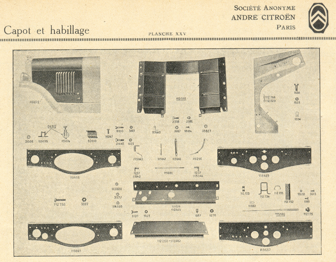

Sur les catalogues B14F et B14G que je possède aucune B14 à tableau de bord utilitaire n'a reçu de série de compteur ajouté.
Voir le doc
En haut à gauche : torpédo "luxe" direction ordinaire.
En haut à droite : "utilitaire" direction relevée.
En bas à gauche : Coupé de ville et torpédo commercial direction relevée.
En bas à droite : torpédo commercial direction ordinaire.
de quel véhicule provient ce tableau de bord ???

Re: de quel véhicule provient ce tableau de bord ???
je possède la même doc que j'ai téléchargé.
j'ai bien remarqué qu'il n'y avait pas de trou pour le compteur mais est ce que ça exclue totalement le fait qu'il y ait pu en avoir ?
la boite de vitesse possède la prise du compteur, ça ne veut pas dire grand chose car elle n'est peut être pas d'origine...
la fonderie du carter de boite est datée au 22 juin 1927.
serait il possible que ce soit une modification d'époque ???
qu'il n'y ait pas de compteur ne me gène en rien bien au contraire, souder une tôle ne me coûtera rien du tout contrairement à la recherche d'un compteur.
je voudrais seulement être certain de ne pas supprimer une option d'époque...
