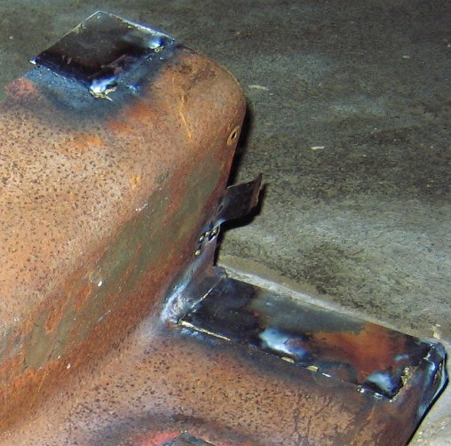

J'ai utilisé un semi automatique avec un fil de 0,6 .
savoir si c'est la meilleur methode aucune idée, j.ai fait comme je savais.

Le MAG : c'est une des méthodes les plus employées.christian a écrit :J'ai utilisé un semi automatique avec un fil de 0,6 .
savoir si c'est la meilleur méthode aucune idée, j.ai fait comme je savais.
L'arc à la baguette n'étant pas du tout adapté.
Sinon il y a aussi le TIG ou le chalumeau.

un MAG c'est le top mais c'est un investissement pour le poste et le contrat pour le gaz.
pour quelques soudures à faire tu peux acheter un chalumeau type castolin avec des bouteilles jetables.
attention, si tu as pas mal de soudures à faire achètes directement un semi auto, au chalumeau le consommable gaz et baguettes coûtent chère et tu risques très vite de dépasser l'investissement d'un MIG/MAG.
pour info une bouteille d'oxygène à 30€ pour un chalumeau dure environ 15-20 minutes et une bouteille de mison 8 à 80€ pour un MAG dure 8 heures.

_moi je soude les ailes avec le chalumeau,mes ça déforme le métal faut debosseler aprés.
_je sais que le semi auto c'est le top le fer ne bouge pas (surface propre)
_par contre la soudure à l'arc fait des trous, il faut mettre un support du style cuivre qui retiendra le métal en fusion

au semi auto ça tire quand même sur des panneaux soudés bord à bord, faire des points de chaînette et régulièrement marteler la soudure pour repousser les bords et éviter les déformations.
sur des angles ou des arrondis c'est royal, la tôle ne se déforme pas.
