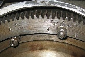

Pour retourner au sujet, pourriez vous inserer une photo d' un volant de 10 HP comme celle ci .:
MG
MG

Curieux, ces repères sur le volant.
Si comme sur le mien (B2 1924), le volant comporte 120 dents, le "pas" angulaire d'une dent est de 3°. Ici, entre le point frappé ALL et le point frappé PMH, on compte 9 dents, soit 27°. Ca fait beaucoup...
Je vais prendre des photos du mien, et les poster.
Pour ma part, je me suis calé à environ 22°. (ce qui correspond à peu près à un peu plus de 7 dents).
Bonne journée.
Bonne journée.

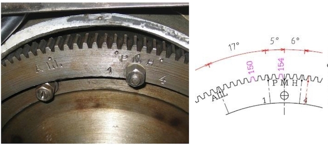

Ton message est interessant , tu nous dit que tu as la meme erreur sur la 10 HP:
... point ALL a 9 dents soit 27 degres du PMH quand l' avance theorique est de 18 degres ...
... que sur la 5 HP : point ALL a 22 degres quand l' avance theorique est a 17 degres
Un peu surprenant qu' il n' y ait que 120 dents sur le volant de 10HP alors qu' il y en a 154 sur la 5 HP. Est il possible de verifier?
A noter ici un site interessant :
http://jean.peugeotp55c.perso.sfr.fr/allumage.htm
sur lequel existe un module de calcul Angle Avance Allummage en fonction du temps d' inflammation du melange qui varie entre 1 et 2 ms .
A 2100 tm , pour des avances de 22 degres ( 5HP ) et 27degres ( 10 HP) le temps d' inflammation du melange serait respectivement de 1.75 ms et 2,15 ms ... ce qui n' est peut etre pas invraisemblable compte tenu du profil peu performant des chambres de combustion.

Je viens de trouver ici :
http://www.techni-tacot.com/index.php/f ... torisation
... une photo de moteur de B14 montrant que le volant a bien 120 dents et donc si le point ALL est a 9 dents , l ' avance fixe est a 27 degres et non a 18 comme le dit le MEMENTO TECHNIQUE. Donc meme anomalie que sur la 5 HP!
MG
MG

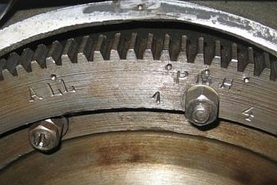

... Donc pour repondre a Schum22 , voici une photo qui ne devrait rien vous apprendre mais qui montre bien que chaque sixieme du volant compte 20 dents.. donc 120 au total
[/img]
Pour finir cette discussion, j' aimerais bien voir une photo detaillee de volant 10hp montrant cmme sur cette photo les point ALL et PMH:
[url=http://www.servimg.com/view/1613 ... .jpg[/img]
[/url]
Cela parait difficile d' obtenir une photo , ici ! Non ?
MG
[/img]
[/url]
MG
