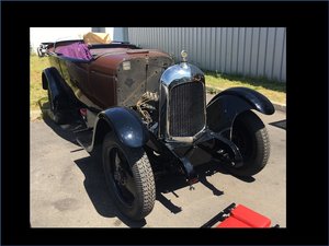

B12 Torpédo tourisme Luxe - 20 Juillet 1926 - Havane
Re: B12 Torpédo tourisme Luxe - 20 Juillet 1926 - Havane
Un mot, superbe !

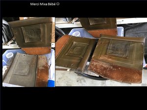

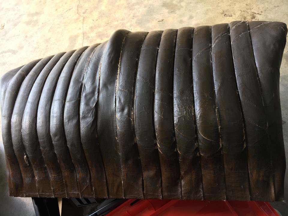

Nettoyage des garnitures

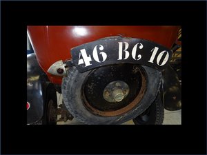

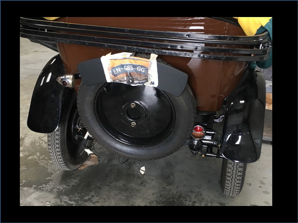

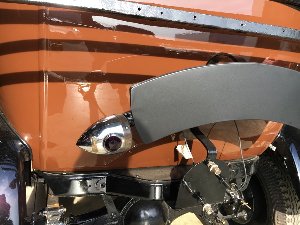

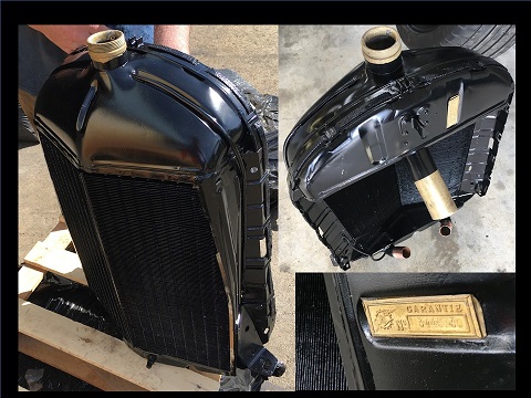

La lanterne de plaque, j'ai pu trouver à Reims de quoi refaire la parabole et la lentille. Cool l'accessoire!
Enfin un remontage qui donne l'impression d'avancer ...
A suivre ....

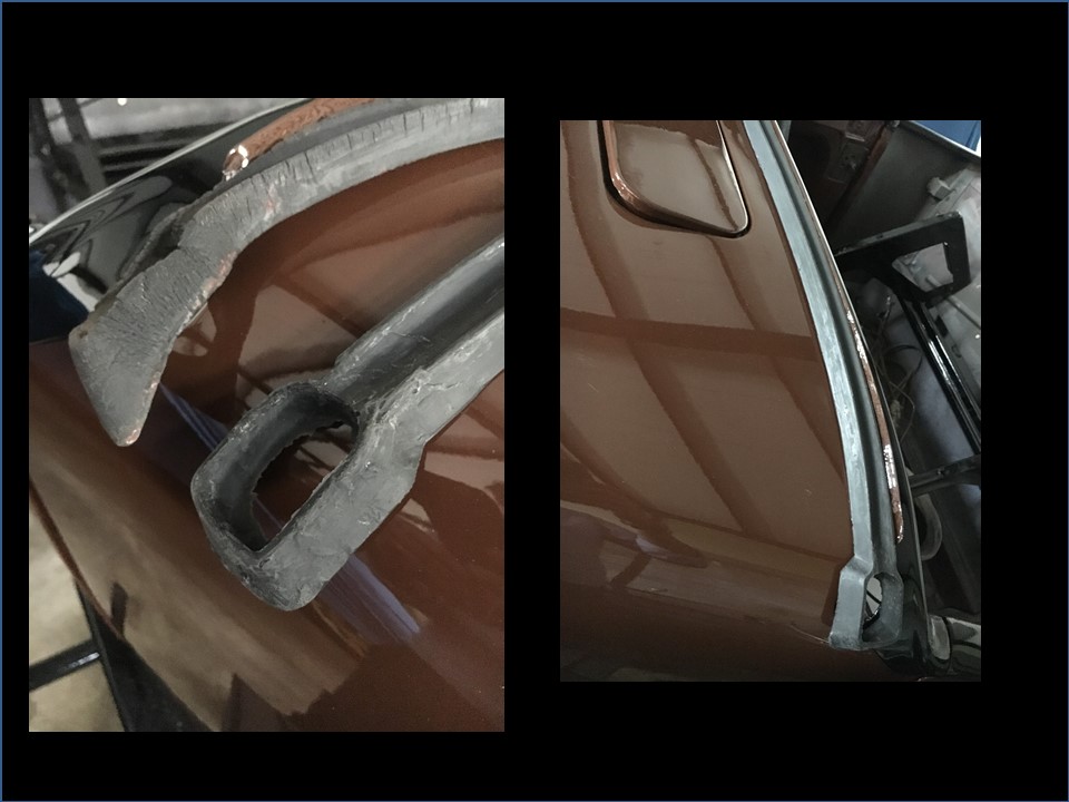

Enfin la livraison du joint de pare brise à l'identique ....
Presque à l'identique !  Le joint d'origine est plus couvrant sur le capot. Dommage la finition du nouveau est moins élégante
Mais l'origine était vraiment cuit !
Peut être qu'un jour un distributeur en fabriquera un à la bonne définition.
Je le garde en modèle, dans la boîte à pièces précisieuses
ça avance bien bravo.
Moi aussi je trouve le joint de pare brise du commerce mal fini et mal ajusté, mais c'est mieux que rien.
Tu as raison de garder celui d'origine.
Superbe lanterne arrière.

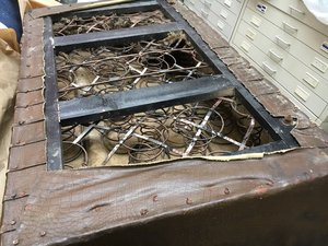

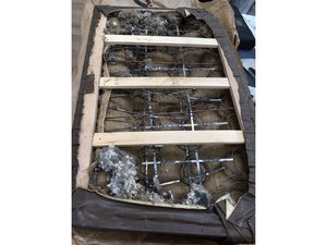

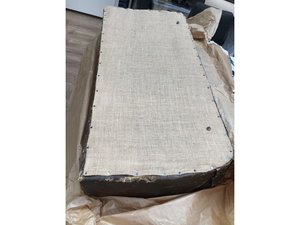

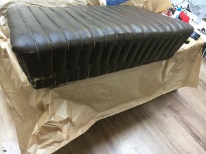

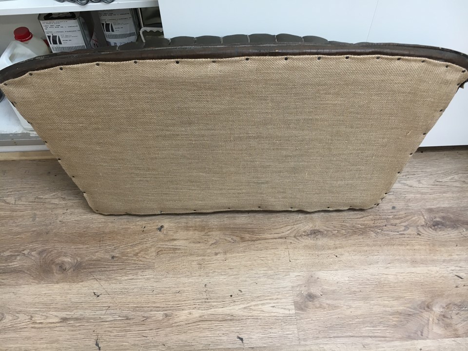

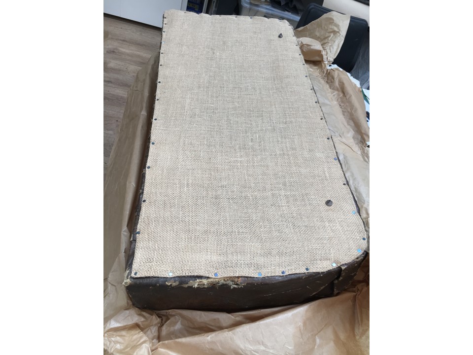

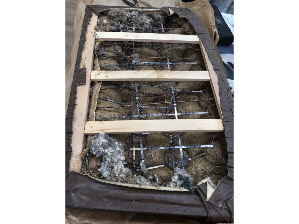

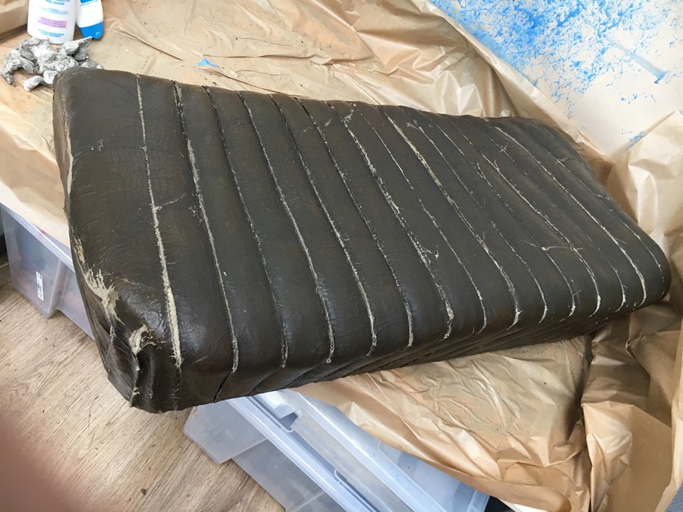

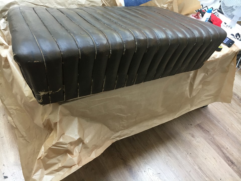

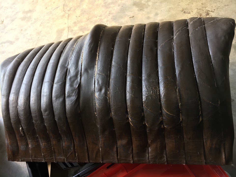

Quelques images des assises et dossiers AV / AR que je vais pour l'instant conserver d'origine.
J'ai simplement refait les toiles à l'arrière de chaque pièce.
il faut surement conserver ca donne du age au voiture.

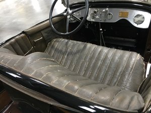

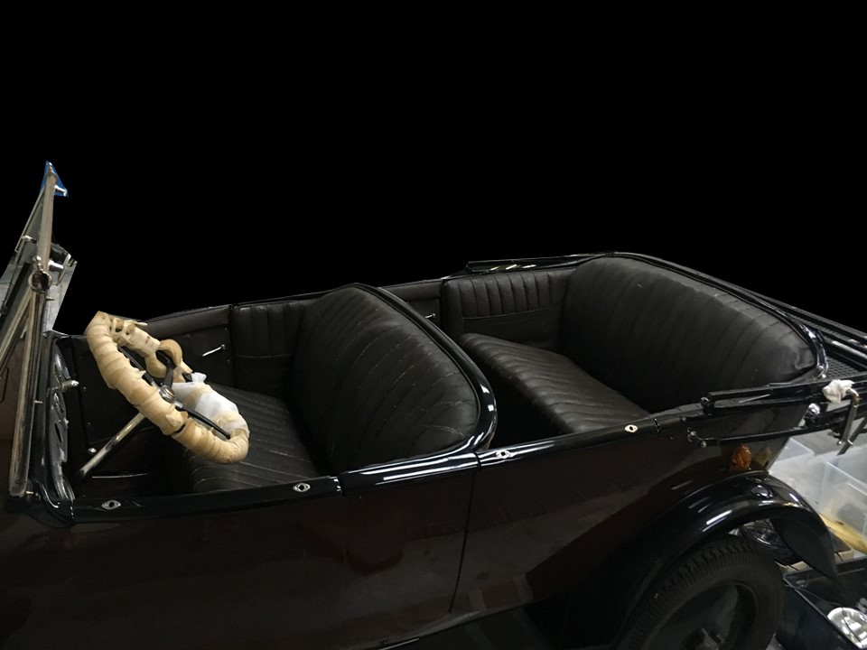

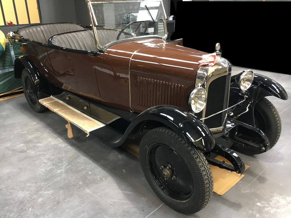

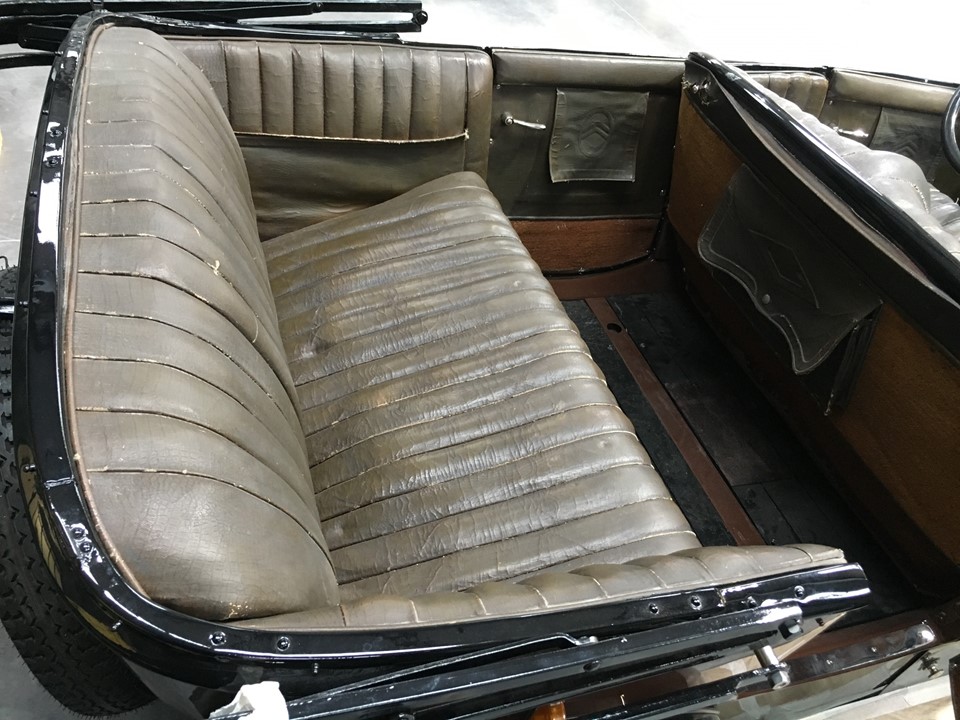

Sellerie en place.
Superbe.
La sellerie d'origine est un vrai plus sur cette voiture.
Merci pour les encouragements.
Avec beaucoup d'huile de coudes, la sellerie semble tenir mais je ne sais pas si elle resitera bien longtemps car la moleskine reste friable !
Lait de toilette régulièrement !!

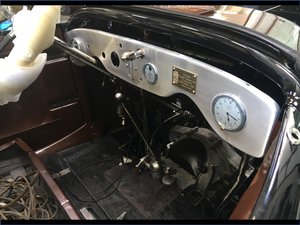

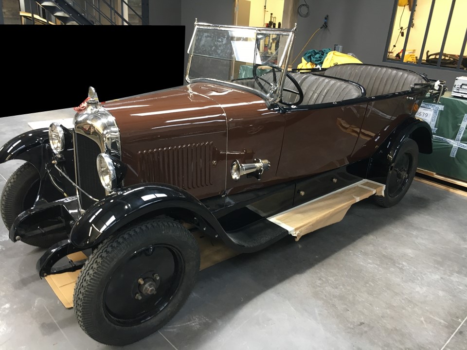

Bientôt la mise en route
A suivre ...
						A suivre ...

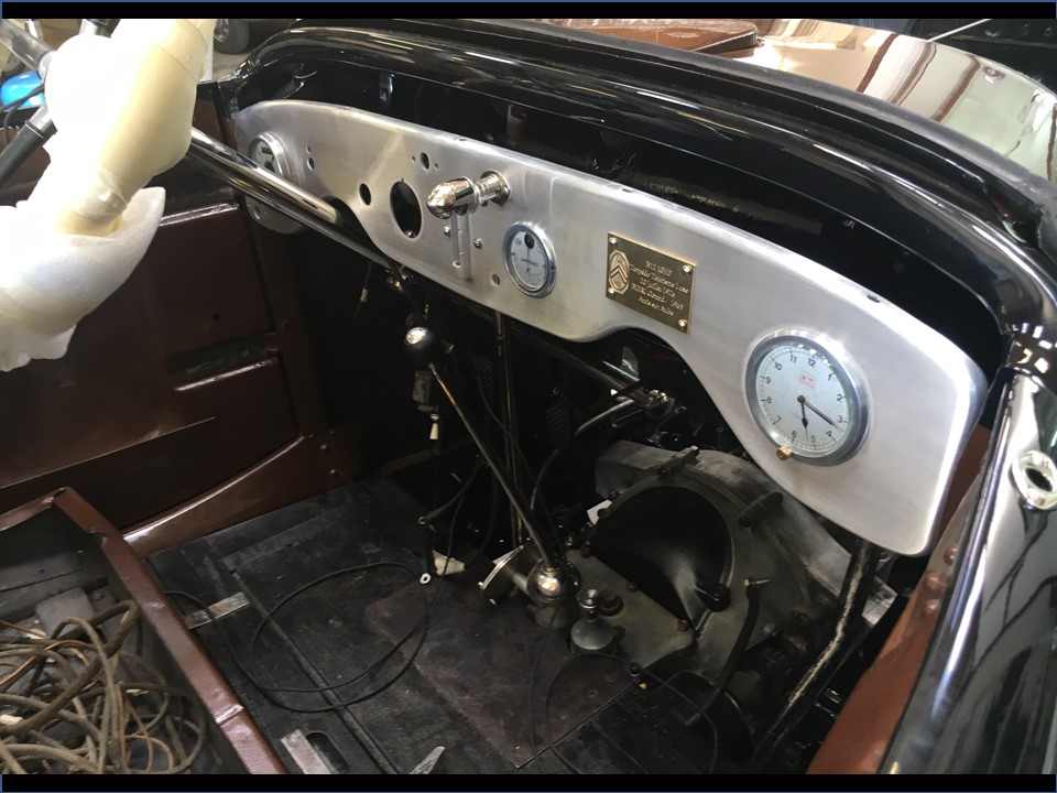

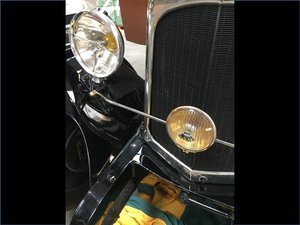

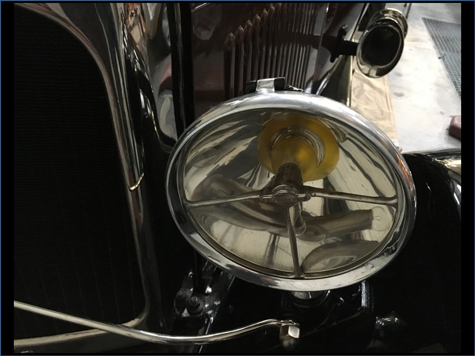

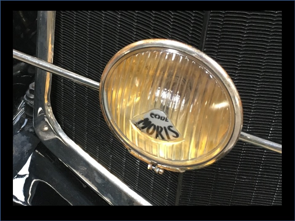

J'ai enfin trouvé un cerclage pour mon code Moris !
Il me reste à trouver le bon cheminement de faisceau !

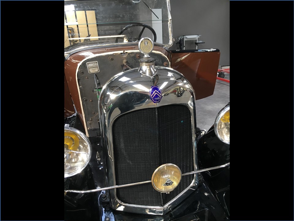

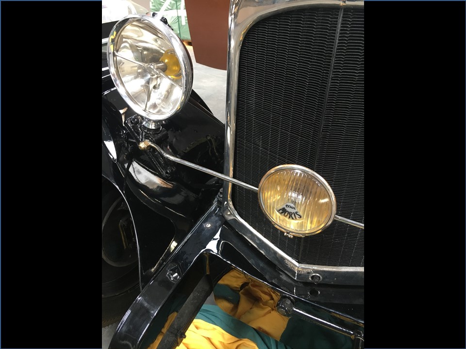

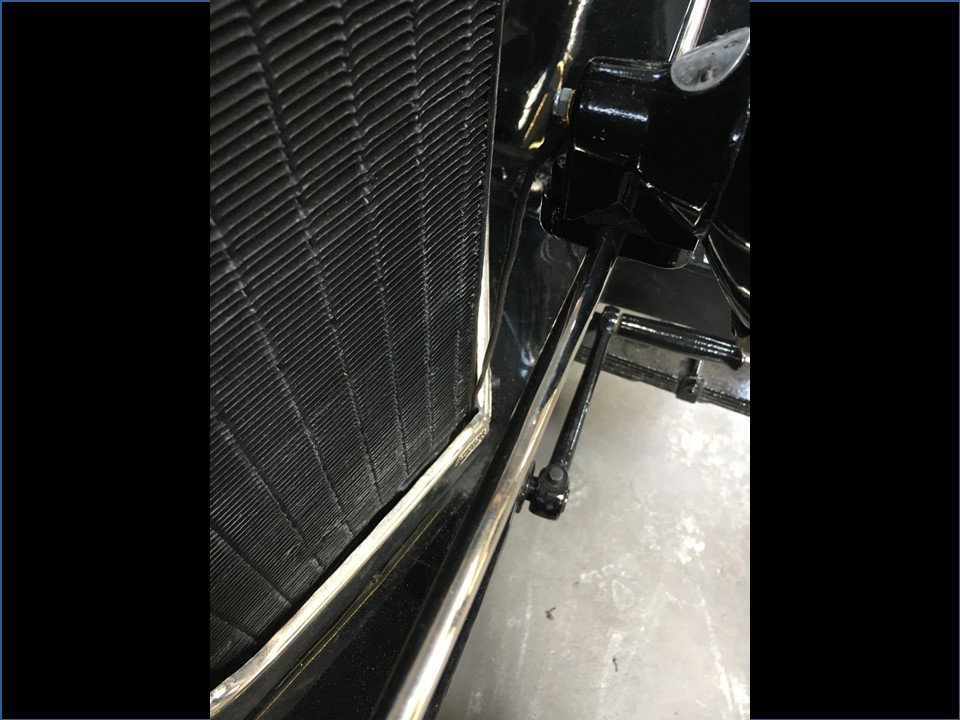

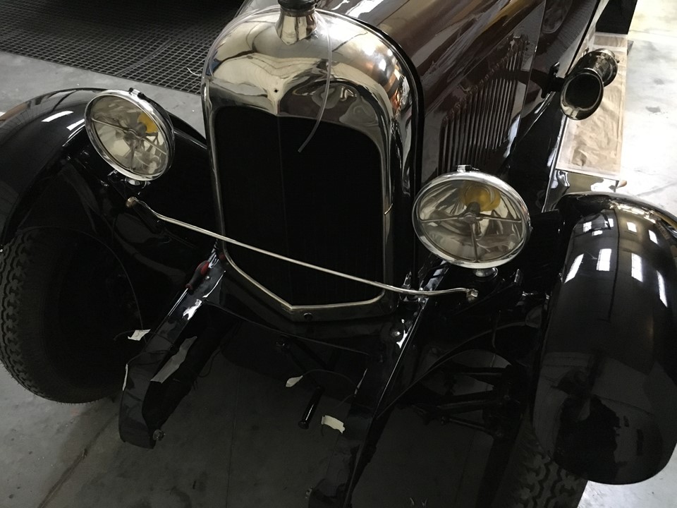

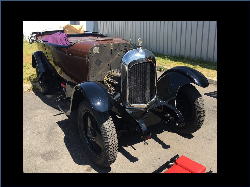

Afin que le faisceau soit le plus discret possible, passage décidé entre calandre et radiateur avec sortie dans l'axe de la nervure du radia !

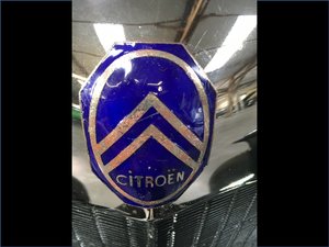

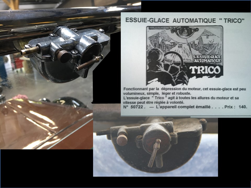

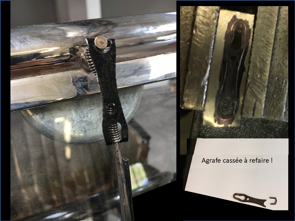

Probablement pas le cheminement d'origine ! Le mécanisme d'essuie glace trico est en place mais ne sera pas raccordé, car je doute de l'efficacité et je ne dois pas avoir de repiquage sur le nouveau carbu 26GHF ! il faut que je regarde ... Par contre l'essuie glace est remonté avec nouveau balai et une nouvelle agrafe, simplissime le montage et ingénieux comme l'ensemble de la conception !! Il était fortiche Mr Citroën. Enfin l'écusson reprend sa place sur la calandre Mais le dépot de nickel ou de ? sur les chevron est un peu entammé, une solution pour lui donner un petit coup de jeune? ....
Quelle avancée bravo.
