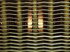

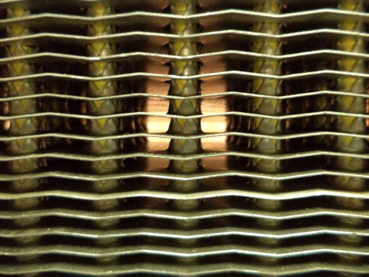

Je vois que vous êtes en pleine discussion sur les matériaux des radiateur, pour moi le plus sage est de faire comme Citroën, ce que j'ai fait: tubes laiton 7*0.5, plaques acier doux 4 ou 5/10 et fonds de boites sup. et inférieure en zinc 8-10/10.
A plus, Bernard.
A plus, Bernard.

Tout les radiateurs que j'ai fait refaire sont tout cuivre au niveau du faisceau.
Bien entendu comme les boites à eau sont conservées elles restent dans la matière d'origine et souvant en laiton.
En plus la soudure à l'étain entre le cuivre et le laiton est très facile ça n'arrange que la mise en oeuvre.

Sur le mien B2, les plaques du faisceau sont en acier, pour les tubes je n'ai pas vérifié.
