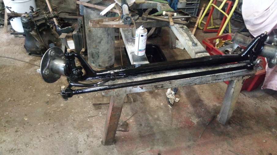

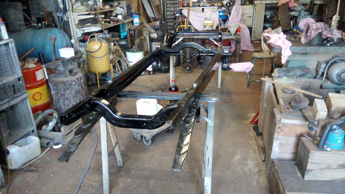

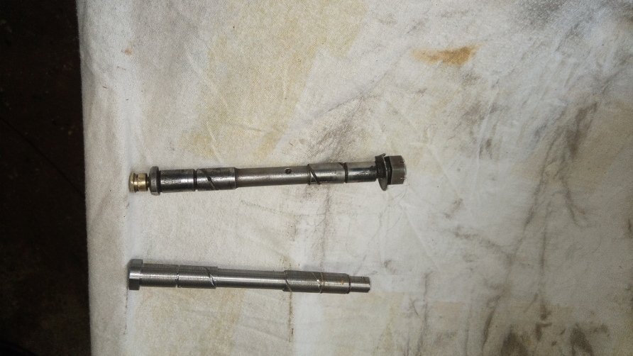

refait les pivots de direction, repris le jeu du boîtier, fabriqué la biellette de direction manquante
j'ai aussi repris toutes les lames de suspension supprimé les trottoirs et graissé à la graisse graphitée

refait les garnitures de frein , changé les roulements ,pour ça j'ai du refaire une bague entretoise on ne les trouves plus démonté le pont ,il était comme neuf nettoyé et changé les roulements tout de même

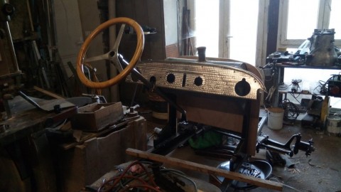

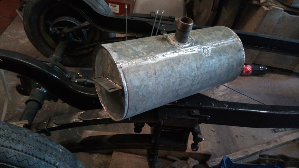

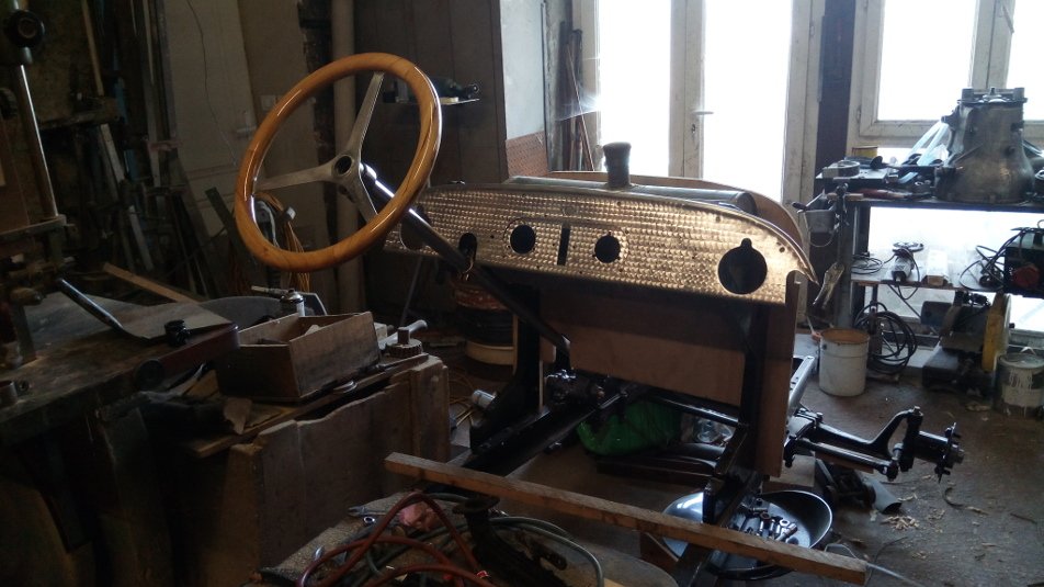

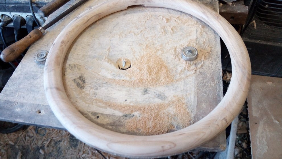

refait le volant et le reservoir pourri
refait le tableau de bord

Beau travail.

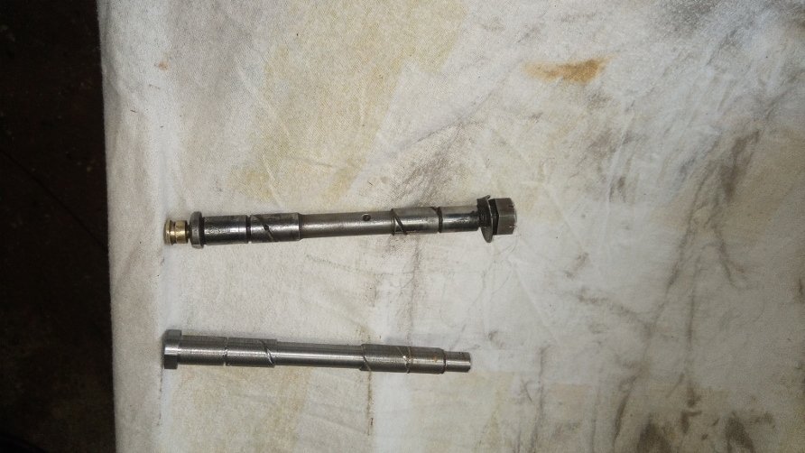

Avec quelle matière as-tu refait tes axes de pivot. Je dois aussi refaire les miens.
Pour le trous de graissage est que sur ceux d'origine il est au centre de l'axe comme sur ta photo car sur les miens le trou tombe au milieu de la bague du haut.

sur la photo en haut le vieil axe en bas le nouveau en cours de fabrication il est en acier , j'ai refait le trou à l'identique y compris pour son emplacement

il faut aussi refaire les bagues bronze

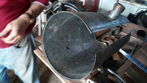

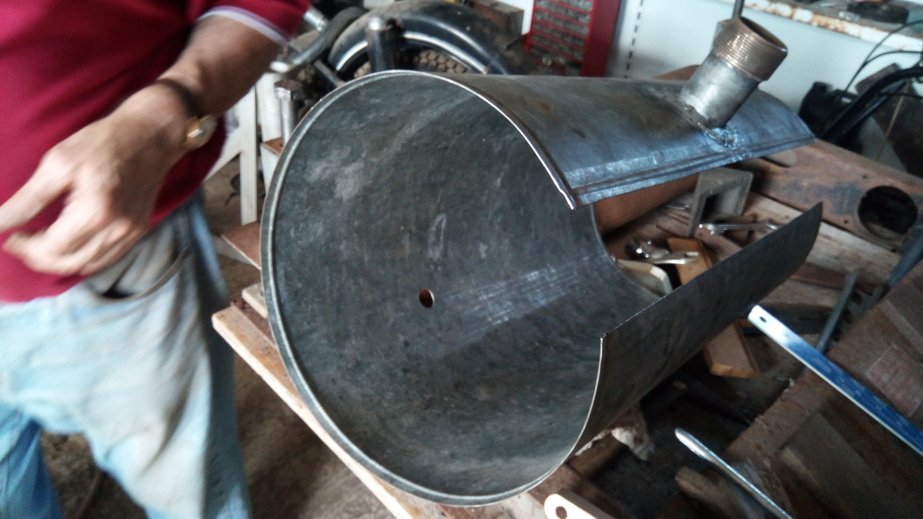

le réservoir en cours de fabrication

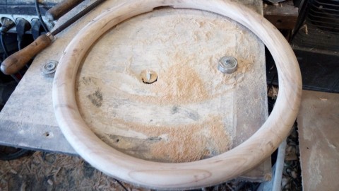

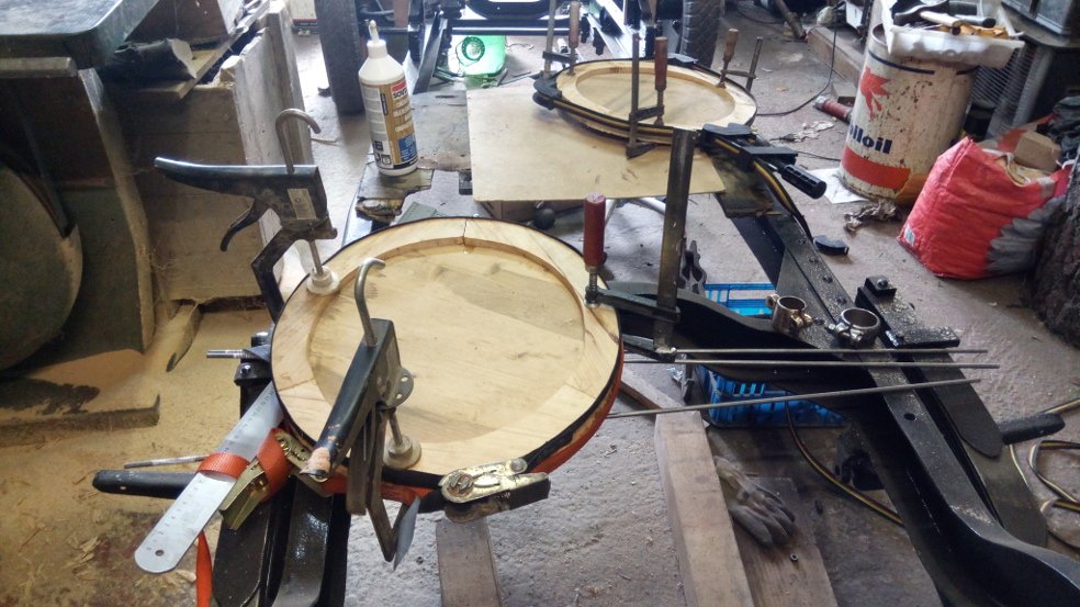

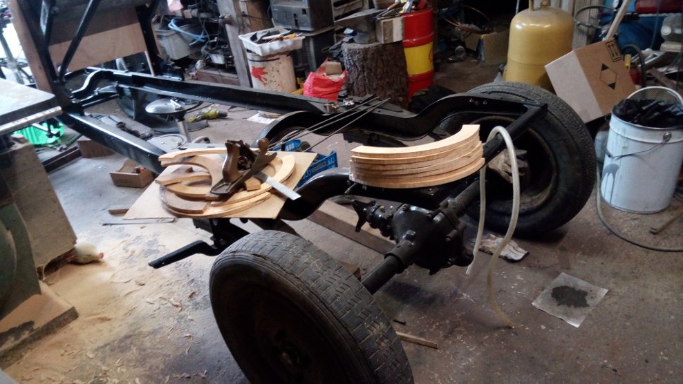

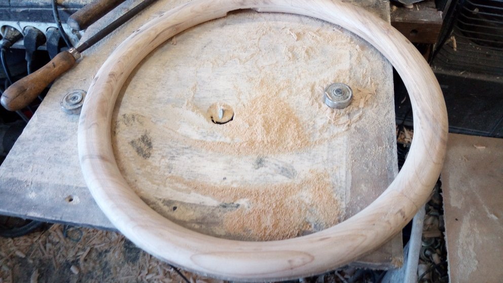

Ton volant est refait en 1/4 de cercles lamellés/collés?
Messages : 254
10HP car : B2 torpédo luxe
Re: citroën B2 puzzle
Message par peseux »
en effet 3 couches croisées

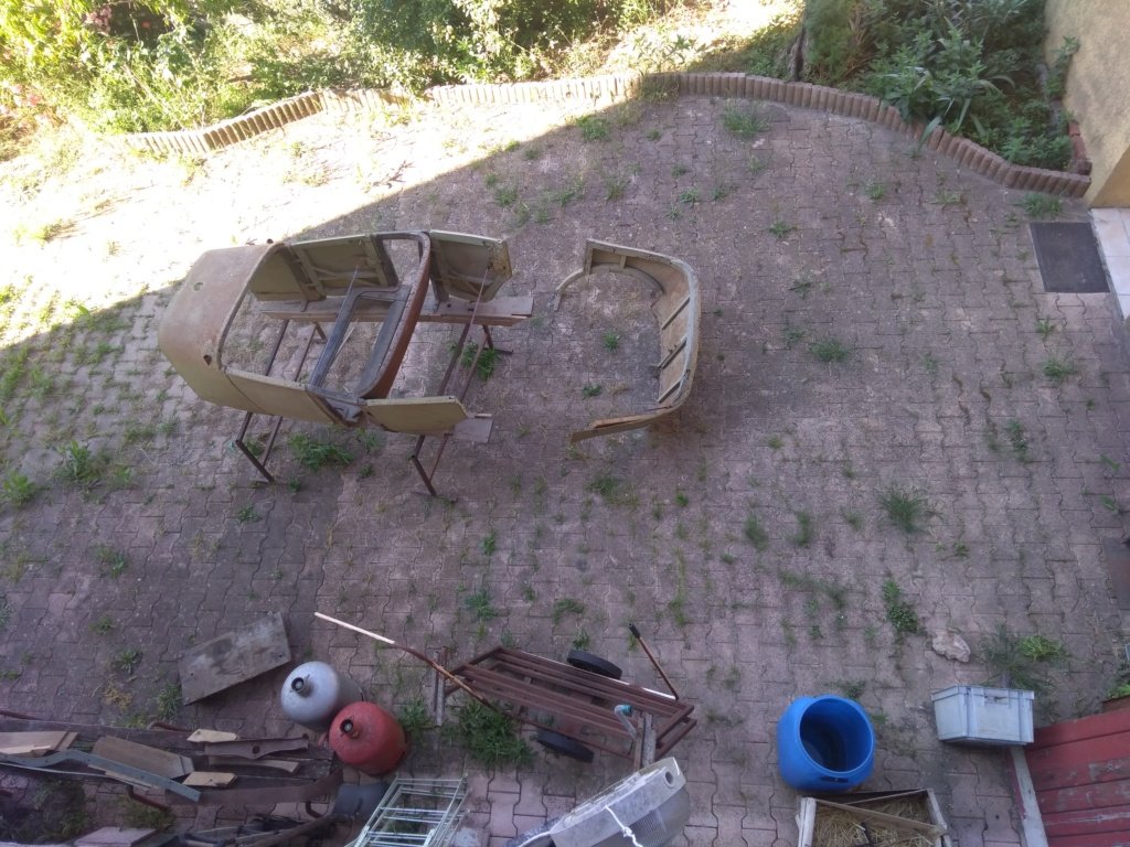

en juin profitant de la rencontre "des amis des Peugeot 01"ou je me suis rendu avec mon jumpy fraîchement restauré je suis allé récupérer une caisse de B2 chez l'ami Gilles prés de St Quentin
la voici au bercail , donc aprés avoir fini le châssis je me suis attaqué à la carroserie

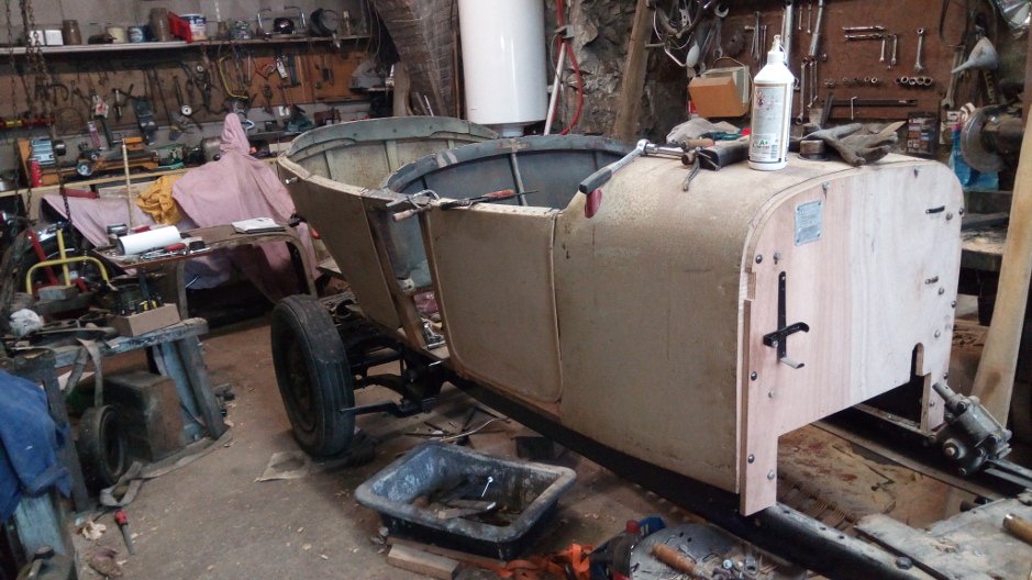

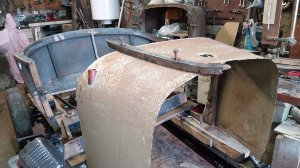

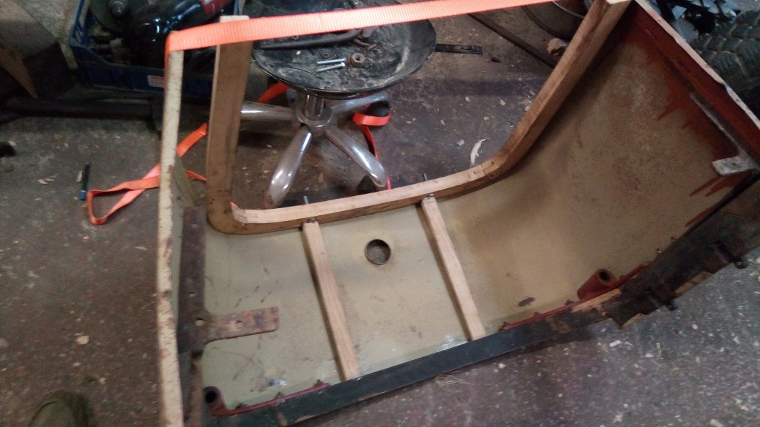

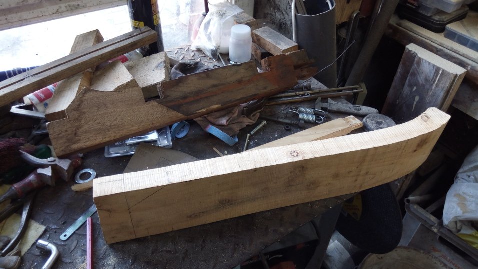

la suite...boiserie bien sur, je commence par l'avant
Messages : 254

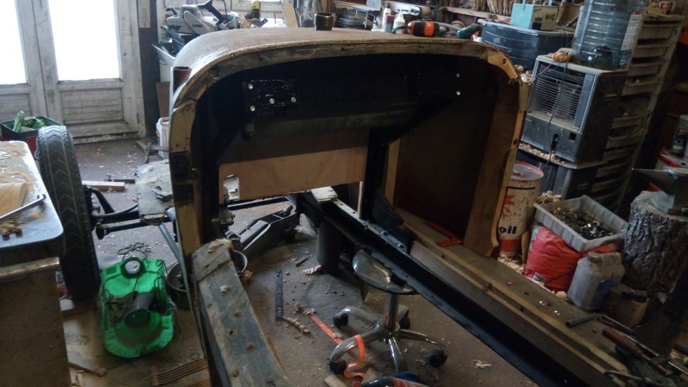

je pose ma tôle arr pour voir t me faire plaisir
on la dirait presque fini mais tout reste à faire

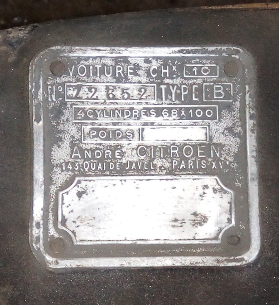

ma plaque contructeur
