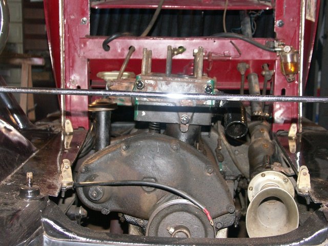

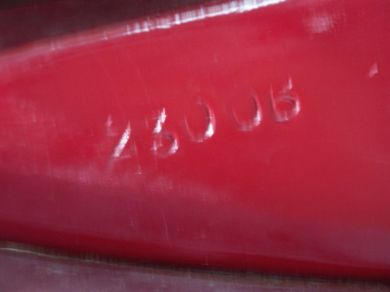

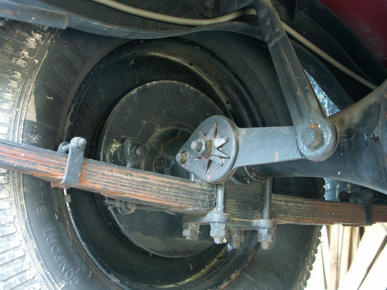

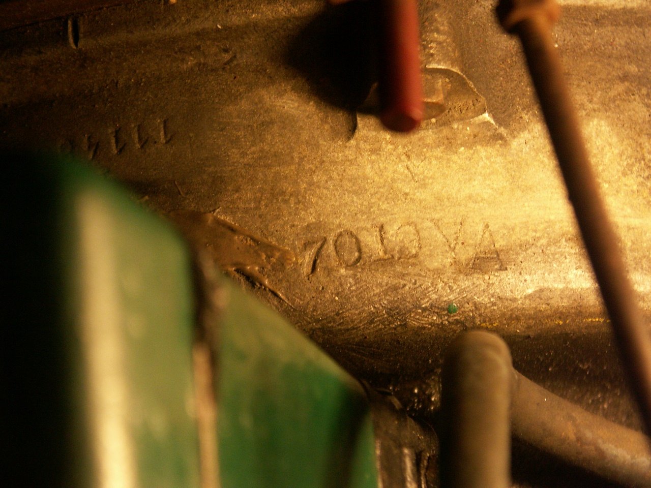

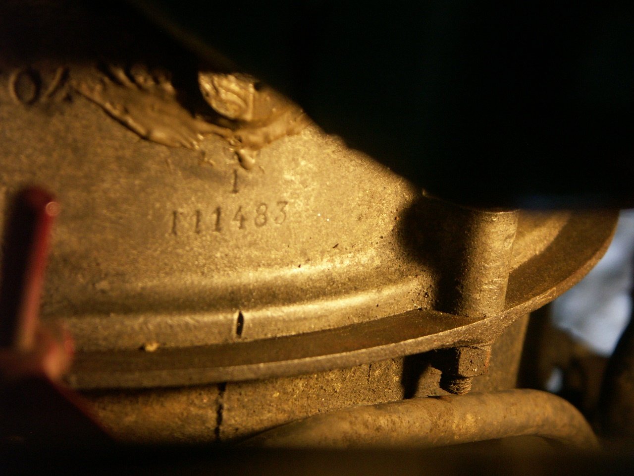

Salut Schum22
Comme tu peux voir il y a de tout dans ma Torpédo !

Re: Refaire le moteur
Non ça a l'air conforme.
Je me demandais juste combien de temps a duré ce moteur à jauge à flotteur.
Les dictionnaires précisent tous cette modification (avec tous les éléments à ajouter), perso sur les 4/5 moteurs à oreilles de première génération j'en ai un seul de la sorte.
D'ailleurs le carter d'huile est spécifique pour laisser la jauge en liège travailler.
