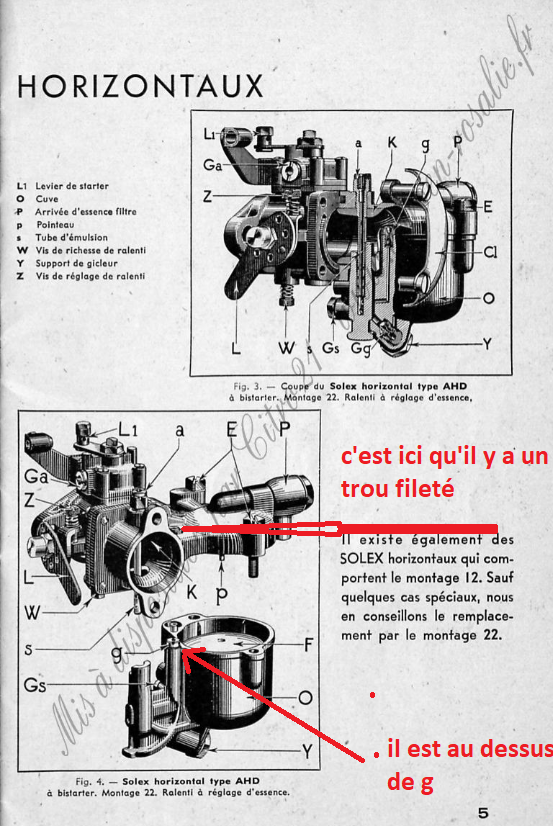

J' ai un 26 GHF, sous les yeux. Si j' ai bien compris , le trou fileté, correspond à l' emplacement de la vis de richesse du ralenti. En son absence, le mélange " air - essence " est perturbé. C' est, peut - être une cause de panne.
Le diamètre de la buse, en mm , multiplié par cinq, correspond au diamètre du gicleur , en centièmes de mm. Donc, avec une buse de 21 mm, on doit monter un gicleur de 105. Dans votre cas, le mélange est un peu trop riche, mais ce n' est sans doute pas, la cause de la panne.
Il faut continuer à chercher !

Merci pour cette réponse, voila! sur un autre shema on distingue clairement une vis qui bouche ce trou [attachment=0]208293865_33[attachment=1]Capture d’écran 2021-06-16 092229.png[/attachment]2397275198713_8396917327538968868_n.jpg[/attachment]

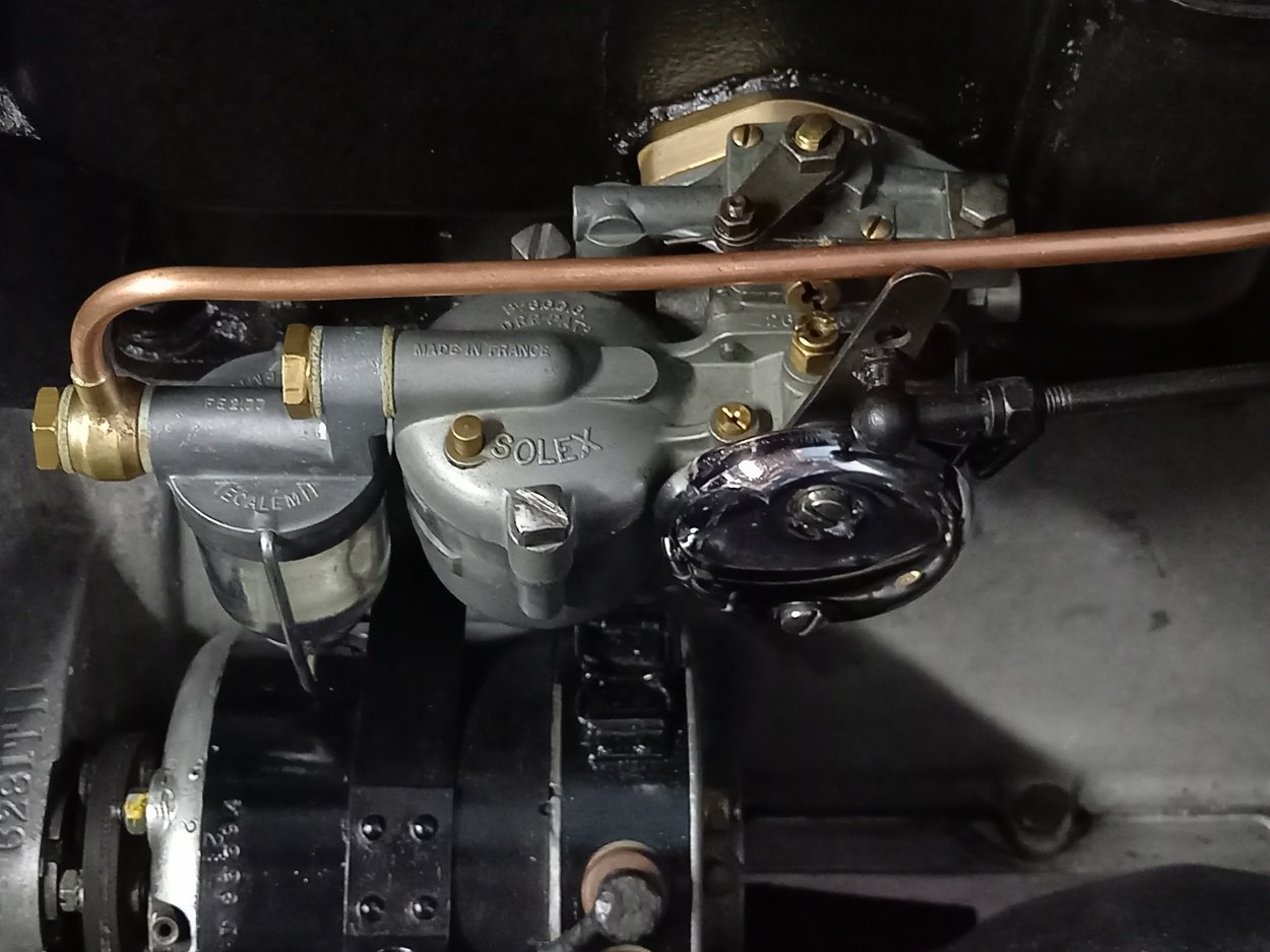

Sur le carburateur que j'ai acheté il y avait un gicleur obstrué par un axe métallique serti dans le trou, moi j'ai fabriqué 2 autres gicleurs, un avec un trou de 1,2 mm c'est celui qui est sur la photo ci dessous et un avec un trou de 1,6 mm. Le but était de savoir si il y avait un trou à l'origine. Apparemment ça ne change pas grand chose, je fais cela pour optimaliser mon ralenti et avoir le moins de différence entre le ralenti à froid et à chaud.
De toutes façon ce n'est pas le problème, mon carburateur à une buse de 21 avec un gicleur de 105, gicleur de ralenti 45. Je met du super 98 sans additif, car les essences n'étaient pas plombés à cette époque et effectivement aujourd'hui les carburants sont plus riches, je pense d'ailleurs que nos moteurs ont puissance supérieure aux 22 Hp.
Je pencherai plus sur un problème d'alimentation d'essence, de filtre, de niveau, ou d'obstruction par oxydation des canaux intérieurs du carbu, dans ce cas il faut le démonter complètement et passer un très petit fil dans les canaux de liaison puis un coup d'air comprimé.

Merci, c'est beau on le croirait neuf sorti de sa boite

J' avais mal visualisé le " trou fileté " . Il s' agit plutôt de l' ajutage d' air du gicleur de ralenti. Son absence peut créer un déséquilibre du ralenti, mais de là à arrêter le moteur, je ne pense pas.
