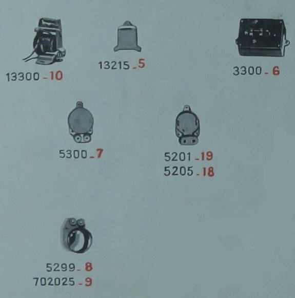

Autre question, sur ma voiture avant le démontage était monté un conjoncteur/disjoncteur rond.
Sur la seconde type A le conjoncteur est rectangulaire, j'en avais même un second (rectangulaire) dans la voiture.
Lequel était monté d'origine?
Y a t-il un moyen pour tester le conjoncteur, je doute qu'ils soient tous opérationnels.

Le conjoncteur rond est probablement trop récent pour une Type A, car ma B14 présente le même modèle. Je pense donc qu'il s'agit du conjoncteur carré. En revanche, je ne sais pas comment les tester, ni où s'en procurer un s'ils sont HS...

Arthur a écrit : 30 déc. 2024, 18:57 Le conjoncteur rond est probablement trop récent pour une Type A, car ma B14 présente le même modèle.
Arthur : non ce n'est pas du tout le cas, il va falloir que tu emmagasines de l'expérience en théorie et en pratique avant de pouvoir avancer ce type d'affirmations.
Les tous premiers conjoncteurs/disjoncteurs avaient une forme bien spécifique rectangulaire (repaire 6, référence 3300), ils ont été abandonnés.
Ils ont été remplacés par des C/D rond à fixation sur tablier pour la majorité des modèles suivants (sauf C2 et B14).
Sur C2 il y a eu des C/D à la forme un peu plus haute mais pas du modèle que montré plus haut.
Sur B14 ils sont ronds à fixation sur dynamo directement.
Donc celui que tu cherches, cher homonyme est bien un rond à fixation plate.

Merci Sébastien pour l'info et les documents.
Pour le moment je vais remonter le mien en attendant mieux.
