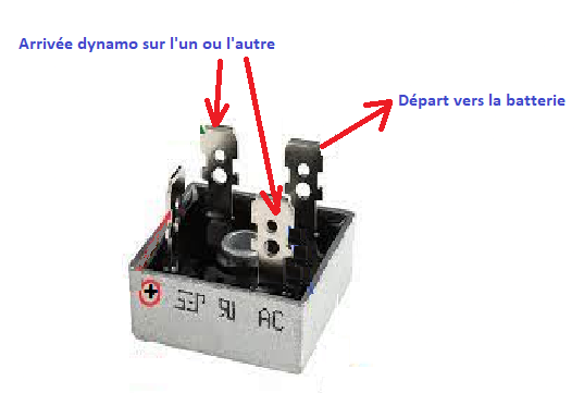

Donc dans ton cas la diode fonctionnerait surement. Si tu fais l'essai avec le pont de diode que je t'ai indiqué, il te faut brancher le fil venant de la dynamo sur l'une des 2 bornes adjacentes à celle où il y a un + sérigraphié, et brancher le fil qui va vers la batterie sur la borne diamétralement opposée à celle où il y a un + sérigraphié.

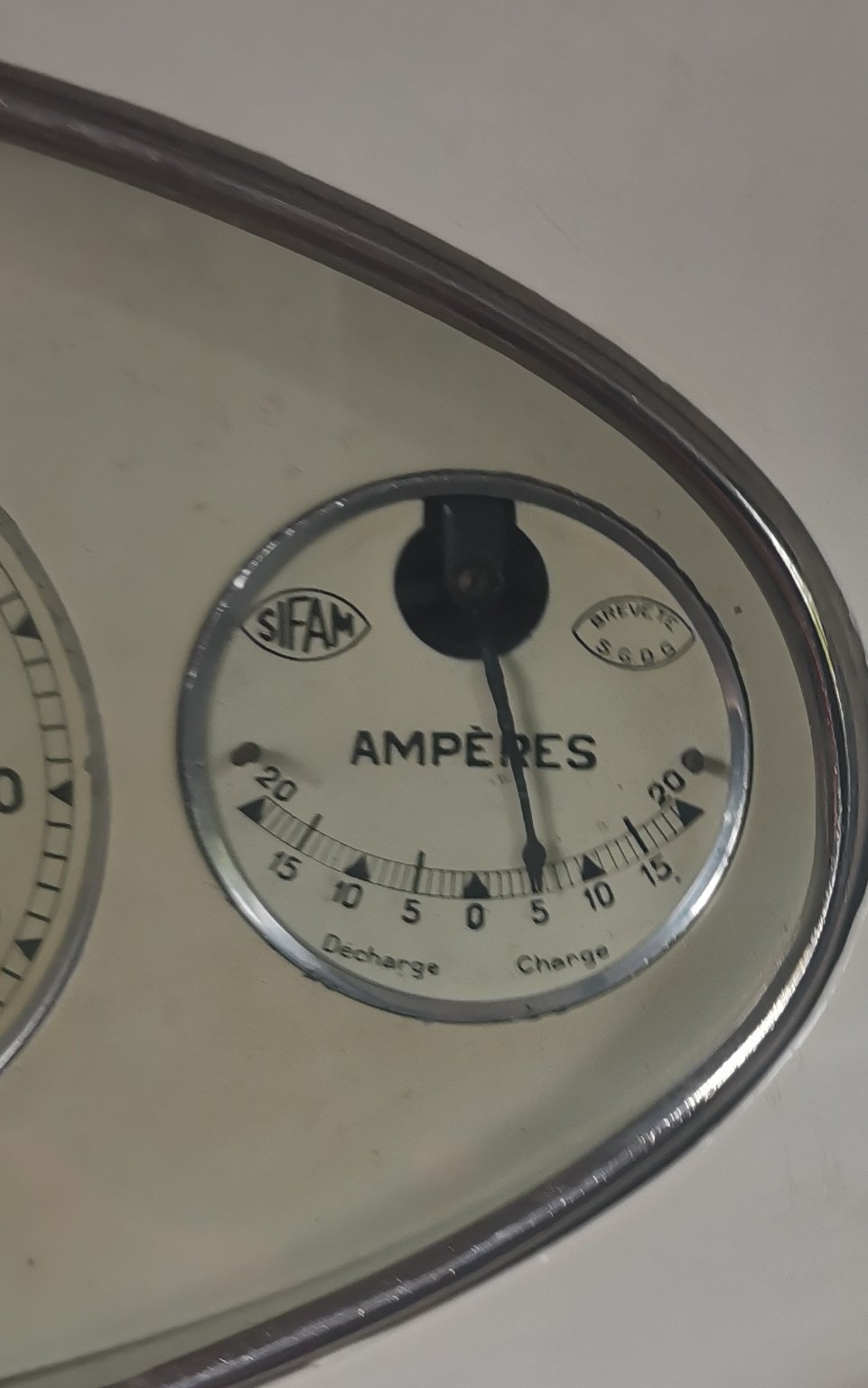

Effectivement j'ai toujours plus de 7 V avec l'autre conjoncteur.....
Ma charge indique +5 à l'aiguille de charge..... Quand je roule à 70 par exemple. Ou Moteur accélèré....
