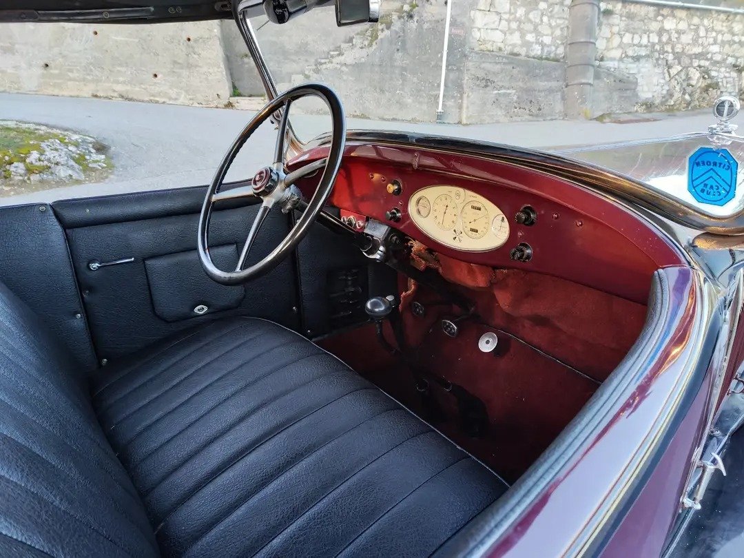

On peu dire que l'intérieur de la voiture doit ressembler a ça ?
Et une autre question, si on n'a pas de démarrage automatique, ça sert a quoi cette pédale? Moi j'ai trois pédales et un bouton
Publié : 29 sept. 2025, 19:38
scorpion a écrit : 29 sept. 2025, 19:32 On peu dire que l'intérieur de la voiture doit ressembler a ça ?
Non ça c'est une B14G la planche de bord est différente

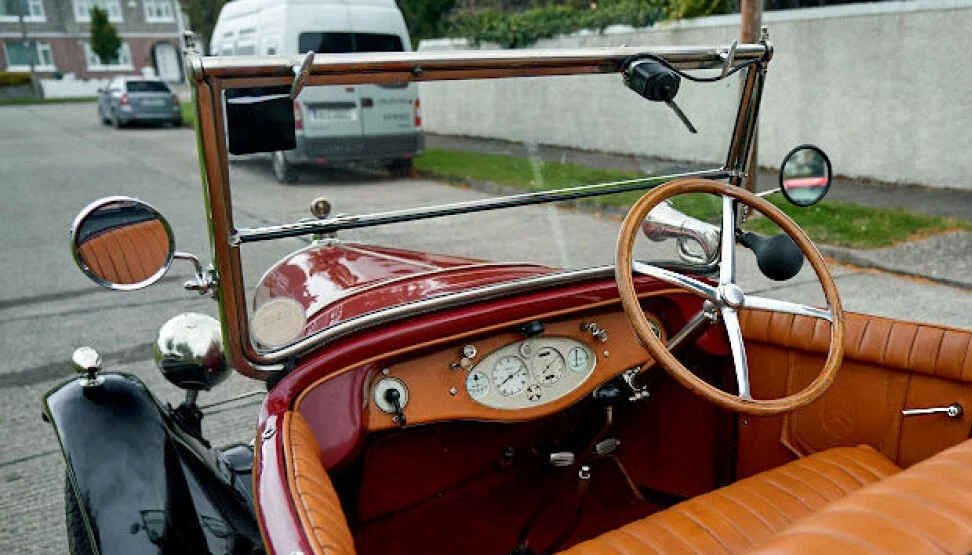

Voilà à quoi devrait ressembler ta planche de bord de premier modèle, désolé pour l'exemple c'est uns rare version anglaise produite à Slough, mais l'implantation des boutons reste la même.

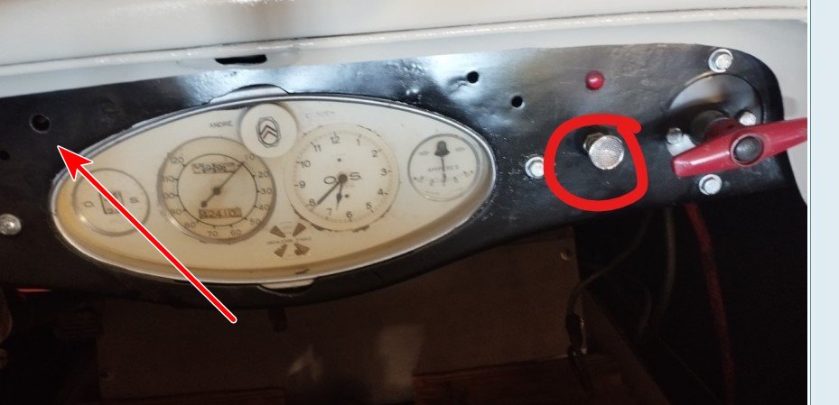

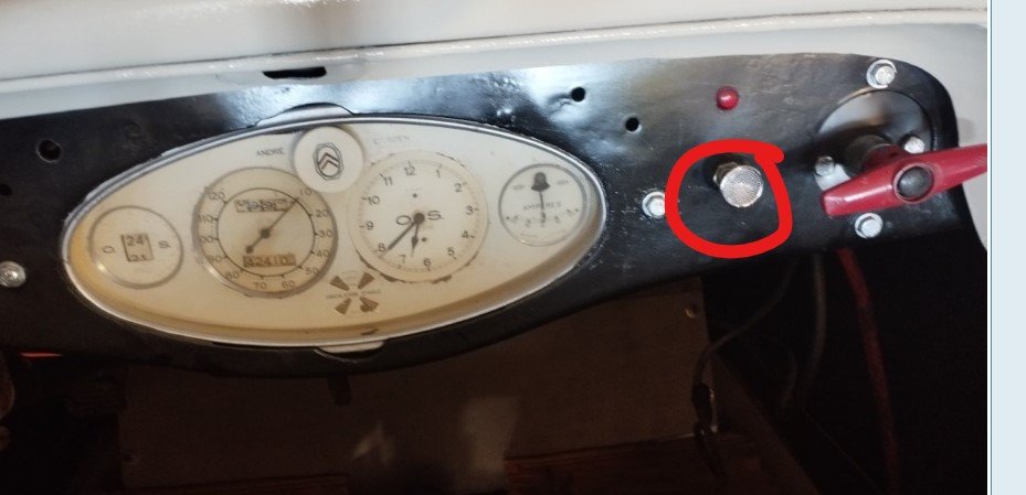

schum22 a écrit : 29 sept. 2025, 12:05 Je vois que tu n'as pas non plus de câble de starter, une fois le moteur démarré n'oublie pas de le repousser.
pourrais tu me dire a quoi devrait reensambler le cable de starter? et sais tu ou le trouver?
je suppose que le buttom est bien ce lui la non?

Publié : 30 sept. 2025, 14:24
scorpion a écrit : 30 sept. 2025, 13:33 je suppose que le buttom est bien ce lui la non?
https://mcda.com/catalogue/1897-cable-s ... 2x5OJwxw4X
Oui peut-être mais à l'époque il était monté de ce coté -voir flèche- (c'est plus simple car c'est du bon coté du moteur)
