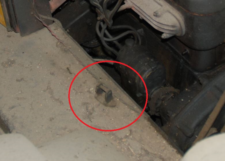

Bonsoir à tous,
Pendant que ça se taquine sur les questions d'avance à l'allumage, voici la photo des attaches ODA que je cherche.
Si des fois quelqu'un a ça sous la main, faites moi signe en MP!
Bientôt d'autres nouvelles, le travail se poursuit sur les ailes arrières et les marchepieds.

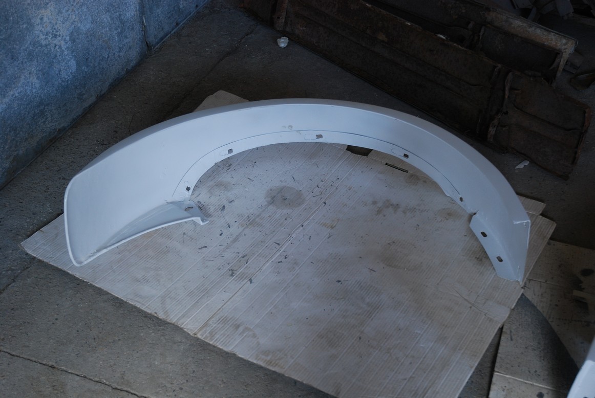

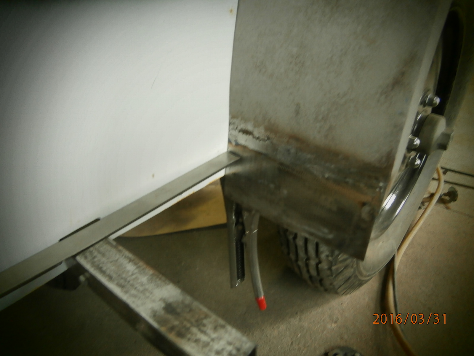

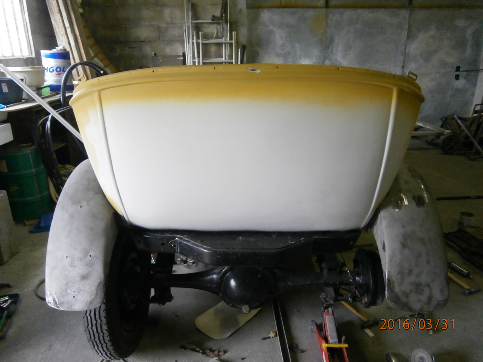

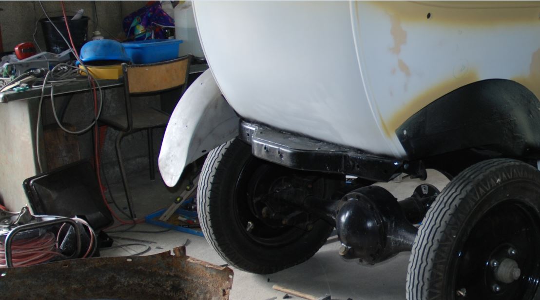

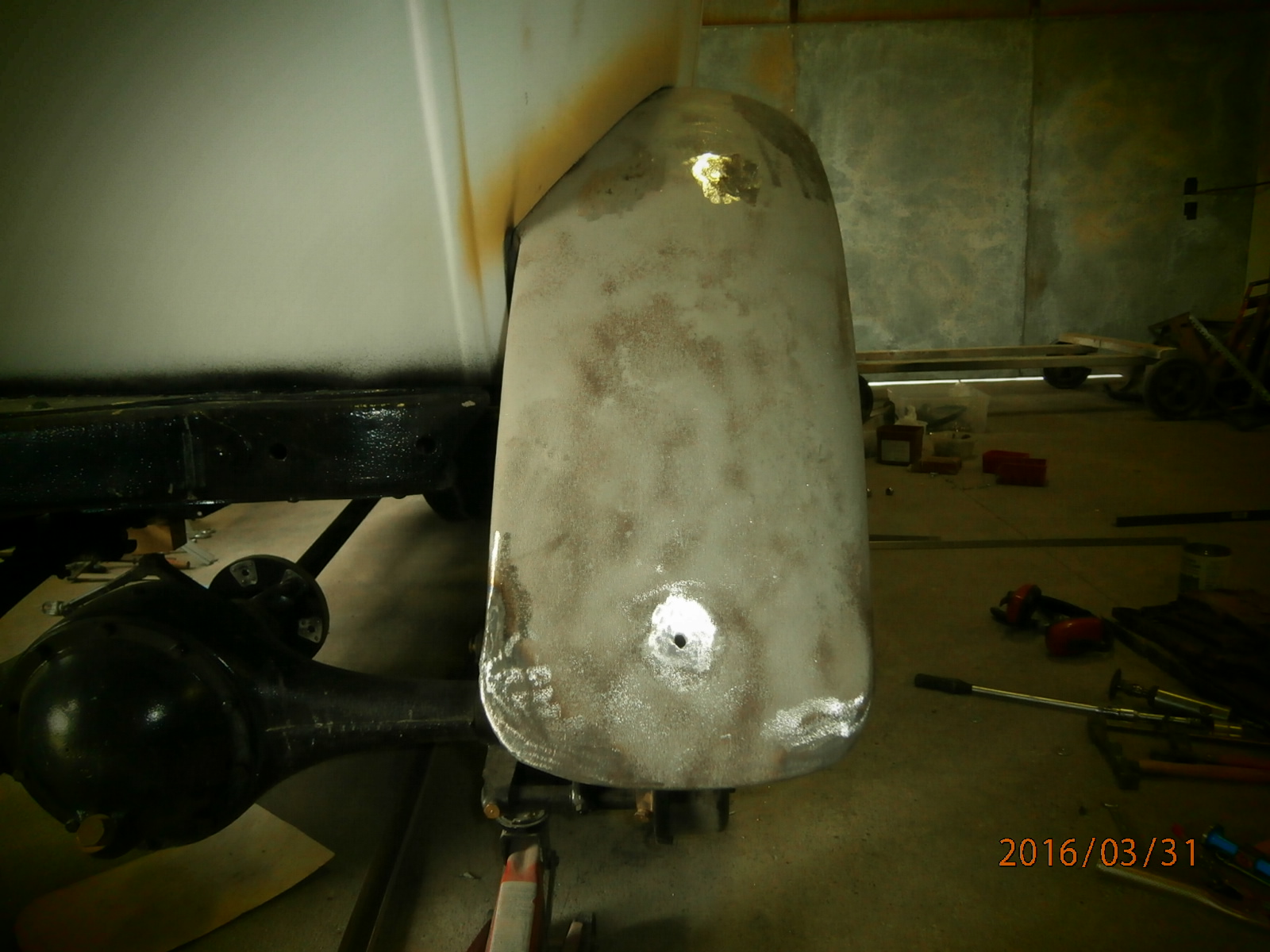

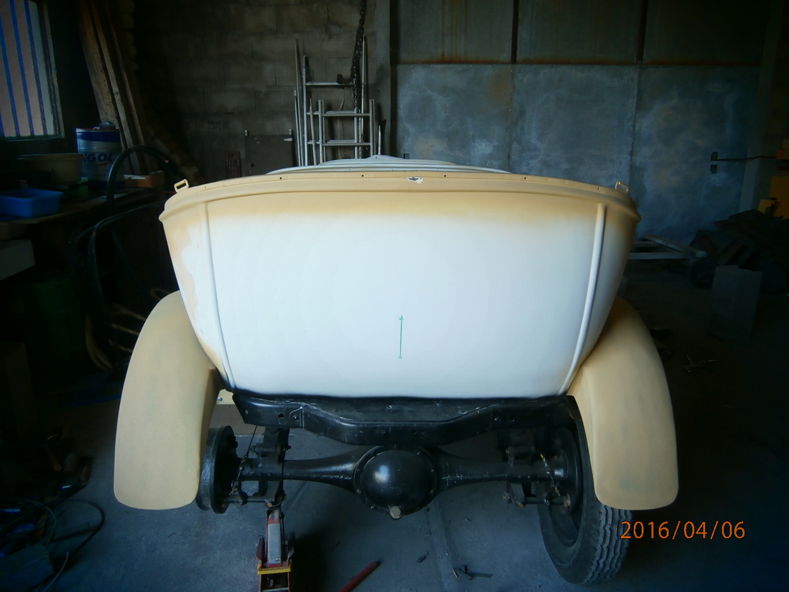

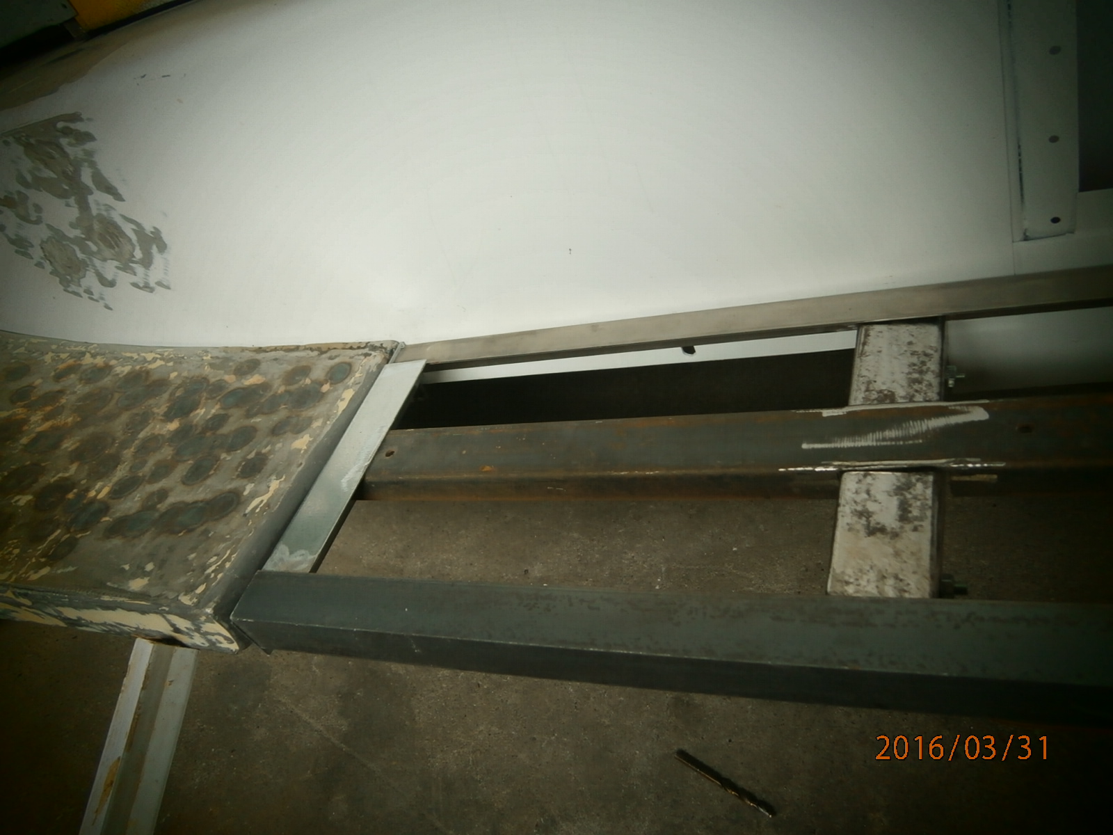

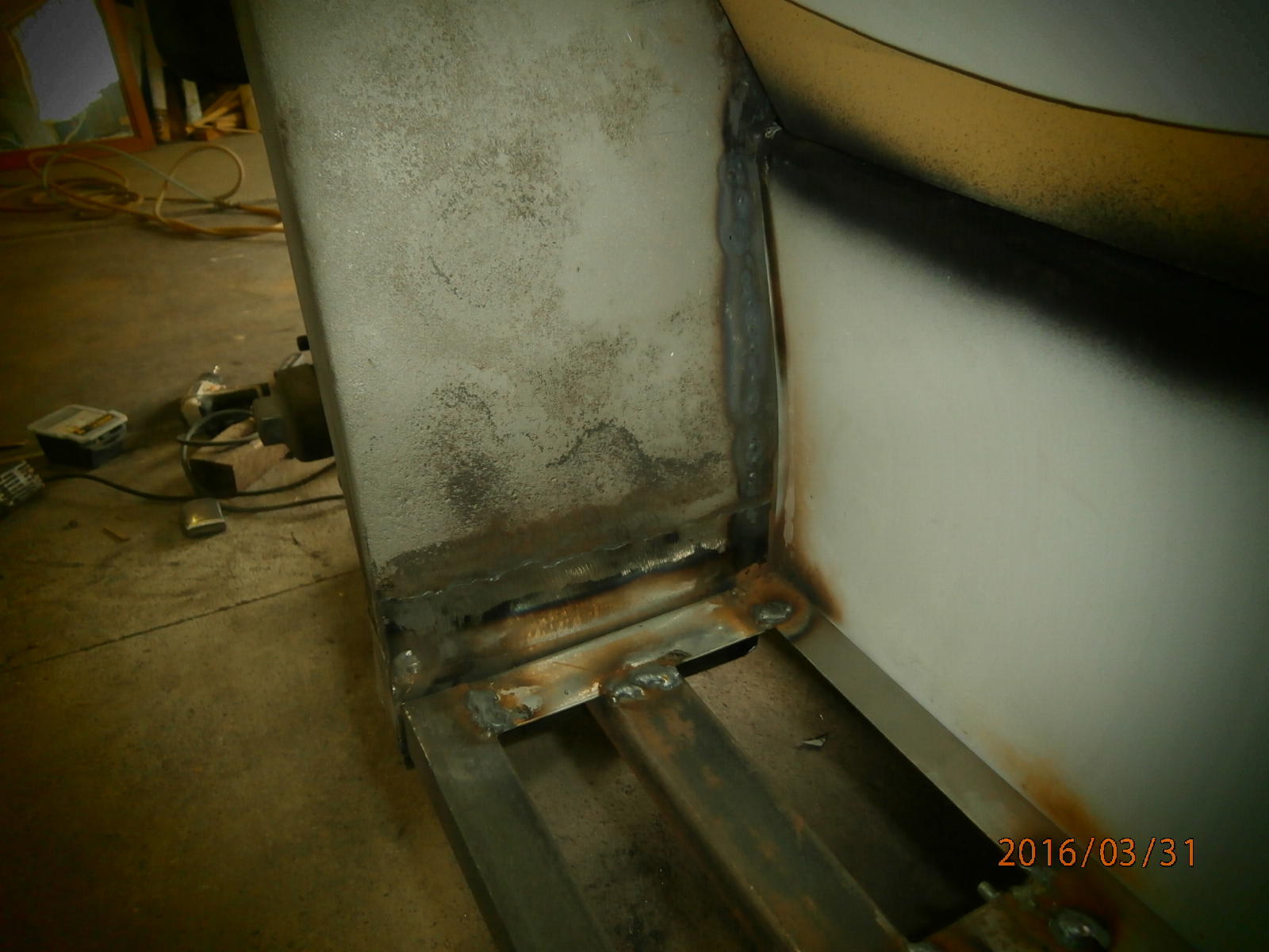

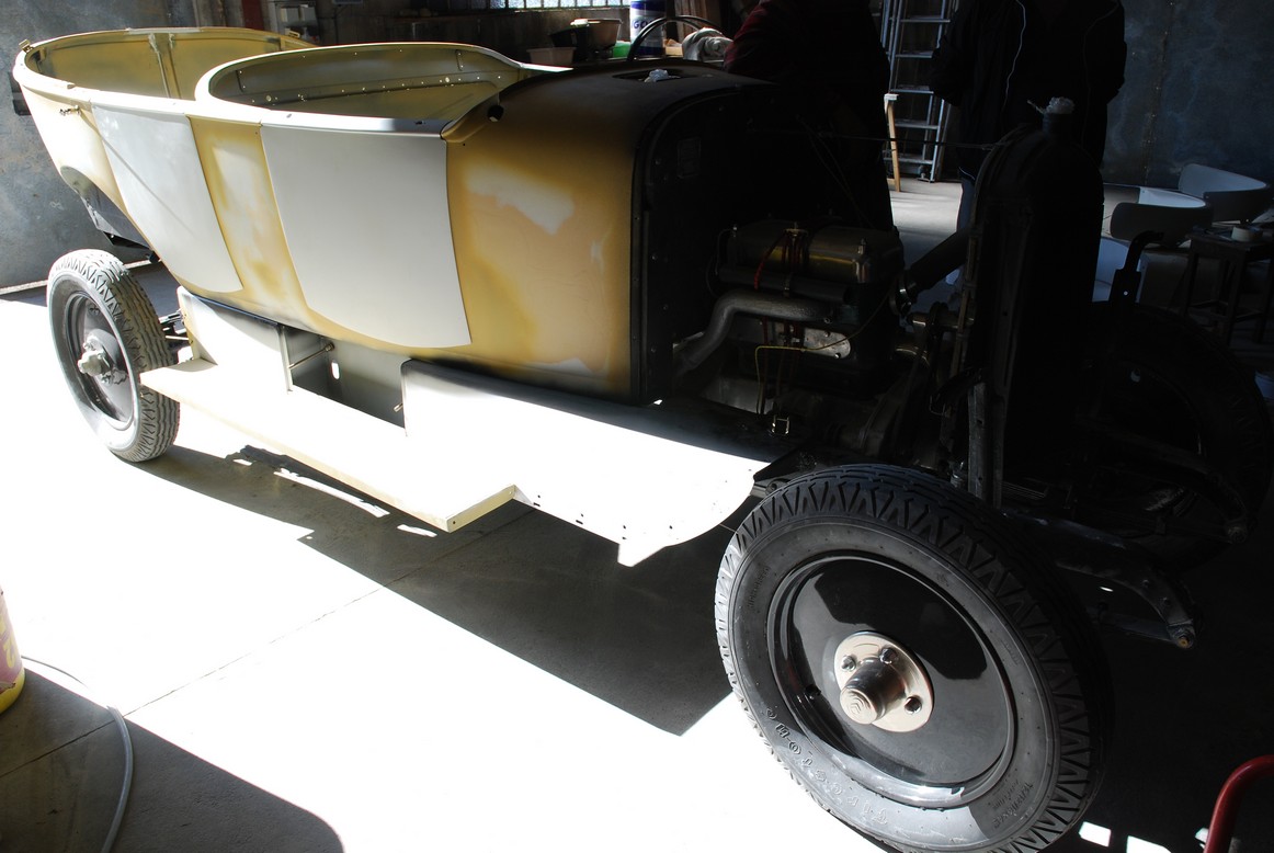

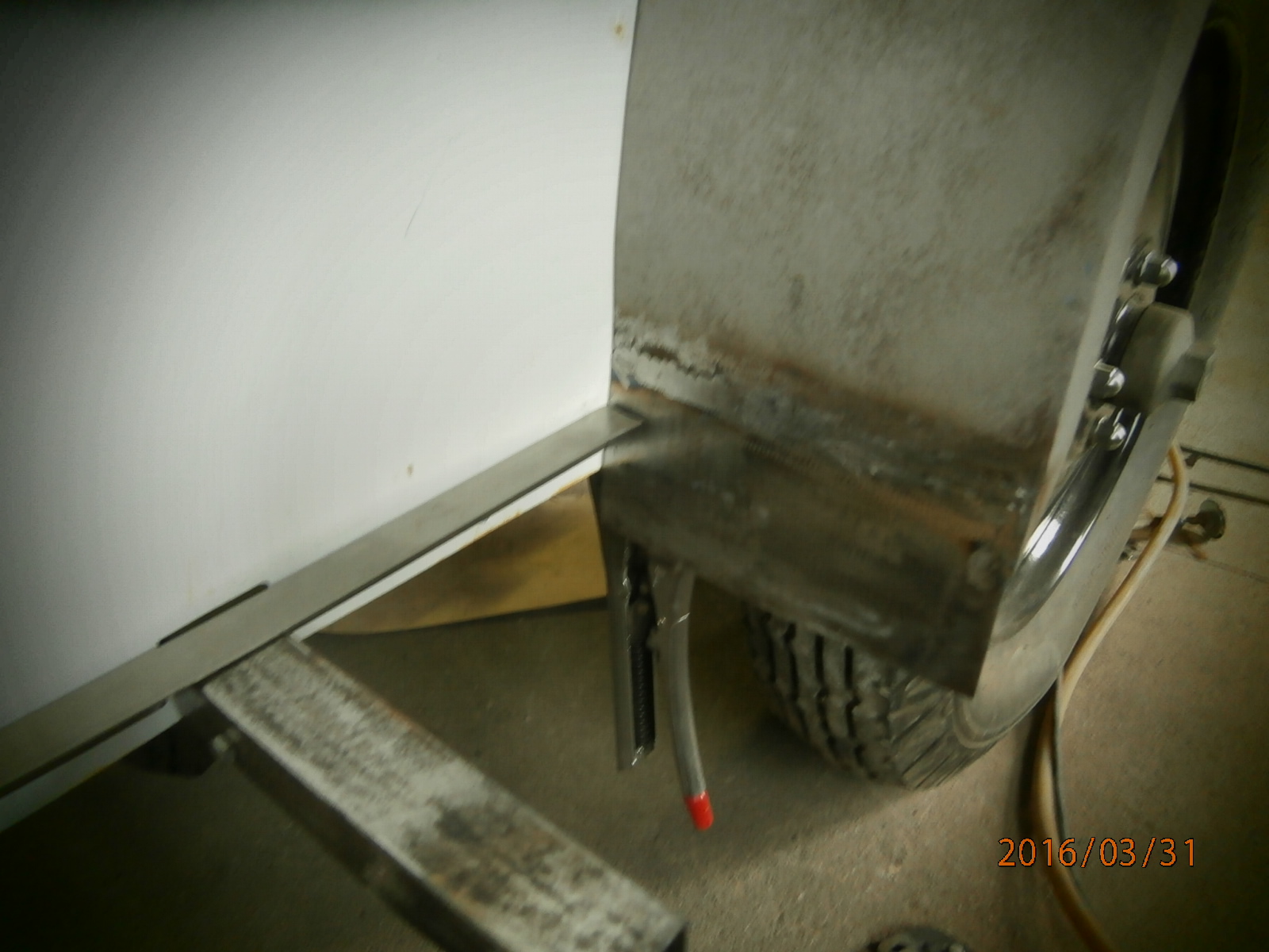

Les travaux se poursuivent.
On peut dire que la phase reconstruction est terminée.
Travail sur les ailes arrières qui ont été sablées et reconstituées.
On commence à avoir un bon aperçu de l'arrière ! Nous avons pris une liberté sur la découpe d'aile.
La joue est réduite par rapport à la B14 donneuse, mais plus haute que la normale pour une B12.
Cela permet d'aligner la jonction châssis/caisse avec l'aile, ce que je trouvais plus élégant. Ici on voit la forme d'origine de l'aile de B14, en demi rond et avec la joue trop haute pour la B12.

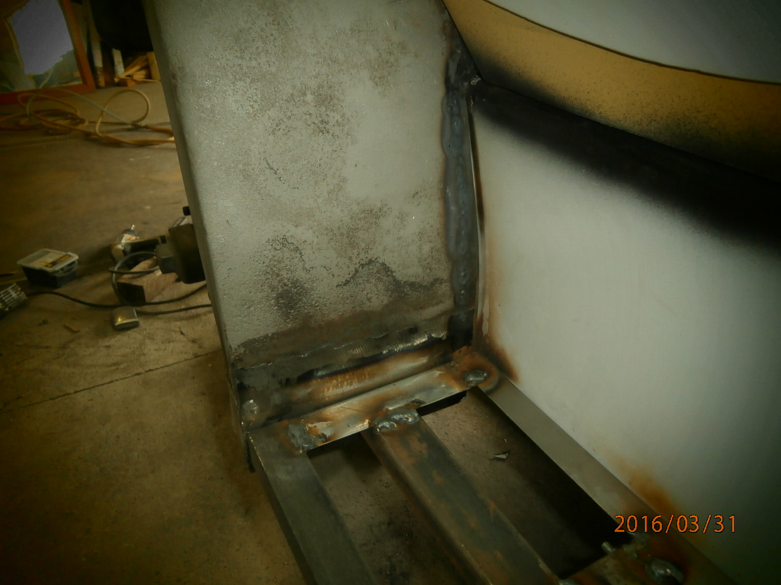

La future découpe est tracée Réparation de l'aile, jonction avec le marchepied Structure du marchepied Pareil côté droit La base des ailes a été modifiée, je préférais la base plate plutôt qu'en demi rond.

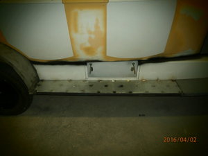

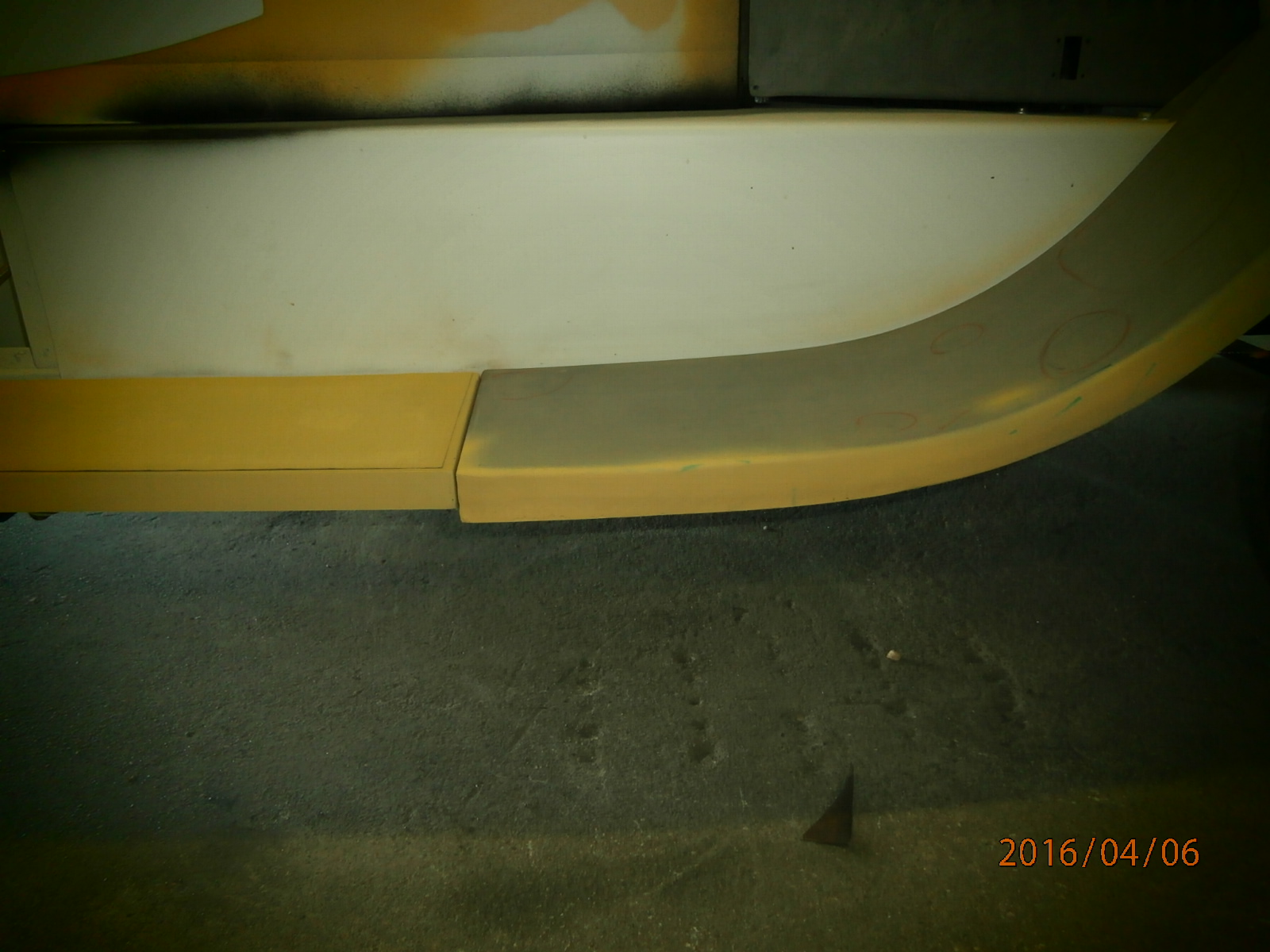

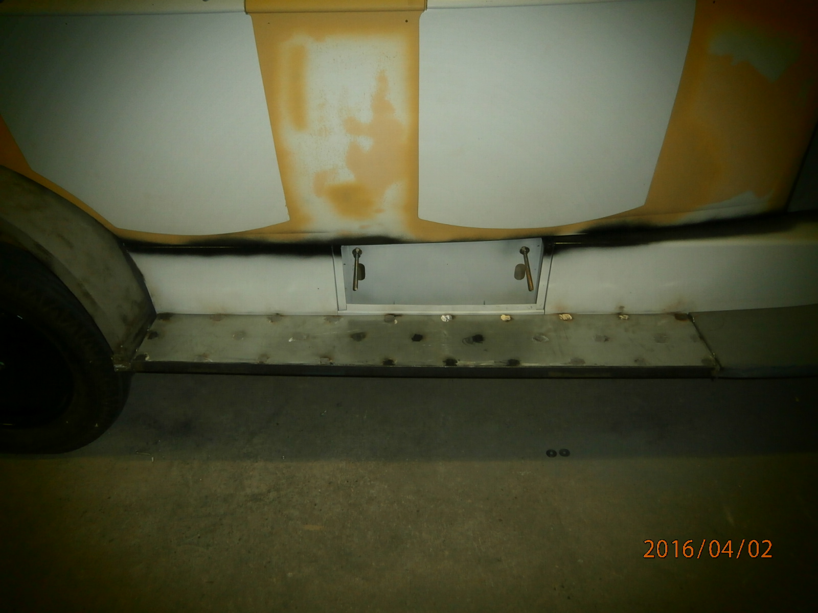

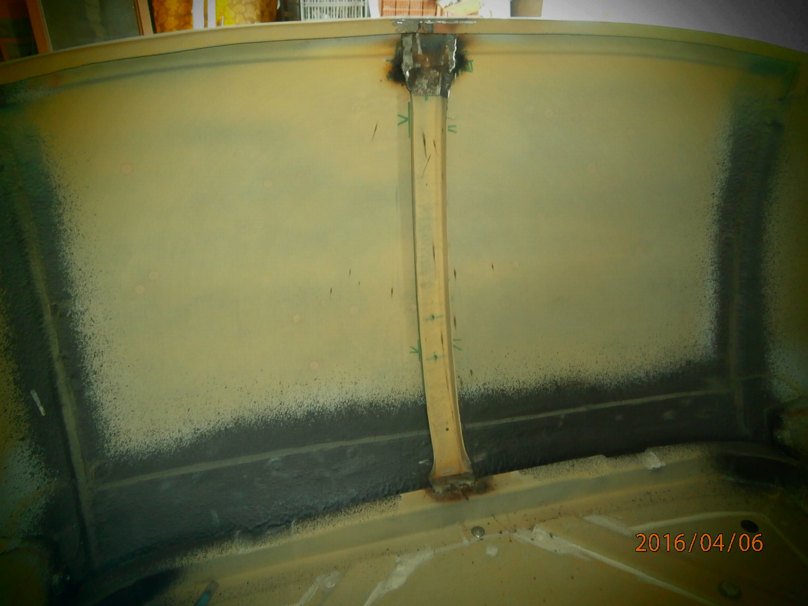

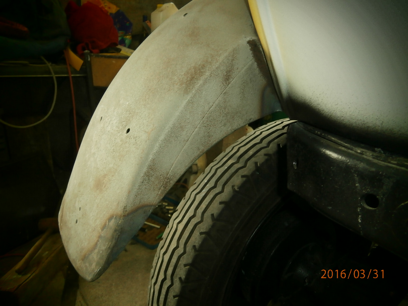

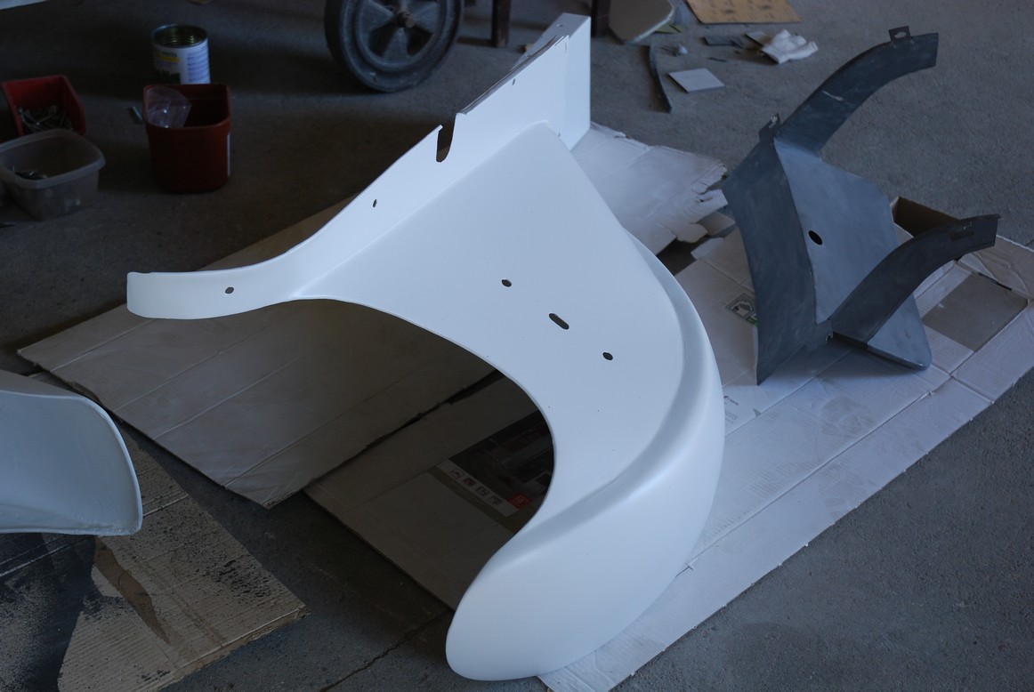

La tôle de marchepied est pointée
Les ailes ont reçu une couche d'impression
Au centre on voit le futur emplacement du support de plaque d'immatriculation. Le support de klaxon, fixé avec un renfort de tôle. Le marchepied peint, raccord avec l'aile.
La joue d'aile a été harmonisée.

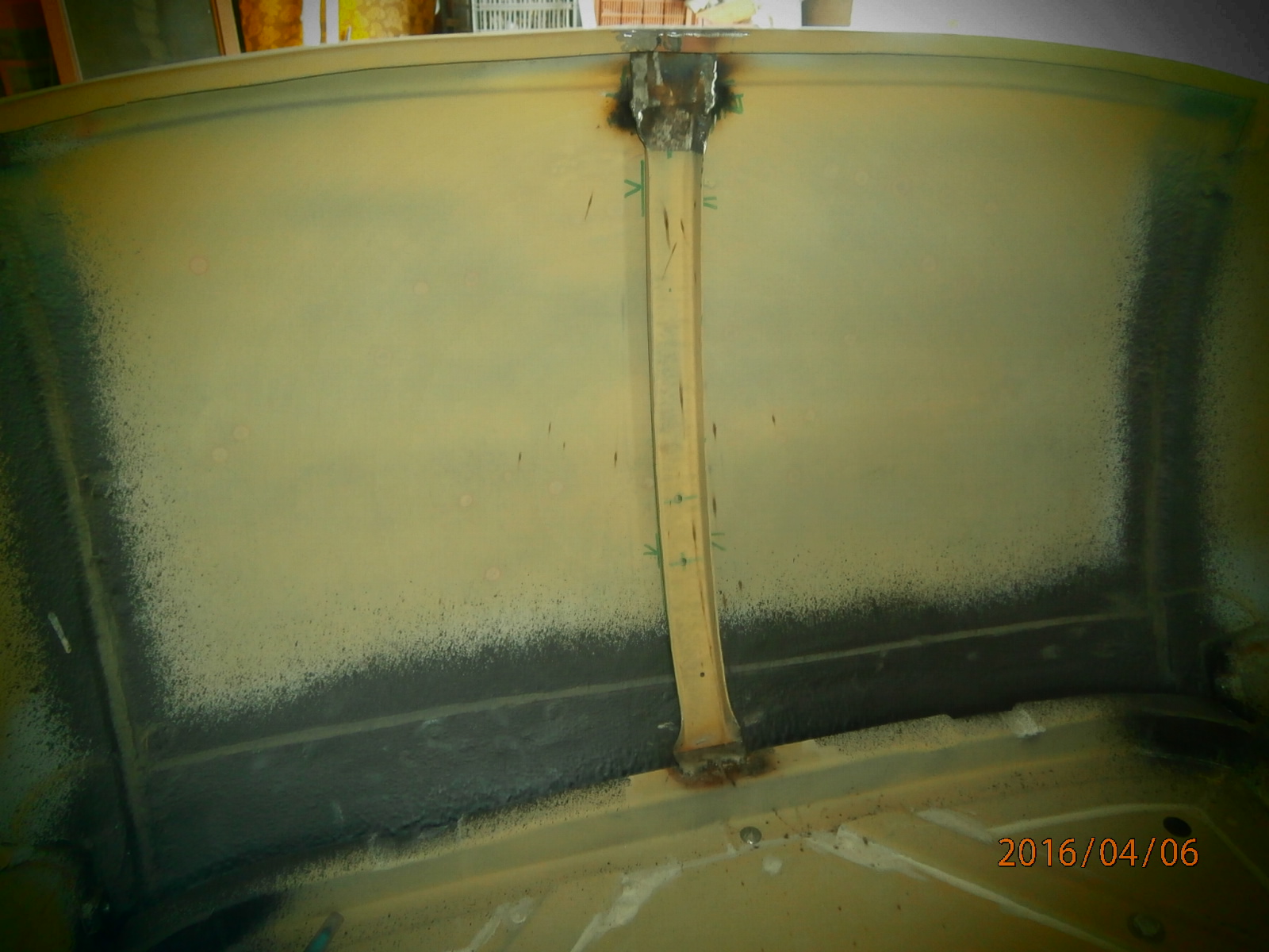

Le marchepied sera garni d'un tapis caoutchouc rainuré et de cornière alu. Le renfort de la rotonde, réalisé grâce à l'aide de Phil42
Le support de plaque d'immatriculation sera fixé dessus.

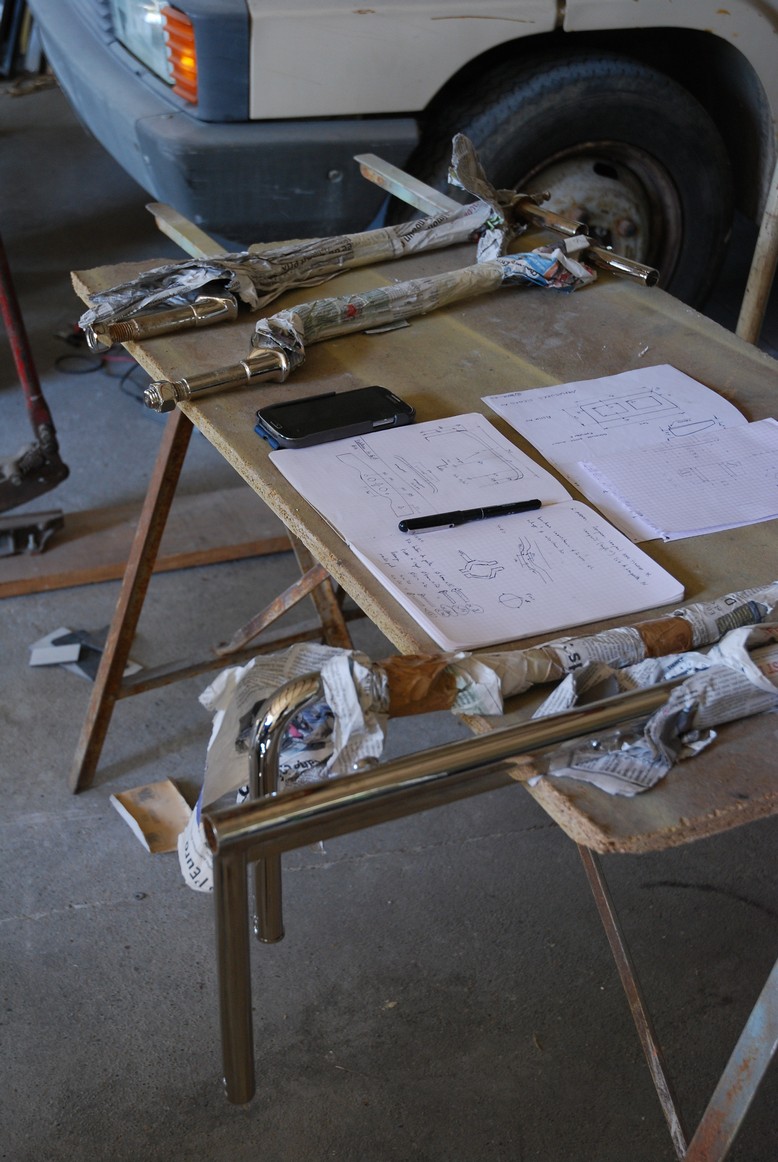

Par une superbe journée sur Lyon, le travail avance sur la B12.

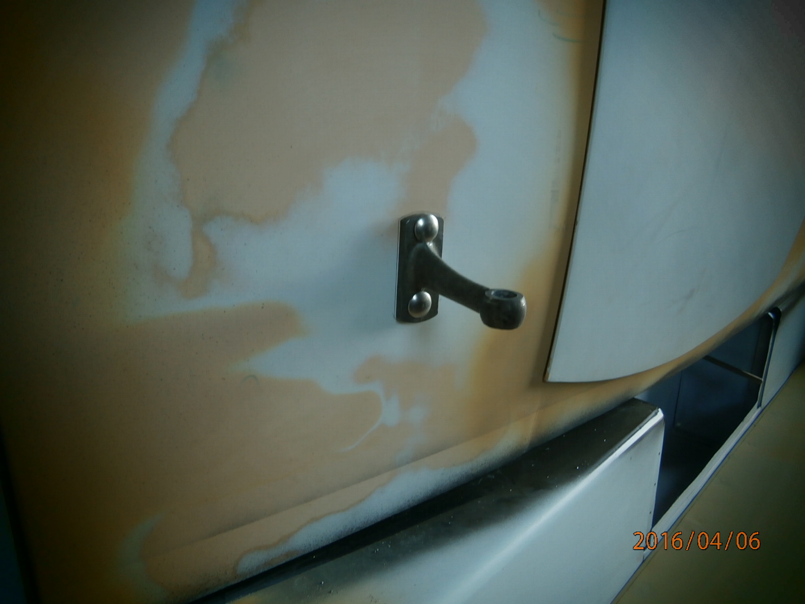

Tout d'abord, Serge, les crochets de capot sont ressortis d'un carton, ils avaient même été nickelés
Je te remercie pour ta proposition mais le pb est réglé.
Sinon, les travaux se poursuivent, voici quelques photos du jour :

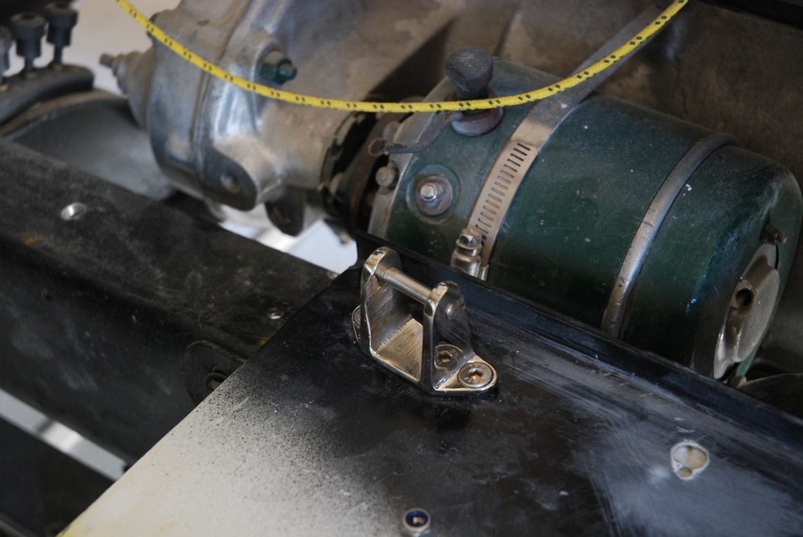

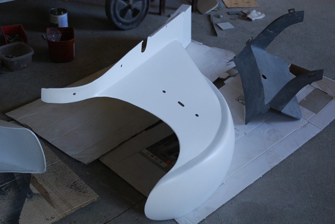

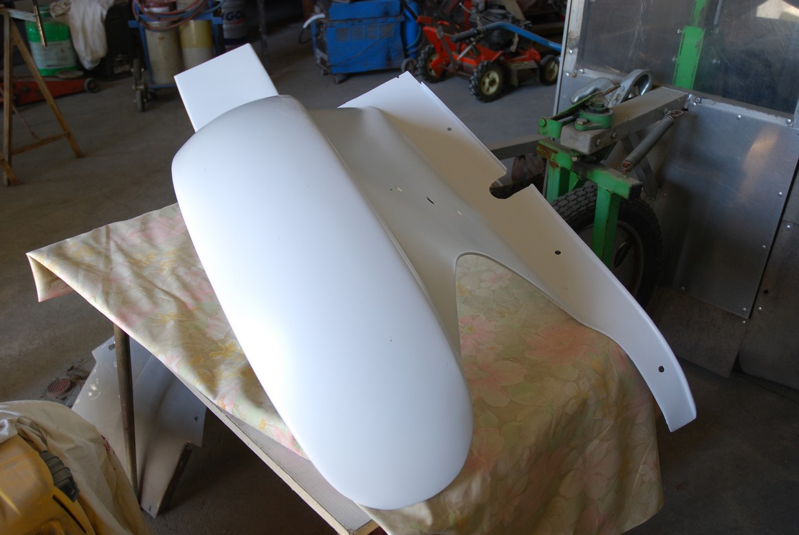

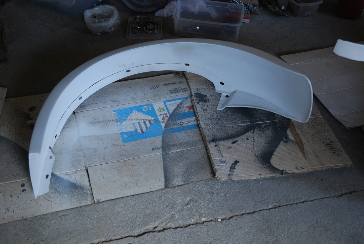

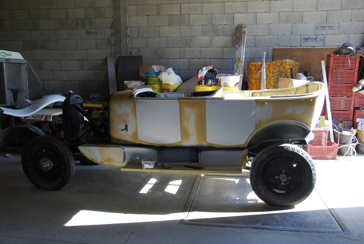

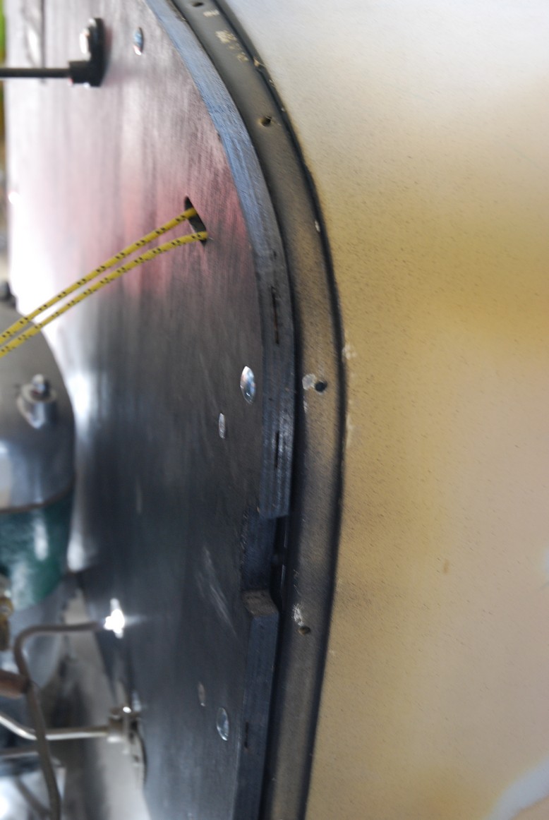

Ajustement du jonc d'auvent qui sera assemblé avec du jonc d'aile et de la tresse enduite. Auprès du pare brise nickelé, encore plein de cotes à relever, de tâches à noter ! Les ailes ont été redémontées pour être préparées à part. L'aile avant droite apprêtée Le fameux crochet de verrouillage des molettes de capot L'aile arrière droite L'aile arrière gauche Et l'aile avant droite. On a fait le tour ! Vue générale
