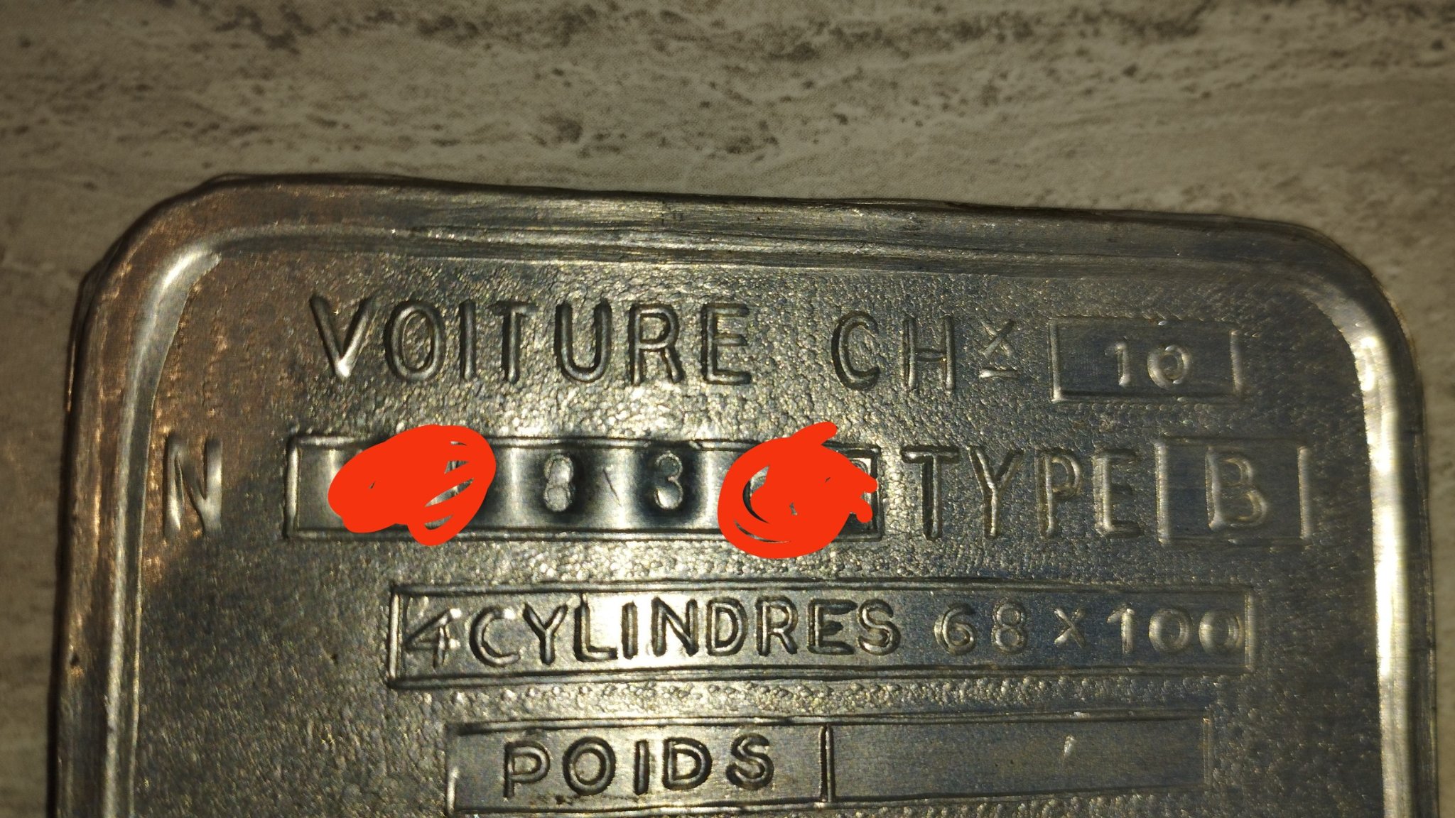

scorpion a écrit : 04 nov. 2025, 14:20 bon, j'ai recu ajourdhui la plaque constructeur que j'avait achete, je la trouve assez grande mais ce pas grave
avec quoi je peu ajouter les numeros? avec ca
Oui normalement la plaque est assez grande.
Attention à bien choisir la taille (hauteur) de tes chiffres en fonction de la plaque.

ca t'a l'air un bon systeme pour frapper les numeros?je ne risque pas de defoncer la plaque? ca sera mieux au laser?
Messages : 3299
scorpion a écrit : 04 nov. 2025, 15:27 ca t'a l'air un bon systeme pour frapper les numeros?je ne risque pas de defoncer la plaque? ca sera mieux au laser?
Non c'était fait comme ça, faut pas taper comme un âne.

Bon, je n'ai pas tapé comme un âne mais ce compliqué à lire, en espérant que ça passe à la ffve
Messages : 3299
Mais oui c'est bon

Messages : 656
Si c' est une B 14, l' alésage figurant sur la plaque n' est pas bon : il faudrait 70 / 100 et non pas 68 / 100 ... heureusement personne ne s' en rendra compte à la FFVE.
Messages : 3299
HENRI a écrit : 06 nov. 2025, 09:34 Si c' est une B 14, l' alésage figurant sur la plaque n' est pas bon : il faudrait 70 / 100 et non pas 68 / 100 ... heureusement personne ne s' en rendra compte à la FFVE.
Oui c'est ce que j'avais déjà dit à Sergio, mais pas de crainte de la FFVE...

Oui, Merci, je n'a pas réussi à trouver la plaque que correspond bien, j'ai fait avec ce que j'ai trouvé
