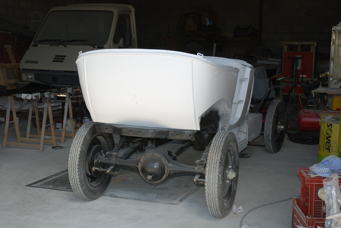

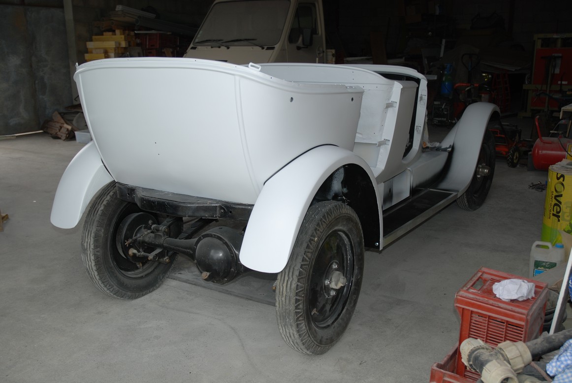

Quelques nouvelles des travaux de la B12.
La caisse, les ailes, les portes, le capot ont reçu l'apprêt final sauf encore quelques retouches ça et là.
Un gros travail de ponçage final s'annonce maintenant.

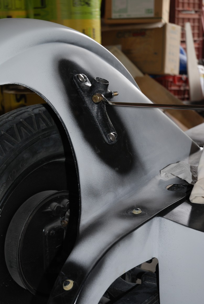

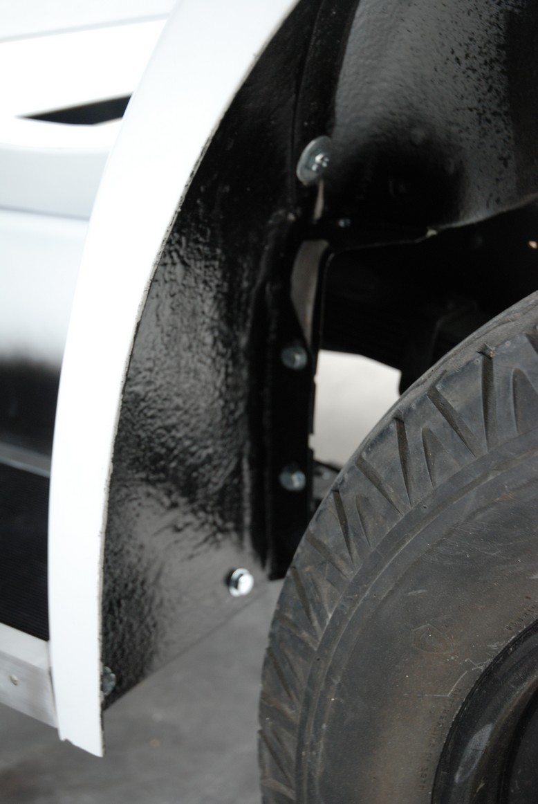

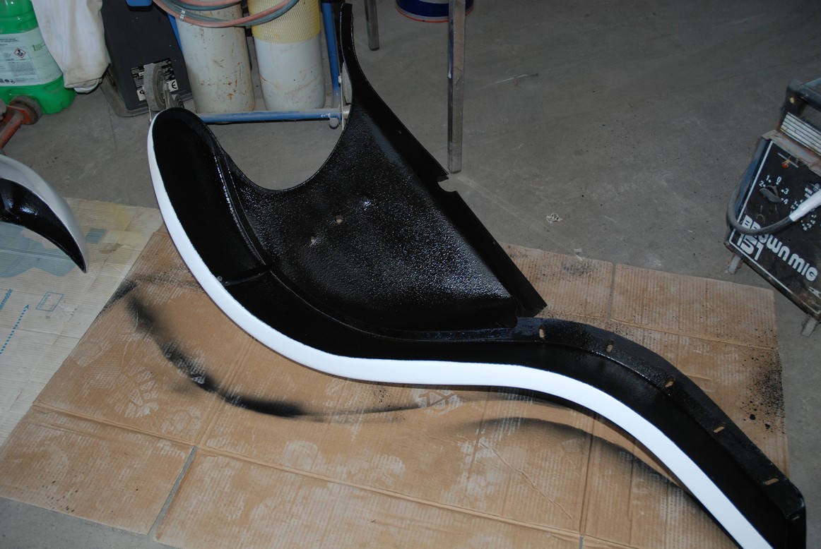

Les dessous d'ailes, passages de roues, dessous de marchepieds sont protégés par un antigravillons + une couche de noir satiné ce qui facilitera le nettoyage plus tard.
La caisse et les bavolets sont définitivement fixés.
Les photos :

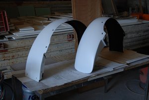

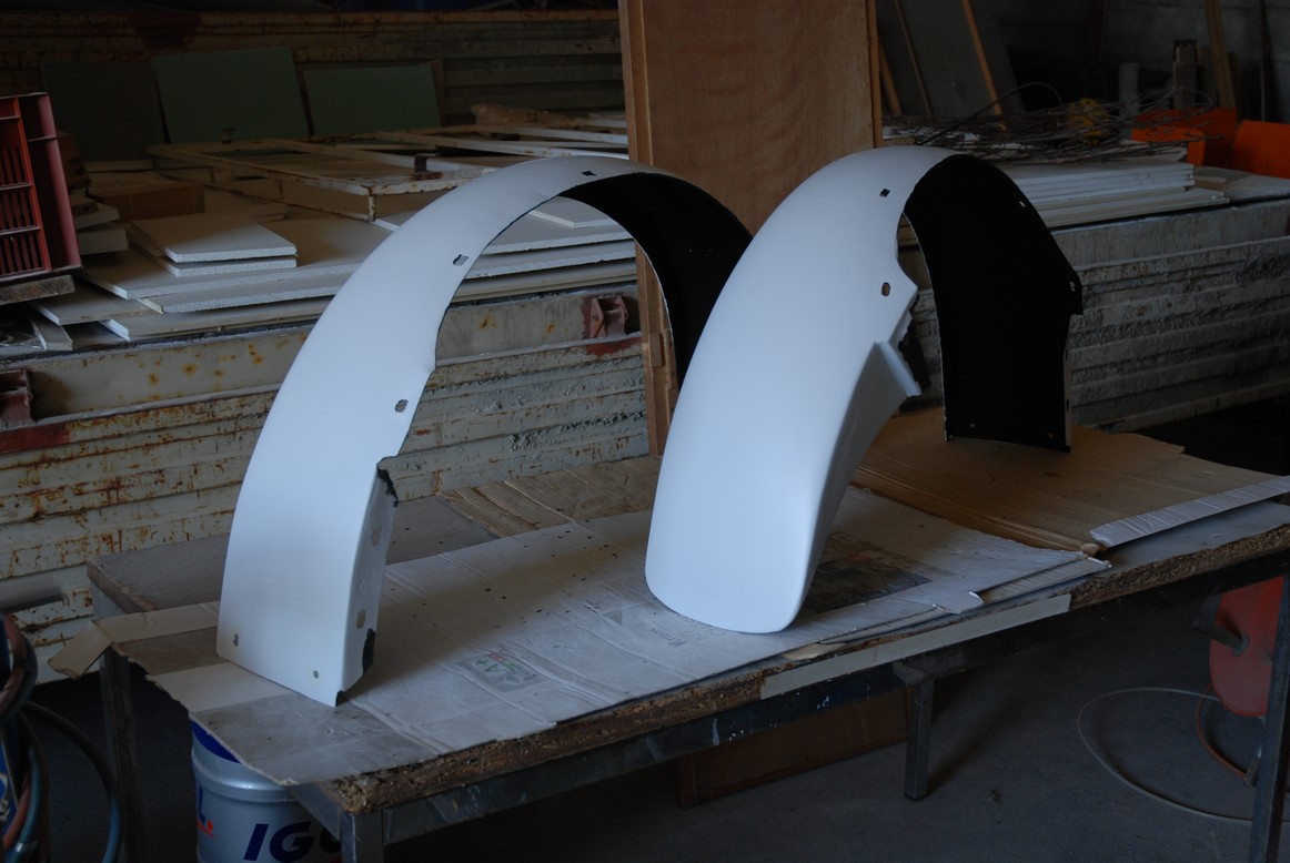

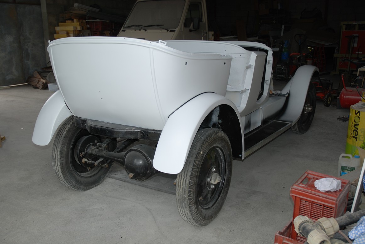

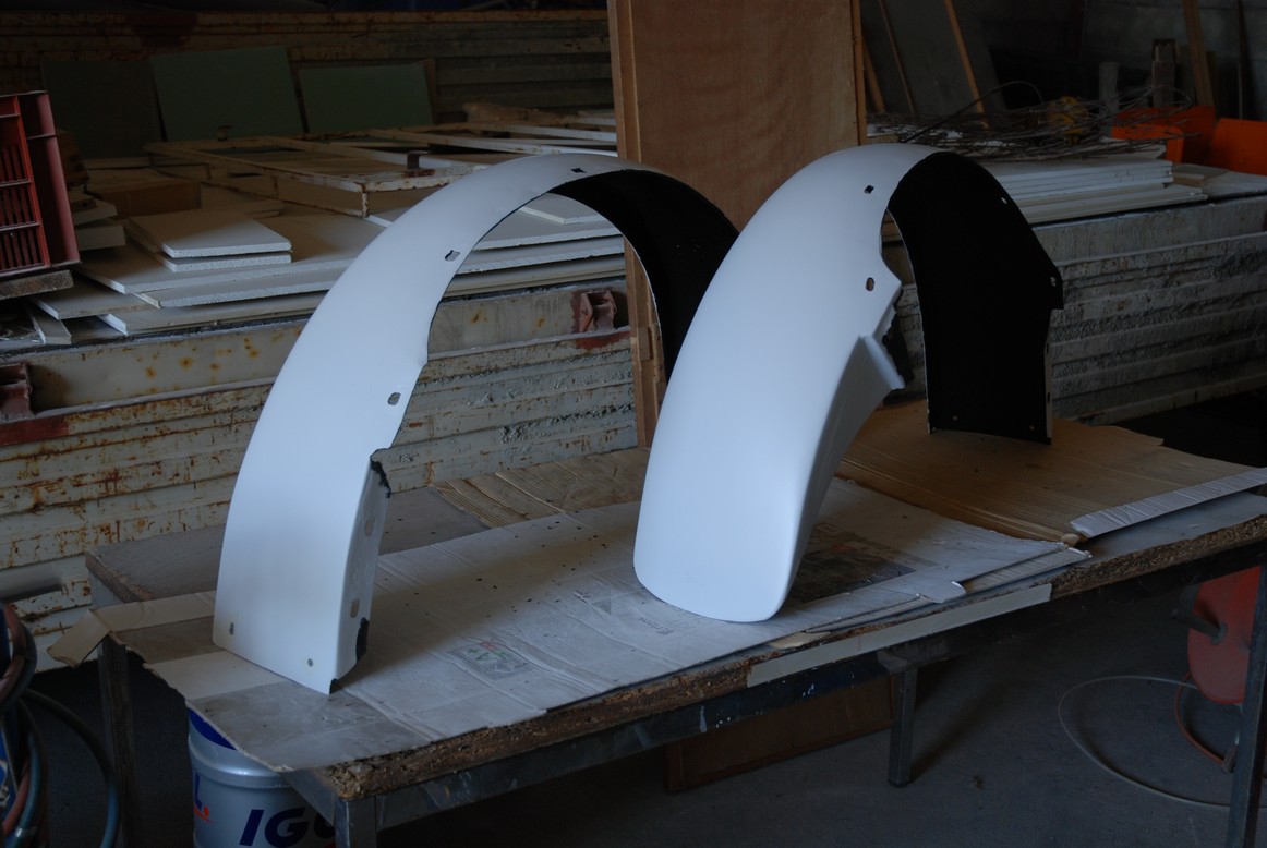

Les ailes arrière

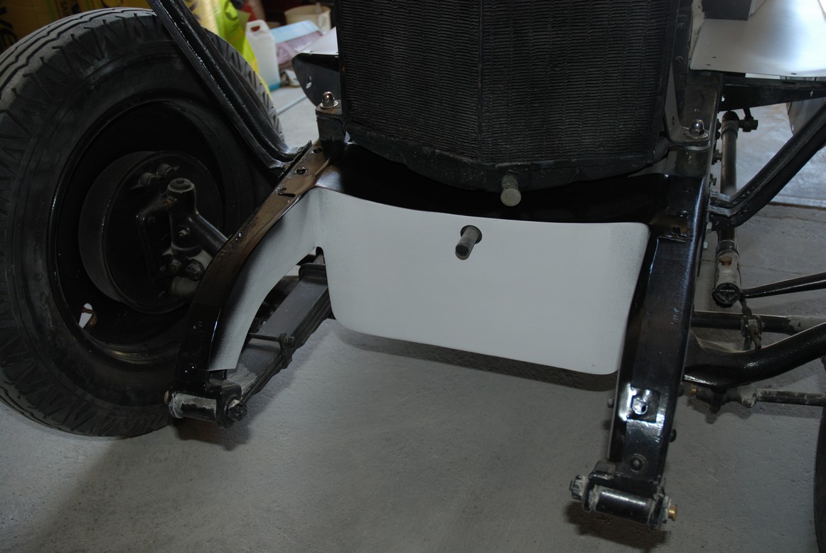

Les ailes avant
Le pont banjo bien visible !
La tôle avant qui ne demande qu'à accueillir le numéro d'immatriculation

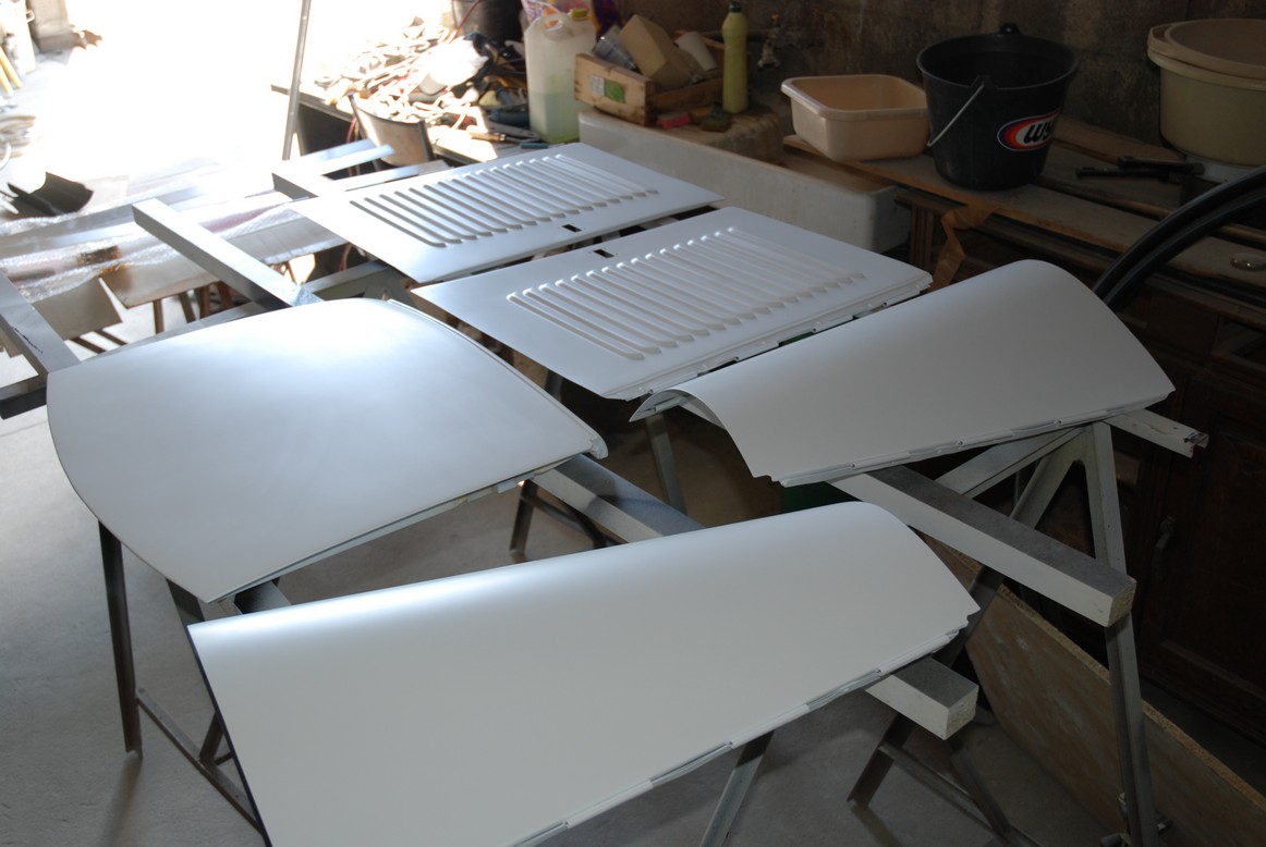

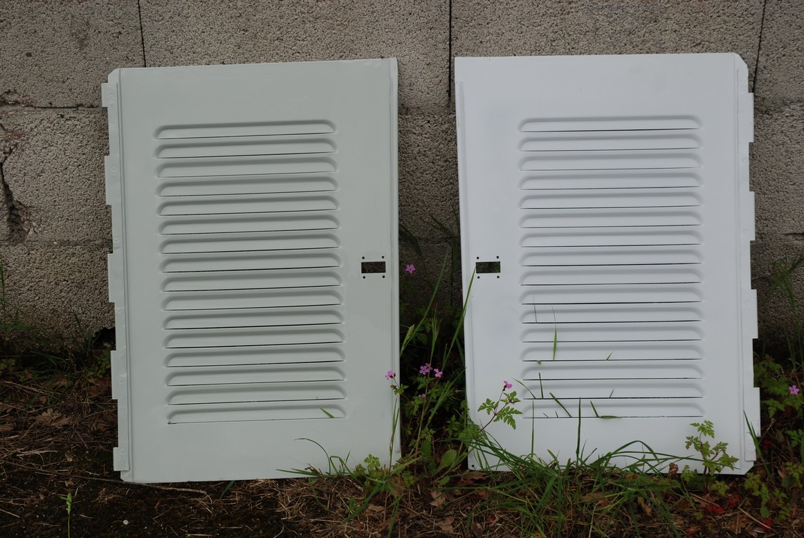

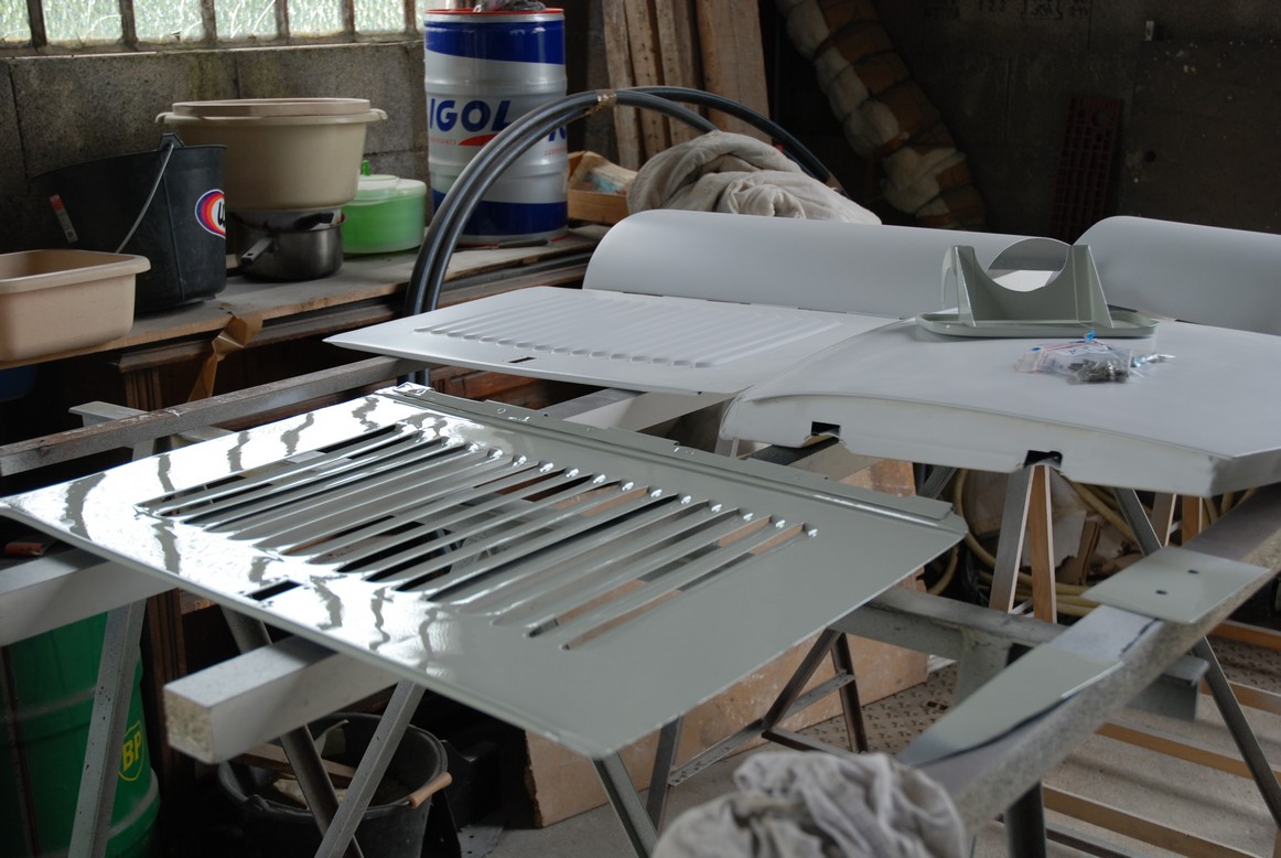

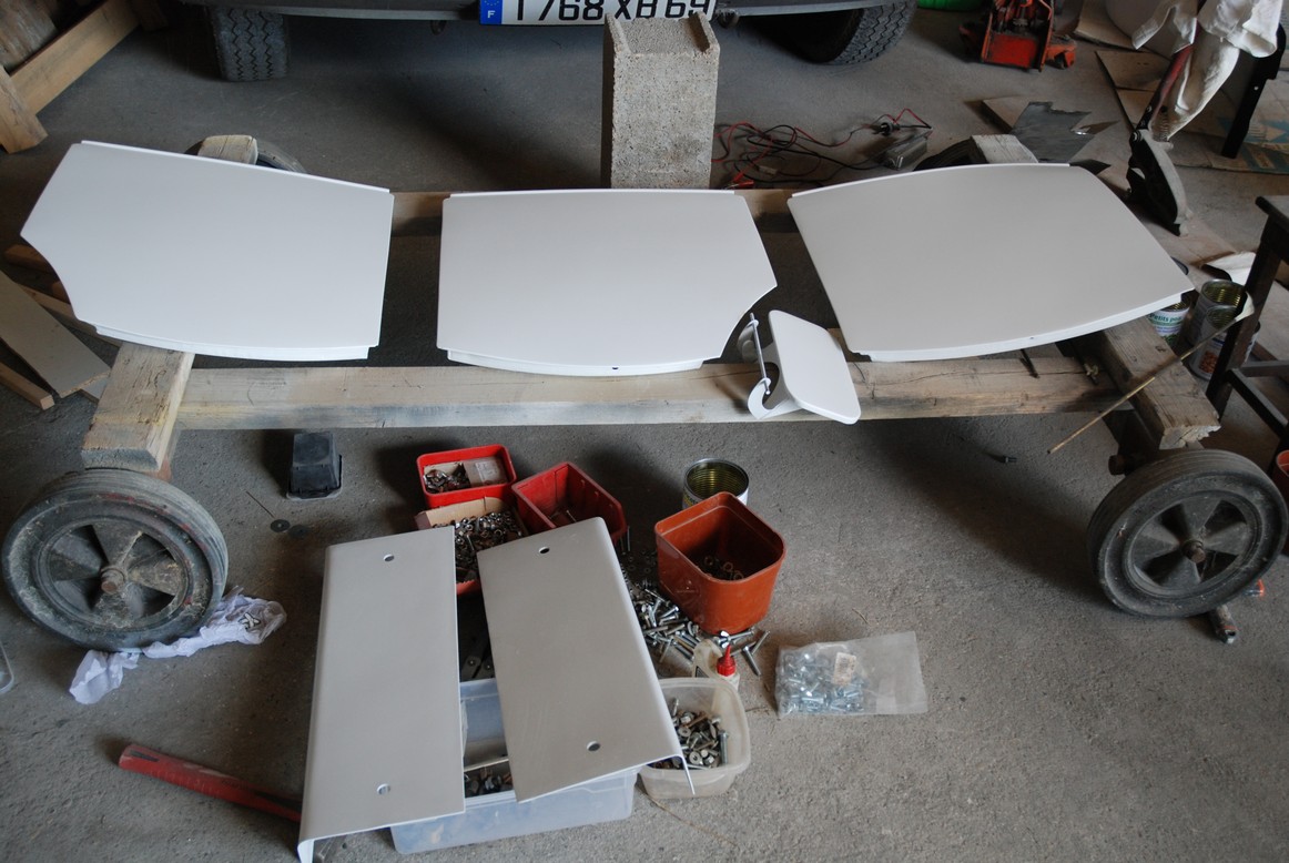

Apprêt sur les portes et les tôles de coffres
Le capot et une porte

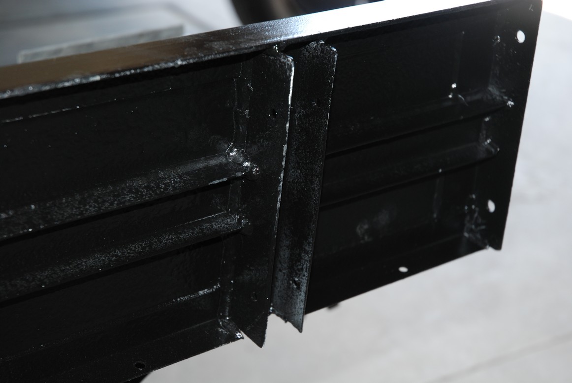

Et la suite :

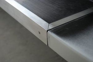

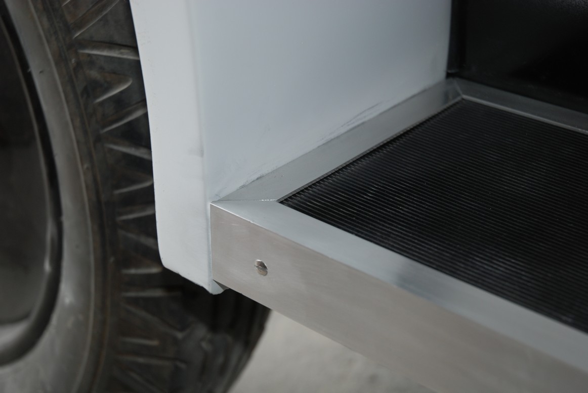

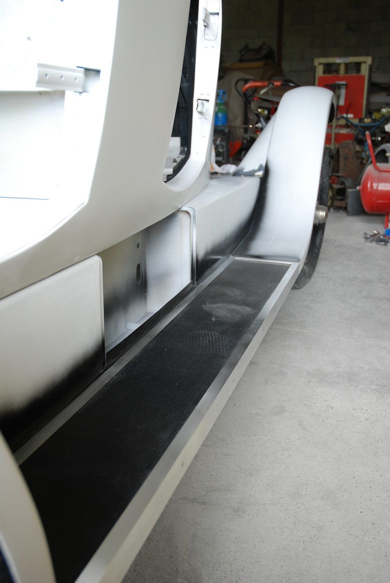

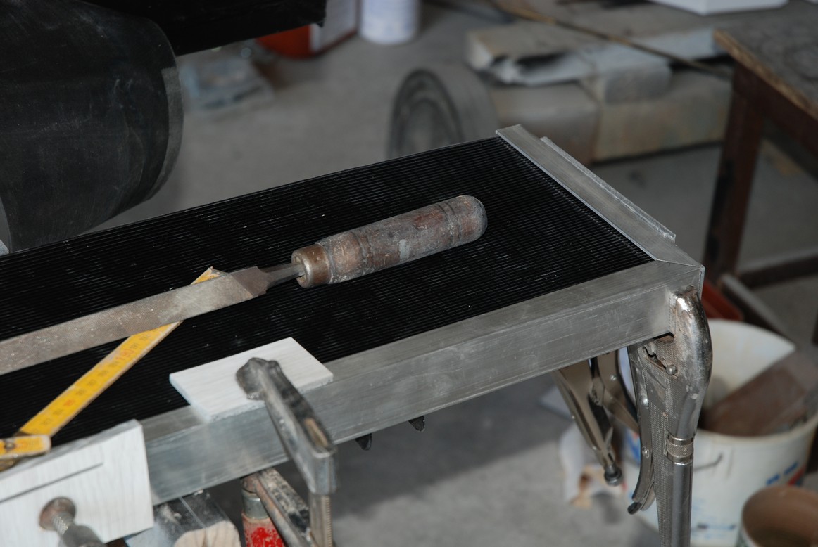

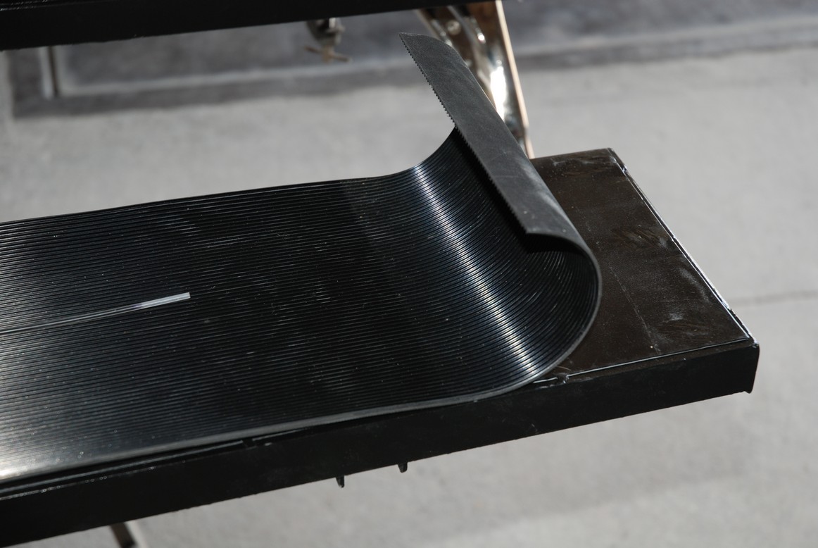

Les marchepieds avec le tapis caoutchouc sur tôle de support
Le dessous jointé et passé à l'antigravillon, c'est reparti pour 90 ans
Pose de la cornière alu standard 40x20x2

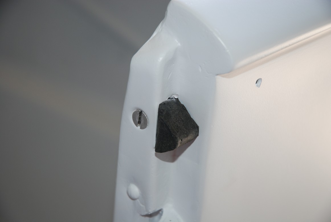

Test des nouvelles butées en caoutchouc

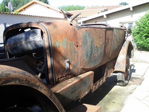

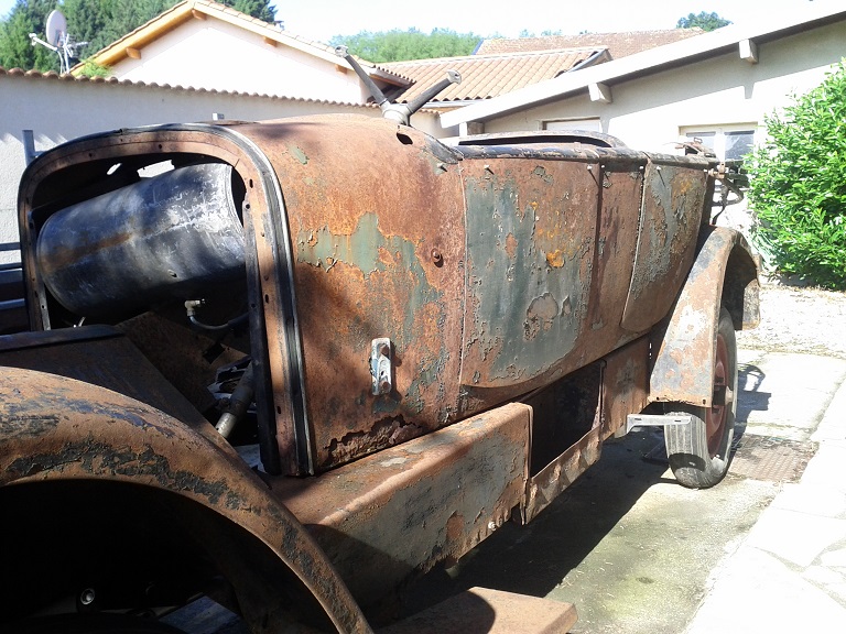

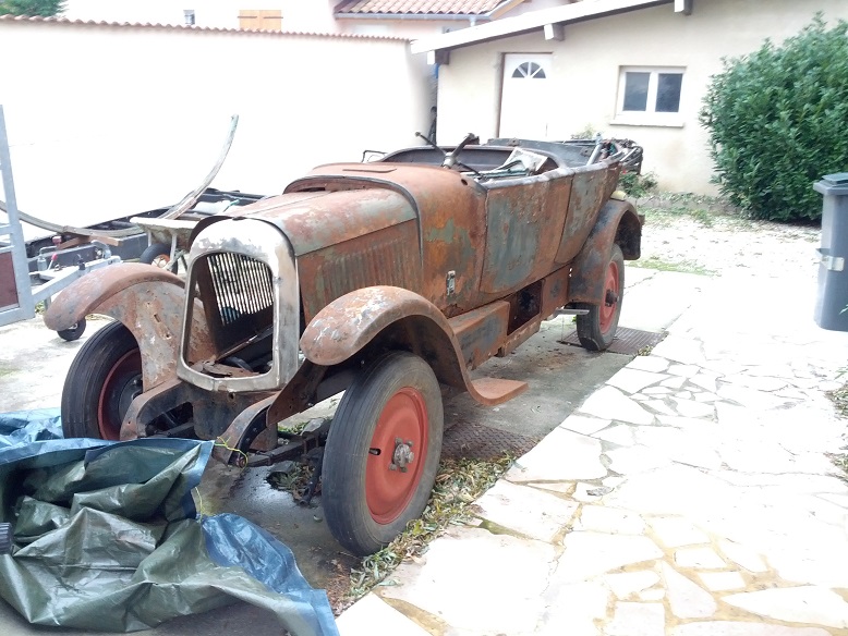

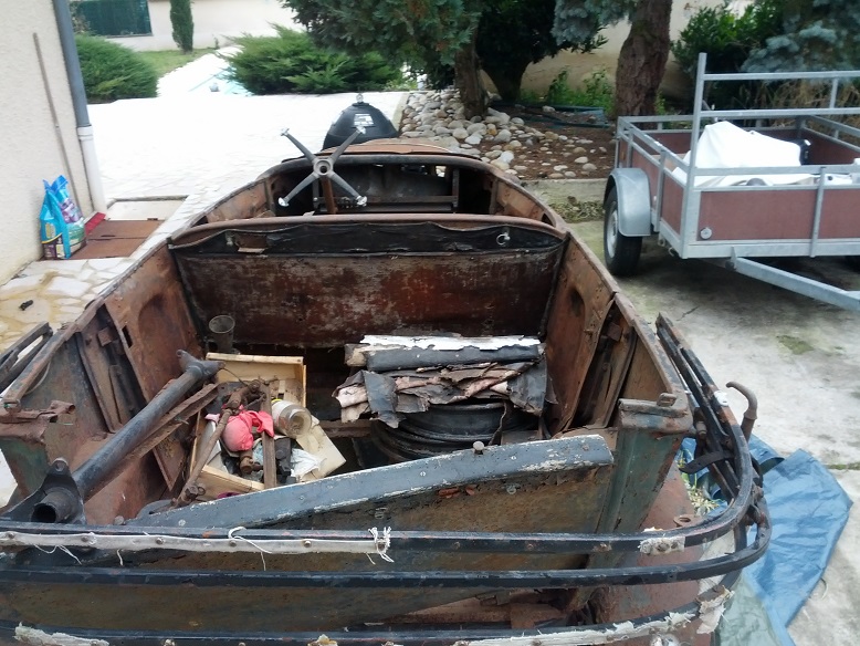

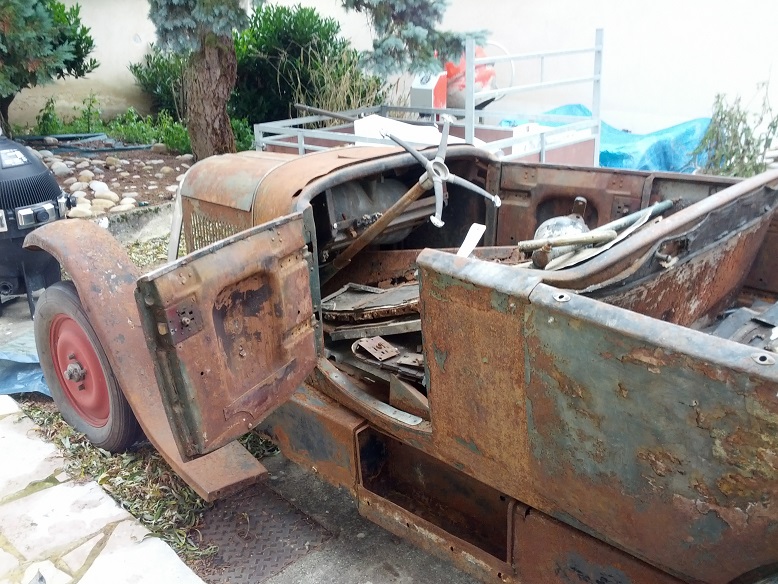

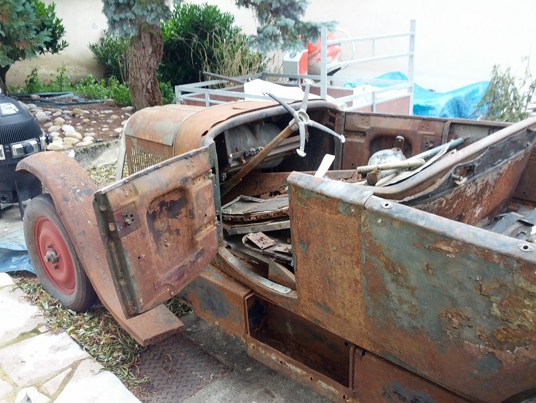

La voiture a changé en 3 ans :shock: , pour mémoire :

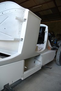

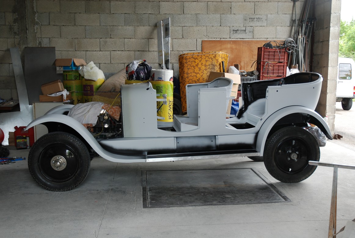

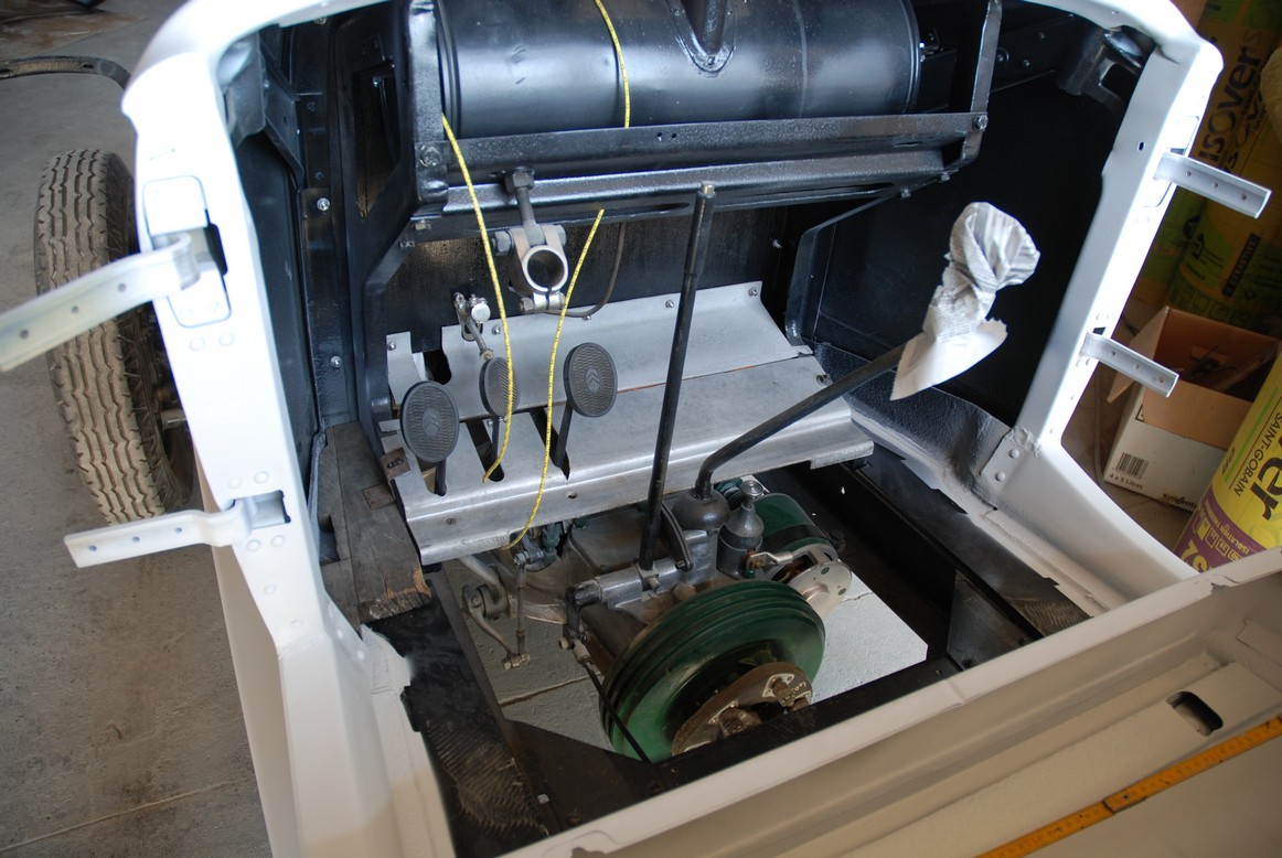

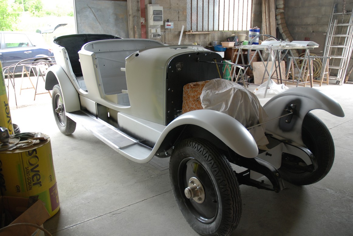

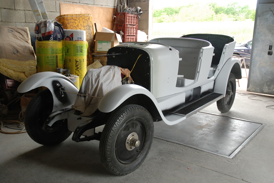

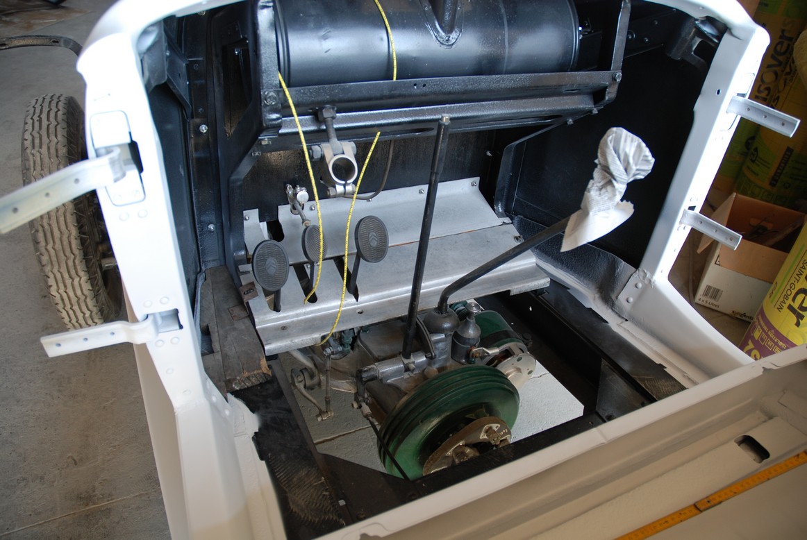

Suite des opérations aujourd'hui.
Le prémontage de la carrosserie est terminé.
Seuls quelques détails sont encore à régler, les couvercles de coffres latéraux par exemple.
Les arceaux sont en cours de ponçage.

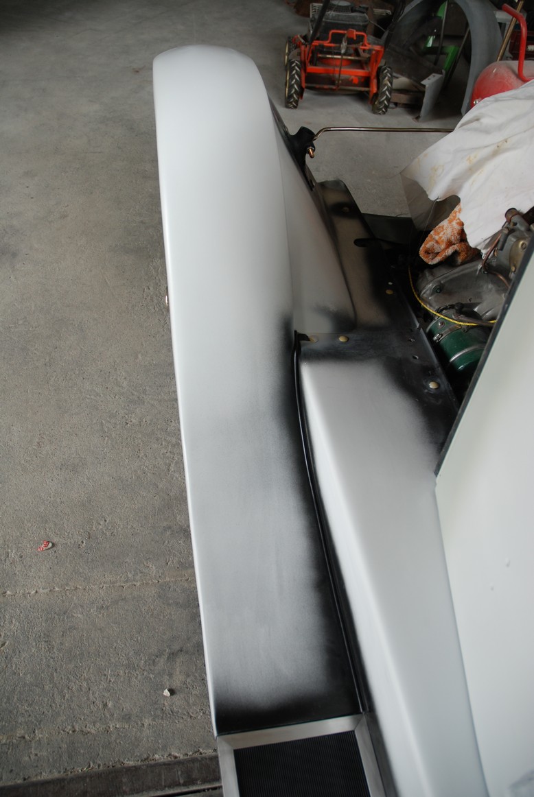

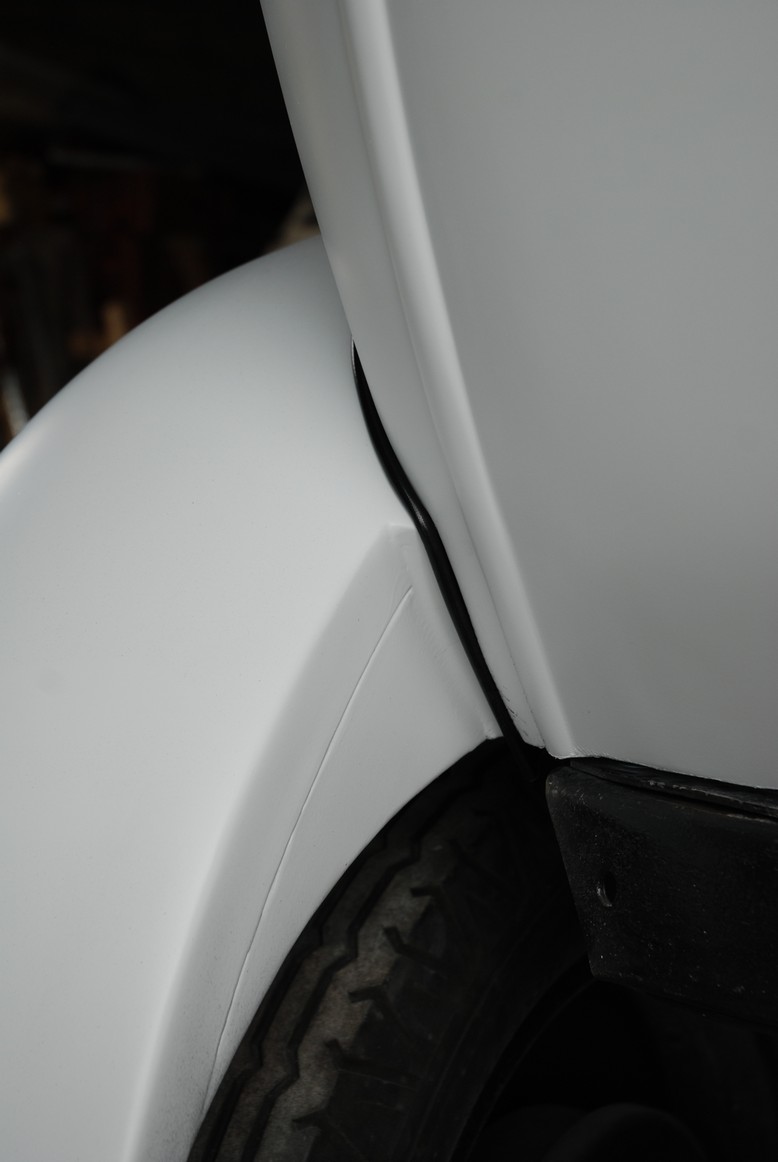

Les ailes avant sont définitivement installées, les marchepieds aussi alors que les ailes arrières seront peintes à part et remontées.

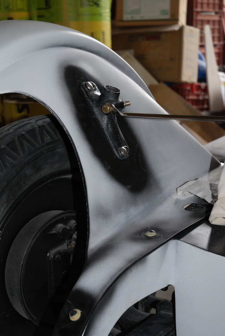

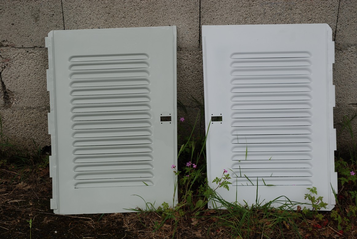

J'ai choisi une teinte gris clair, le gris pompadour 681 de chez Renault, utilisé dans les années 60 sur les 4CV, Dauphine, Frégate.
Sur les photos c'est peu perceptible car proche du blanc de l'apprêt mais je suis très satisfait :mrgreen:

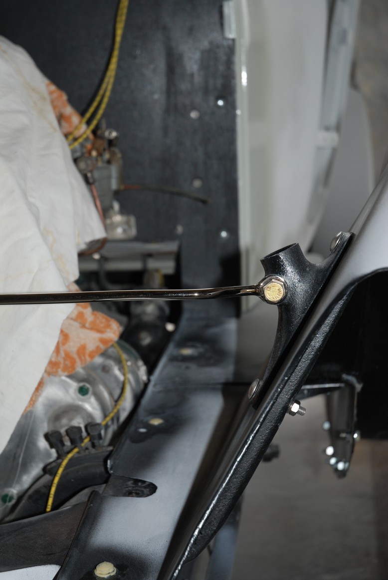

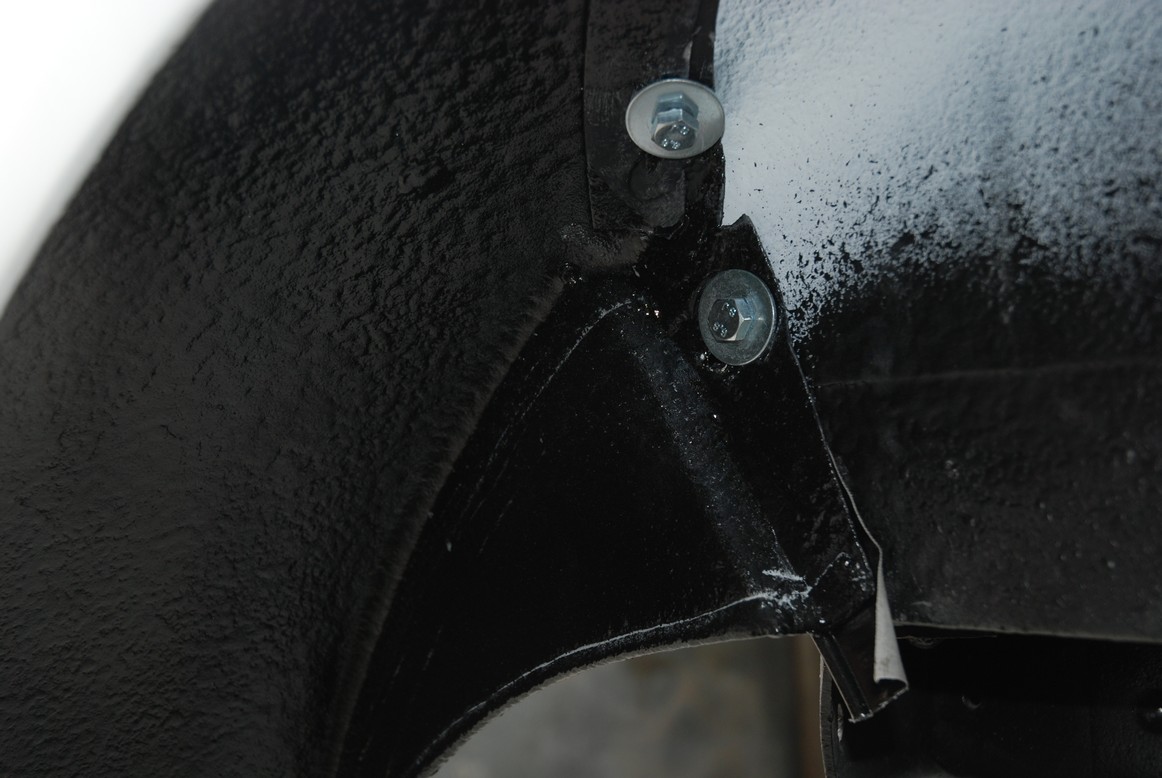

On distingue le jonc d'aile en simili noir, et l'intérieur qui sera noir satiné

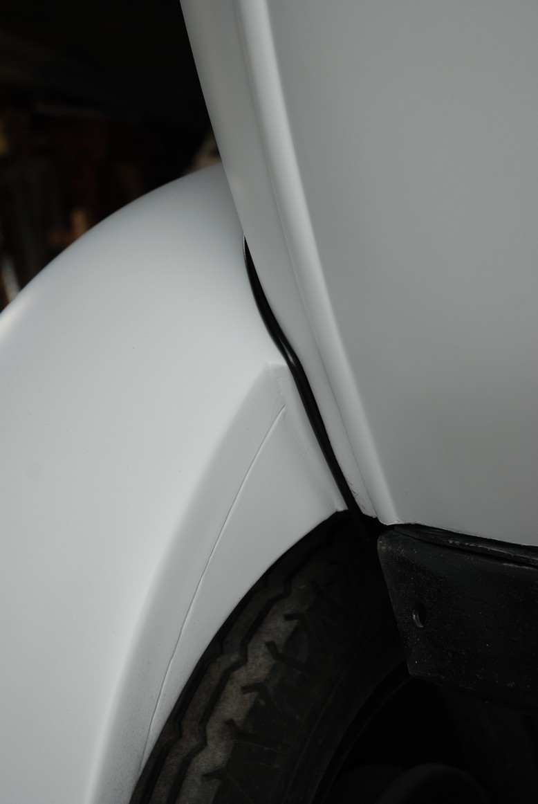

Passage d'aile avant droite
Un peu du gris final sur une bande de 10 cm au niveau du jonc d'auvent
Détail de l'aile arrière droite, avec le jonc d'aile à ajuster

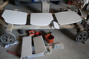

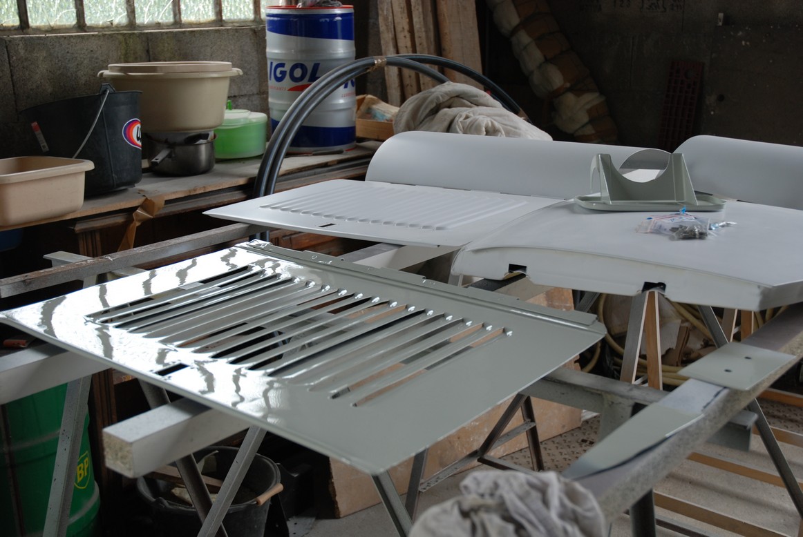

La suite 8)

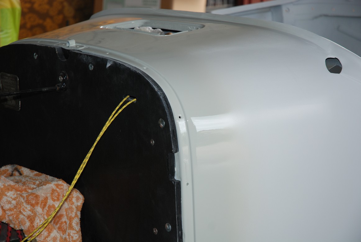

L'intérieur du capot peint en gris, le reste toujours en apprêt blanc
De jour à l'extérieur c'est moins flagrant

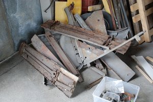

Oh un tas de tôles :lol:
