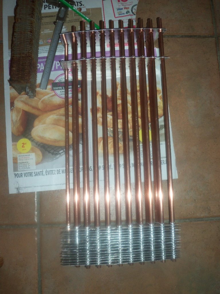

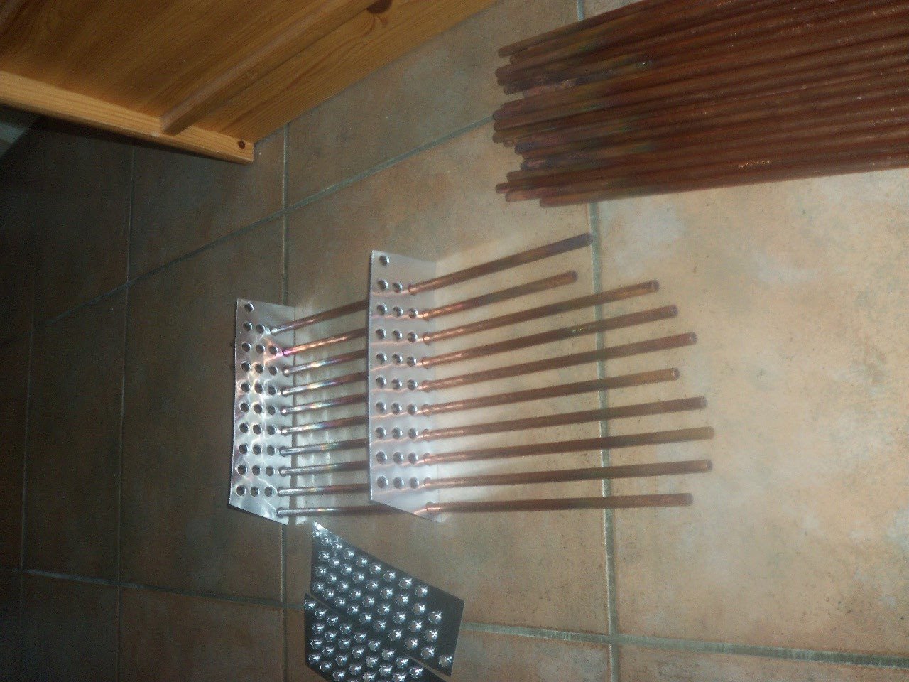

La question se posait du procédé. Les tubes d'abord ou bien les ailettes. J'ai opté pour un compromis. Deux ailettes et un rang de tubes.
Re: FRANKEN-B2 Ou l'Incertain retour sur l'asphalte d'une presque centenaire
Puis quelques ailettes et d'autres tubes.

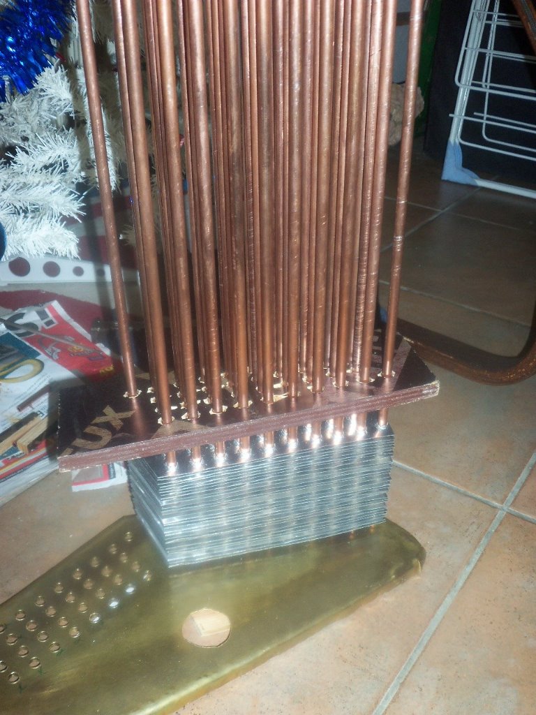

L'édifice tenant debout, on peut commencer à enfiler les ailettes. Simple essai pour valider le concept.

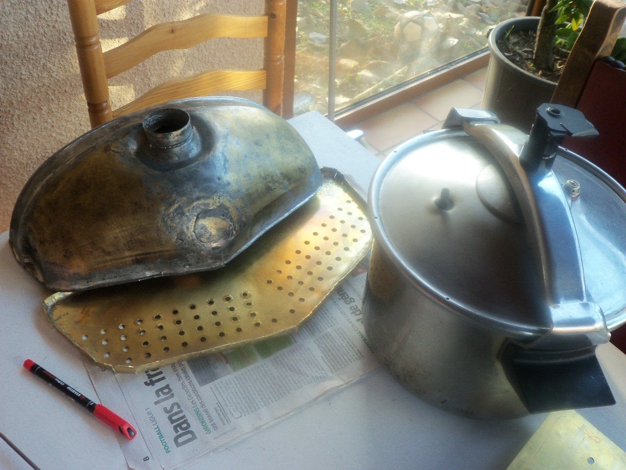

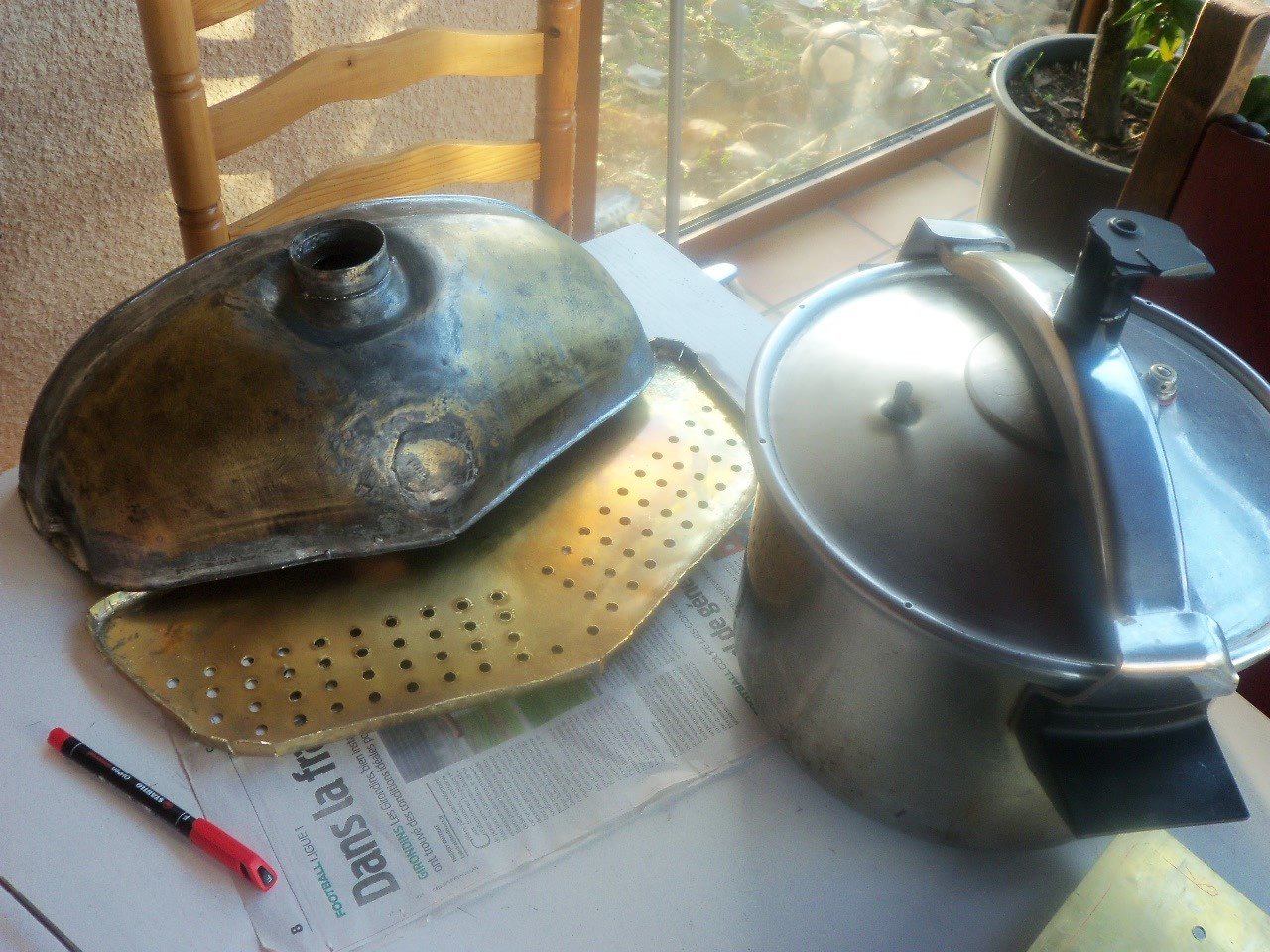

Cela me permet d'espérer pouvoir transformer ma" passoire" en cocotte-minute.
Euh.... la boite du radiateur est à gauche.
Je précise afin qu'il n'y ait pas confusion.

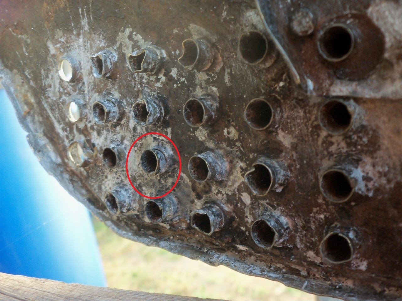

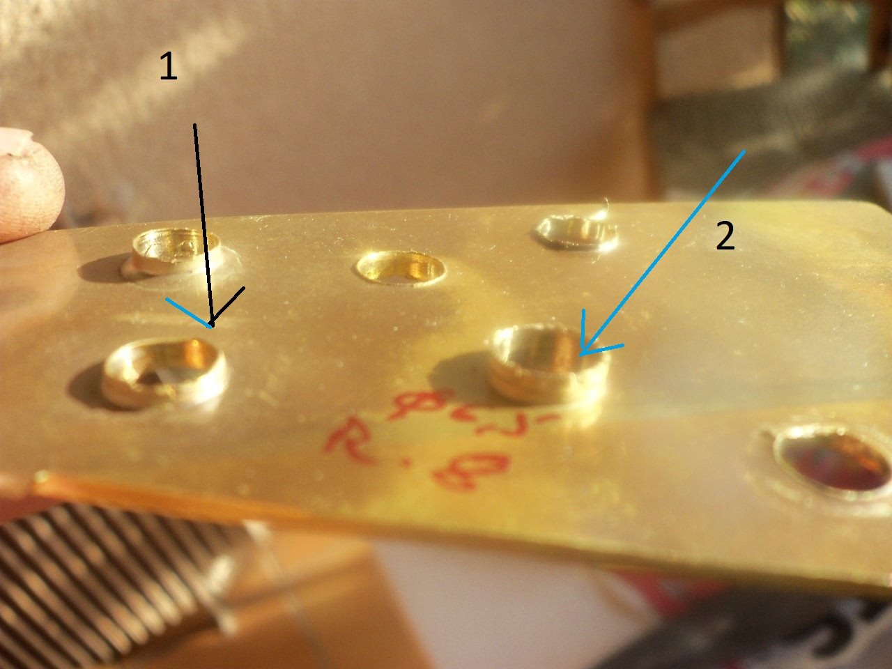

Lorsque j'ai cherché un réparateur radiateur, il m'a été proposé ça :
Outre le fait qu'il ne s'agit pas de tubes ronds mais ovales sauf sur la première ligne, on remarque une différence au niveau de la jonction tube-fond.
Depuis ce commentaire flatteur de ppf63, Bernard alias el Maestro a dévoilé son travail.
C'est donc avec beaucoup de honte que je fais quitter "les temps modernes" pour vous ramener du côté de l'âge de bronze.

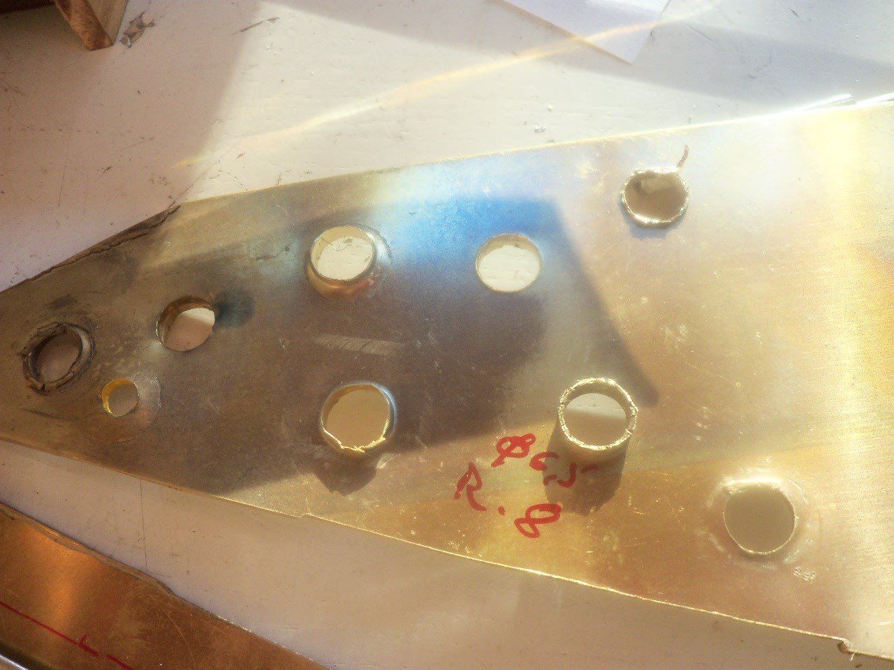

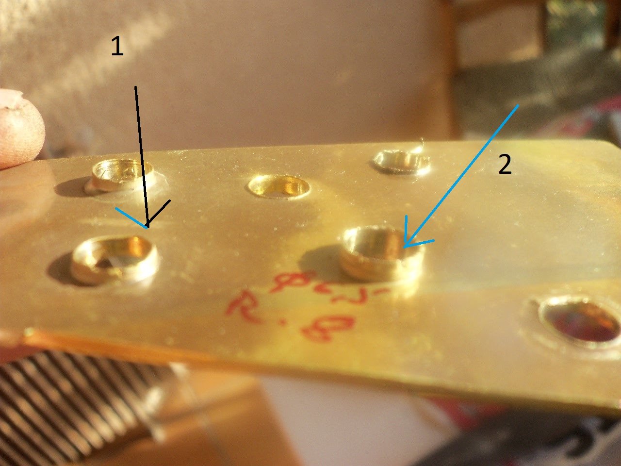

Sur le fond d'origine on voit que le trou a été forcé pour augmenter la zone de contact.
Pour le fond de réparation, le rebord est plus droit, sans doute embouti. Bref mieux. En procédant a des essais de perçage sur chute de laiton, j'ai obtenu des rebords. Très irréguliers certes et que les spécialistes jugeront sans doute venir d'un mauvais affutage des forets. Ils ont raison.

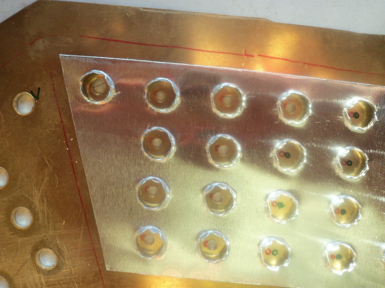

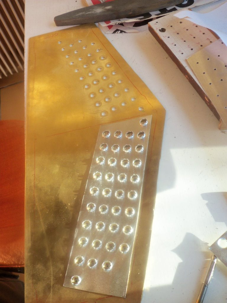

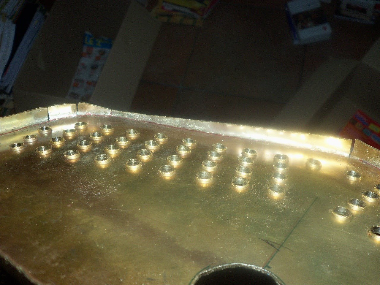

J'ai pourtant eu l'idée saugrenue d'essayer de domestiquer ces bavures. Quelques recherches sur internet m'ont permis de découvrir la technique du repoussage.
Et.... Hop!
Et.... Hop!
Plusieurs essais ont été nécessaires afin de trouver le bon outil. Mais finalement je pense avoir trouvé.
En 1 perçage avec foret pourri.
En deux perçage en 6.5 puis repoussage en 8mm avec foret à béton usé.

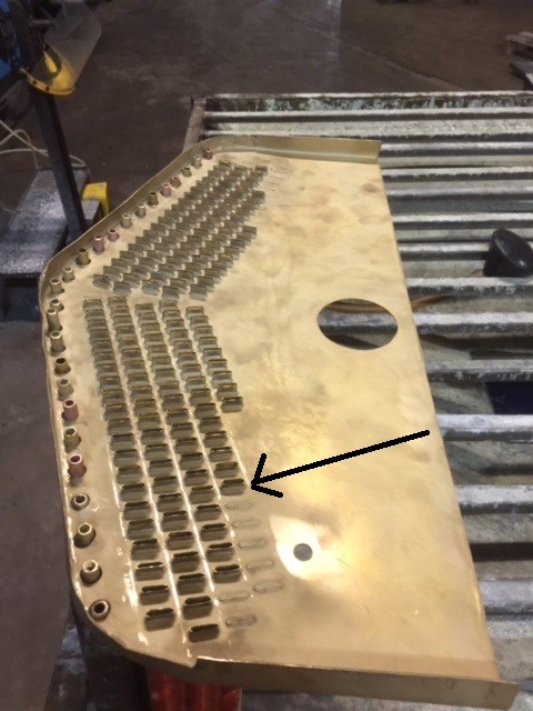

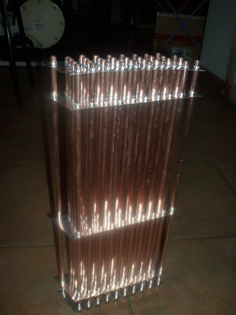

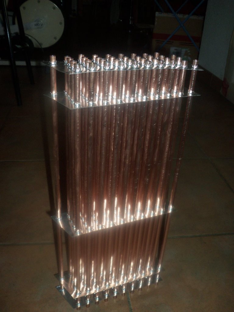

J'ai tout redémonté suite à un souci de hauteur d'ailette. 5 mm au lieu de 4. Après la mise au point d'un réktifieur à base de disque de meuleuse. Je peux passer en mode chronique et attaquer les 240.
Pour faciliter le montage, les tubes sont directement positionnés dans le fond supérieur.
