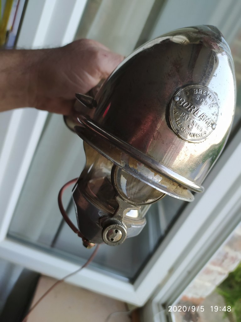

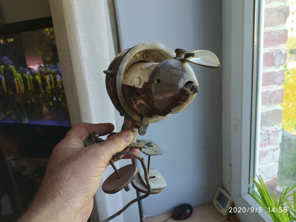

acheté sur un vide grenier samedi ,un phare borlamp bel accessoire d"éoque
qui connait ce modèle?

J'ai repris tes messages avec d'autres copies d'écrans.
Pour moi c'est juste ce qu'on appelle aujourd'hui un feu de croisement et qui n'existait pas de série à l'époque.
Mais je pense qu'il est quand même antérieur à ta voiture.

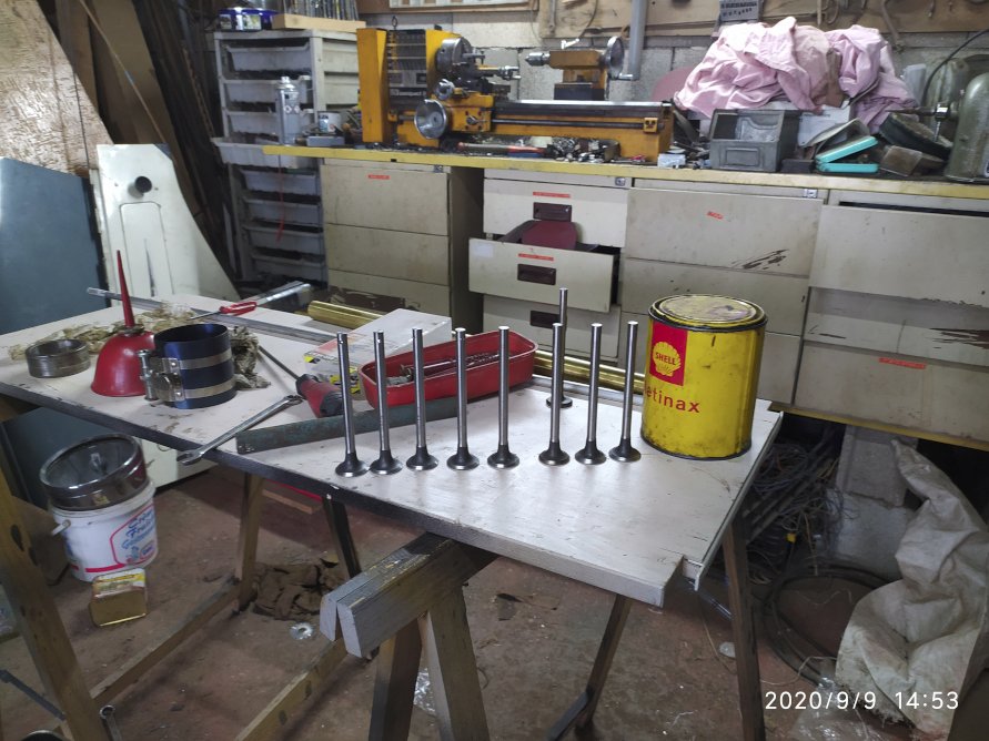

Re: citroën B2 puzzle

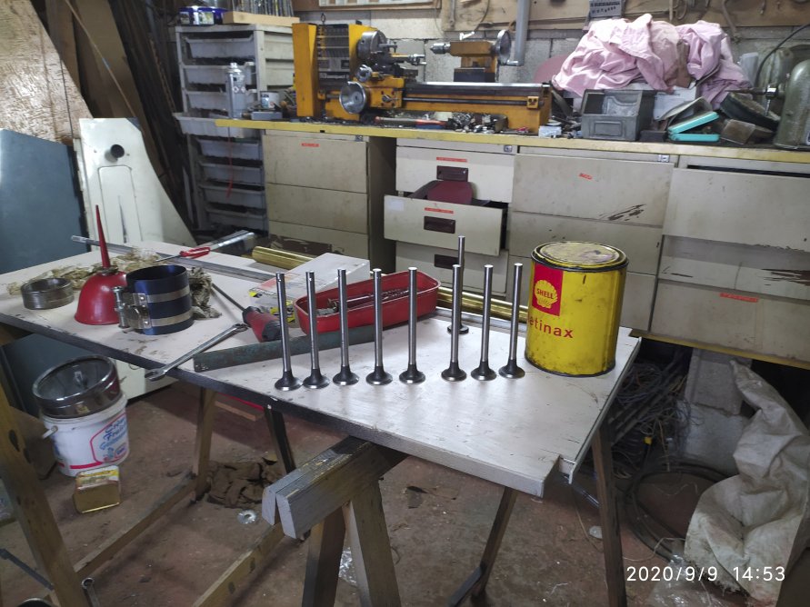

j'ai reçu les soupapes de mon ami Alain : recoupées de 4cm la tête diminuée de 4mm avec un angle de 45° puis percées au forêt Hss tout c'est bien passé ; j’attende maintenant l'alésoir de 9 mm pour finir
- Messages : 223
Tu as de la chance pour tes soupapes car je viens d'en refaire pour une super-culasse desprez et les miennes étaient un peu plus dures.
Il fallait que je fasse un filetage M8 au pas de 1 puis que je les perces.
Pour le filetage au tour cela s'est fait correctement mais pour les perçages c'était plus compliqué.
Les foret HSS ne mordaient pas donc j'ai attaqué avec des forets en carbure monobloc et la j'en ai cassé 2 donc finalement j'ai acheté des forets à plaquette carbure brasée (et oui cela existe pour du 2mm) c'est un peu comme les forets à béton mais ils sont faits pour l'acier. L'avantage c'est la souplesse de l'HSS pour le corps et la dureté du carbure pour la coupe.
Tu avance bien et c'est toujours avec plaisir que je suis ton travail.

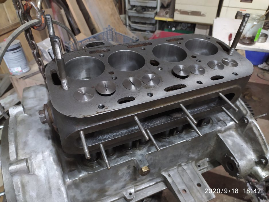

guides de soupapes alésés, soupapes rodées et poussoirs repris et posés reste le ressorts à monter et le jeu à régler

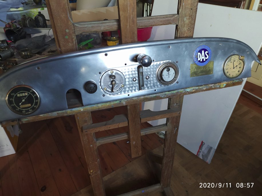

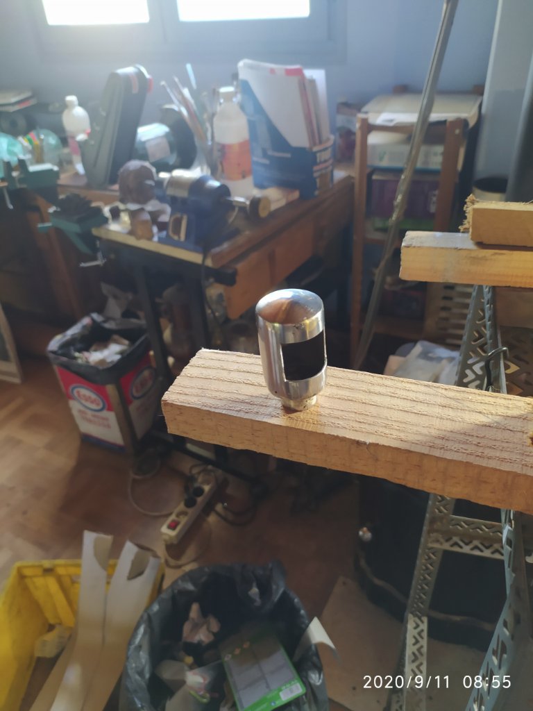

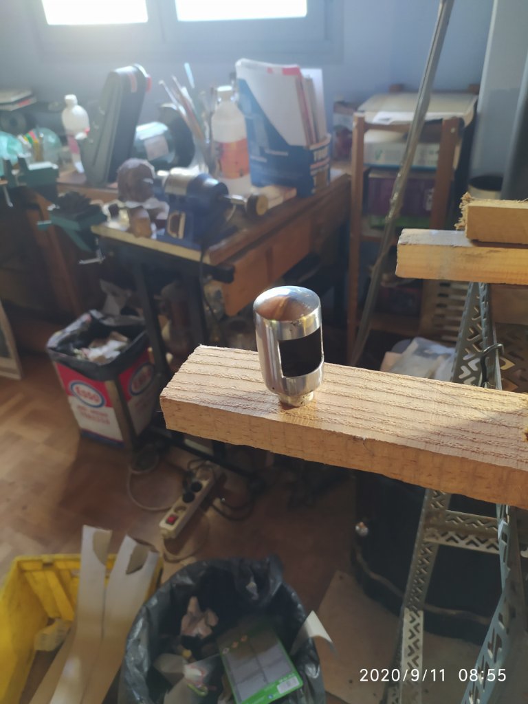

j'ai aussi fabriqué la cloche de mon éclaireur de tableau de bord en inox soudé au tig (il faut bien que je m’entraîne) et repris à la brasure d'argent puis poli
- Messages : 393
- Localisation : Gard
belle dextérité chapeau
