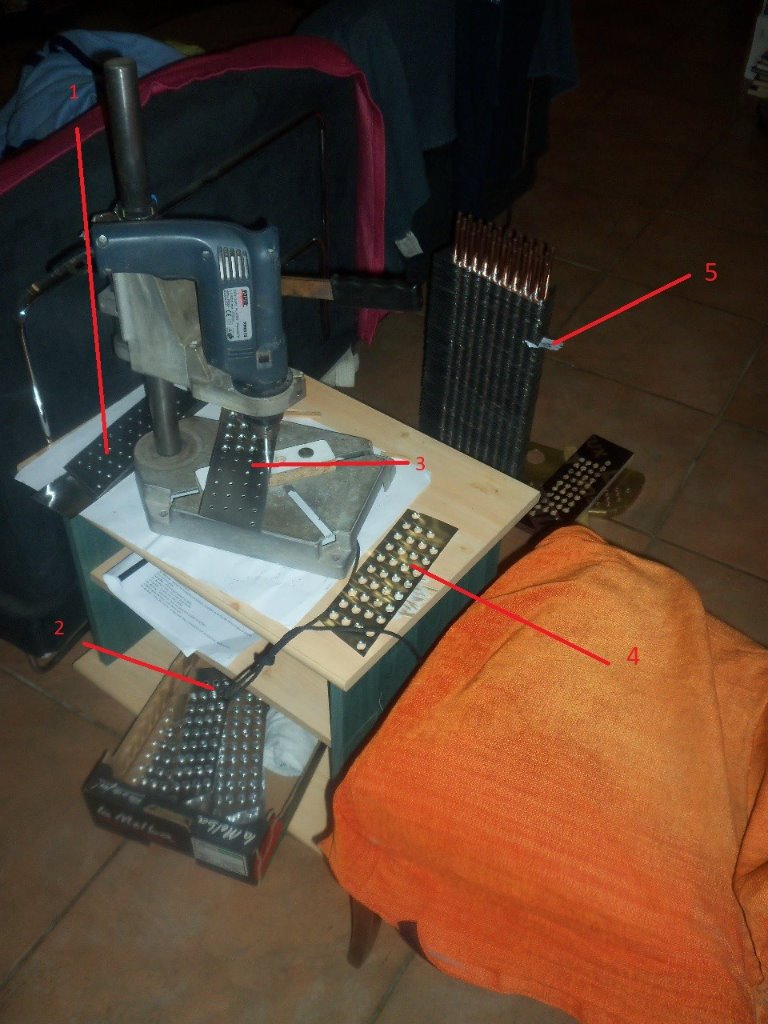

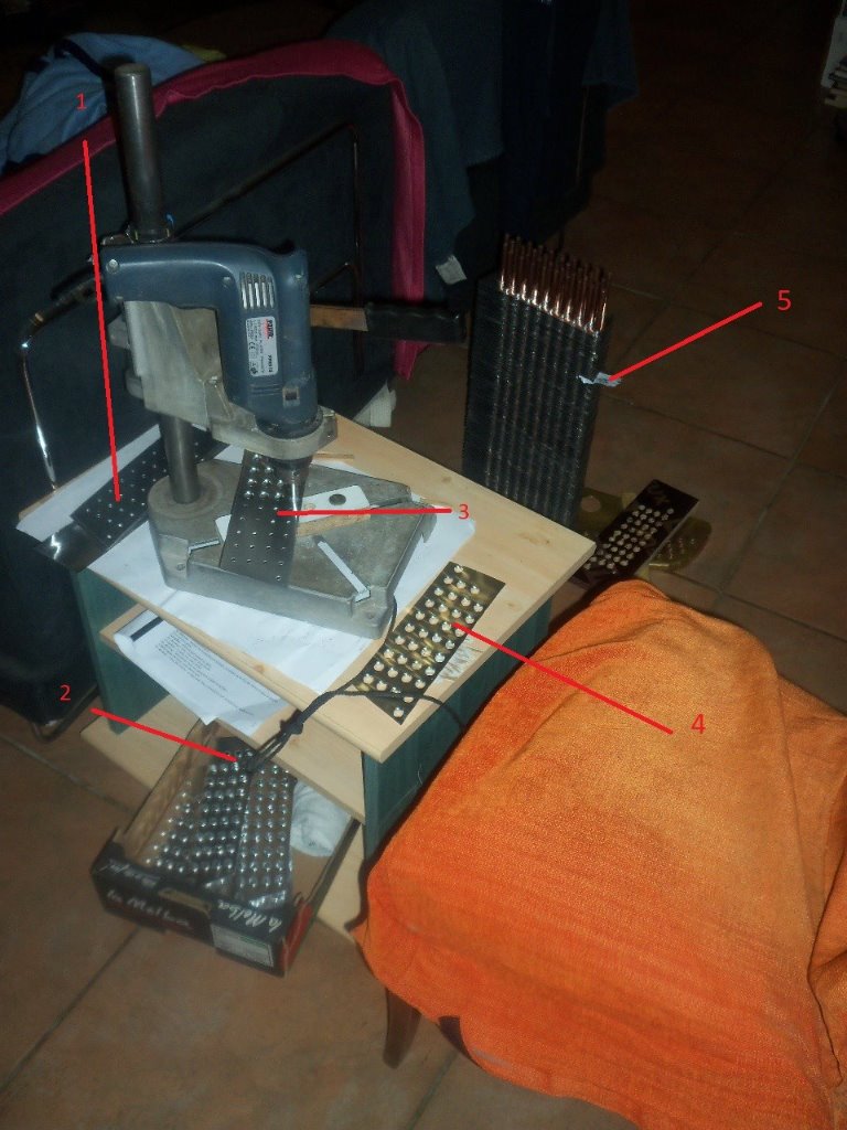

La fin d'année a été studieuse. Organisation du chantier :
jacques33
Messages : 266
10HP car : citroen B2
Message par jacques33 »
En 1 le stock d'ailettes percées en 4 mm
2 : les ailettes embouties.
3 Pièce en cours
4 Pense bête pour pas avoir à réfléchir dans quel sens emboutir
5 Repère pour ne pas recompter tout le tas.

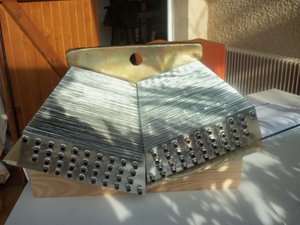

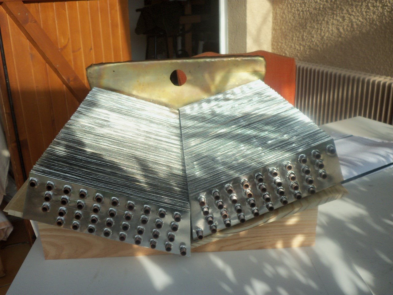

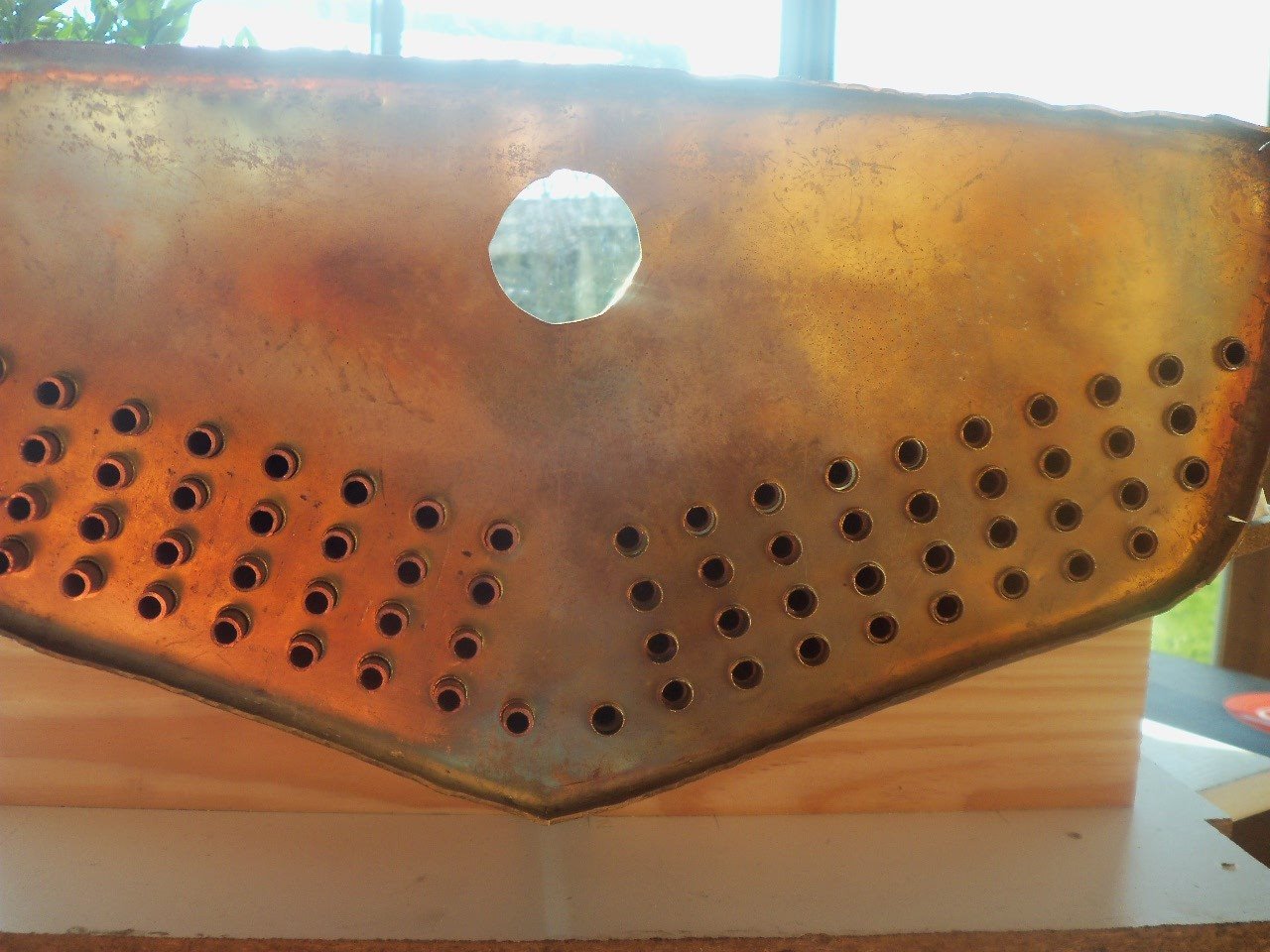

Et voici le premier :
Bon, il est moins sexy que celui de Bernard mais cela m'ira...

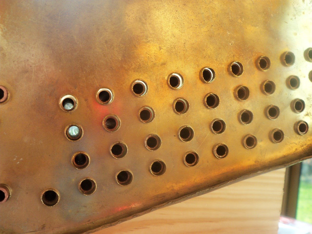

J'en ch**** avec le deuxième faisceau. J'ai raboté mon poinçon pour avoir un contact plus intime entre tube et ailette. Du coup galère pour les mettre en place.
Allez, courage, tu vas y arriver !
jacques33
Messages : 266

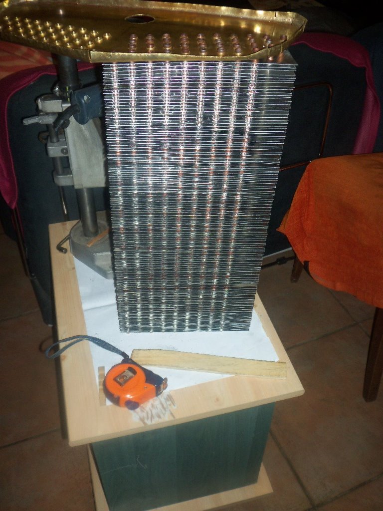

Merci, ça fait chaud au cœur cette foi inébranlable. J'ai fini la mise en place des ailettes.

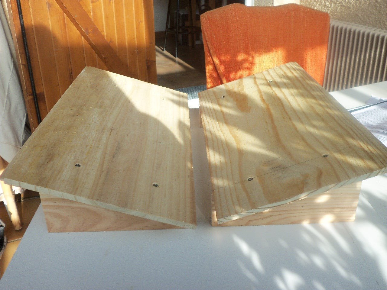

Un petit break, histoire de me dégourdir les neurones. Je me suis lancé dans la création de meuble design.
Ma dernière production :
Je l'ai appelée "table pour deux personnes qui ne mangent jamais de soupe". .....Ni de petits pois....
jacques33
Messages : 266
Accessoirement les plateaux ont le bon angle (17,5° par rapport à l'horizontale) pour positionner les faisceaux sur les fonds de boites
