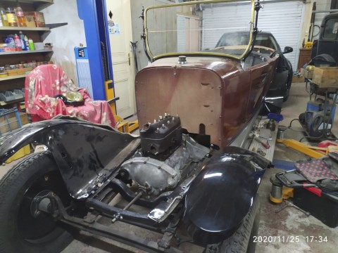

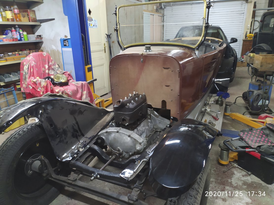

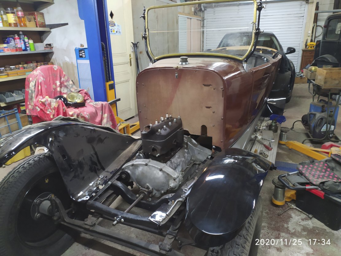

le moteur est maintenant en place , fixé par l'avant mais je n'ai pas les cales qui vont entre caret et châssis donc la boite va attendre encore un peu.

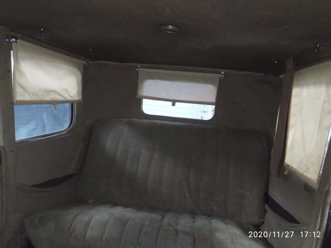

quand à la C4 j’ai posé les enrouleurs de rideaux tout fonctionne ça fait plaisir

jai fini la pose du moteur et de la boite , je dois commander de l'huile pour la boite et le pont quelle est leur capacité ?

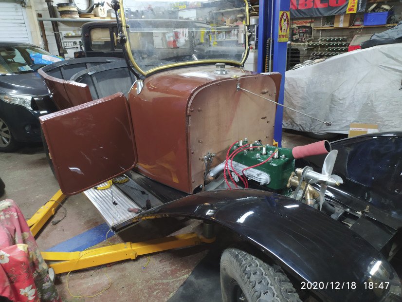

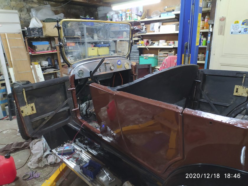

j'ai posé mes gâches de portes et ajusté celles ci, monté un coupe circuit fini de fixer la caisse ,préparé le plancher posé le carburateur et fabriqué sa commande ainsi que la tige de frein à main . j'ai reçu mes câbles coton je vais pouvoir faire mon faisceau...bientôt la mise en marche !

Beau boulot, mais tu n'as pas besoin d'un faisceau électrique pour faire tourner ta voiture.

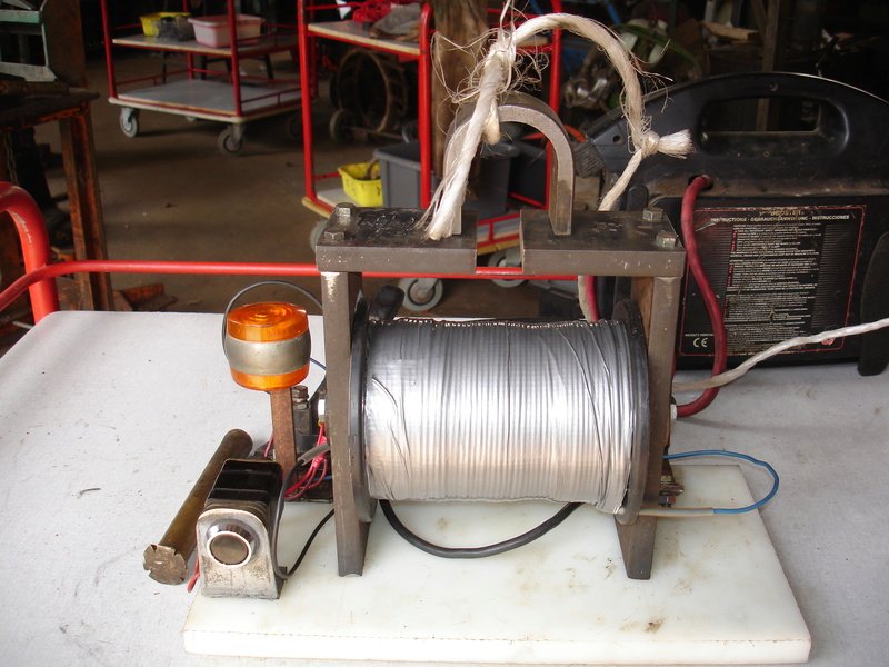

mon faisceau avant est fini ; j'ai essayé la mise en route sans succès ..pas d'allumage j'ai remagnétisé une autre magnéto je réessaierai demain

Comment tu l'as re-magnétisée? Juste avec une bobine (simple/double)?

https://henri.frama.site/sciences/slug_magnet
j'en ai fait une avec une vingtaine de spires et une autre avec la moitié je pourrais comparer

Alors ça donne quoi? Quelle longueur d'étincelle tu sors?
Moi je suis plus sur cette méthode https://mototracteurs.forumactif.com/t6 ... ne-magneto

il y a une manière très simple de se dépanner avec l' aimantation: récupérer sur un vieux four à micro ondes, les aimants de l'anode et les disposer de chaque coté du fer à cheval (dans le bon sens évidement) sur des vieilles motos et sur une Renault NN, nous les avons laissé en permanence! (je n'ai rien inventé, je l'ai vu ailleurs)

pour la magnéto il y a env1cm de long avec le fil et une fois montée j'ai une belle étincelle à la bougie mais a refuse toujours de démarrer

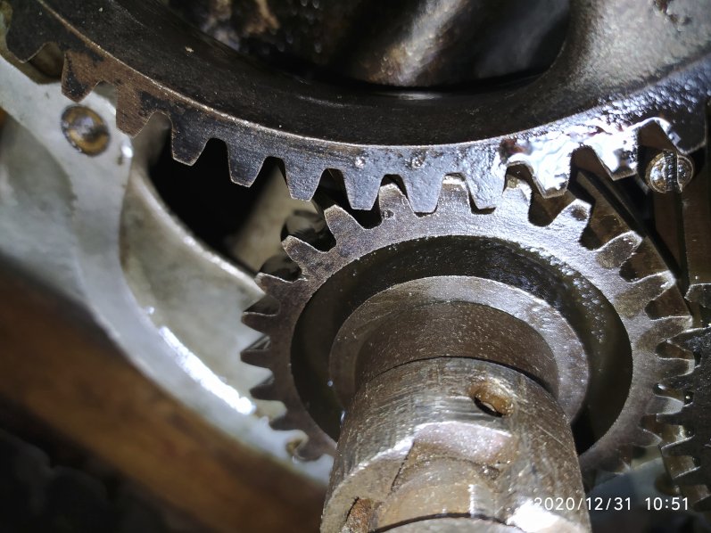

bonjour, tu es certain du bon calage de la distribution?
certains moteurs qui ont beaucoup vécus offrent de nombreux repères sur le pignon de distri, et nous mettent en erreur.
bien vérifier au point mort haut, le basculement des soupapes!
peut etre tout simplement pas le bon point mort haut, changer l'ordre des fils de magneto

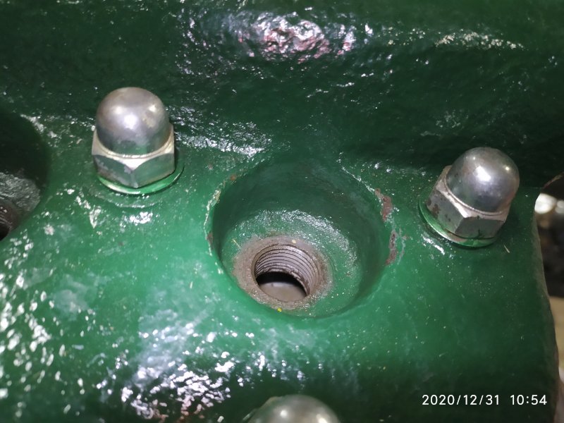

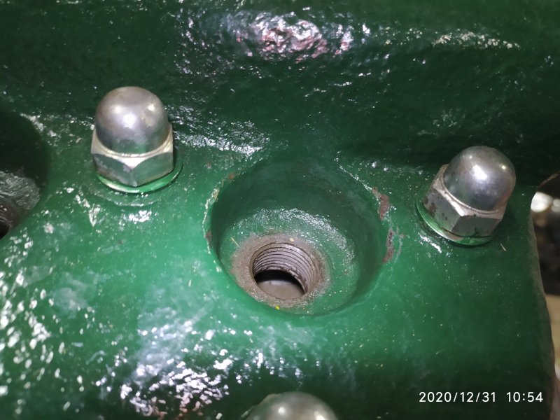

j'ai réouvert pour vérifier le calage il est ok , basculement des soupapes ok compression sur les 4 cylindres ok, je me suis aperçu qu'on voyait le piston par le trou de bougie j'ai donc recalé la magnéto juste avant le point mort haut je referait un essai demain
