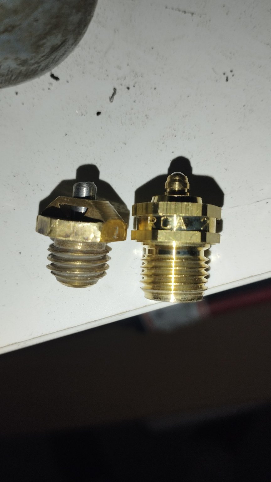

Bon, mauvais nouvelle, apparemment pas le même pas de vis, il y t'il une solution? Je doit acheter un autre?
Messages : 3299
C'est surtout pas du tout la bonne hauteur de pointeau.
Il faut trouver une autre solution.

schum22 a écrit : 28 janv. 2026, 16:35 C'est surtout pas du tout la bonne hauteur de pointeau.
Des idées?

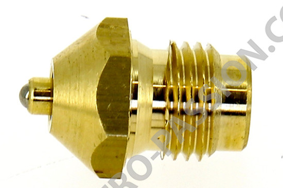

Normal, Zénith et Solex avaient forcément chacun leur modèle incompatible avec les concurrents. Peut-être voir du côté de ceux des 4L à carbu Zénith mais je ne connais pas le diamètre de passage.[attachment=0]
Capture d’écran du 2026-01-28 18-43-48.png (270.18 Kio) Consulté 5986 fois

bah je ne sais pas quoi faire,, pointeau impossible a trouver, acheter un nouvelle carburateur?
