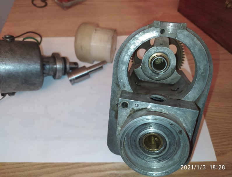

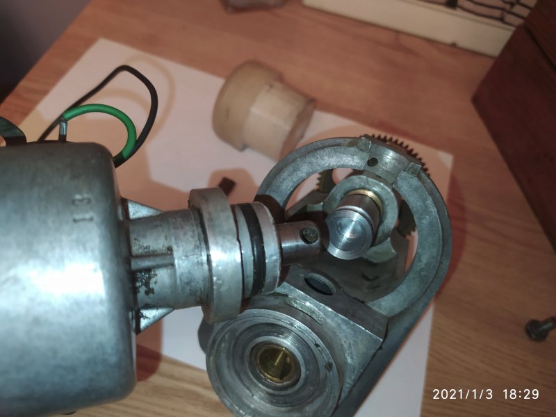

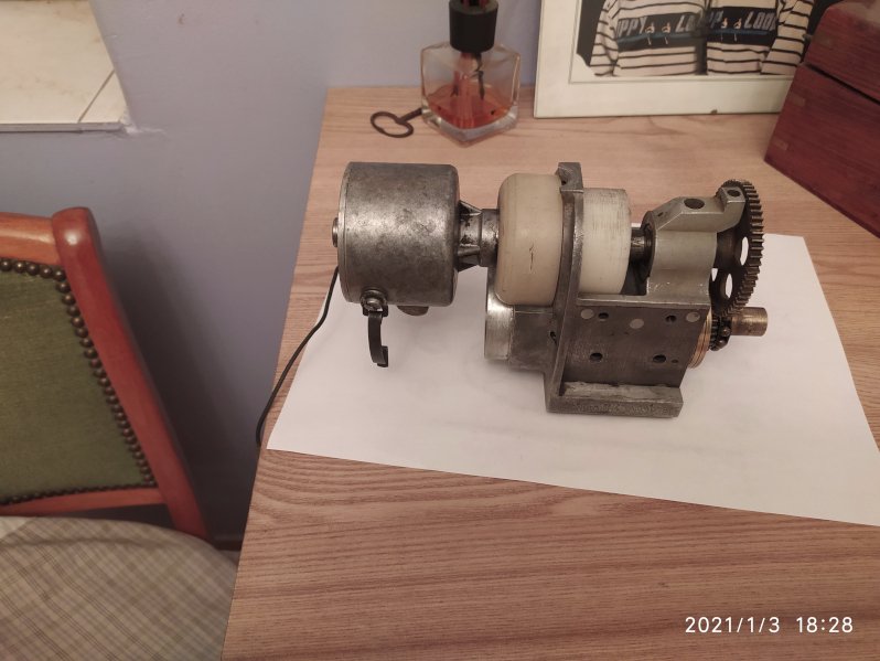

pour faire un essai je transforme une magnéto cassée en support de delco, je vire bobine , condo etc.. je tourne une pièce pour faire la jonction et une autre pour maintenir la base du delco , quand ce sera fini on verra un delco sortir de la magnéto
on verra si ça démarre comme ça je saurai

Tu cherches trop compliqué, il suffit juste d'utiliser le rupteur d'origine de la RB et de remplacer le crayon collecteur de haute tension par une borne pour y connecter une bobine d'allumage classique.

est il nécessaire de supprimer ou de couper la bobine ? comment connecter le condensateur et le retour bobine ,par l`intermédiaire de la borne d`arret ?

Oui il faut couper les bobines internes et effectivement utiliser le contact d'arrêt pour y connecter le 6v et le condensateur.

La transformation d'une magnéto HS en faux Delco de tests prends 5 minutes montre en mains.

problème calage magnéto résolu en faisant le comptage des dents (120) donc3° par dent =6dents je suis tombé sur le repère de calage que je cherchais sur la couronne et qui est sur sur son support alu
la magnéto étant transformée en distributeur(12v car je n'ai pas de bobine en6v); j'ai pu faire le calage pile poil ; j'ai donc maintenant un bon allumage et je sais qu'il me reste le problème de carburation à résoudre vu que ça n'a pas voulu démarrer quand même...on progresse
