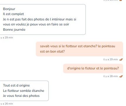

voila deux photos que il m'a envoye

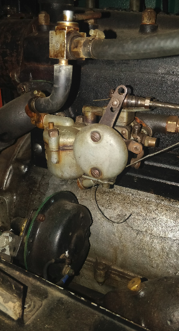

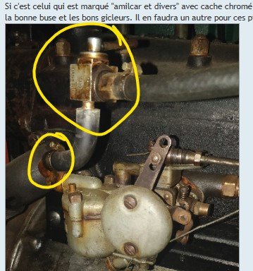

Si c'est celui qui est marqué "amilcar et divers" avec cache chromé, il n'a pas la commande d'ouverture des gaz pour la B14 et il n'est pas du tout sûr qu'il ait la bonne buse et les bons gicleurs. Il en faudra un autre pour ces pièces. Voilà celui qui est monté sur la mienne.

Je n'étais pas sur la bonne annonce. Celui vendu par "Bouvier" semble bien pour B14, il ressemble au mien. Un nettoyage soigneux s'imposera et au besoin les pièces Solex sont disponibles sans difficulté.

merci !, ce quoi le deux pieces que je vois sur ta photo? je pense que j'aurais aussi besoin
Publié : 30 janv. 2026, 20:10
par Bécatorz
En haut c'est le robinet (provenance Moto Guzzi 8) ), en bas un raccord banjo, nécessaire pour raccorder une durite sur ce genre de carbu. Se trouve partout en dimensions variées. Celui de la photo a subi la greffe d'un tuyau cuivre il y a sûrement très longtemps, mais on en trouve à brancher directement sur le tuyau (attention à avoir un diamètre de passage d'essence suffisant, 6 mm ou +).

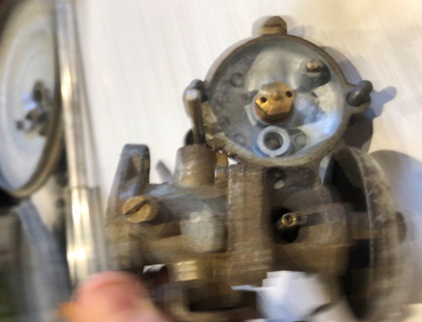

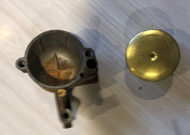

Bon, voilà, je vient de récupérer le carburateur, Voici quelque photos
Publié : 08 févr. 2026, 20:36
Un bon nettoyage et tu va pouvoir essayer!
