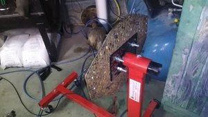

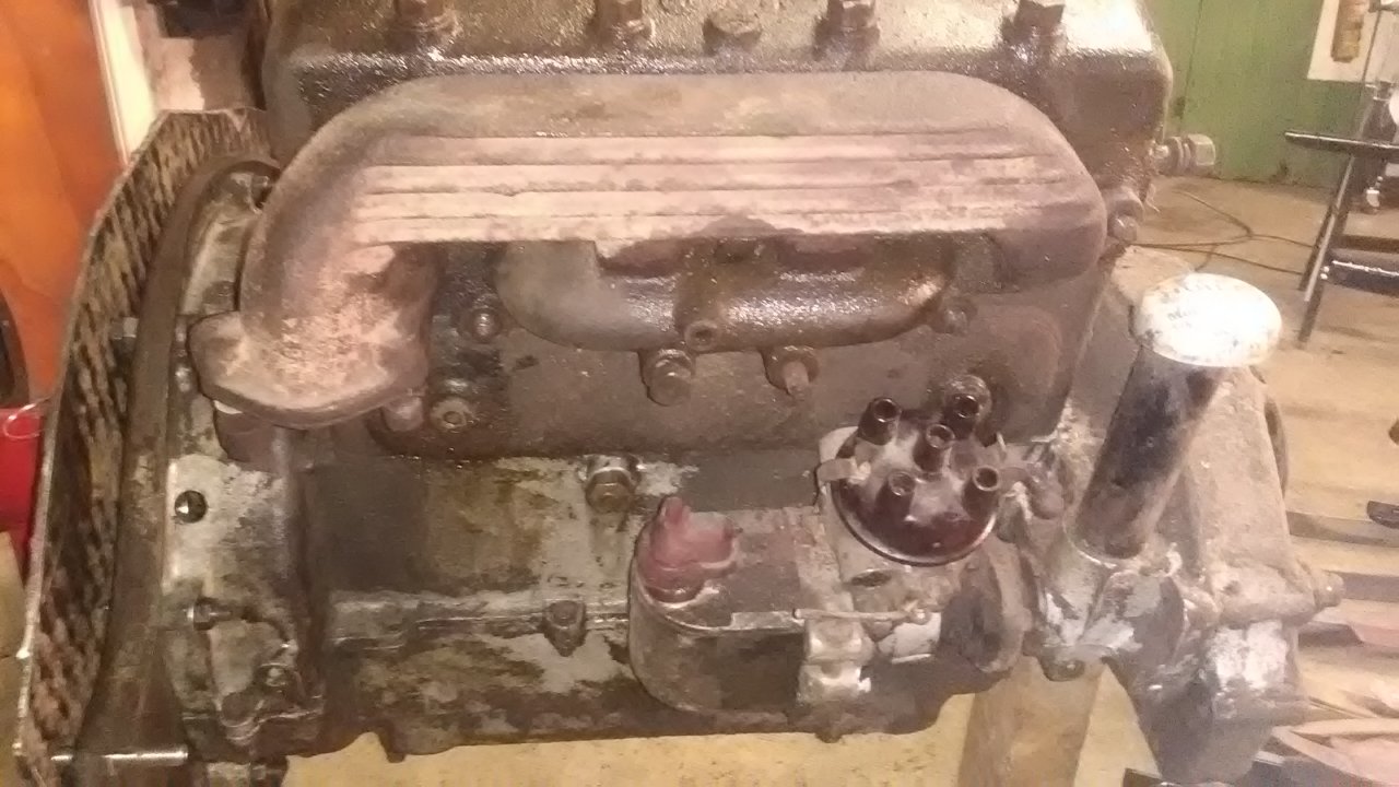

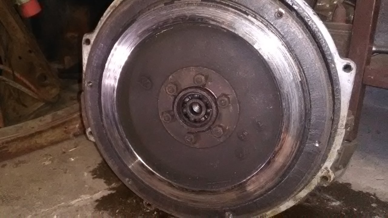

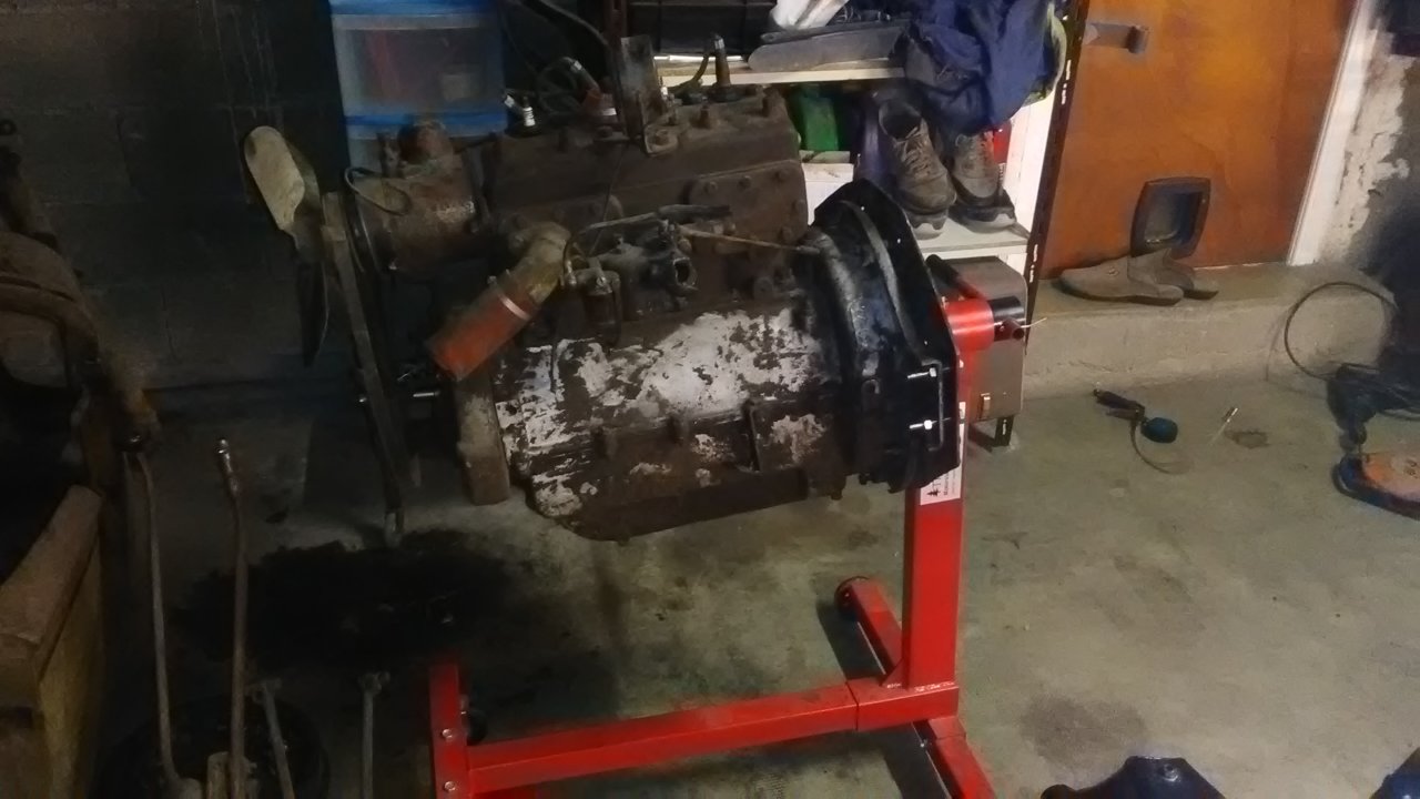

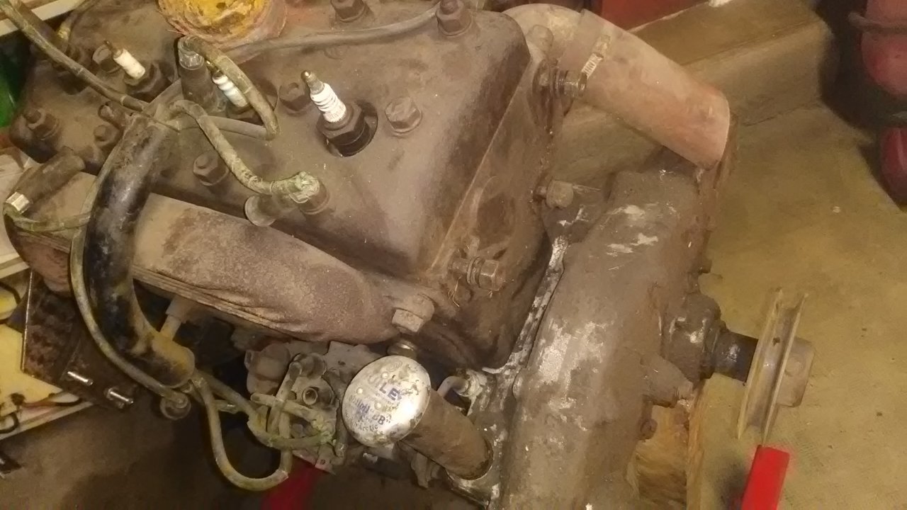

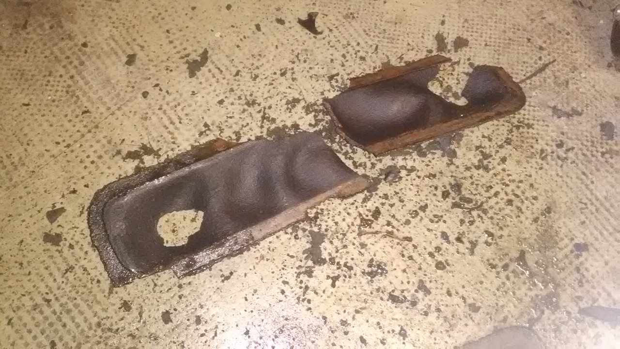

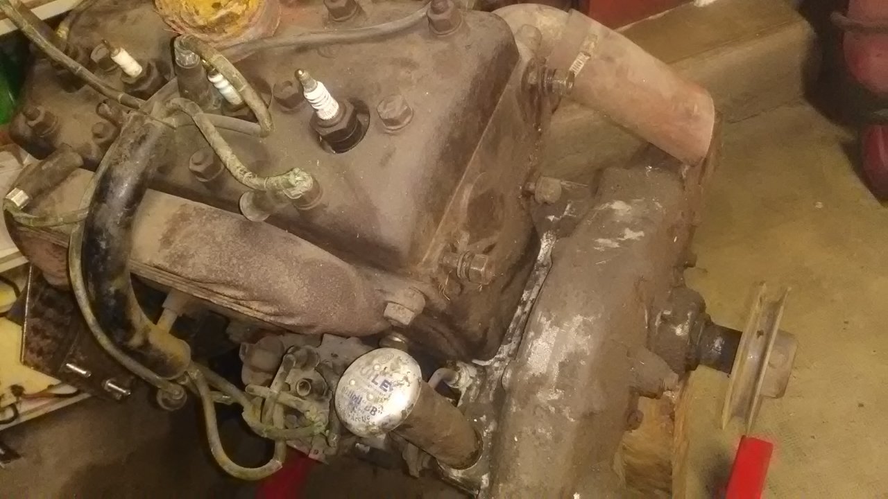

Voila pour ce premier de l'an, mise en place du moteur sur son support

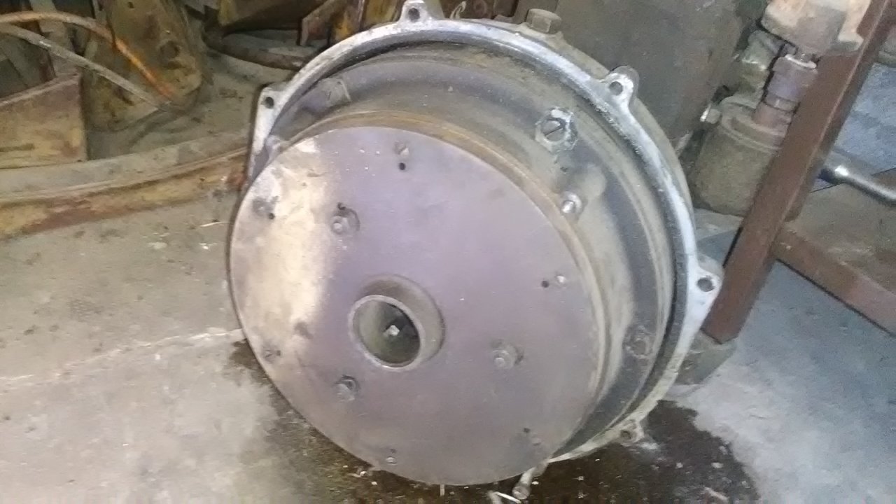

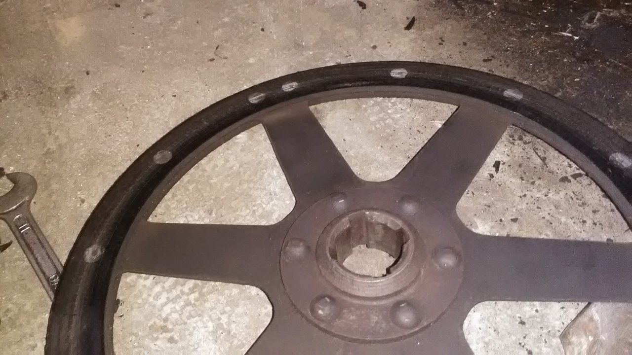

Au passage l’embrayage était très usée, rivet touché.

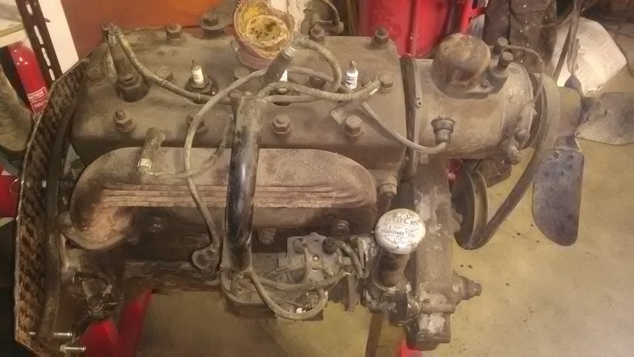

Re: B14 torpedo

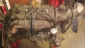

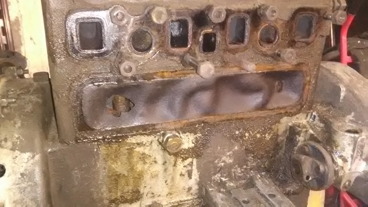

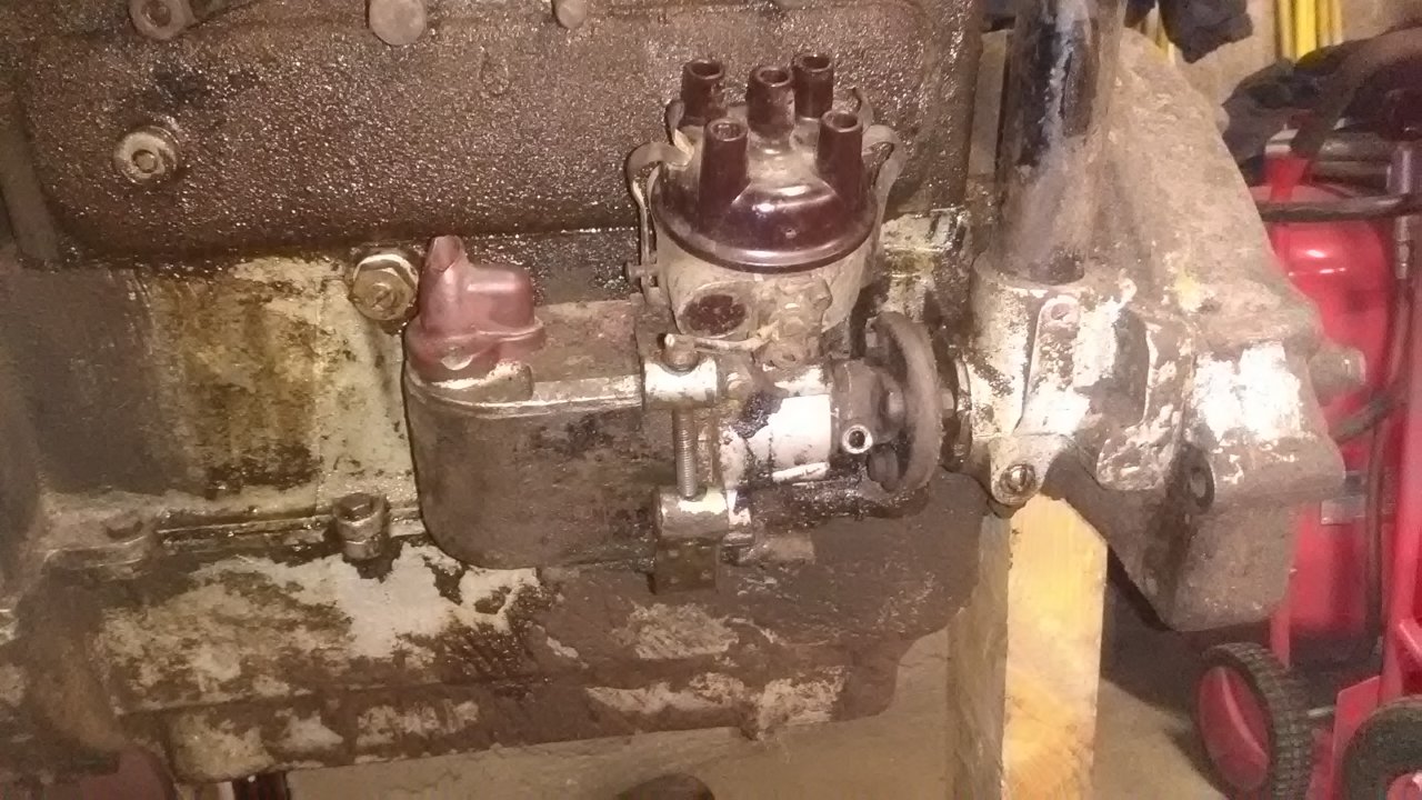

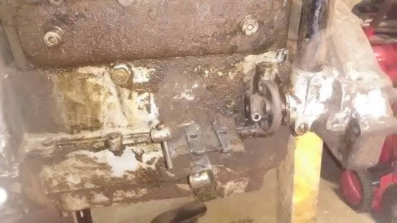

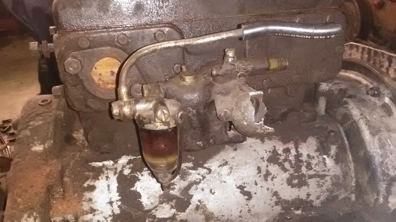

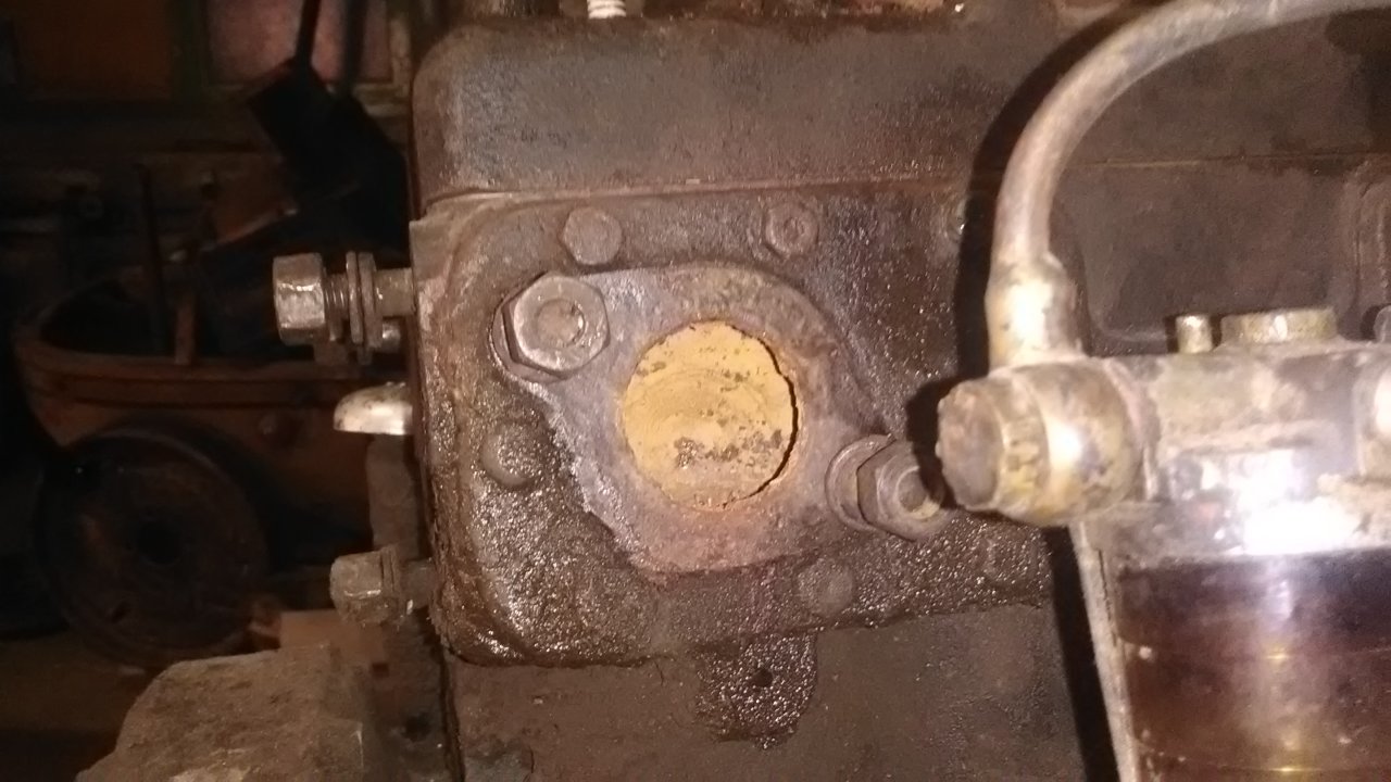

Démontage moteur pas a pas pour un premier diagnostique

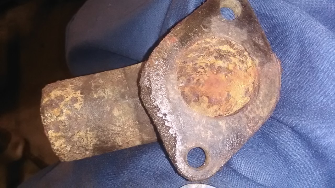

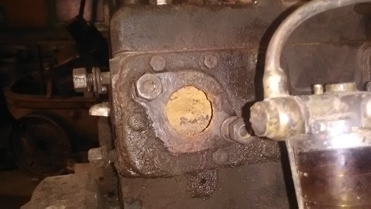

Re: B14 torpedo

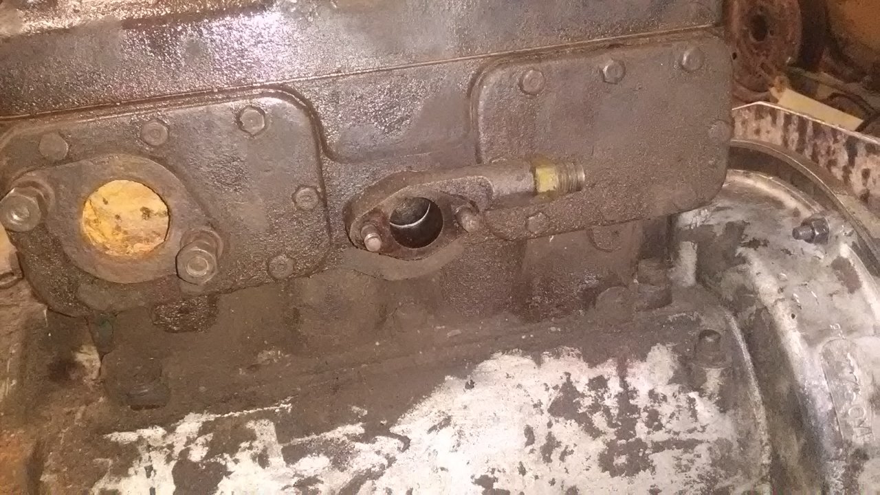

C 'est moche

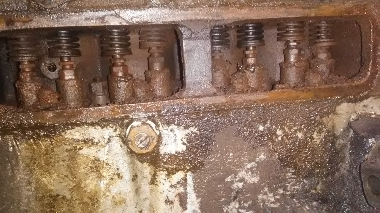

Re: B14 torpedo

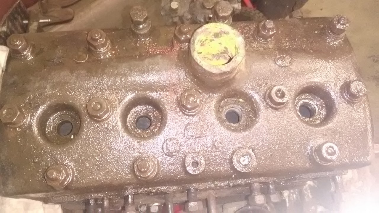

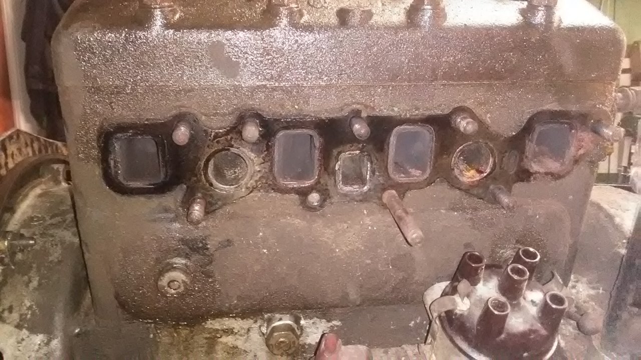

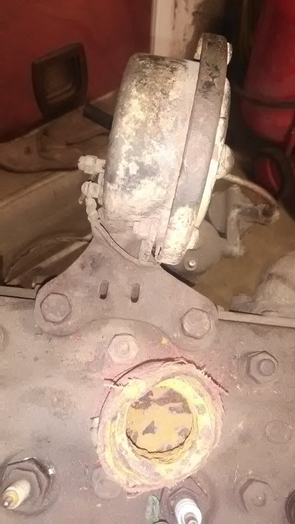

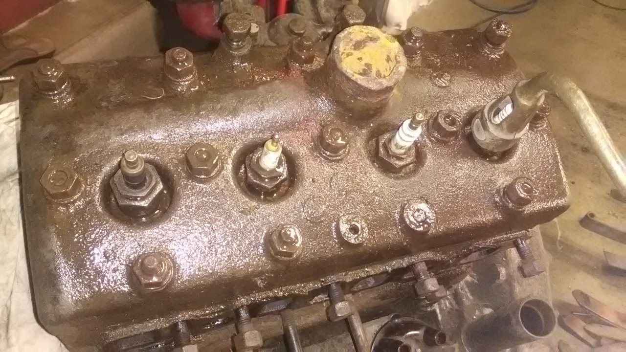

Bon, il faut décoller la culasse, c 'est pas gagner elle a l'air bien collé, j 'ai cassé trois gougeons, si quelqu'un a une astuce je prend!!
Re: B14 torpedo
Pas facile d'y voir quelque chose. Les photos sont trop petites.
- Messages : 393
- Localisation : Gard
Re: B14 torpedo
En cliquant dessus elles ne s'agrandissent pas?
Re: B14 torpedo
Faire une extracteur de culasse avec le cul d'une ancienne bougie.
Re: B14 torpedo
Cette technique fonctionne bien pour sortir la culasse. Pour les goujons, dégrippant, coup de brosse quelques tours déserrer, reserrer, coups de brosse et ainsi de suite. Certains casseront c'est inévitable.Fer a écrit : 03 janv. 2018, 08:02 Faire une extracteur de culasse avec le cul d'une ancienne bougie.
J'en ai vu qui ne s'emmerde pas et font sauter tous les goujons au burin

Re: B14 torpedo

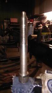

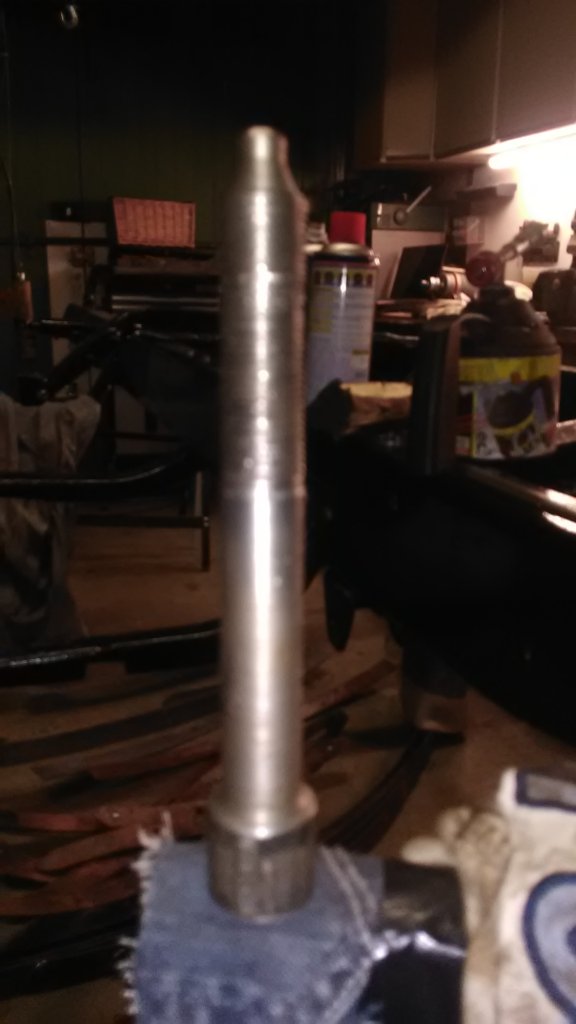

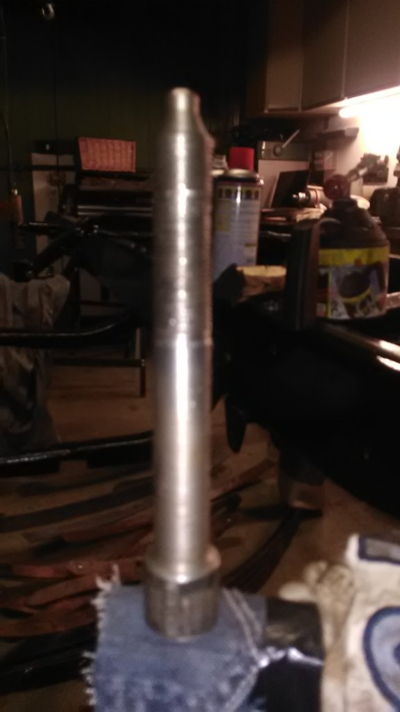

Je vais fabriquer un vis en M18 filé 150 pour mettre a la place de la bougie et pousser la culasse en espérant ne rien casser en dessous.
bonne idée , merci
bonne idée , merci
- Messages : 393
Re: B14 torpedo
Bon la soirée a était fructueuse
J'ai fait mon repoussoir de culasse rapidement au tour et a la filière manuelle, pas top mais bon ça ira.
