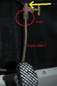

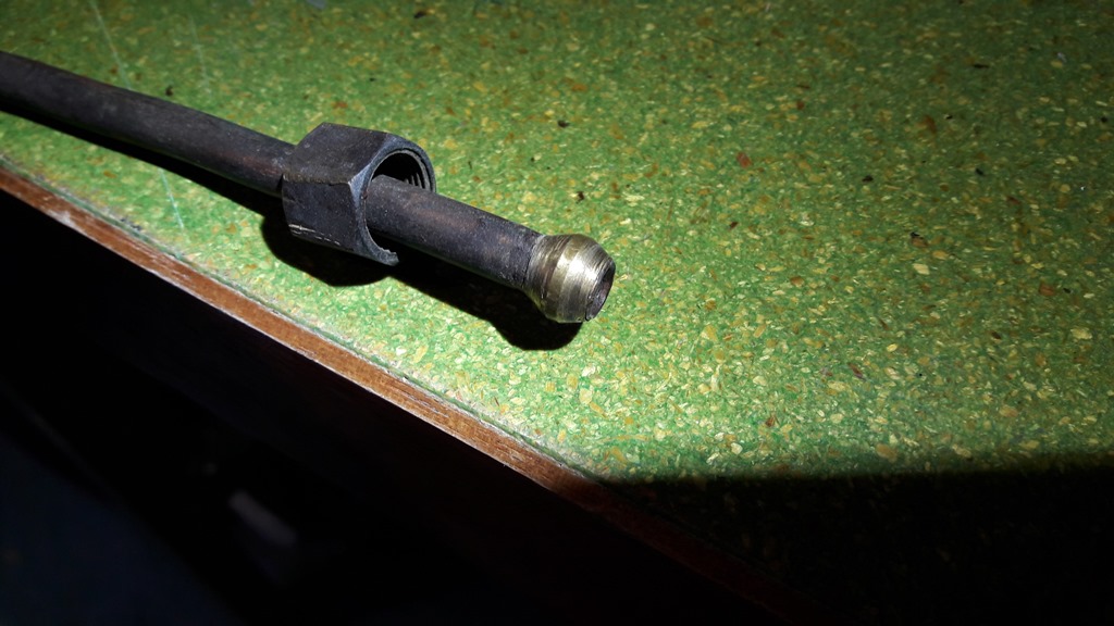

Un collet battu?
Sur ma b2 c'est un raccord à olive.
Re: B12 torpédo tourisme
Super le tuto en vidéo.
Je vais regarder et vous montrer de près comment mon raccord est fait.
Je confirme, mon raccord est une olive, tube diamètre 7 mm, écrou clé de 14, M12.

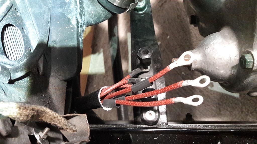

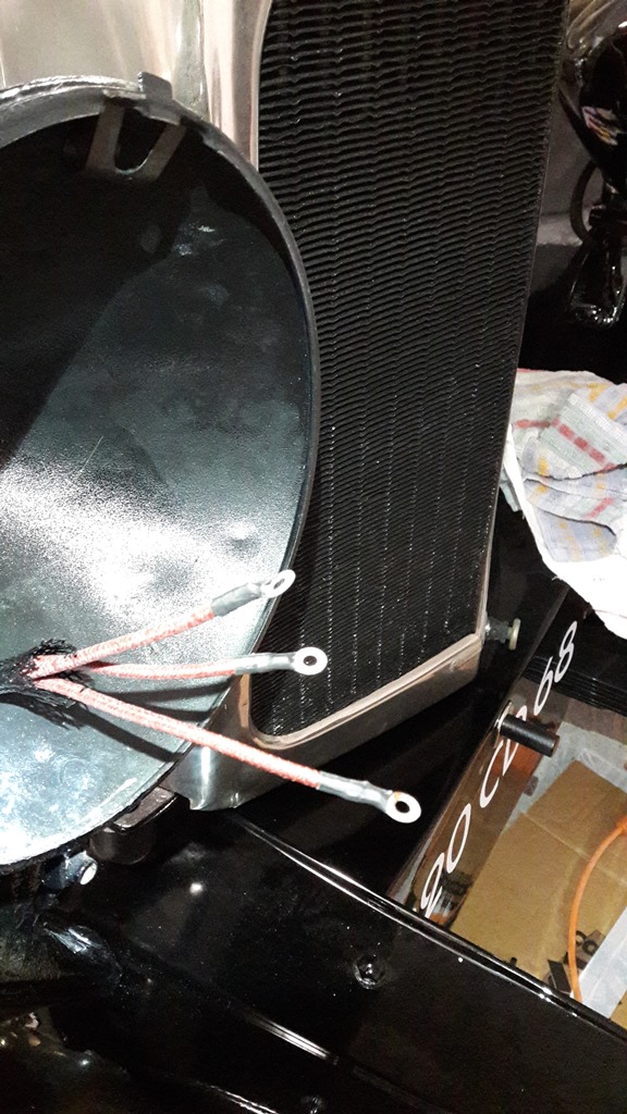

Câblage à gaine tressée, cosses :

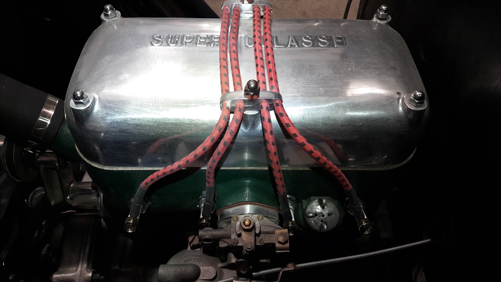

Fils de bougies OK :

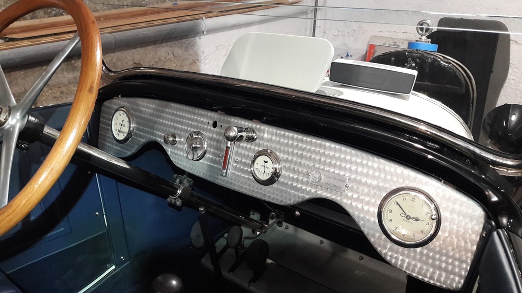

Vue de la planche de bord bouchonnée en remontage :

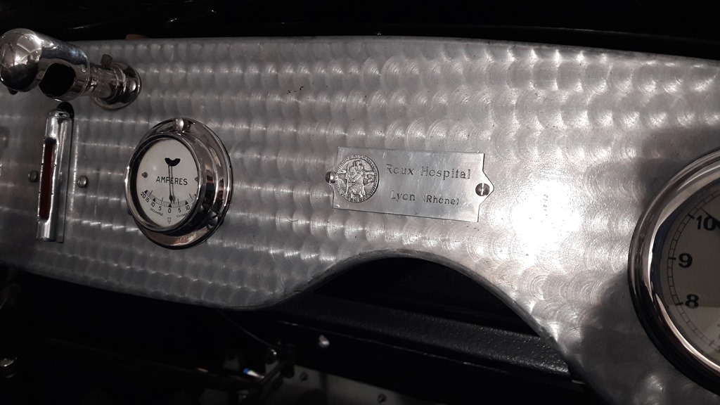

Plaque gravée à mon nom :

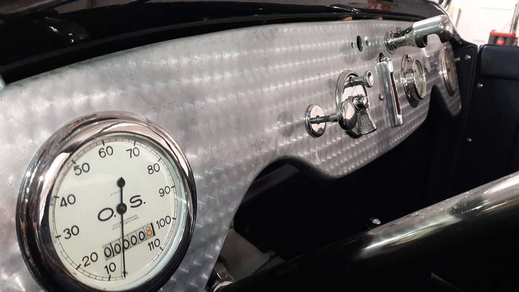

Compteur OS, et la tirette refabriquée :

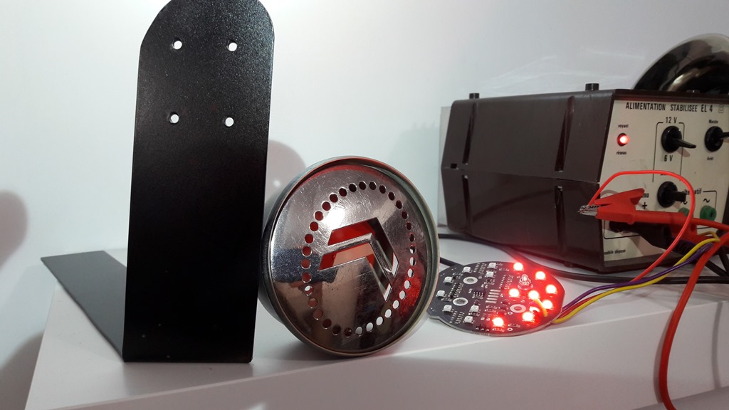

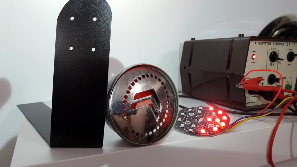

Préparation des feux AR, supports maison :
(platines led trouvées sur le forum traction, fabriquées par un de ses membres
Et la fameuse olive de mon tuyau de carburant, qui me fait misère !
Tu peux nous mettre le lien pour le post sur les leds sur le forum traction?
http://www.traction-avant.com/forumsn/v ... p?id=10308
C'est un membre qui fabriquait ces platines il y a quelques années.
Comme c'est un particulier, contactez moi pour avoir ses coordonnées personnelles.

Autant pour moi, c'est une olive. Il faudrait refaire le plan de contact entre l'olive et le robinet. Peut-être avec un peu de pâte à roder et en nettoyant bien après, bien sur. Sinon il y a ça :
https://www.norelem.fr/fr/fr/Produits/T ... CTITE.html
ppf63 a écrit : 07 oct. 2017, 21:51 Tu peux nous mettre le lien pour le post sur les leds sur le forum traction?
Avec une régulation faite par tampon avec la batterie les LEDs ne vont pas aimer...
douve a écrit : 08 oct. 2017, 22:09 http://www.traction-avant.com/forumsn/v ... p?id=10308
Merci douve!
Le lien amène à un sujet sur l'allumage électronique, c'est normal ?
Dernière modification par ppf63 le 09 oct. 2017, 21:33, modifié 1 fois.
schum22 a écrit : 09 oct. 2017, 09:07
Tu peux développer stp?
ppf63 a écrit : 09 oct. 2017, 21:29
Merci douve!
Pardon essayez celui-ci :
http://traction.valdesarre.fr/i.php?p=signal
Ce sont des platines qui semblent donner satisfaction à ceux qui les ont installées. Acceptent 6 à 12v.
Je vous ferai un retour.

Avant de faire une bêtise, le robinet d'essence est-il démontable pour le séparer du réservoir ?
Je ne trouve pas d'olive pour tube de 7 et je voudrais voir sur l'établi si une olive de 8 permet l'étanchéité.
Message par jacques33 »
On dirait bien un joint ici :
Il doit y avoir un écrou dans le réservoir qui permet le démontage du robinet.
Merci Jacques,
Oui il y a bien un joint côté réservoir.
Mais s'il y a un écrou mobile dans le réservoir, je ne vois pas comment y accéder si jamais je dépose le robinet ou s'il prend du jeu
Il y a un joint fibre. Pour le devisser, il suffit de tourner en sens inverse des aiguilles d'une montre.
Pas d'écrou à l'intérieur du réservoir.
C'est tout simple !
